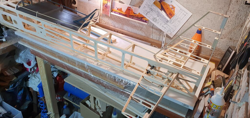

robert.pilot Opublikowano 4 Sierpnia 2022 Opublikowano 4 Sierpnia 2022 Ostatnio mam mało czasu, coś delikatnie robię przy modelu. Statecznik poziomy dopasowany, teraz biorę się za stery. Jako, że serwa steru wysokości są montowane na drugim żeberku statecznika poziomego, polecam przygotować sobie te żeberka przed złożeniem statecznika, czyli dopasować serwa i nawiercić otwory pod mocowania. 4
