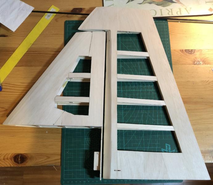

Viper Opublikowano 10 Listopada 2017 Opublikowano 10 Listopada 2017 Ja jeszcze nie jestem na etapie wyposażania. Wstępnie poszlifowany ster kierunku.
