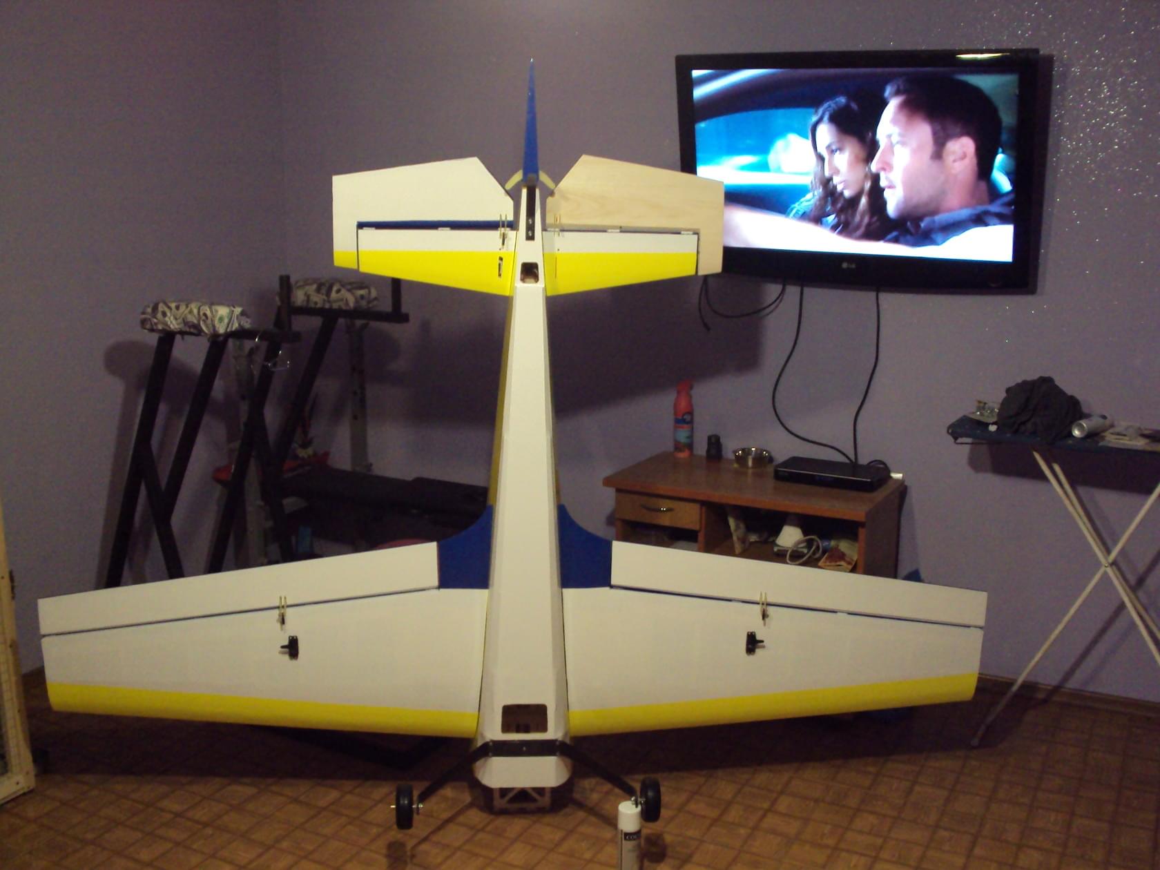

 Tak mi to wyszło jak na foto, to moje oklejanie szału nie robi , ale nie podejrzewał bym kogoś kto nie lubi wykonywać jakiejś czynności, a jak mu się przyjdzie już zrobić coś czego nie lubi, że zrobi to dobrze.
Jedną z niewielu zalet mojego oklejania jest to że w powietrzu powinno być dobrze widać gdzie jest spód a gdzie góra modelu.
Cały model tak jak na zdjęciu , z serwami, podwoziem, kołami itp warzy 4450g.
Wydaje mi się że jest szansa na zmieszczenie się w 7kg, szczególnie że wcale ani trochę nie walczyłem z masą modelu, kleju wolałem dać z dużo niż za mało co było widać na upapranej konstrukcji , gdzie się dało nadmiar usunąłem po wyschnięciu , a gdzie był słaby dostęp to z takich miejsc nadmiar kleju nie był usuwany, kupując np serwa patrzyłem ile uciągną i ile kosztują, a ile ważą raczej było drugorzędną wartością.
Więc jak by się udało zmieścić w 7kg to był by pełen sukces.

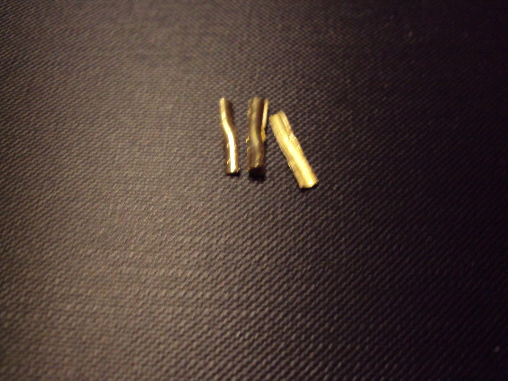

Tak wygląda tulejka do zaciskania linki, która została zaciśnięta na lince.
Zwykłe dziadostwo , materiał jest kruchy i zamiast się zagnieść na lince to sie połamał , myślałem że jakaś trefna sztuka , więc wziąłem drugą i to samo zaciskam ,chrup i połamana.

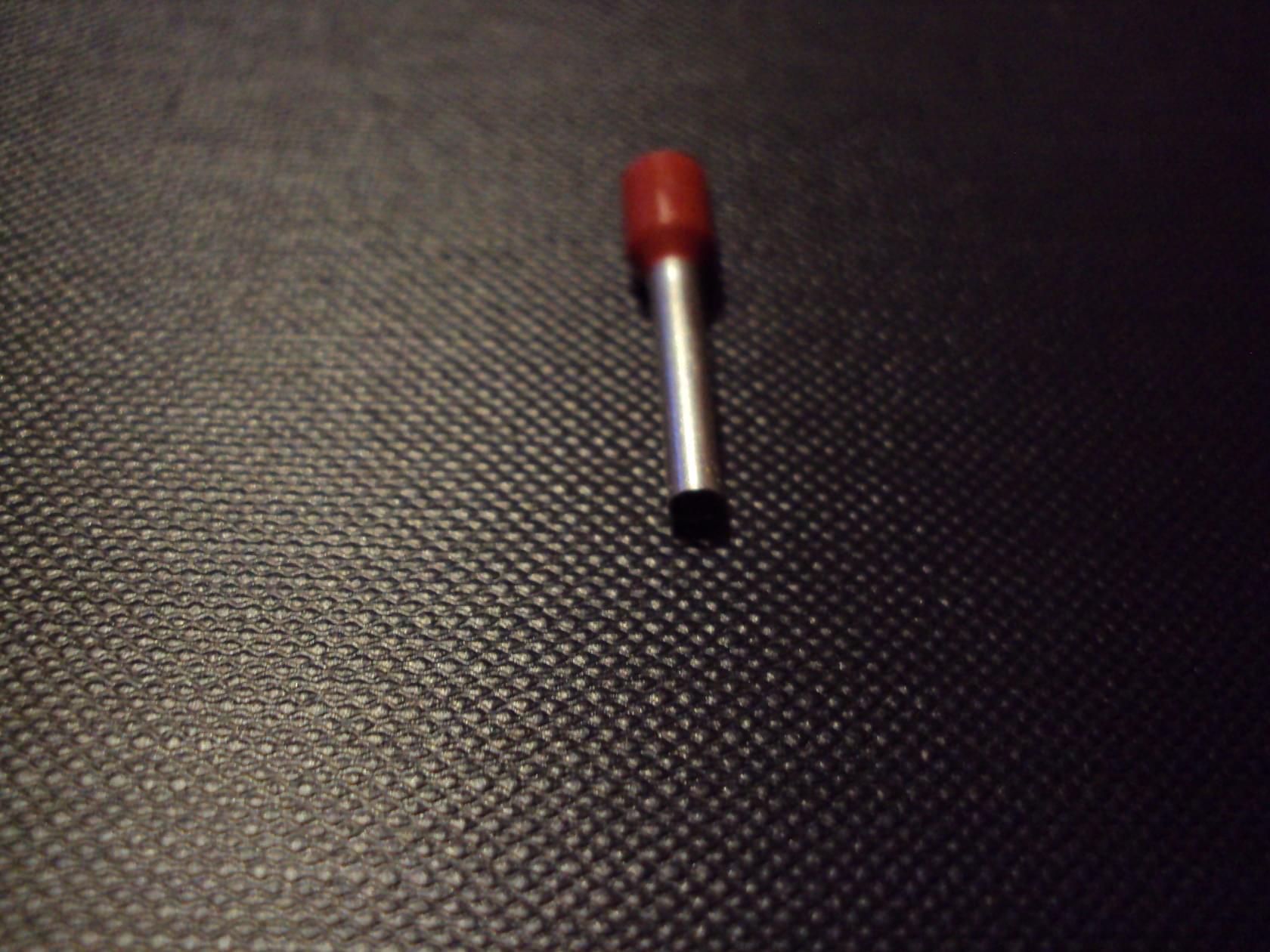

Marcin wcześniej wspomniał że można spróbować jakieś tulejki do jakiejś zaciskarki , nie wiedziałem o co chodzi dokładnie ale po wizycie w elektrycznym szybko znalazłem to o czym wspominał Marcin.
Tak to wygląda, kołnierz plastikowy jest łatwy do usunięcia i mam aluminiową rureczkę.
 Można ja zagnieść bez problemu i nic się nie łamie, ale ścianka jest dość cienka i sam nie wiem czy to miało by odpowiednią wytrzymałość?
Ja już sam nie wiem, tulejki ze sklepu modelarskiego odpadają, te z elektrycznego nie wiem czy mają  odpowiednia wytrzymałość.

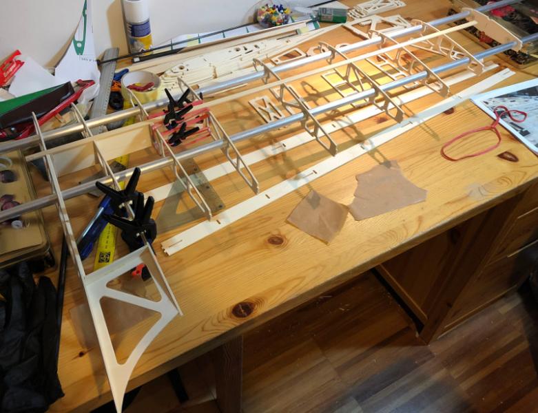

A ja zacząłem skrzydło, pierwsze trzy żeberka połączone.
Pytanie do Krzysztofa, albo Marcina, czy te podłużnice 3x10 (po obu stronach na całą długość skrzydła i po obu stronach przez 5 żeberek i z przodu) i 3x5 po obu stronach na całą długość z sosny, czy czegoś w tym stylu, czy może być balsa?
Na natarciu możesz pokombinować np z bardzo twardą balsą. Pozostałe rób z sosny przez całą długość. Możesz też zamiast 3x5 dać węglową kwadratową rurkę 3x3. Ale dużo nie zaoszczędzisz.
Hej
Dzięki. Tak myślałem, że na natarcie można balsę, a co do pozostałych to miałem wątpliwości. Poważę wungiel i sosnę, zobaczymy czy skórka warta wyprawki :)

Wiesiek kup rurkę mosiężną potnij na kawałki jakie ci pasują i będziesz miał z tulejkami  spokój na jakiś czas.
Zalewać cyną nie ma potrzeby, wystarczy odpowiednia pętelka i kropla kleju CA.

Zdecydowałem sie na aluminiowe rurki, materiał jest wystarczająco plastyczny, zaciskam i nic sie nie kruszy ani nie łamie.
A wpadłem na pomysł aby taką rurkę zrobić z nita do nitownicy, stalowy trzpień jest łatwy do usunięcia , aluminiowy kołnierz też jest łatwy do odcięcia , i zostaje sama rurka, wymiary od1mm w środku wzwyż , do wyboru do koloru, i dostępne w pierwszym lepszym budowlanym.
Moje zakucie linki z nita, otwór w środku około 1,5mm .
Linki już mam zakute i wyglądają solidnie i pewnie.
