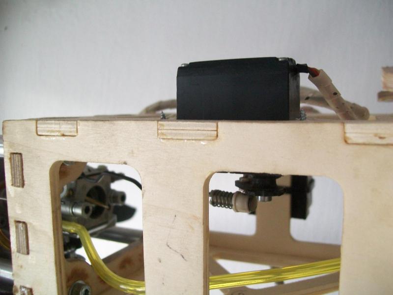

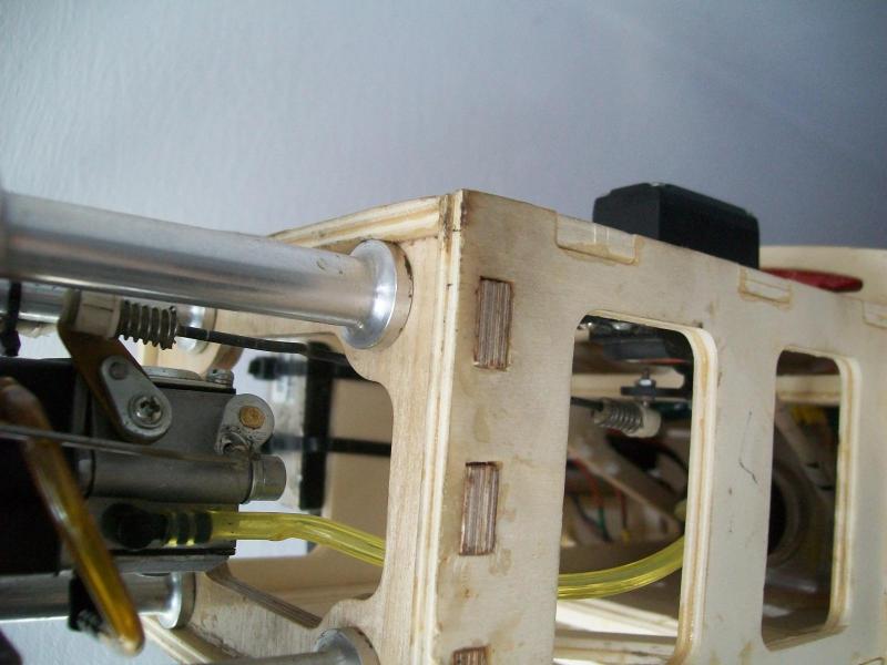

enter1978 Opublikowano 20 Stycznia 2018 Autor Udostępnij Opublikowano 20 Stycznia 2018 Coś dziś dłubałem przy modelu , ale że jest to mój pierwszy model konstrukcyjny jaki buduję. to mimo że już jestem na finiszu to i tak mam ciągle pod górę. Dzięki pomocy Marcina udało mi sie zapanować nad serwem gazu , gaz chodzi już jak należy , bo miałem silne problemy , serwo ruszało dopiero po wychyleniu drążka do połowy, ale juz jest OK , problem gazu mam z głowy. Zabrałem sie też za maskę, ale chyba trochę przesadziłem, otwory wentylacyjne z przodu nawet nie najgorzej wyszły. Ale otwór pod maską zrobiłem trochę za duży, część wycięta na cylinder może być, ale na tłumik wyciąłem za dużo , potrzeba było wyciąć na sam przód tłumika otwór około 3cm długości a ja wyciąłem maskę na całą długość tłumika. Więc chyba jutro rozrobię troszkę żywicy i uzupełnię tkaniną szklaną to co wyciąłem bez potrzeby. Odnośnik do komentarza Udostępnij na innych stronach Więcej opcji udostępniania...

Czajan Opublikowano 20 Stycznia 2018 Udostępnij Opublikowano 20 Stycznia 2018 Wiesiek, proszę pokaż jak rozwiązałeś temat gazu. Odnośnik do komentarza Udostępnij na innych stronach Więcej opcji udostępniania...
kogutos Opublikowano 21 Stycznia 2018 Udostępnij Opublikowano 21 Stycznia 2018 Jeśli to coś komuś pomoże to ja mam tak i tak miałem też w poprzednim kadłubie. Odnośnik do komentarza Udostępnij na innych stronach Więcej opcji udostępniania...
