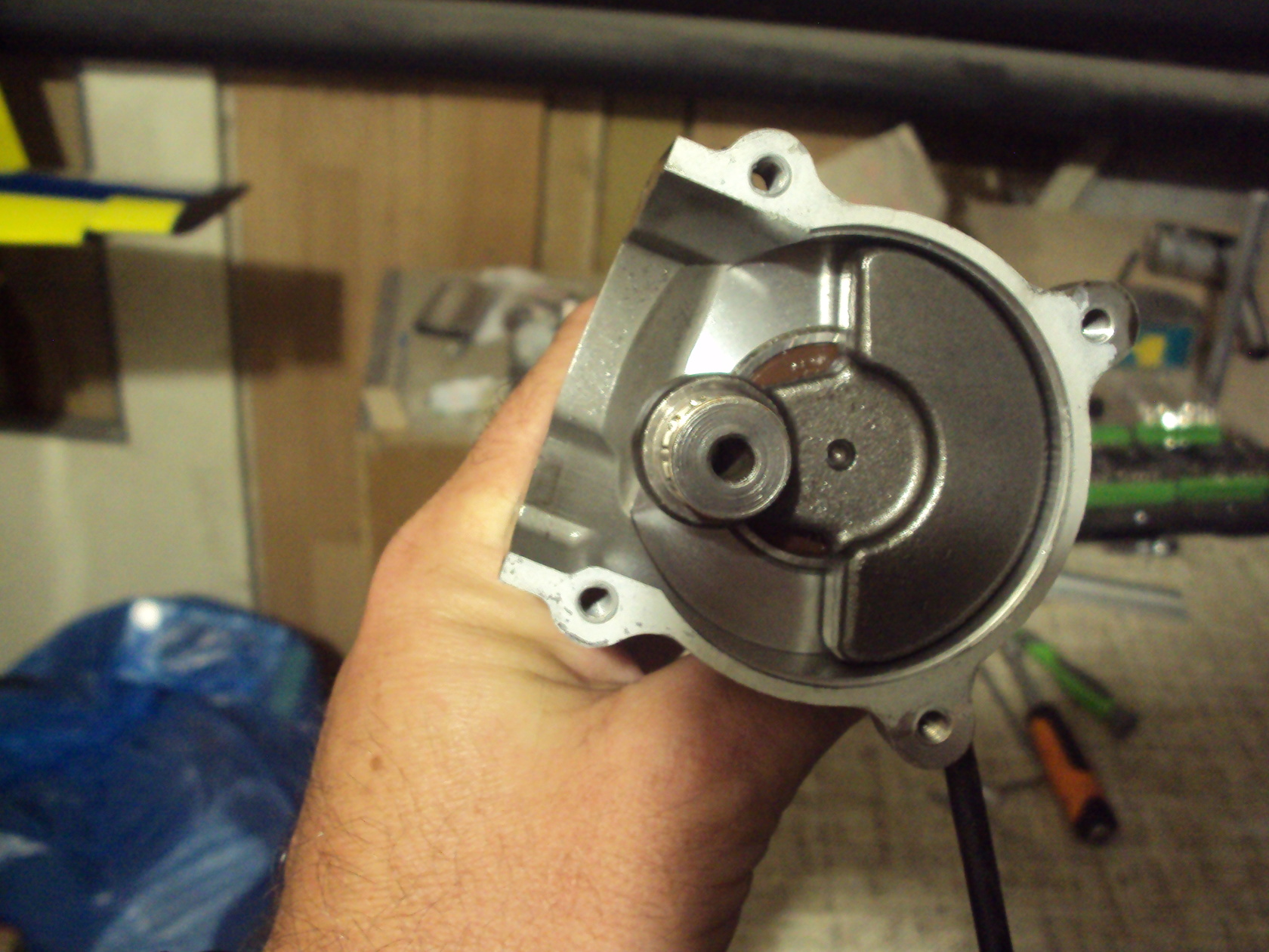

enter1978 Opublikowano 25 Sierpnia 2019 Autor Opublikowano 25 Sierpnia 2019 Jak i tak nie latasz to rozbierz silnik. Może szkody są większe niż przypuszczasz. Oby nie. Tak zrobię, jutro rozbiorę ten silnik. Jak tłok , pierścień i cylinder są w dobrym stanie bo przez okno wydechowe wyglądało to doskonale , zaglądałem podczas zabawy z tłumikiem. To kupię nowy wał , plus nowe łozysko igiełkowe z linku Erwina, jeśli po rozebraniu okaże się że potrzebne są poważniejsze zakupy to naprawa przestaje się kalkulować i model będzie musiał poczekać na nowy silnik.
enter1978 Opublikowano 26 Sierpnia 2019 Autor Opublikowano 26 Sierpnia 2019 Silnik rozebrany. Zużyło się łożysko w łbie korbowodu, luz jest duży , igiełki łożyska wyglądają fatalnie. Natomiast bieżnia korbowodu i bieżnia sworznia wygląda całkiem przyzwoicie , nie mierzyłem czy nie ma jaja gdzieś w korbowodzie czy na sworzniu bo nie mam czym , ale powierzchnie bieżni sa gładkie. Łożysko na sworzniu tłokowym ma się chyba świetnie bo nie ma luzu nawet na boki. Tłok wygląda ładnie , pierścień praktycznie się schodzi w cylindrze ,cylinder nie najgorzej wygląda, ma rysę w okolicy wydechu ale 3 razy wyłamałem w zeszłym roku podwozie i za każdym razem silnik się nażarł ziemi tłumikiem , pewnie jakis piasek poszedł do cylindra i go przeszlifował , ale nie jest źle pewnie ten cylinder jeszcze z 30L benzyny przepali nim będzie sie kwalifikował do śmietnika. Teraz pytanie co z wałem , przypomniałem sobie że chyba nawet w tym temacie pisał ktoś o wymianie igiełek w łożysku wału i z czego te igiełki pasują, tylko temat jest ogromny i trochę to potrwa nim się dokopię do tego co mnie interesuje. Koszyk jest dobry , jak by wymienić igiełki aby nie było luzu to mam od ręki sprawny silnik. Jest sens reanimacji obecnego wału za pomocą nowych igiełek łożyska? i z czego takie igiełki będą pasowały? , praktykował ktoś takie kompletnie nieprofesjonalne naprawy?
enter1978 Opublikowano 26 Sierpnia 2019 Autor Opublikowano 26 Sierpnia 2019 Doszedłem do wniosku że spróbować nie zaszkodzi , silnik i tak nie nadaje się do użytku to co mi szkodzi. Zrobiłem rozeznanie na mieście w sprawie łożyska niestety łożysk których igiełki mogły by pasować jest tyle co nic , znalazłem jedno łożysko SKF zapowiadało się dobrze ale było zgrzane w worku foliowym , worek uniemożliwiał precyzyjne pomiary a sprzedawca nie pozwolił rozerwać worek. Ale na szczęście był to sklep którego specjalizacją są tylko łożyska i w miejscu gdzie sie zaopatruje znalazł igiełki luzem. Igiełki z wału rcgf nowe miały wymiary 2 x 8,8 , obecnie mają wymiary około 1,7-1,8mm x 8,8mm, ale zawieruszyła się też igiełka 1,98 x 8,8mm . Pan ze sklepu zamówił mi dokładnie takie igiełki jakie sa mi potrzebne czyli 2 x 8,8mm , na jutro będą na miejscu w sklepie , będą kosztowały parę groszy a ja pewnie jeszcze jutro będę miał sprawny silnik, przynajmniej jak wszystko pójdzie po myśli Aha jeszcze Krzysztof pytał o olej, silnik od początku latał na zielonym stihl-u. W innym temacie innemu koledze rozleciał sie silnik rcgf po czterech godzinach latania , kolega latał na oleju castrol. Zrobiłem zdjęcia mojego tłoka i karteru po ponad 20 godzinach pracy , tłok jak i karter są czyste , na tłoku nie ma nagaru jest tylko w oleju bo nic nie było jeszcze myte czy czyszczone i nie bardzo jest co czyścić.

enter1978 Opublikowano 27 Sierpnia 2019 Autor Opublikowano 27 Sierpnia 2019 Igiełki przyszły , pasują jak ulał , stare niektóre same powypadały z koszyka, nowe bardzo ciężko było zatrzasnąć w koszyku , statystycznie różnica w grubości pomiędzy starymi igłami a nowymi wynosi 0,3mm, więc korbowód miał ponad pół milimetra luzu. Teraz prawie nie ma luzu , to znaczy w jednym miejscu gdy tłok jest u samej góry to jak się dobrze wczuć to coś tam minimalnie ale to dosłownie tyle co nic da sie wyczuć, w innej pozycji nie ma szans na wyczucie nawet minimalnego luzu, czyli gdzieś na sworzniu albo korbowodzie jest jajo. Ale dobre i to , silnik będzie chodził jakiś czas , za igiełki płaciłem po 70 groszy więc naprawa nic nie kosztowała, myślę że ten sezon jeszcze obskoczy za wiele wypadów na lotnisko juz nie zostało. A ja mam czas aby pomyśleć co dalej z silnikiem wolał bym nowy silnik , ale koszt wału i cylindra do obecnego silnika jest zachęcające cenowo , za połowę ceny nowego silnika kupię dwa wały i dwa cylindry do obecnego silnika. Na razie sytuacja opanowana silnik dziś trafi do modelu , w weekend będzie latanie , a ja mam sporo czasu aby się zastanowić co dalej z silnikiem do tego modelu.
