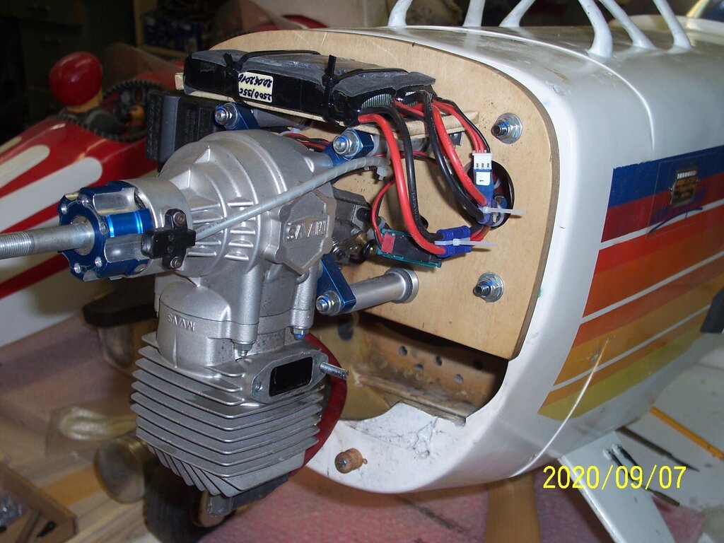

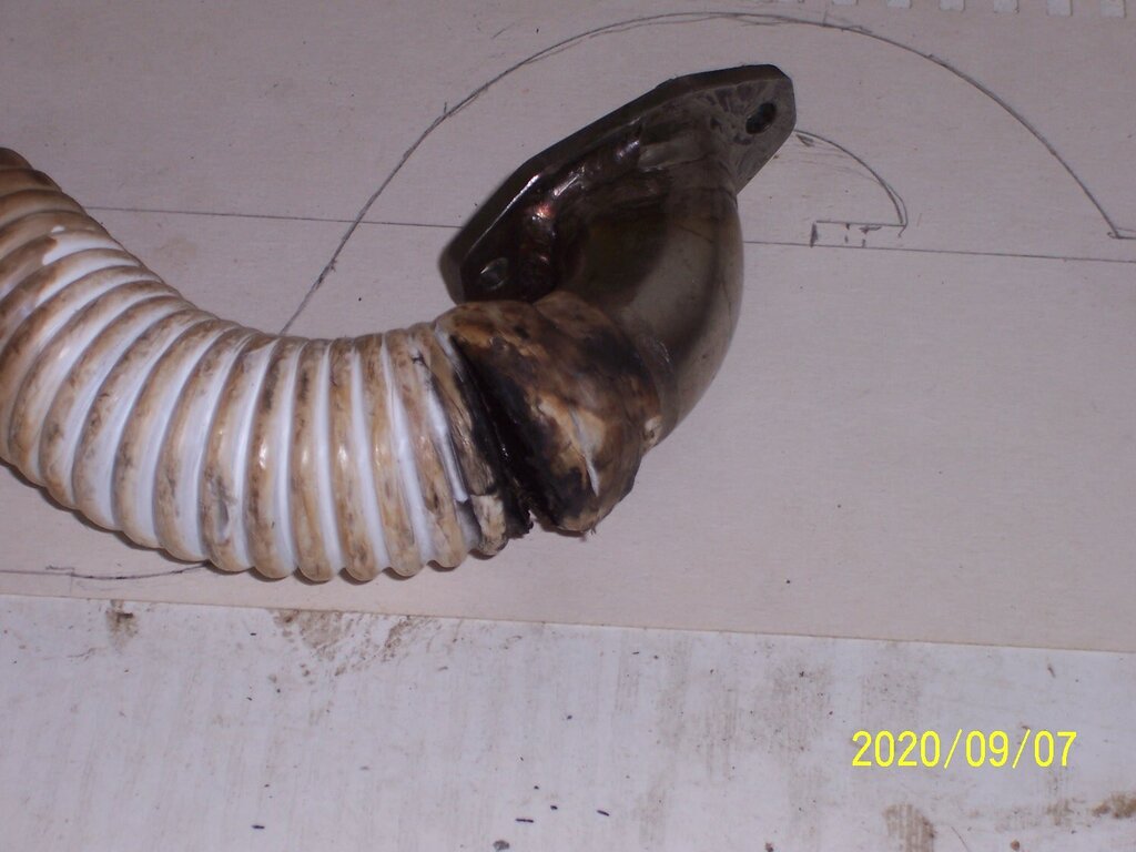

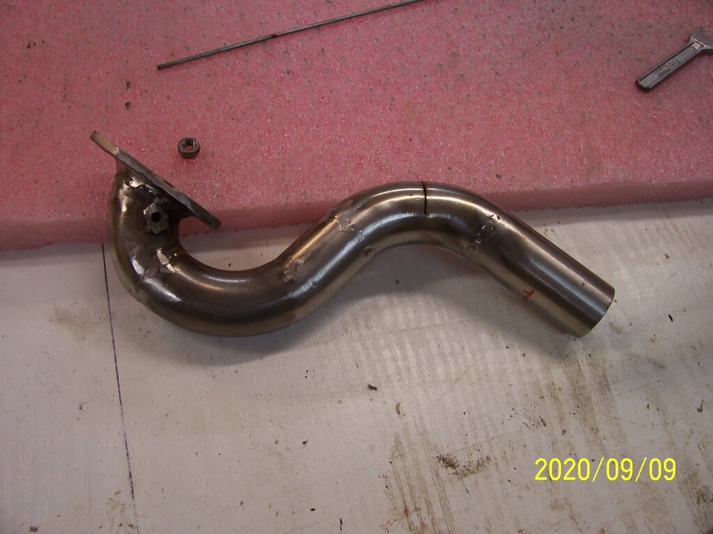

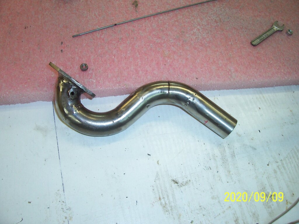

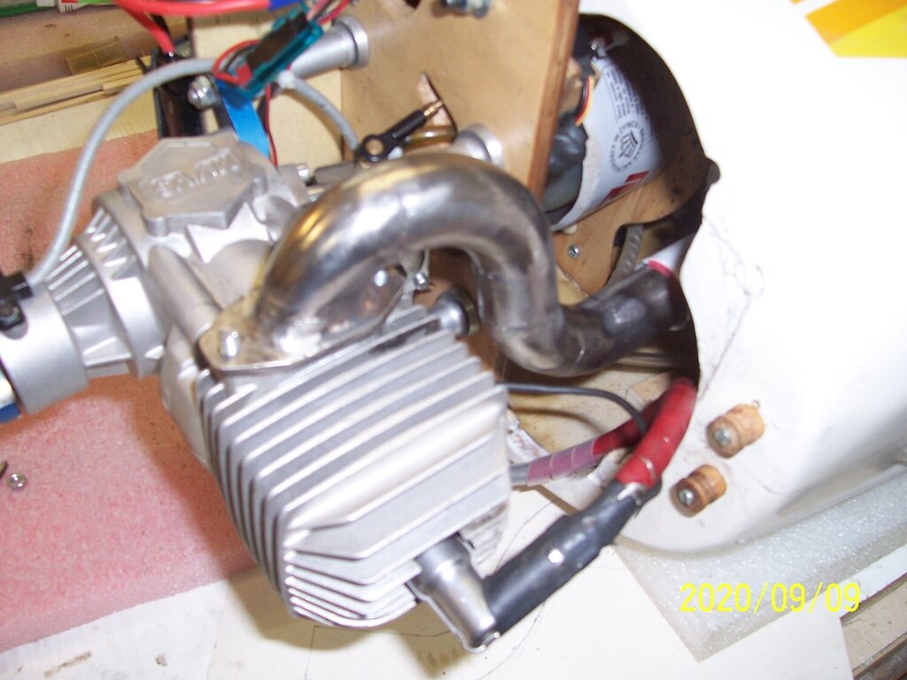

enter1978 Opublikowano 8 Września 2020 Autor Udostępnij Opublikowano 8 Września 2020 Dobra kolanko wydechowe skończone, pasuje jak ulał , pod maską mieści się ze sporym zapasem luzu, więc zostało kupić łącznik teflonowy i temat zamknięty. Teraz zabiorę się za ssanie , gaz i układ paliwowy , jak to zrobię to zostanie kupić plastikowy oplot na przewody elektryczne poupinać kable w kadłubie i tyle model skończony (do wiosny zostanie tylko zakup serw lotek) i w górę , niech tam lata. Powinienem się uwinąć w tydzień i to tak na luzie. No i trzeba zaatakować rozbity model. A taki komin odwaliłem nowemu modelowi , zapomniałem tylko przelecieć szczotką spawy aby się błyszczały 1 Odnośnik do komentarza Udostępnij na innych stronach Więcej opcji udostępniania...
extra67 Opublikowano 8 Września 2020 Udostępnij Opublikowano 8 Września 2020 Witam.Ladnie wyszlo podziwiam.? Odnośnik do komentarza Udostępnij na innych stronach Więcej opcji udostępniania...

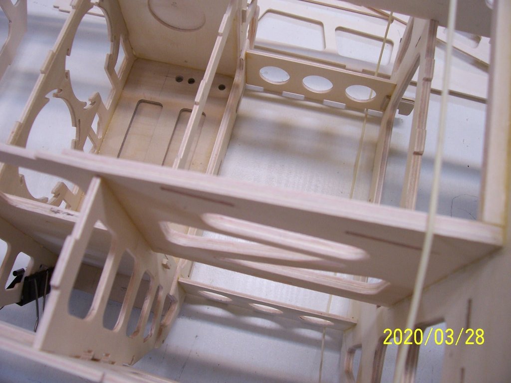

enter1978 Opublikowano 12 Września 2020 Autor Udostępnij Opublikowano 12 Września 2020 Tak dla rozrywki rozpakowałem nowy kadłub ,a żeby sprawdzić czy pamiętam jak to szło to złożyłem najtrudniejszą część na sucho, z resztą taki montaż na sucho powinien być obowiązkowy bo może zajść potrzeba podszlifowania czegoś itp. No i jak to u Marcina spasowanie fenomenalne , wypusty wchodzą na miejsce ciasno ale bez problemów. Ja mam jeszcze stare modle a ten to chyba po lifcie bo widać trochę zmian, warstwa laminatu we wrędze podwoziowej, warstwa laminatu w wrędze silnikowej , przestawione dolne mocowania maski , całość przychodzi do domu nie w arkuszach tylko wstępnie posegregowana. Nie wiem czy to kogoś interesuje , ale tak patrzę i widzę że tą zmontowaną "jak by to nazwać " pierwszą sekcję kadłuba czyli domek silnika podwozie , czyli to co złożyłem , to tak patrzę że to powiedzmy nie łatwo ale i nie trudno dało by się wstawić w stary kadłub. Ja kadłub robię cały nowy bo raz że mam i tak zużytą i wytłuczoną stabilizację stateczników , dwa że parę razy straciłem tłumik i silnik mi narzygał do kadłuba tłustymi spalinami więc raczej kiepsko by się to skleiło stare z nowym, a trzy że z nowym modelem mam roboty na trzy wieczory a zima długa i co ja będę robił wieczorami? to będę się bawił z kadłubem. 1 Odnośnik do komentarza Udostępnij na innych stronach Więcej opcji udostępniania...
Graffi_25 Opublikowano 13 Września 2020 Udostępnij Opublikowano 13 Września 2020 Wiesiu na długie zimowe wieczory to Extrę 2.35m Ci wyślę będziesz miał co robić Odnośnik do komentarza Udostępnij na innych stronach Więcej opcji udostępniania...
enter1978 Opublikowano 13 Września 2020 Autor Udostępnij Opublikowano 13 Września 2020 Marcin obawiam się że możesz mieć rację i zimą będzie g.... nie budowanie kadłuba. Mnie mało nie pokręci jak coś nie skleję , a taki kadłub w surowym stanie to 3-4 wieczory i po robocie , jeden wieczór oklejania i można graty pakować na pokład. To co na zdjęciu wyżej to złożone było na sucho , i myslisz że dalej tak leży? a gdzie tam , chęć podłubania była silniejsza ode mnie i jakoś tak dziwnym sposobem wylądowałem dziś w piwnicy na dwie godziny , i tym sposobem teraz mam takie samo co na zdjęciu wyżej tylko dziś już jest całość posklejana na żywicę , pościskane ściskami, spinaczami i co tam było pod ręką i tak schnie. Jeszcze z 3 razy zejdę do piwnicy i będzie kadłub , no nic nie poradzę lubię w taki sposób spędzać część wolnego czasu. Nowa extra mocno mi chodzi po głowie , i jak opanuję te dwa modele które stoją rozkraczone (a jest prawdopodobne że będzie to do zimy) to chyba poproszę cię o wycięcie tego nowego modelu , pewnie na początek samą konstrukcję bez maski i kabiny co by nie drażnić małżonki kosztami , maskę i kabinę można zamontować dzień przed oblotem , zresztą tak robiłem pierwszego MX-a. Model planuję budować rok więc nie ma pośpiechu z maską. A mam pytanie. W wrędze silnikowej z twardej sklejki w wewnętrznym ażurze są powycinane takie kółka , na początku nie widziałem dla nich zastosowania ale czy to nie są przypadkiem dystanse pod silnik? Odnośnik do komentarza Udostępnij na innych stronach Więcej opcji udostępniania...

enter1978 Opublikowano 18 Września 2020 Autor Udostępnij Opublikowano 18 Września 2020 Ogólnie to mam dwa takie kolana harmonijki , jedno nawet leży widać na stole ale ono jest raczej liche łatwo się formuje ale pewnie by się szybko zmęczyło i pękło. Natomiast z drugiego zrobiłem kolanko , robi wrażenie pancernego , aby go w rękach zgiąć to trzeba zjeść dobry obiad, więc nie spodziewam się że będzie nie wiadomo jak pracować, a jak będzie to się okaże w praniu. Kadłub do starego rozbitego modelu sklejony , zostały duperele listwy , garb, itp i to już może czekać do zimy. Ogólnie to pierwszy ten rozbity kadłub zrobiłem niewłaściwie bo nie skleiłem boków kadłuba w jedną całość przed montażem kadłuba tylko wykonałem pierwszą połowę kadłuba a następnego dnia wykonałem drugą połowę sklejając za razem boki kadłuba. Jest to świetny sposób aby zrobić krzywy kadłub , ale wykonanie pierwszego to była łatwizna. Drugi robiłem na raz i była już gimnastyka , teraz zrobiłem trzeci kadłub i również nie było tak łatwo jak za pierwszym razem gdzie wykonałem dwie połowy osobno. No ale sytuacja opanowana , to co zostało do zrobienia to drobnostka , ja natomiast wracam do nowego modelu i trzeba go skończyć, przy dobrych wiatrach w następny weekend go uruchomię Odnośnik do komentarza Udostępnij na innych stronach Więcej opcji udostępniania...
