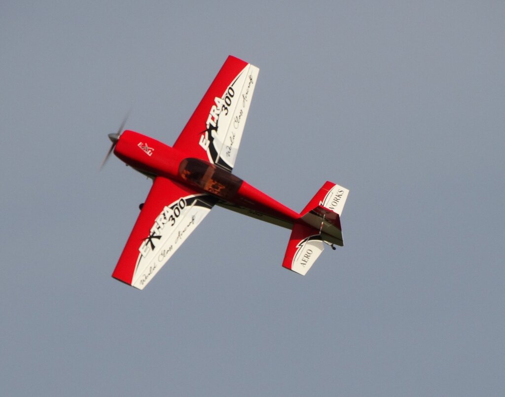

enter1978 kupilem uzywana Extre 300 Aero Works 2,2m i nie zaluje ani jednej wydanej na ten model zlotowki. Dla mnie opcja ARF jak narazie wygrywa z kitem aczkolwiek moze za pare lat lub miesiecy gdy skarbonka wypeni sie na tyle abym mogl sobie pozwolic na ten zacny kit to z pewnoscia go kupie. Jednak najpierw musze nauczyc sie latac i wykonywac podstawowe akrobacje na tyle abym nie musial sie stresowac i zastanawiac w ktorym kierunku leci model. Na marginesie zapytam jak rozwiazales mocowanie popychacza serwa gazu bo ostatnio podczas lotu ukrecilo sie mocowanie bowdena i musialem wylaczyc silnik przed ladowaniem.
