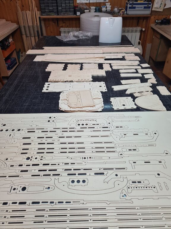

Graffi_25 Opublikowano 24 Sierpnia 2021 Opublikowano 24 Sierpnia 2021 3 godziny temu, ret1911 napisał: Tak sobie mysle bo malem juz Extre 2,2m to moze teraz cos wiekszego? Jaka jest roznica miedzy 2,2m a 2,35 w lataniu? Ile powinien wazyc dobry model 2,7 ew. 3m zeby byl lekki? Na symulatorze lata mi sie lepiej duzymi modelami - nie czuc tego ciezaru. To nie jest takie proste powiedzieć ile ma ważyć model 2,2m nie powinien przekraczać 8kg to oczywiście zależność związana z powierzchnią którą w takim modelu zazwyczaj dysponujemy no i tu zaczyna się zabawa bo za lekki model też nie lata dobrze a szczególnie precyzyjnej akrobacji. Podstawowe pytanie do czego ten model do 3D i wygłupów czy do latania programu??? Tak krótko 2,2m między 6,5-8,5kg i to 8,5 jest dość magiczne , pewnie Wiesiek coś na ten temat napisze bo z tego co pamiętam to kiedyś opisywał różnice między dwoma swoimi MXami. 2,3-2,4m to już waga między 7,5-9,5kg no i 2,6-2,7m to waga od 11-14kg a 3m i tu mogę niekturych zdziwić bo wacha się między 13,5-22kg gdzie Slik hiperlite raczej nadaje się do latania w bezwietrzną pogodę tak jak modele na halę do starych laminaciaków które potrafiły przekraczać 22kg i latały nieźle, ale taka dobra waga modelu 3,1m to między 17,5 a 20kg. Rzecz jasna są modele lżejsze i cięższe które latają dobrze bo sama waga nie jest wyznacznikiem, dochodzą obciążenie powierzchni, profil, wyważenie, kąty... Trzeba szukać złotego środka jak z finansami jeden lubi na bogato a drugi lubi babrać się w smarach silnika od czasu do czasu ale za to za połowę ceny . Dyskusja na temat wyposażenia nie ma sensu bo wystarczy porównać silnik DA,GP, DLE,RCGF i ceny z goła inne jakość "pewnie też". To samo modele można iść na bogato i kupić model 2,2m za 4300, coś tańszego pewnie za 3500 a można zbudować MXa za 2300 i to już z węglowymi rurami, oba będą latać poprawnie i mieścić się w rozsądnej wadze tylko czy ktoś chce sobie zbudować czy kupić to już indywidualna decyzja. Można też kupić używany model i cieszyć się nim latami... Pozdrawiam Wszystkich na forum czytających temat i dla zainteresowanych którymkolwiek z pełnych zestawów kupon rabatowy " PFMRC "

Graffi_25 Opublikowano 24 Sierpnia 2021 Opublikowano 24 Sierpnia 2021 27 minut temu, extra67 napisał: A ja juz nie moge doczekac zestawu.Panie Marcinie jaki silnik najlepiej bylo by zamontowac i gdzie wypada SC.Pozdrawiam Zestaw właśnie się kompletuje więc jak się uda to jutro wyślę, generalnie zestwa był robiony z myślą o GP 61 ale każda jedno cylindrowa 60ccm da radę dobrze pozamiatać tym modelem, dla bardziej wymagających boxerek 70 zmieści się pod maską :). SC wychodzi na 160-170mm od krawędzi natarcia żebro przykadłubowe, oczywiście wszystko zależy jak kto chce latać Pozdrawiam 1
