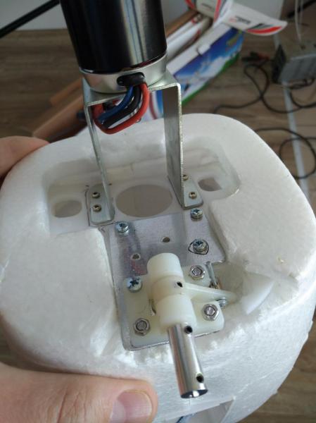

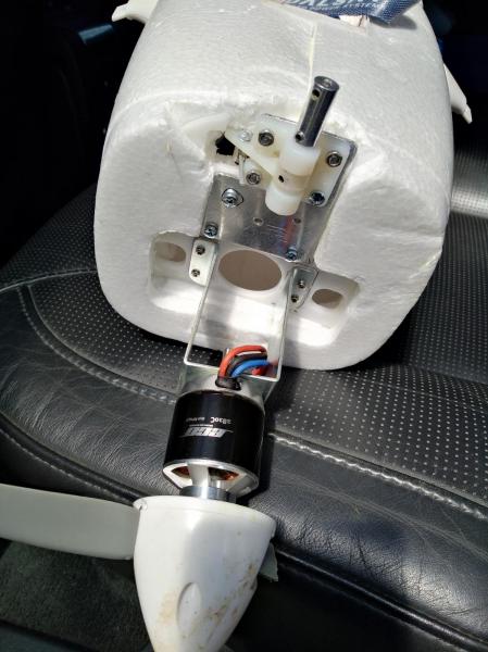

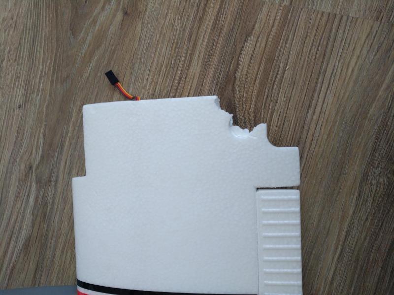

adamm Opublikowano 19 Maja 2017 Autor Opublikowano 19 Maja 2017 Może za mocno zaciągnięty SW, a może za mały ciąg w ostatniej fazie? Dajesz jej w palnik? Przed ostatnią kraksą starałem się żeby była rozpędzona na maxa i miałem w głowie że jak już przejdzie górny punkt to żeby odpuścić gaz. Przypuszczam że za ostro wchodziłem w pętlę (choć w SS robię identycznie ale chyba nie można ich porównywać) Jako że lud żądny krwi, zamieszczam kilka zdjęć, choć nic ciekawego nie widać. Pęknięte plastikowa wręga, lekko wygięta aluminiowa blaszka (i lekko pręży), pęknięty lekko kadłub przy mocowaniu skrzydeł (na zdjęciu nie będzie widać) i trochę uszkodzone skrzydło przy samym mocowaniu.
