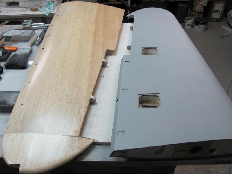

Lucjan Opublikowano 7 Maja 2018 Autor Opublikowano 7 Maja 2018 Piękna czysćiutka robota . Mam pytanie co do użytych "klejów". Czym Pan wklejał dźwigary w rdzenie i jakiej żywicy używał do laminowania rdzeniów i klejenia do nich balsy? Pozdrawiam. Wzmocnienia z laminatu węglowego i szklanego przesycałem żywicą L 285. Wszelkie elementy sklejkowe i balsowe kleję ze styropianem klejem Poliuretanowym D4 SOUDAL. Model bomba, i to polskiego samolotu. Super. W jaki sposób wykończysz powierzchnię? Wszelkie powierzchnie balsowe pokrywam tkaniną szklaną 25 g i 48 g na żywicę L285. A gdzie standardowa miarka "browarna" 0,5L co by ocenić wielkość? Pięknie się prezentuje. Będzie ozdobą ni Masz rację , zapomniałem o najstarszym przyrządzie mierniczym.

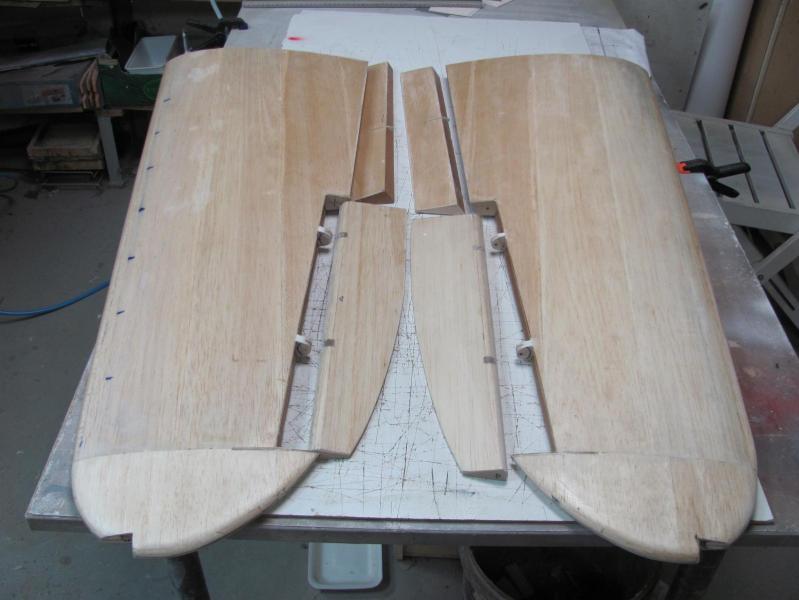

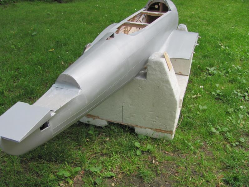

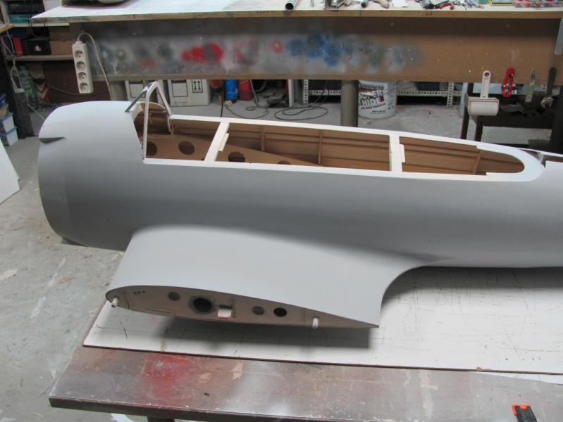

Lucjan Opublikowano 13 Maja 2018 Autor Opublikowano 13 Maja 2018 Witam Kolegów ! Kadłub został pokryty warstwą wywoławczą z podkładu akrylowego. Skrzydła obustronnie pokryte tkaniną szklaną 24g. na żywicę epoxydową.

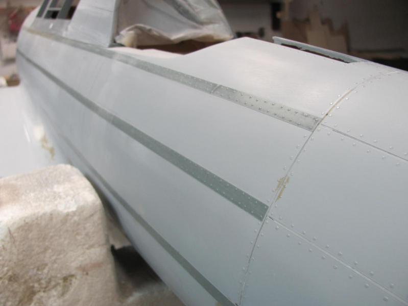

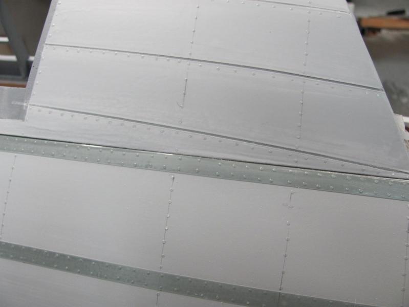

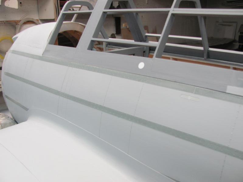

Lucjan Opublikowano 19 Maja 2018 Autor Opublikowano 19 Maja 2018 Przyszła pora na robotę którą bardzo lubię, linie podziału blach. nity i detale .

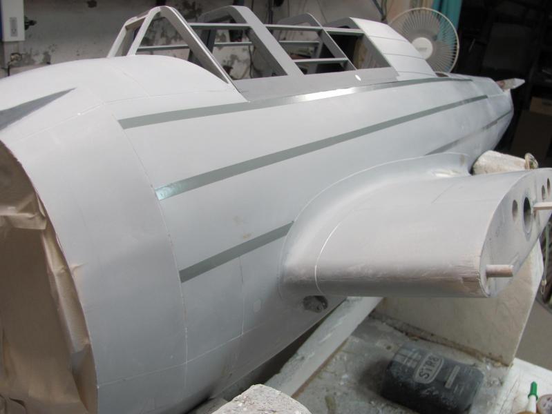

Lucjan Opublikowano 20 Maja 2018 Autor Opublikowano 20 Maja 2018 Poszalałem trochę z nitami Skrzydełka zaczynam pokrywać podkładem

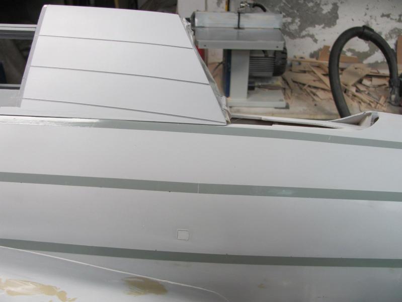

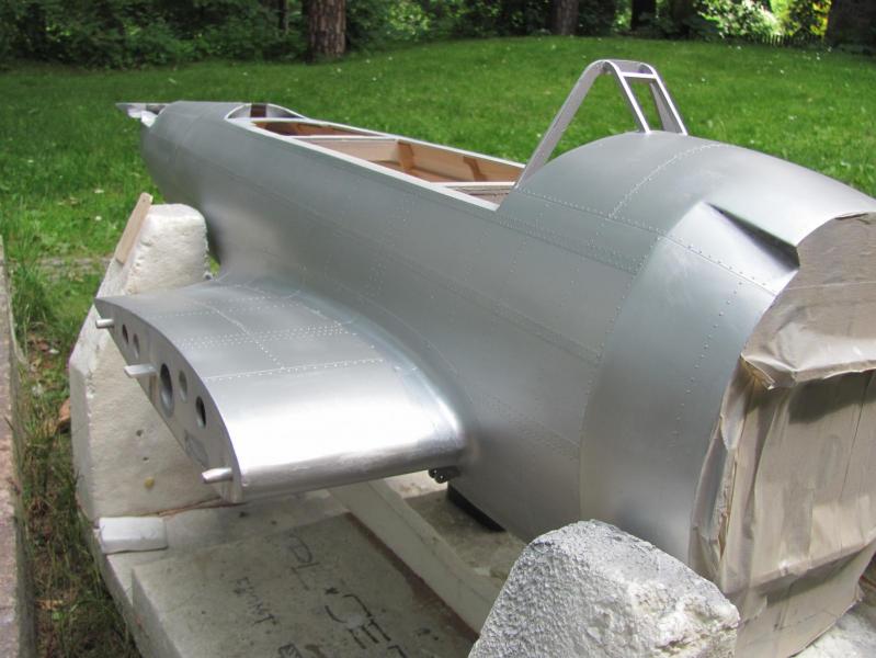

Lucjan Opublikowano 29 Maja 2018 Autor Opublikowano 29 Maja 2018 suuuuper! Miło mi że Ci się podoba. Dzisiaj kadłub SUMA dostał srebrną bazę pod malowanie .

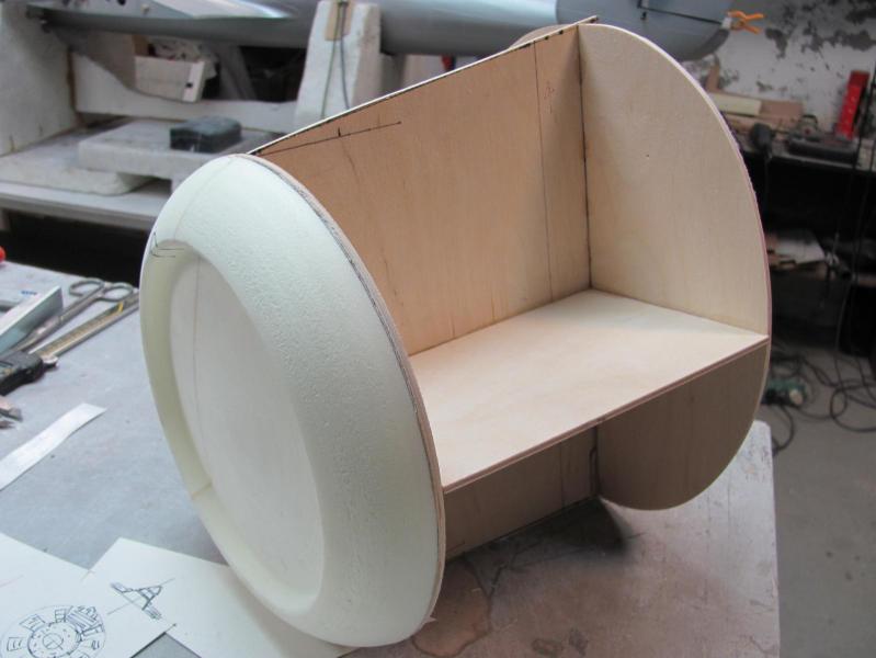

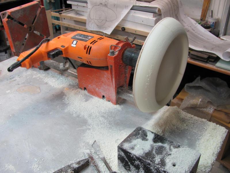

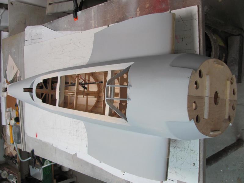

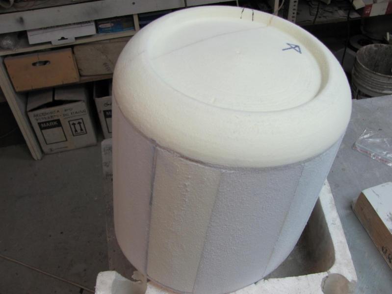

Lucjan Opublikowano 31 Maja 2018 Autor Opublikowano 31 Maja 2018 Przyszedł czas na maskę. Najpierw muszę wykonać kopyto , więc na takim przyrządzie wytoczyłem ze styroduru przedni pierścień .

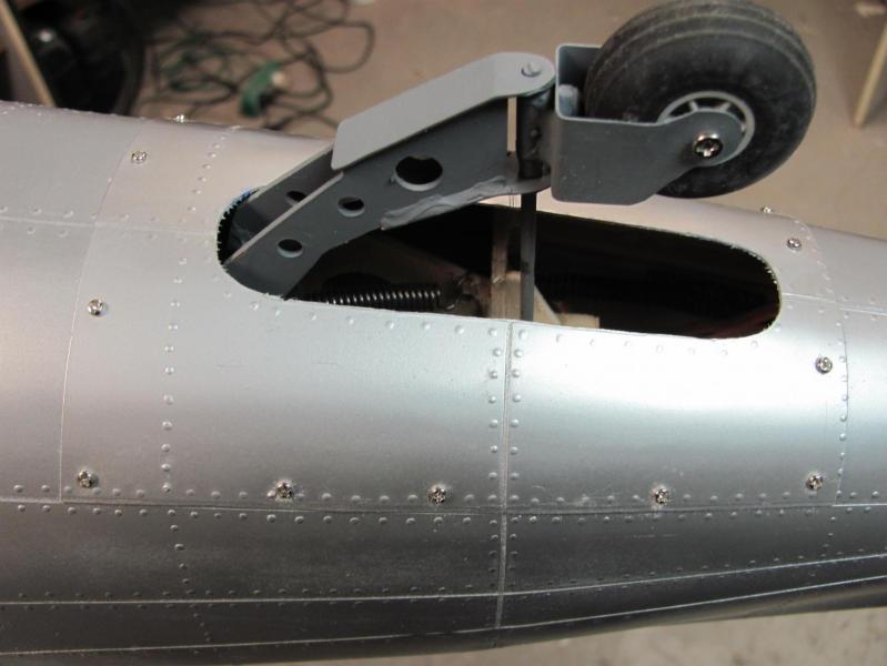

Lucjan Opublikowano 1 Czerwca 2018 Autor Opublikowano 1 Czerwca 2018 W międzyczasie machnąłem koło ogonowe

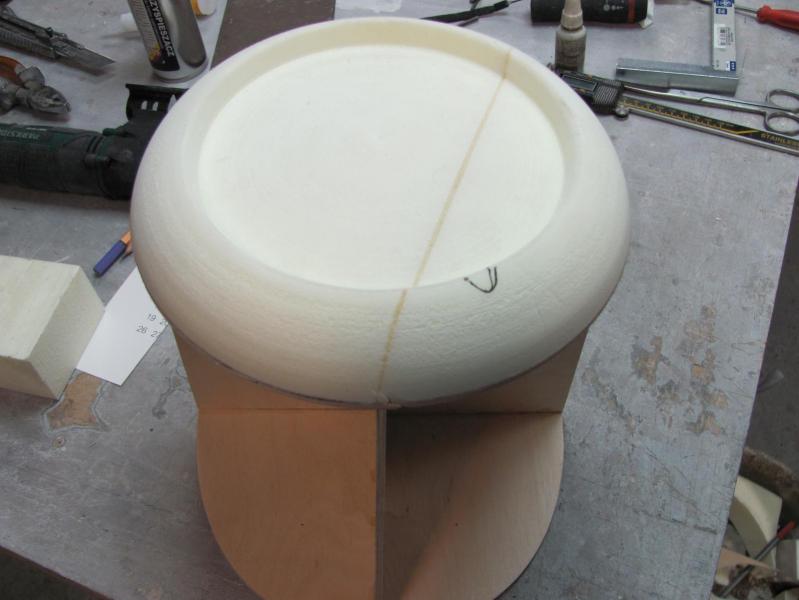

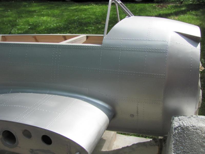

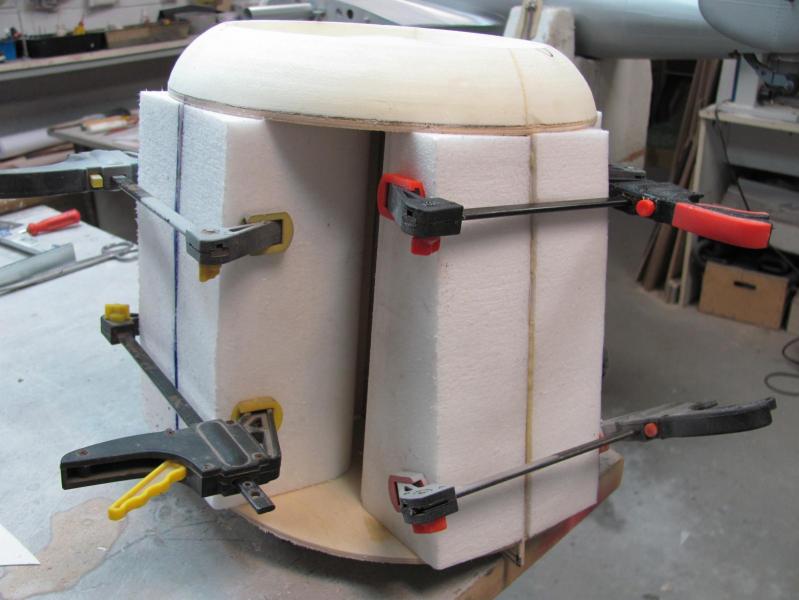

Lucjan Opublikowano 3 Czerwca 2018 Autor Opublikowano 3 Czerwca 2018 I nadal miarki brakuje... Ciąg dalszy prac przy kopycie maski silnika
merlin71 Opublikowano 4 Czerwca 2018 Opublikowano 4 Czerwca 2018 Maska jak wiadro Mam pytanie o kółko ogonowe, z czego i jak jest zrobiona goleń? Wygląda super! Jestem zdumiony. To aluminium? Klejone? Spawane? Świetna robota!
Lucjan Opublikowano 4 Czerwca 2018 Autor Opublikowano 4 Czerwca 2018 Maska jak wiadro Mam pytanie o kółko ogonowe, z czego i jak jest zrobiona goleń? Wygląda super! Jestem zdumiony. To aluminium? Klejone? Spawane? Świetna robota! Witaj! Goleń koła ogonowego zlutowana jest z płytki elektrotechnicznej obustronnie laminowanej folią miedzianą + blacha stalowa ocynkowana 0.7mmm + rurki mosiężne . Po pomalowaniu wygląda poważnie

Lucjan Opublikowano 4 Czerwca 2018 Autor Opublikowano 4 Czerwca 2018 Hehe czyli tak samo jak moje w Łosiu . Pierwsze zrobiłem aluminiowe ale spawacz pospawał to tak ze katastrofa wyszła a nie podwozie . Witaj! :) Wnęka koła ogonowego została zakryta osłoną. Kopyto maski silnika oszlifowane
