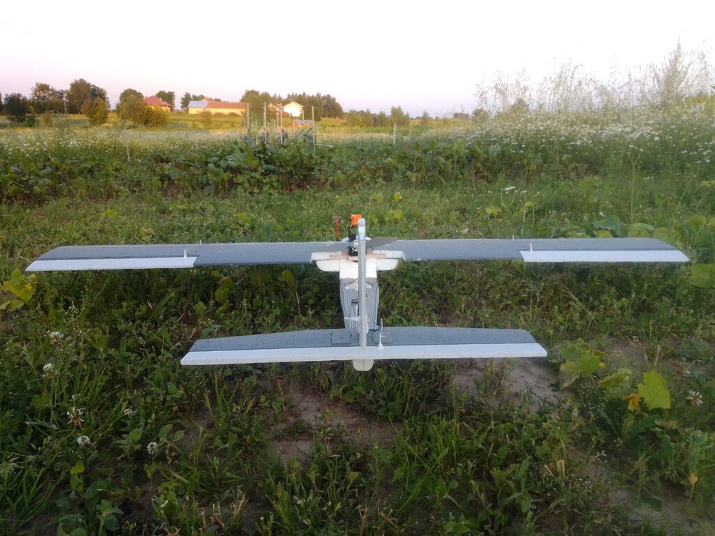

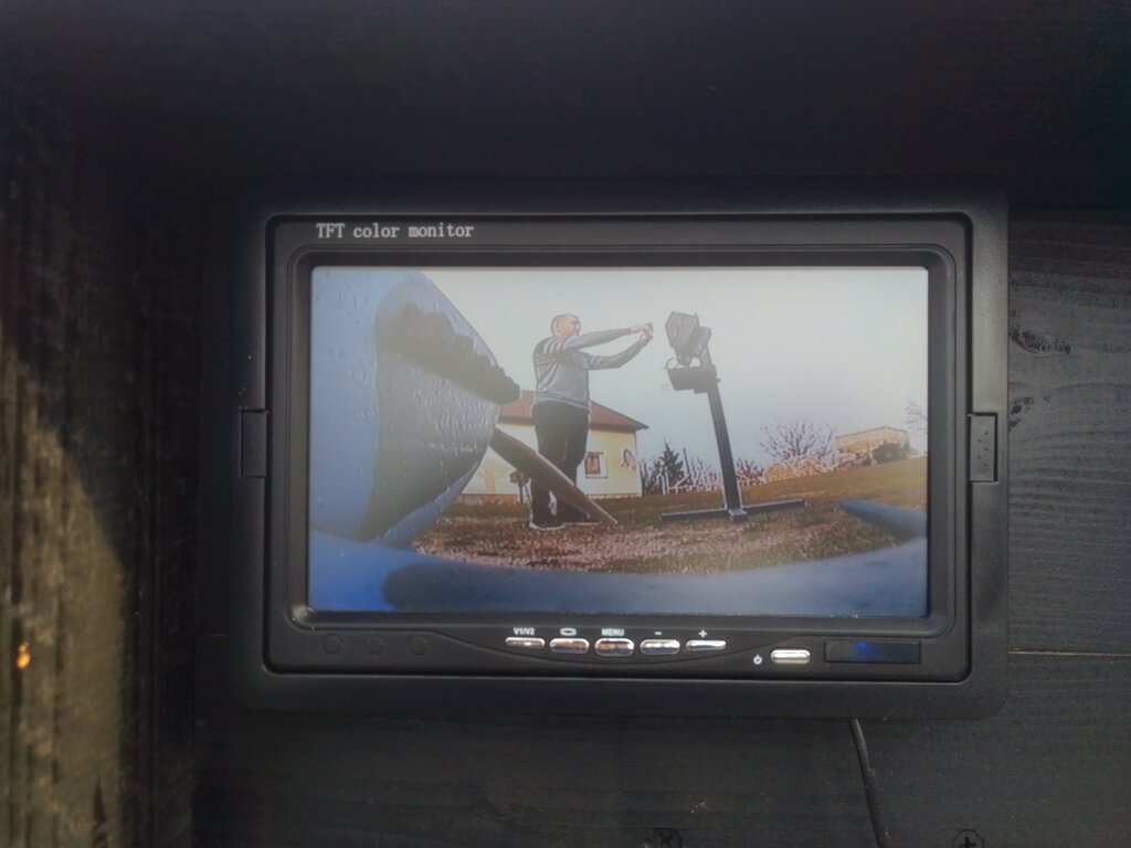

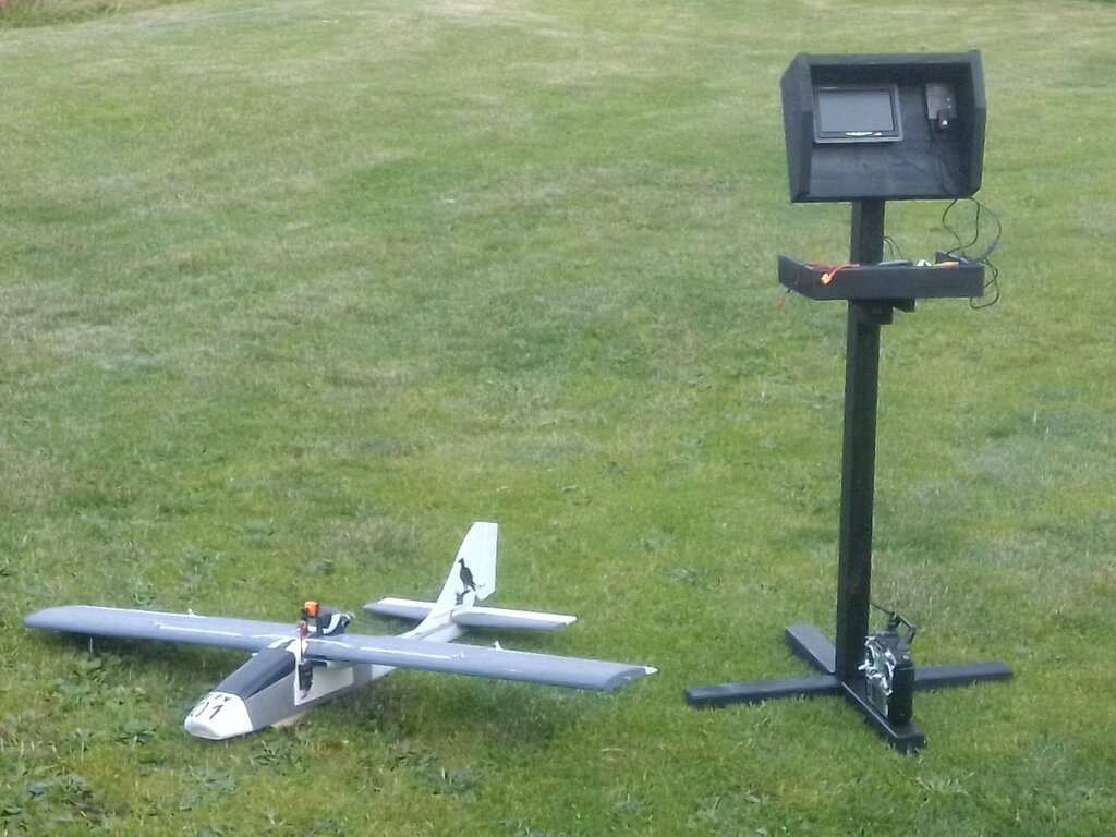

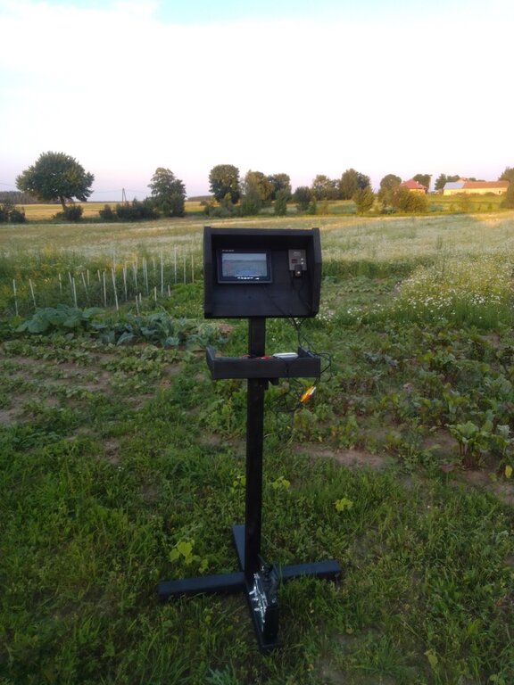

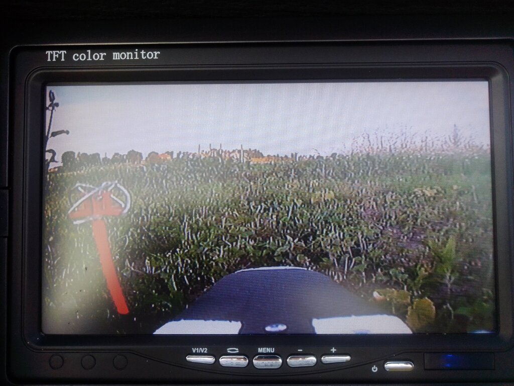

Atomizer Opublikowano 12 Lipca 2021 Autor Opublikowano 12 Lipca 2021 Wczoraj trochę polatałem nad okolicą... lot w miarę spokojny i udany. Buzzer ustawiałem na 3,6V aby dał znać jak spadnie napięcie i trzeba wylądować... Pakiet 4000mAh. Trochę więcej przygotowań do lotu tego modelu, trzy pakiety ładować , stanowisko dowodzenia zanieść itp. Ale warto, jak jest dzień wolny i pogoda dopisuje to fantastyczna sprawa. Patrząc tylko na monitor lata się nawet lepiej niż normalnie obserwując model, tylko trzeba uważać aby nie zwolnić zbytnio modelem na niedużej wysokości lub chodząc mocniej w zakręt. Zawsze lepiej dodać trochę gazu... Tu akurat latam spokojnie na 1/2 max. obrotów. Obraz w monitorze w miarę, czasem trochę się pogarszał jak odlatywałem w prawą stronę na zachód. W locie na południe czyli przed siebie obraz OK. Przelatując nad stanowiskiem dowodzenia pojawiały się poważne chwilowe zakłócenia i zaniki obrazu... widocznie to najgorsza pozycja anten względem siebie. Maksymalnie odleciałem na jakieś 250m od stanowiska dowodzenia, może 300. Dalej nie próbowałem. Nie ufam temu sprzętowi, i nie wiem jak daleko mogę sobie pozwolić sięgnąć... fajnie było by dolecieć do lasu oddalonego o jakieś 1km ale to chyba fantazja jak na tą chwilę. Zobaczę jak odpalę i przetestuję Taranisa na odbiorniku X8R. Druga sprawa czy obraz nie zniknie przykładowo w odległości 500m, bo wtedy byłby poważny problem. Model daleko , że z ziemi niewiele już było by widać. Pozostaje jeszcze temat czasu pracy jednostki napędowej... wczoraj lot jakoś szybko się skończył na 4000mAh, tak dobrze się latało, że określony czas szybko upłynął (około 10min. zabawy). Czekam na pomarańczową kamerkę z chin. Może przyjdzie już w tym tygodniu, to zamontuję na model i może nagram jakiś film.

Marcin Opublikowano 12 Lipca 2021 Opublikowano 12 Lipca 2021 Poradzi, jeśli go dobrze ustawisz. Kup sobie Kopilota na sam początek jak nie chcesz iść w INAV i też da radę, choć tam OSD brakuje. Natomiast faktycznie nie lataj daleko bez jakiegokolwiek wsparcia autopilota bo jak stracisz wizję i nie znajdziesz modelu na niebie wzrokiem (a to wcale nie jest takie łatwe, bo w wielu przypadkach myslisz, ze wiesz gdzie jesteś a jednak jesteś w innym miejscu) to pozamiatane. Co do linku video - antena tak umiejscowiona jak u Ciebie w modelu zawsze będzie miała najgorszy sygnał dokładnie pod modelem dlatego będąc nad głową zakłocenia są normalne.

Atomizer Opublikowano 3 Sierpnia 2021 Autor Opublikowano 3 Sierpnia 2021 Pierwszy zestaw FPV 1 wczoraj wrócił do służby, ale to nie jest model na wiatr ! Rzuca nim na wszystkie strony podczas podmuchów, zmienia tor lotu, ciężko wylądować. Zbyt podatny model na wiatr, tylko na ciche bezwietrzne dni. W dodatku model podczas przeciągnięcia na niskiej wysokości jest praktycznie nie do opanowania, a to ze względu na samą konstrukcję i małą powierzchnię nośną. Może gdybym umiał skorzystać ze steru kierunku to by sytuacja wyglądała, moc jest wystarczająca aby model wyciągnąć prawie z zerowej prędkości, ale lotki nie działają i nie opływa je powietrze za śmigłem tak jak w innych modelach, więc nie można kontrolować zbytnio położenia modelu w niskiej prędkości. W przypadku startu modelu to trzeba nadać mu dużą prędkość aby poleciał i to mi się nie bardzo podoba. Dobrze , że jest jeszcze kondycja i człowiek wysportowany ? normalnie biegnę z modelem nad głową i jak czuję , że się unosi dodaje gazu i go wypuszczam przed siebie, a i tak ma ciężko dalej się poderwać... ogólnie to lata dość szybko, czego np. nie widać na monitorze. Patrząc na ekran wydaje się , że leci powoli ale jak oderwie się wzrok i spojrzy w przestworza to zasuwa jak odrzutowy myśliwiec ? chwila moment i na ekranie zaczyna bladnąć obraz i trzeba zawracać. Następny model na pewno będzie trochę inny, łatwiejszy w obsłudze ?

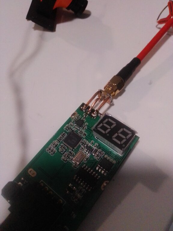

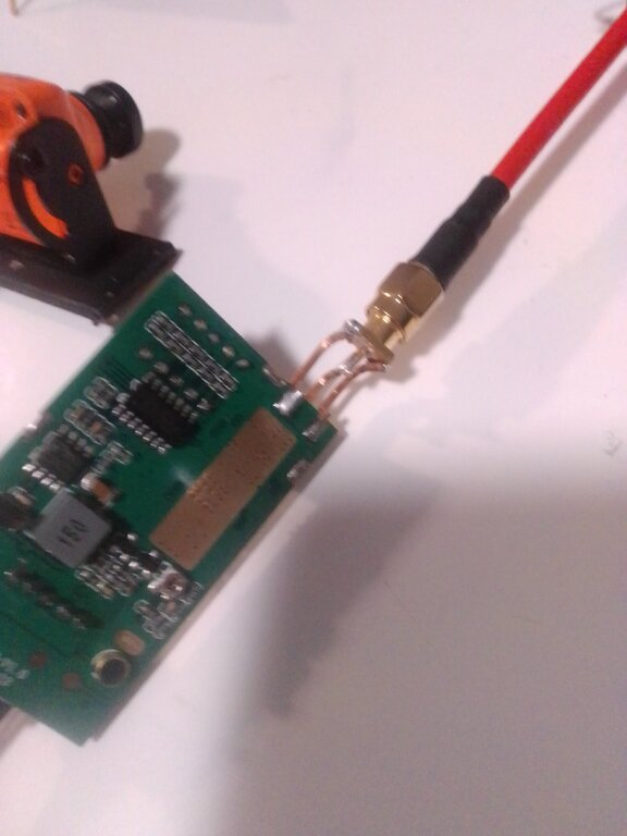

Atomizer Opublikowano 6 Września 2021 Autor Opublikowano 6 Września 2021 Tak jak już wiecie ! Pierwszy zestaw FPV przestał istnieć a teraz co dalej ? Nadajnik TS832 uległ uszkodzeniu, a dokładnie wyłamało się mocowanie anteny! Na szybkiego pospawałem wczoraj aby sprawdzić czy będzie działać. Więc tak, obraz jest ale tylko czarno-biały. Od czego tao zależy ? Zerwałem też osłonę metalową, czy to mogło mieć jakiś wpływ? Nie lutowałem tylnych pinów z płytki do mocowania anteny, czy to tez mogło mieć wpływ czy nie? Wklejam fotki ...

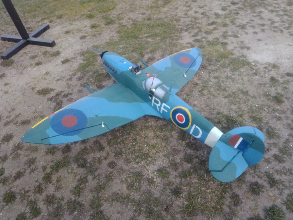

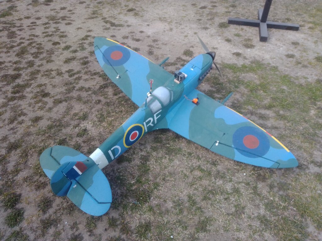

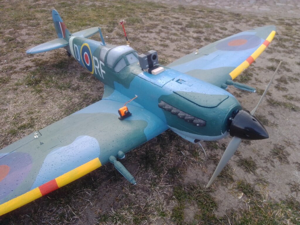

Atomizer Opublikowano 15 Kwietnia 2022 Autor Opublikowano 15 Kwietnia 2022 Spitfire z 2021 roku został wyposażony w zestaw do podglądu na żywo! Wczoraj ładna pogoda , wieczorem prawie bez wiatru to fajnie się latało. 2
