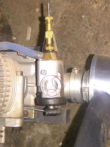

daras Opublikowano 13 Lutego 2018 Autor Opublikowano 13 Lutego 2018 Z mojego doświadczenia wynika że łożyska RS lepiej uszczelniają od Z, czyli te z plastikowo-gumowymi osłonkami. No i teraz zaczynam walkę. Na zdjęciu zdjęcie całkowicie zamkniętej przepustnicy, zaznaczone 2 szeliny którymi pewnie dostaje się powietrze. Pytanie. Czy te szczeliny trzeba zlikwidować?
daras Opublikowano 13 Lutego 2018 Autor Opublikowano 13 Lutego 2018 No a co mam zrobić aby motor zgasić, bo w tej pozycji przepustnicy silnik pracuje.
Marcin K. Opublikowano 13 Lutego 2018 Opublikowano 13 Lutego 2018 Musisz poluzowac ta czarna śrubę na płaski wkretak, ona ogranicza zamknięcie przepustnicy. Wtedy ta szczelina się domknie. Ta druga, na zdjęciu w mniejszym kółku, się nie przejmuj, to zapewne frez w którym się porusza przepustnica na tej czarnej śrubie. 1
f-150 Opublikowano 13 Lutego 2018 Opublikowano 13 Lutego 2018 Daras, dlaczego nie chcesz posłuchać porady i dalej z uporem maniaka szukasz dziury w całym? Silnik pracuje bo ssie lewe powietrze, szczelny motor nie powinien pracować na tak małej szczelinie w gaźniku, szczególnie o tak dużej pojemności. gdyby to było 2ccm to ok, taka szczelinka wystarczy, ale nie przy 23ccm... Powinieneś uszczelnić silnik, a potem regulować, a nie kręcić na prawo i lewo czym popadnie. Chyba szkoda mojej gadaniny, bo jak groch o ścianę, rób jak chcesz, ja spadam. Nara. Nie unoś się ale popatrz dokładnie na zdjęcie.Ktoś ten silnik przerobił pod benzynę,ma założony pierścień pod czujnik i jeżeli był eksploatowany na oryginalnym gaźniku to ustawienia są bardzo ubogie dla metanolu i może pracować przy tak przymkniętej przepustnicy.A nieszczelności swoją drogą.
daras Opublikowano 13 Lutego 2018 Autor Opublikowano 13 Lutego 2018 Daras, dlaczego nie chcesz posłuchać porady i dalej z uporem maniaka szukasz dziury w całym? Silnik pracuje bo ssie lewe powietrze, szczelny motor nie powinien pracować na tak małej szczelinie w gaźniku, szczególnie o tak dużej pojemności. gdyby to było 2ccm to ok, taka szczelinka wystarczy, ale nie przy 23ccm... Powinieneś uszczelnić silnik, a potem regulować, a nie kręcić na prawo i lewo czym popadnie. Chyba szkoda mojej gadaniny, bo jak groch o ścianę, rób jak chcesz, ja spadam. Nara. Dlaczego napisałeś że nie chcę posłuchać Twojej rady, skąd wyciągnąłeś takie wnioski, bo ja nie bardzo rozumiem? Dlatego że zapytałem dlaczego nie mogę zgasić silnika? Rozumiem że najpierw musze go uszczelnić a potem dopiero pytać jak go zgasić tak?
pietka Opublikowano 13 Lutego 2018 Opublikowano 13 Lutego 2018 Silnik pracuje bo ssie lewe powietrze, szczelny motor nie powinien pracować na tak małej szczelinie w gaźniku, szczególnie o tak dużej pojemności. gdyby to było 2ccm to ok, taka szczelinka wystarczy, ale nie przy 23ccm... Jako użytkownik onego silnika akurat tutaj się nie zgadzam. Ten tak ma. Malutka szczelinka i pracuje. Trzeba go zamknąć całkowicie aby zgasić a i tak chwile po zamknięciu jeszcze podyma. Ja swojego ustawiam tak aby całkowicie zamknięty był przy max wychyleniu dźwigni. Poziom otwarcia do pyrkania ustalam na aparaturze wychyleniem, a całkowite zamknięcie również na aparaturze w funkcji kill gas czy jakoś podobnie. Niemniej lewe powietrze bierze kolegi ony silnik i ni ma chyba nadziei aby sam namierzył nieszczelność. Ale trzymam kciuki. W moim musiałem nacinać rowki na beczułce i założyć bardzo cienkie oringi. Poza tym jest to bardzo dobry silnik i naprawdę nie wymaga wiele czułości, aczkolwiek nie radzę zakładać tłumika typu pits bo dźwięk staje się nie do wytrzymania!!! brrr!!!!
