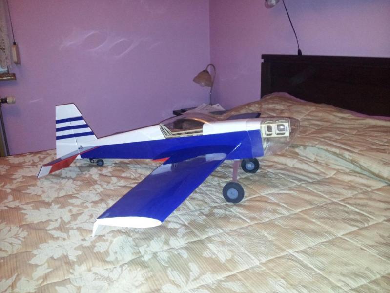

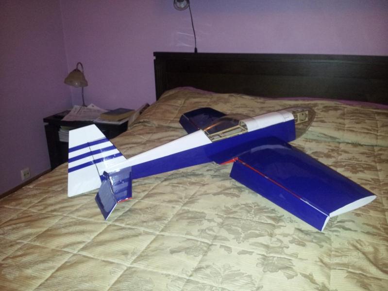

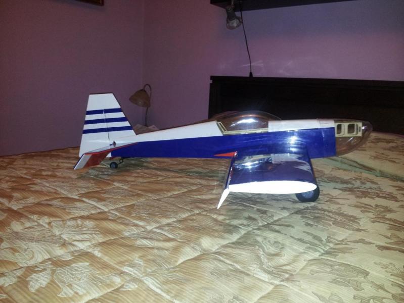

mr.suchy Opublikowano 5 Listopada 2013 Opublikowano 5 Listopada 2013 Cześć, Od pewnego czasu składam Extra 300. Jest to mój drugi samolot w hangarze ale pierwszy samolot konstrukcyjny wykonany z drewna. Stan prac na dzisiejszy jest trochę inny niż na załączonym zdjęciu :-) Pozdrawiam

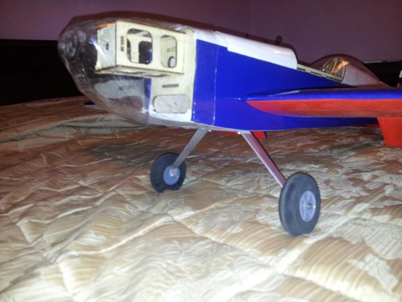

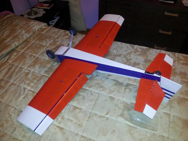

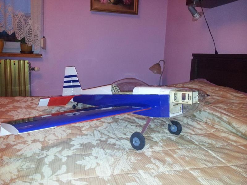

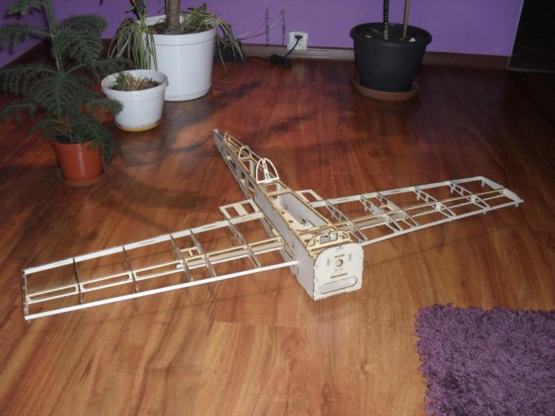

Zdanek89 Opublikowano 17 Listopada 2013 Opublikowano 17 Listopada 2013 Chciałbym się też pochwalić swoją Extrą. To mój pierwszy samolot, więc popełniłem pewnie sporo błędów, ale dużo się przy tym nauczyłem. Na początku byłem trochę przerażony, bo balsa mi pękała w rękach...potem było już trochę lepiej.

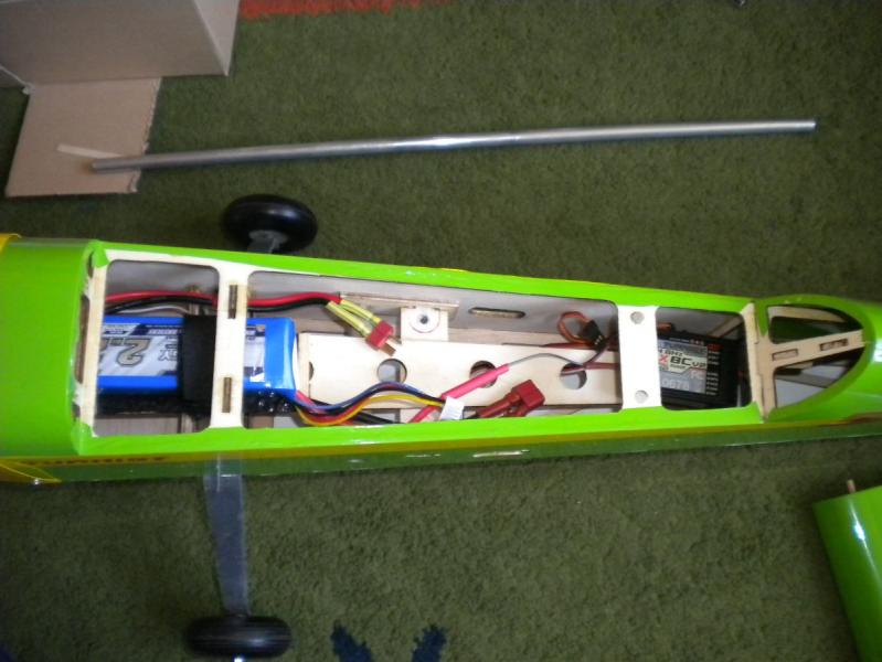

mr.suchy Opublikowano 16 Grudnia 2013 Opublikowano 16 Grudnia 2013 W niedziele odbył się pierwszy lot. Parametry modelu to: Silnik: GT2815/06 KV1280, 480W Regulator: B 50A Emax Akumulator: DUALSKY 11.1V/2250MAH 45C/6C Śmigło: 10x7 Waga ~ 1300g. D/R: 50% Wiatr ~ 3m/s Materiał jest kiepskiej jakości ale lepszy taki niż żaden. Po locie mam do do wymiany podwozie. Chyba za słabo to przykleiłem bo urwało się podwozie wraz z dwoma sklejkami, do których to przykręciłem. Nic więcej się nie stało. Ciężko powiedzieć coś więcej. Czuć wagę modelu, pomimo to latało się fajnie kompletnie inna bajka niż mały Funbat. Ten model lata wyżej i szybciej Panowie możecie podrzucić foty jak montujecie wyposażenie w samolocie ? I jak wyważanie model jak leży normalnie czy na plecach ? http://www.youtube.com/watch?v=qyTliTg7qfM
przemo Opublikowano 16 Grudnia 2013 Opublikowano 16 Grudnia 2013 Gratuluje Przemku udanego oblotu U mnie wygląda to tak Pakiet mocuje za pomocą rzepu tylko pod pakietem mam przyklejoną do kadłuba matę nanocząsteczkową, zakupioną kiedyś tam w biedronce. Tak że rzep trzyma pakiet od góry i dołu a mata zabezpiecza pakiet przed przesuwaniem się do przodu czy do tyłu. Odbiornik mam mocowany na rzepie. Co do wyważenia to ja wyważałem swoją Extre normalnie.
mr.suchy Opublikowano 16 Grudnia 2013 Opublikowano 16 Grudnia 2013 Ile waży Twój model ? Aha zapomniałem. Podwozie masz normalnie przyklejone ? a następnie przykręcone ?
przemo Opublikowano 16 Grudnia 2013 Opublikowano 16 Grudnia 2013 Mój model waży do lotu 1,1 kg. Podwozie mam tylko przykręcone śrubami metalowymi M4, które były dołączone do zestawu. Jedyną zamianą w moim podwoziu to było to że zrobiłem je z cieńszego kawałka duralu niż był załączony w zestawie bo było bardzo sztywne.
