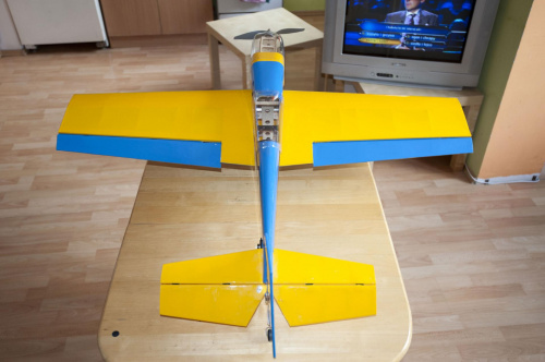

skydiver Opublikowano 2 Lipca 2011 Opublikowano 2 Lipca 2011 Właśnie skończyłem moją extre Waga gotowego do lotu to 1030g. Model pokryty folią Oracover Standard Silnik EMAX - Blue Sky BL 2220/09 Outrunner Regulator - EMAX ESC 25 A Serwa 4x - Tower Pro SG91 Black 1/2 metal Śmigło - APC 9 x 4,5 Pakiet - Turningy 2200mAh

lukas 39 Opublikowano 15 Lipca 2011 Opublikowano 15 Lipca 2011 Wszyscy mają to ja też. Uploaded with ImageShack.us[/img] EDIT. Model dzisiaj poleciał,trzeba przyznać że jest bardzo posłuszny i dosyć szybki.Latał na śmigle APC 11X5,5 .Niestety mały problem z wyważeniem,u mnie SC wychodzi na 90 mm a nie ma już gdzie przesunąć elektroniki,regulator powędrował na domek ale mimo to nie obędzie się bez balastu.Jutro dostanie ołów i zobaczymy jak sie to skończy. :lol2: Jeszcze jedno ,a mianowicie temat lotek.Ktoś tu pisał że jest bardzo podatny na lotki,ja prewencyjnie do oblotu dałem 50% i mogę powiedzieć że spokojnie można się obyć bez ograniczeń,model na 100% wychyleniach reaguje bardzo poprawnie na lotki,bez excesów.

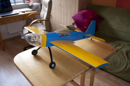

marcin314 Opublikowano 15 Października 2011 Opublikowano 15 Października 2011 Witam wszystkich dawno tu nie zaglądałem i widzę że temat się lekko przykurzył. Też stałem się posiadaczem tego modelu na początku sierpnia. Wszystkie elementy są perfekcyjnie zapakowane. Elementy wycięte laserowo składa się jak klocki , to sama przyjemność. Model składam powoli nigdzie mi się nie spieszy i tak pogoda nie pozwoli na oblot. Czekam na wyposarzenie zamówione w ABC RC. Silnik Regulator 30A Poniżej kilka fotek modelu. Mile widziane sugestie i rady... Wkrótce jak pogoda pozwoli i będzie bezwietrznie nagram film i zdięcia. Pozdrwaiam

marcin314 Opublikowano 21 Października 2011 Opublikowano 21 Października 2011 Witam Nie miałem problemów z wyważeniem 86mm od natarcia, nie wiem jaka jest waga nie mam dokładnej wagi. Pierwszy raz latałem średniopłatem i miałem pewne obawy co do moich umiejętności. I fakt model bardzo ostro reaguje na stery i trzeba uwarzać co się robi. Mam śmigło składane 10"x8 i nie wiem czy jest odpowiednie mam wrażenie braku mocy przy pionowym wznoszeniu. Jak dorwę wagę to napiszę ile waży.

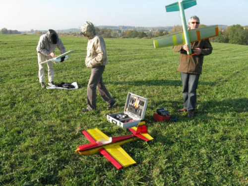

kesto Opublikowano 23 Października 2011 Opublikowano 23 Października 2011 W końcu ja też okleiłem model i dzisiaj go oblatałem.
Mirek z Lublina Opublikowano 23 Października 2011 Opublikowano 23 Października 2011 Witam. Napisz coś więcej , jakie wrażenie co byś ewentualnie zmienił jesli byłaby taka potrzeba .Twoje rady zawsze biorę pod uwagę Krzysiek.
kesto Opublikowano 23 Października 2011 Opublikowano 23 Października 2011 Model lata całkiem przyzwoicie. Po równym złożeniu i wyważeniu nie ma problemów z lotem. Jest zwrotny i posłuszny w pełnym zakresie prędkości. Mam jak wiesz starszą wersję modelu, ale go lekko zmodyfikowałem, o czym pisałem we wcześniejszych postach. Moje przeróbki to przede wszystkim powiększenie statecznika pionowego, oklejenie tyłu kadłuba za kabiną balsą 1,5mm, wzmocnienie konstrukcji statecznika poziomego i zrobienie nowych, sztywniejszych lotek. Ale widzę, że te wszystkie modyfikację są już w Twoich nowszych modelach. Zastanawiam się tylko jeszcze nad przeniesieniem serw od lotek na górę płatów, bo jak widzisz latam bez podwozie i lądowanie w trawie może się skończyć uszkodzeniem trybów, bo miejsca pod spodem raczej za dużo nie ma. Po ostatnich lotach wyciągałem trawę z orczyków. :?
