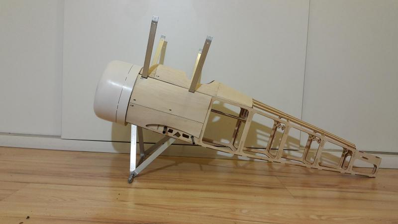

A więc: maska jest przycięta i już bardziej się nie da bo pokrywa zaworów wyjdzie z przodu...
To co zrobię aby zgubić tą dysproporcję to granicę srebrnej maski i kadłuba w kolorze PC10 przesunę na linię namalowaną cienkopisem. Silnika nie przesuwam bo za dużo prucia kadłuba.

Camelek dostał łoże, silnik zamocowany ze skłonem i wykłonem. Maska docięta i krótsza już nie będzie.
Otwory na głowicę ASP na razie wychcechłane aby aby, będą jeszcze cyzelowane na gotowo.

Zamontuję w tym tygodniu bebechy, okleję stójki baldachimu i mam nadzieję w weekend coś okleić...

Nie, ciągle coś. Montuje zbiornik, instalację paliwową, serwa i bowdeny do ogona. Oklejanie mam nadzieję w weekend.
