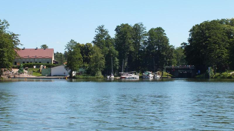

skipper Opublikowano 16 Czerwca 2019 Autor Udostępnij Opublikowano 16 Czerwca 2019 Kolejny rejs już jest tylko we wspomnieniach. W dużym skrócie: Słońce, kilka burz i upał. System ostrzegania przed burzami wybudowany po pamiętnym "białym szkwale" (który nie był białym szkwałem tylko szkwałem burzowym), działa co najmniej dziwnie, albo ma inne przeznaczenie. Płynąc przez Śniardwy zauważyłem, że prawdopodobnie trafi mnie niezła burza. Byłem w pobliżu Suchego Rogu i rozbudowany cumulonimbus był wyraźnie widoczny. Mając do wyboru albo Okartowo (pchanie się pod chmurę) lub dwukrotnie dłuższy powrót do Przeczki wybrałem to drugie. Gdy zbliżałem się do Dybowskiego Rogu zaczęły świecić światła na masztach. Ten na Niedźwiedzim rogu raz błyskał, raz nie. Czy to jest system ostrzegawczy tylko dla dymiarzy? Gdybym liczył, że system ostrzeże mnie na czas, pewnie brałbym burzę gdzieś na środku jeziora. Wolę liczyć na siebie. Nie jest to odosobniony przypadek. Prace na nowej śluzie trwają. Pojawiły się betonowe opaski. Wcześniej wspominałem o zmianach. Niestety na razie modelowanie będę miał bardzo ograniczone, przynajmniej przez wakacje. Spółdzielnia mieszkaniowa, właściciel lokalu w którym działała postanowiła z końcem czerwca zakończyć działalność modelarni. Mówi się trudno, płynie się dalej. Nowa modelarnia najprawdopodobniej powstanie już jako prywatny klub w niewielkim pomieszczeniu użyczonym przez zaprzyjaźnioną firmę. Przed nami przeprowadzka i urządzenie nowej siedziby. To dopiero w sierpniu. Na razie planuję kolejne pływanie tym razem krótkie (4d) i być może na poklad "Kopciuszka" trafi Gringo-1. To zależy od ilości załogi. Nowy, ciężki bulb powoli nabiera kształtów i właściwych rozmiarów. Jeszcze około 0,7 - 0,5 mm do zebrania i będzie powstawać forma. Kilka zdjęć z Mazur i najnowszego balastu (to ten grubszy, chudy jest od MINI 650.02). Nowe kopyta do formy na tylny pokład i skrzynkę - gniazdo masztu są gotowe do formowania. Odnośnik do komentarza Udostępnij na innych stronach Więcej opcji udostępniania...

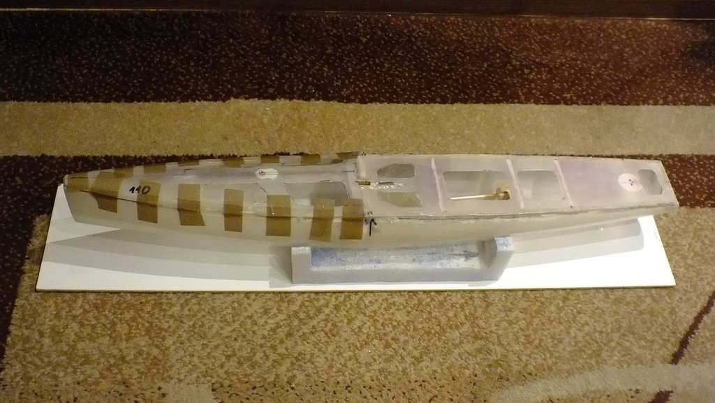

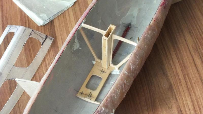

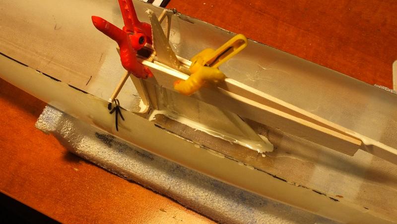

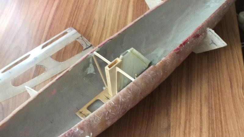

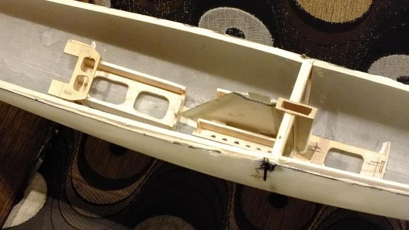

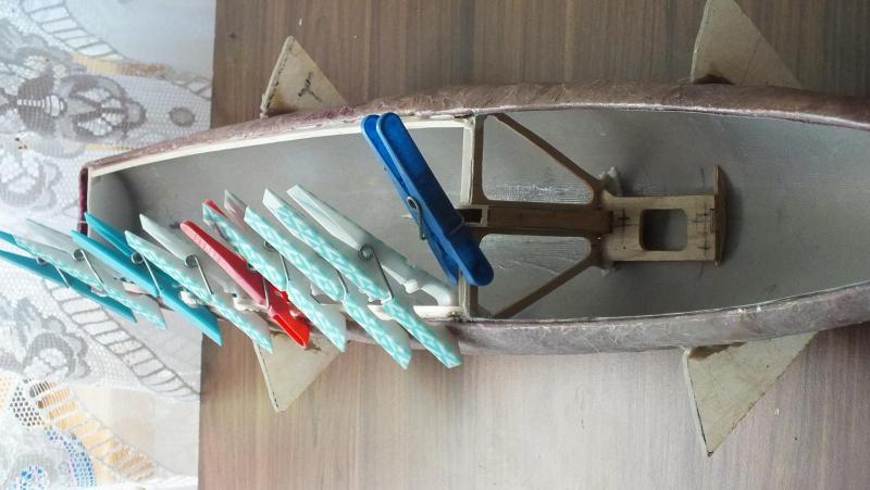

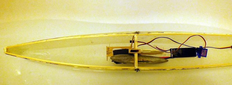

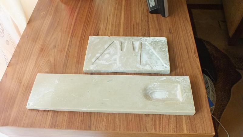

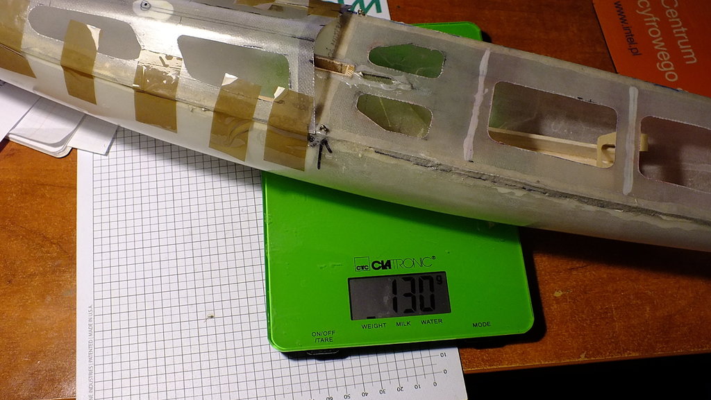

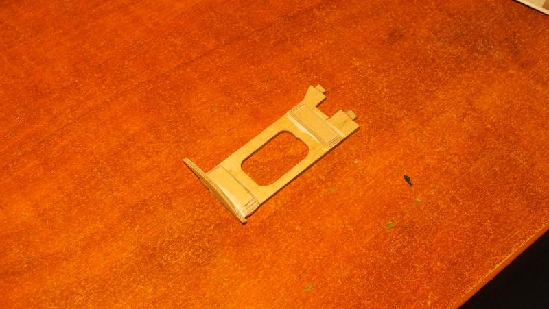

skipper Opublikowano 1 Lipca 2019 Autor Udostępnij Opublikowano 1 Lipca 2019 W Gringo-2 wkleiłem kieszeń masztu i skrzynkę na finkil. To jeszcze wersje tradycyjne - kieszeń masztu ze sklejki zintegrowana z główną szczątkowa wręgą i laminatowa kieszeń na finkil. W zasadzie to nawet nie wręga, tylko odciążenie poszycia w miejscu przylamiowania podwięzi wantowych. To w końcu główny węzeł konstrukcyjny kadłuba. Dodatkowo wkleiłem wzmocnienia w "serwokoi szotowej". W tym modelu chciałbym przetestować trochę inne usytuowanie głównego serwa. Będzie przed masztem. Po obu stronach skrzynki odbiornik i z drugiej strony BEC, za skrzynką kolejno pojemnik na pakiet zasilający i serwo steru. Środek masy tych wszystkich elementów wg obliczeń jest lekko za środkiem wyporu. Nie powinno być dużego problemu. Samo klejenie było podzielone na dwa etapy, pierwszy wykonany w formie, tu zależało mi na zachowaniu geometrii kadłuba (bez wzmocnień skorupka jest dosyć wiotka), drugi to juz klejenie kieszeni na finkil. Połączenia będą jeszcze później wzmocnione paskiem laminatu szklano-epoksydowego (Aeroglass 80g/m2+ LH ) I coś z Mazur z ostatniego rejsu. Wschód Słońca nad Beładanami (4 rano) i budowa śluzy ale z widokiem na aktualanie działąjącą Guziankę. 1 Odnośnik do komentarza Udostępnij na innych stronach Więcej opcji udostępniania...

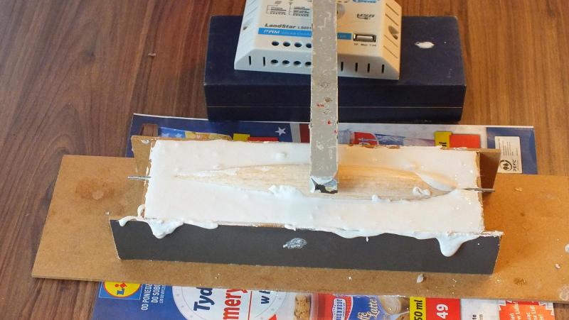

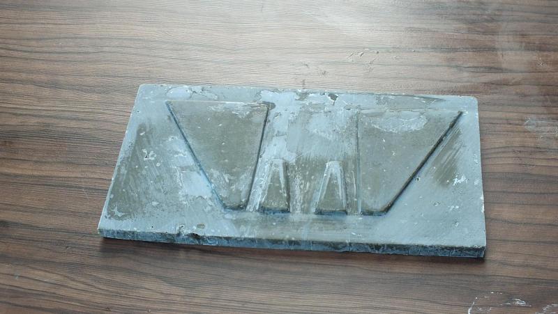

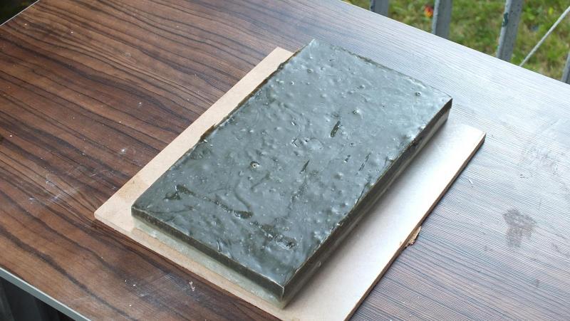

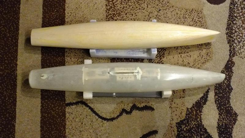

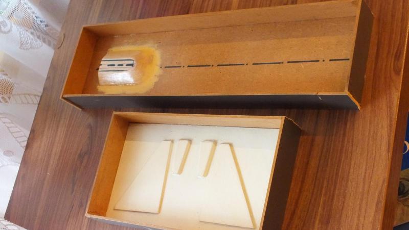

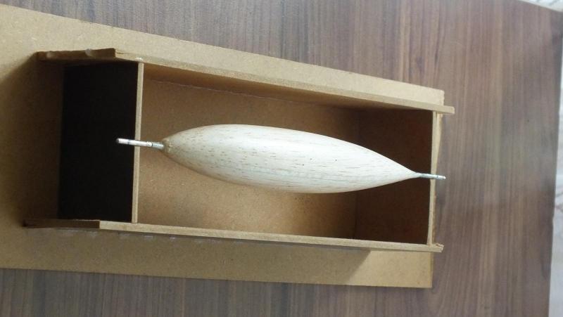

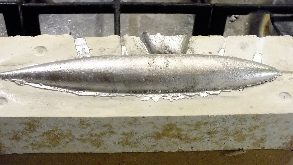

skipper Opublikowano 9 Lipca 2019 Autor Udostępnij Opublikowano 9 Lipca 2019 Prace przy Gringo - 2 powolutku idą do przodu. Do dolnej części kadłuba dokleiłem listewki łączące go z pokładem, odlałem formę na skrzynkę "mieczową". W korytku z HDF-u zrobiłem pierwsze pomocnicze odformowanie balastu. Dlaczego pomocnicze? Masa gipsowa zawiera sporo pęcherzyków powietrza. Dobrym sposobem na usunięcie ich z powierzchni odlewu są wibracje. To znany sposób na zagęszczanie masy. Pęcherzyki wędrują do góry. Dlatego to co zrobiłem dziś będzie stanowiło podstawę właściwej formy. Efekt końcowy, pomimo większej pracy jest zdecydowanie lepszy. Mam nadzieję, że uda mi się to zrobić przed kolejnym rejsem. Z myślą o pływaniu małymi jachcikami po Mazurach, większy jacht otrzymał małą "elektrownię" słoneczną. Z pierwszym panelem trochę przesadziłem, jest zbyt duży i prawdopodobnie muszę dokupić do niego trochę większy jacht. Drugi przejdzie próby podczas najbliższego rejsu. Zestaw to: akumulator żelowy 18 Ah /12V, regulator i panel o mocy 30 W. To powinno wystarczyć na obsługę akumulatorów w modelach i ewentualne podładowanie współczesnych prądożernych telefonów. Trzecie zdjęcie trochę kojarzy mi się z pewnym filmem. Odnośnik do komentarza Udostępnij na innych stronach Więcej opcji udostępniania...

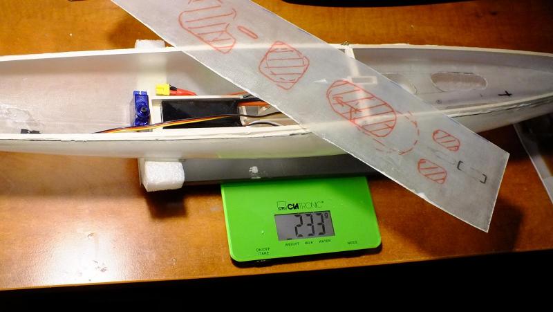

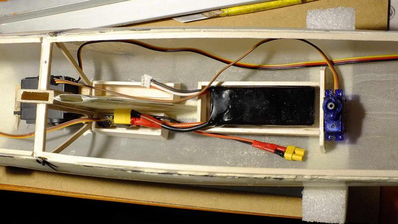

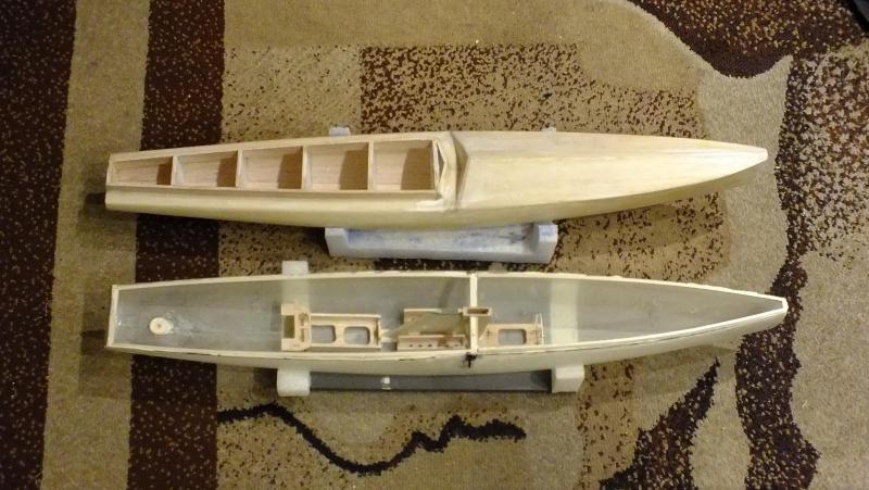

skipper Opublikowano 14 Sierpnia 2019 Autor Udostępnij Opublikowano 14 Sierpnia 2019 Trochę popływałem, sporo czasu pochłonęły prace przy dwóch jachtach moich przyjaciół, obaj zostali właścicielami dosyć leciwych jednostek. Zasada niska cena - spory remont nadal obowiązuje. Cały dobytek z modelarni leży jeszcze spakowany na palecie w firmie, prawdopodobnie dopiero we wrześniu zaczniemy urządzać pomieszczenie. Prace przy Gringo - 2 bardzo wolno posuwają się do przodu. Przygotowałem elementy zabudowy wnętrza, pojemniki na akumulator, odbiornik i regulator napięcia. Rozmieszczenie widać na zdjęciach. Pojemniki zrobiłem w formie balsowych skrzyneczek, pojemnik an akumulator będzie miał jeszcze doklejone sklejkowe łoże serwa steru. Niby to wszystko liczyłem, ale nie mogłem sobie odmówić zobaczenia kadłuba na wodzie z rozmieszczonym wyposażeniem. Bez balastu jacht ma spory trym na rufę, z balastem to wszystko się wyrównuje. Nieźle wygląda wodnica przy przechyle. Masa jak na razie jest zadowalająca. Teraz na dwa tygodnie znikam na Mazurach. Może już będzie spokój, grzyby już są. Te lipcowe prawdziwki na zdjęciu znalazłem jakieś 5 m od miejsca gdzie cumowałem. Prace na Guziance idą pełną parą. Już puszczono ruch drogowy nad przyszłą śluzą. Na ostatnim zdjęciu widok na śluzę ze śluzy. Przejazd był jeszcze zamknięty. Odnośnik do komentarza Udostępnij na innych stronach Więcej opcji udostępniania...

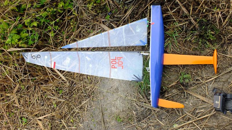

skipper Opublikowano 17 Listopada 2019 Autor Udostępnij Opublikowano 17 Listopada 2019 Nieco ponad rok temu wodowalem Gringo-1, chciałem popływać 11 listopada (to byłaby rocznica), ale jak to w życiu bywa, plany planami, a realizacja ... . Dziś udało mi się wygospodarować troszeczkę czasu, pogoda dopisała i "rocznicowo" popływałem. Wiaterek raczej słabiutki, z SE, trochę mglisto, wiadomo to w końcu listopad. Samo pływanie bez emocji. Spacer nad "Balaton, godzina pływania i to wszystko. Trochę zabawy w regulacje, szukanie ustawień. Na nowy sezon szykuję nową górę: maszty, olinowanie itd.. Żagle też będą nowe, fok troszeczkę wiekszy, grot trochę węższy w górnej części. Na razie kilka zdjęć z dzisiejszego żeglowania. Gringo - 2 zbliża się do zamknięcia skorup. Pokład rufowy jest dopasowany i gotowy do przyklejenia. Kopyto kolejnego RG-65 czeka na lakierowanie. O tym trochę później. Na razie sporo czasu zajmuje mi wymiana danych i oprogramowania na dwóch komputerach. Ten młodszy ma dopiero 15 lat i używane formaty trochę się zdeaktualizowały. Świat nie stoi w miejscu, ale czy idzie w dobrą stronę, tu jestem raczej pesymistą. 2 Odnośnik do komentarza Udostępnij na innych stronach Więcej opcji udostępniania...
skipper Opublikowano 23 Listopada 2019 Autor Udostępnij Opublikowano 23 Listopada 2019 Na mój kanał wrzuciłem film z ostatniego pływania . Pod koniec filmu jacht płynąc baksztagiem uzyskał prędkość blisko 3 w (1,52 m/s). To dużo jak na tak krótki kadłub. https://youtu.be/qamIxDNHFTs Miłego ogladania. Odnośnik do komentarza Udostępnij na innych stronach Więcej opcji udostępniania...

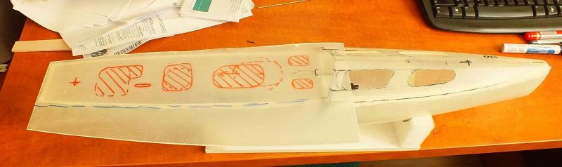

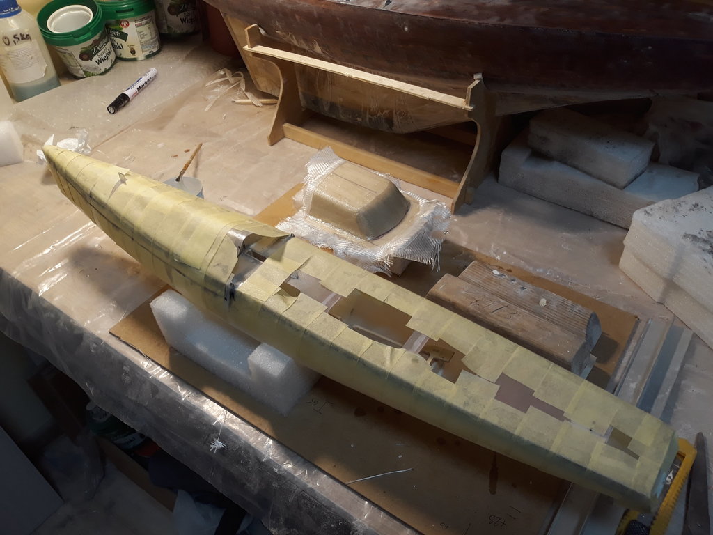

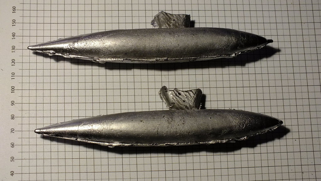

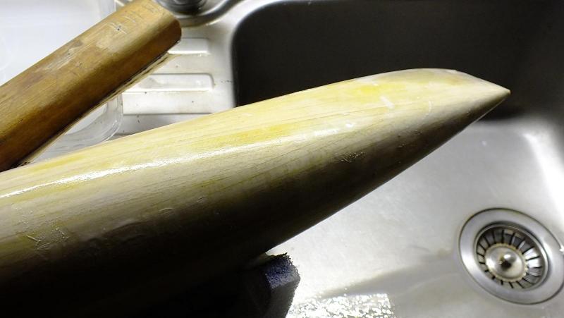

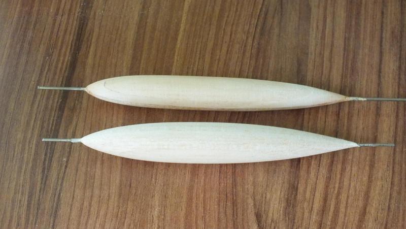

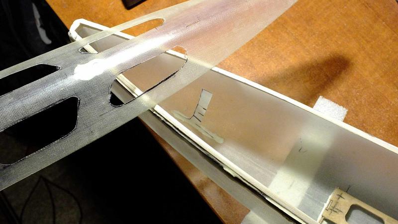

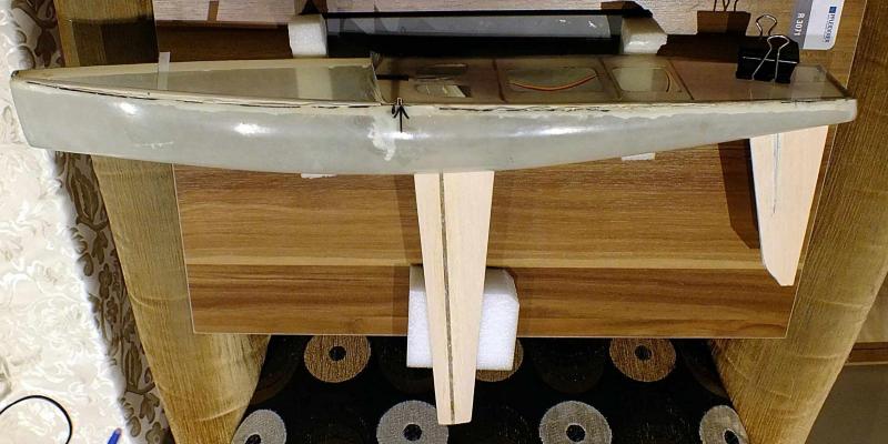

skipper Opublikowano 15 Stycznia 2020 Autor Udostępnij Opublikowano 15 Stycznia 2020 Polaminowałem kadłub El Draco, pozostał pokład. W Gringo-2 przykleiłem w końcu pokłady: dziobowy i rufowy. Dostałem trochę ołowiu, pochodzi z jakiegoś fragmentu balastu jachtu Dufor 24. To zresztą bardzo ciekawy jacht, nie wiem czy na pewno powinien nazywać się D-24 bo góra tej jednostki pochodzi od Conrada 760 RT. Taki zakręcony jachcik. Mam nadzieję, że D-24 będzie już w tym roku pływał. Pozyskany kawałek ołowiu pozwolilł na odlanie dwóch balastów. Te są o masie około 600 g. Jeden pojedzie niedługo do Gliwic, a drugi będzie siedział w G-2 przy ciężkich warunkach. Na razie jestem umiarkowanie zadowolony z masy kadłuba. Na tym etapie kadłub ma masę 130 g. Oczywiście sporo dojdzie na wykończenie i wyposażenie ale warto porównać tę wartość z masą G-1 na tym samym etapie zabudowy. Kadłub a dokładniej kopyto następcy czyli Geronimo dostał ostatnią warstwę lakieru i będzie można go formować. Odnośnik do komentarza Udostępnij na innych stronach Więcej opcji udostępniania...
skipper Opublikowano 25 Stycznia 2020 Autor Udostępnij Opublikowano 25 Stycznia 2020 Nowy bulb trafił już do Gliwic, moje logo RG-65 połączone z logiem Minisail prezentowane już na forum, trafiło na FB i od razu pada pytanie czy to można kupić (model, skrzynka?). Świat jest chory. https://www.facebook.com/MiniSail.Polska/posts/155215382574442?comment_id=155289932566987 Przypominam sobie jedną z sytuacji podczas jakiegoś pływania, tatuś z synkiem (zakładam że takie powinowadztwo było) po kilku minutach przyglądania się, jak mój model pływa po " Balatonie" spytał się gdzie to można kupić? Nie, jak to jest zrobione, jak to dziala tylko gdzie i za ile? Koszmar. Z innych spotkań nad wodą, kiedyś trafił mi się starszy gość, długo się przyglądał, w końcu padło: pływasz tylko modelami czy też na trochę większych? Skończyło się na wspólnym spożyciu zawartości niewielkiej piersióweczki. Dziś w modelarni na spoinę pomiędzy kadłubem a pokładem (na zewnątrz)położyłem laminat: Aeroglass 48 g/m^2 + żywica LH 145. Tkanina pomimo niewielkiej gramatury niezbyt dobrze przylegała, musiałem jej pomóc oklejając krawędź paskami taśmy malarskiej. Przy okazji wylaminowalem, nawet nie wiem jak to nazwać, chyba "szprycbuda" , do małego jachciku. jest tak charakterystyczna, ze nawet nie będę wymieniał nazwy dużego jachtu. To ciut większy nastepca IOR-500. Pewnie też trafi pod poklad C-600. "Szprycbuda" generalnie kojarzy się z tekstylną osłoną kokpitu, oryginał miał z laminatu, moja malutka osłona to dwie warstwy szkła 80 g/m^2 czyli też laminat. Na wielkich śródlądowych okrętach szprycbudy mnie irytują, na trochę większej wodzie dają sporo komfortu. Jutro zobaczę jak to wyszło. Odnośnik do komentarza Udostępnij na innych stronach Więcej opcji udostępniania...
