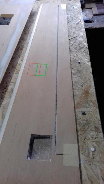

Andrzej Klos Opublikowano 29 Czerwca 2018 Opublikowano 29 Czerwca 2018 Wojtek, Czy nie sadzisz, ze bylo by lepiej zamontowac servo lotki troche dalej; z trzech powodow IMHO: 1. Tam gdzie masz teraz jest podwojne spietrznie naprezen (od odcietej lotki i otworu na servo) 2. Moment gnacy bedzie caly czas spory = wieksze naprezenia 3. Naped bedzie lepiej wstawic gdzies posrodku lotki bo nie bedzie skrecana z jednej strony. Tak na oko zamontowalbym naped gdzis w SC lotki. A
BRoman Opublikowano 29 Czerwca 2018 Opublikowano 29 Czerwca 2018 Tak po środku napęd to powstaje pytanie o wzbudzanie się lotki do samodzielnego życia. Raczej napęd nie powinien dzielić lotki symetrycznie po długości i powierzchni. A to że się skręci-skręci i zakręci w ...zakręcie.
Wojciech Wiatr Opublikowano 29 Czerwca 2018 Autor Opublikowano 29 Czerwca 2018 Witam, do takich samych wniosków doszedłem wczoraj i wprowadziłem zmiany. Napęd lotki będzie w 1/3 długości.
Andrzej Klos Opublikowano 29 Czerwca 2018 Opublikowano 29 Czerwca 2018 Tak po środku napęd to powstaje pytanie o wzbudzanie się lotki do samodzielnego życia. Raczej napęd nie powinien dzielić lotki symetrycznie po długości i powierzchni. A to że się skręci-skręci i zakręci w ...zakręcie. Domyslam sie, ze chodzi Ci o flutter ale nie rozumie dlaczego mialo by byc gorzej jesli naped jest w ~polowie/SC lotki? Flutter lotki jest najczesciej spowodowany jej zbyt mala sztywnoscia i/lub SC lotki za bardzo przesuniety do tylu. Tego zdania o skrecaniu nie za bardzo rozumie, sorry.
BRoman Opublikowano 29 Czerwca 2018 Opublikowano 29 Czerwca 2018 Bo jak się skręci(zwichruje) w trakcie zakrętu to i tak zakręci. A samowzbudzenie się lotki może być wynikiem równego podziału powierzchni po lewej i prawej stronie punktu napędu. Co do ŚC to oczywiście prawda .Oczywiście myślimy o ŚC patrząc "po profilu" . A patrząc z góry ? Nawet przy jednakowej masie płatów w poważnych modelach wyrównuję ŚC płatów patrząc z góry. Następnie wyrównuję ich wagę . W dużych modelach widać tą asymetrię sterowania w locie .Ale bez szaleństwa-drobne różnice dopuszczalne (+- 5%)
Wojciech Wiatr Opublikowano 29 Czerwca 2018 Autor Opublikowano 29 Czerwca 2018 Po korekcie serwa lotek wylądują mniej więcej w ty miejscu.

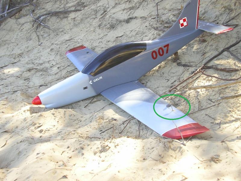

Andrzej Klos Opublikowano 29 Czerwca 2018 Opublikowano 29 Czerwca 2018 Bo jak się skręci(zwichruje) w trakcie zakrętu to i tak zakręci. Hmm, nie zupelnie o to chodzi. Lotka nie powinna sie latwo skrecac (ukrecac) pod wplywem sil. Przykladajac sily w srodku lotki chyba unikniemy nadmiernego skrecania biorac pod uwage, ze kat skrecenie jest proporcjonalny do dlugosci w 3-ciej potedze tzn skracajac dlugosc o polowe mamy 8-krotnie mniejszy kat skrecenia. A samowzbudzenie się lotki może być wynikiem równego podziału powierzchni po lewej i prawej stronie punktu napędu. Czy mozesz to dokladniej wytlumaczyc? . Co do ŚC to oczywiście prawda .Oczywiście myślimy o ŚC patrząc "po profilu" . Tak. Mialem problem z flutter w moim PSS Orlik. Lotki byly zbyt wiotkie (kiepski fornir) i jak lecial troche szybciej robil Brrrrrrrrrrr... Zrobilem szybka naprawe bedac na plazy z kawalka drutu i ciezarka z olowiu dla wedkarzy. Latal potem bez problemow przez ~15 lat. A patrząc z góry ? Nawet przy jednakowej masie płatów w poważnych modelach wyrównuję ŚC płatów patrząc z góry. Następnie wyrównuję ich wagę . W dużych modelach widać tą asymetrię sterowania w locie .Ale bez szaleństwa-drobne różnice dopuszczalne (+- 5%) A to juz zupelnie co innego.. ale oczywiscie prawda. Po korekcie serwa lotek wylądują mniej więcej w ty miejscu. 20180623_151250.jpg Wojtek, Moze teraz z kolei za blisko krawedzi natarcia... Chyba lepiej posrodku.
