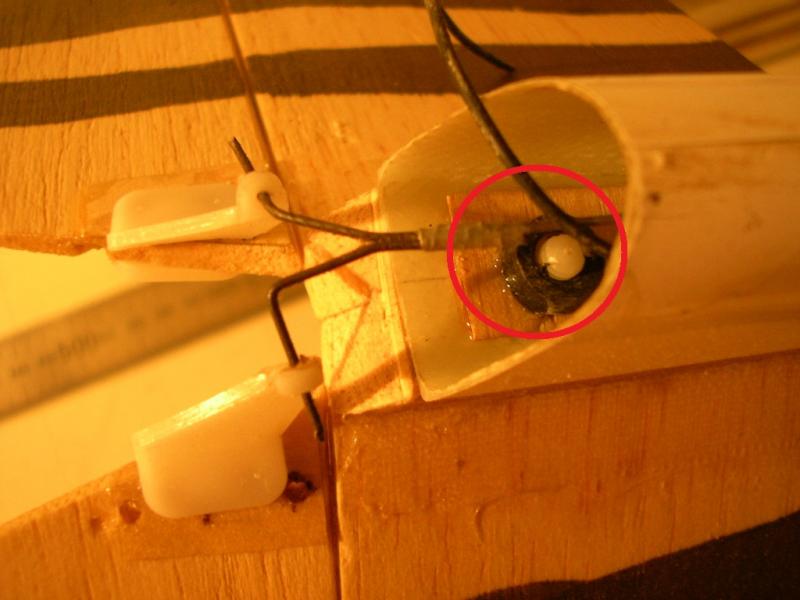

Andrzej Klos Opublikowano 28 Listopada 2017 Opublikowano 28 Listopada 2017 tylko kłowe Klowe oczywiscie bardzo pewne ale w mniejszych modelach Artur'a Blejzyk moga sie nie zmiescic w kadlubie. Nie tylko kłowe, czasem warto coś zmienić . Korzystałem wielokrotnie zamiast metalowych nakrętek kłowych z takich ,z tworzywa http://www.nastik.pl/sruba-plastikowa-gniazdo-p-1422.html Do modelu Artur'a powinny byc dolaczone nakretki podobne do tych, ktore proponuje Rafal. Sprzedawalem modele Artur'a w Australii przez dluzszy okres czasu i zrobilem dla siebie 4-5 jego modeli. Nakretki dzialaly dobrze, nigdy sie nie odkleily. W wiekszych modelach (First+ etc) stosuje sie je tez do mocowania statecznika. Nakretki wklejalem na klej cyano (SuperGlue) po uprzednim posmarowaniu gwintu np kremem do rak. Nie mam juz tych czesci ale tutaj jest zdjecie tej nakretki w ogonie First+.
