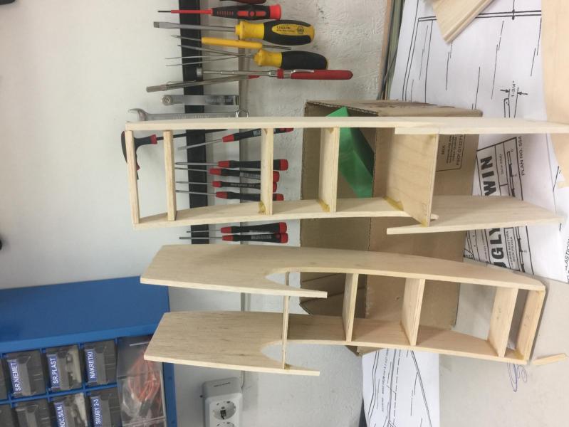

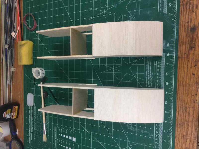

jarek996 Opublikowano 27 Stycznia 2018 Autor Opublikowano 27 Stycznia 2018 Dzisiaj 2, godz ( z zakupem balsy ) . Gondole prawie cale sklejone . Pozostaje montaz pierwszych wreg ( czekam na sklejke 6mm ) . Zapowiada sie mala przerwa ( do srody ) . Dojdzie tez wtedy drut do ciecia styro , balsa do oklejenia skrzydel ( kupilem platy o szer 300mm ; wystarczy jeden na strone skrzydla ) podwozie , kola , loza silnikow i zbiorniki , wiec dalej bedzie juz z gorki .

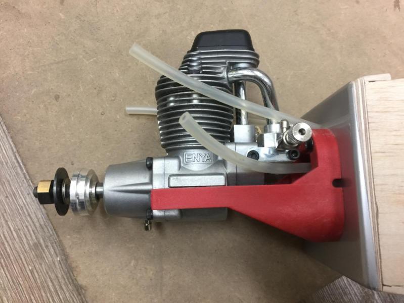

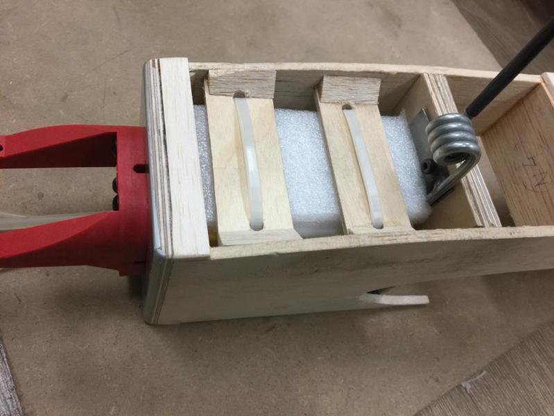

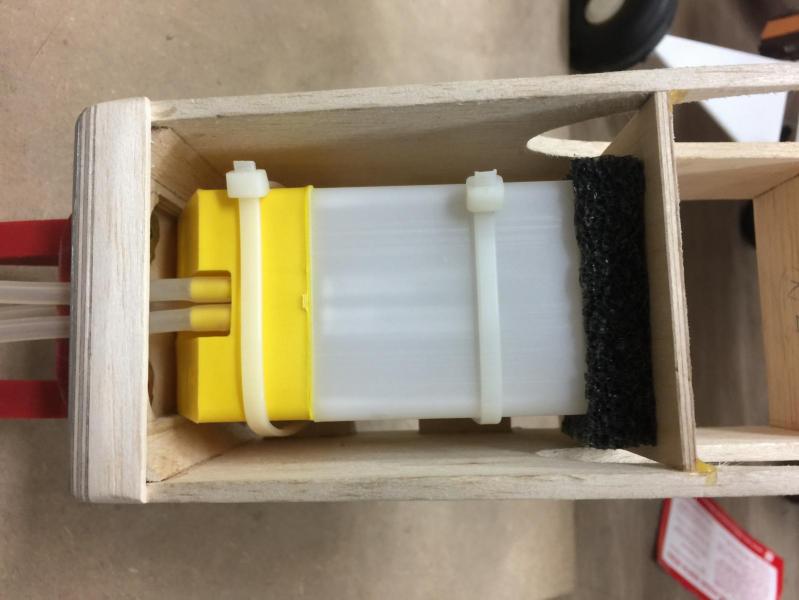

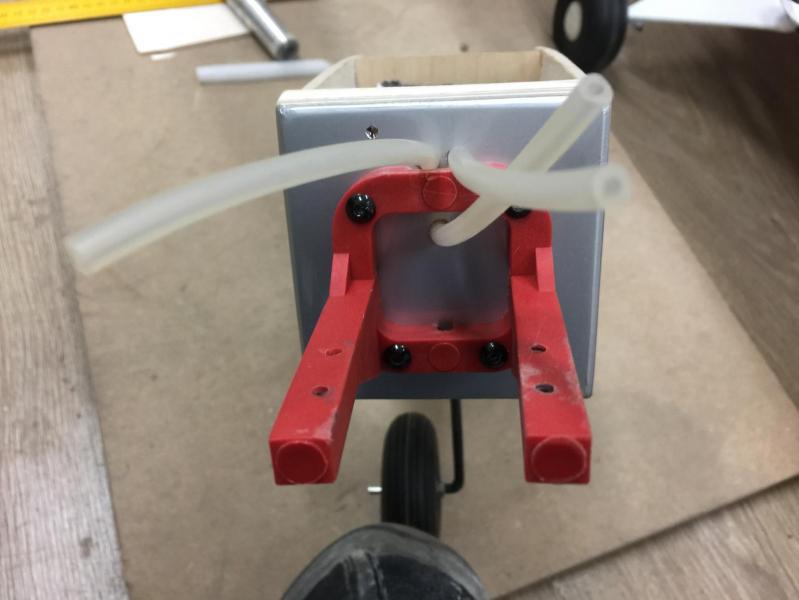

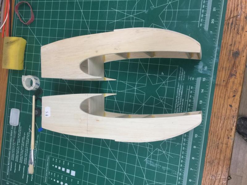

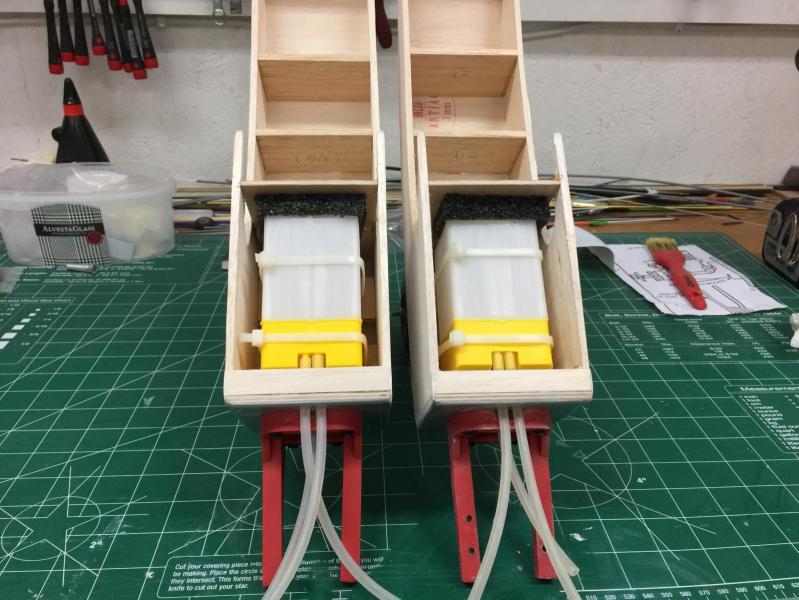

jarek996 Opublikowano 2 Lutego 2018 Autor Opublikowano 2 Lutego 2018 Dzisiaj znowu udalo sie troszke podlubac. Skonczylem gondole silnikow. Maja zamocowane podwozia , zbiorniki paliwa i wkrecone loza silnika. Wrega silnikowa zostala oklejona juz teraz , gdyz pozniej ciezko byloby wlozyc do zbiornikow przewody paliwa i okleic z juz przelozonymi. Unikne w ten sposob komplikacji , a i wyglad bedzie ciekawszy. Gory nie moge jeszcze zakleic , gdyz po wklejeniu gondol w centroplat , bede musial poprowadzic bowdeny do "gazu" silnikow no i przede wszystkim same gondole skleic porzednie z platem. Dopiero wtedy bedzie mozna to zakleic , choc coraz czesciej mysle o jakiejs klapce rewizyjnej , ktora ulatwi ewentualny "przeglad" zbiornikow , bowdena lub zalozenie wezyka ktory spadnie ze zbiornika ( oby nie w locie ). Dol postaram sie zakleic jutro. Na drut podwozia nalozylem i zagrzalem czarna koszulke termokurczliwa , co pozwolilo uzyskac prawie makietowe podwozie .
jarek996 Opublikowano 3 Lutego 2018 Autor Opublikowano 3 Lutego 2018 Gondole poszpachlowane i oszlifowane. We wtorek-srode powinien dotrzec transformator i zaczynamy wycinanie plata !
