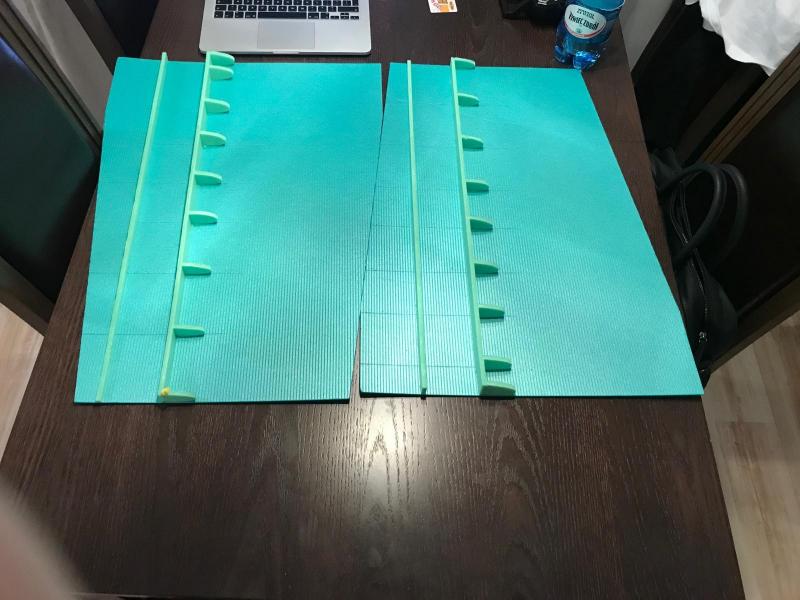

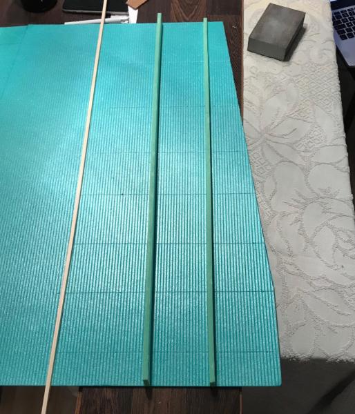

freeman67 Opublikowano 25 Stycznia 2018 Autor Opublikowano 25 Stycznia 2018 fakt wymieniam ostrza w skalpeli co chwile bo jako podkład służy mi panel podłogowy, prosty i stabilny ale twardy więc faktycznie tępie niepotrzebnie ostrza ;]
dimmus Opublikowano 25 Stycznia 2018 Opublikowano 25 Stycznia 2018 Wiem że trochę późno, ale ja bym proponował zrobić z epp. Napracujesz się, nawet jak start i lot wyjdzie, to przytwardszym lądowaniu skrzydła połamiesz. Epp jest bardziej elastyczne, nie rozwalisz tak szybko modelu, a i samo formowanie jest łatwiejsze. Jak jak profilowalem skrzydła do STC, to zanim mi wyszło, 4 połamałem. Jak dla mnie to na podkłady szkoda czasu i nerwów.
Gość Opublikowano 25 Stycznia 2018 Opublikowano 25 Stycznia 2018 Nooo, teraz to inna robota. Pamiętaj że do póki nie przykleisz górnego pokrycia skrzydło będzie miało tendencję do deformacji więc jak będziesz kleił górę to skrzydło koniecznie musi leżeć na czymś płaskim i równym.
Bartek Piękoś Opublikowano 25 Stycznia 2018 Opublikowano 25 Stycznia 2018 Bartku ok dziękuję i zrobiłem tak jak Ty mówisz ale tak robiąc gdy zaginałem skrzydło górny płat był dużo za długi dlatego pytam czy dobrze robiłem. Jeśli dobrze rozumiem, chodzi o płat pianki, czyli miałeś nadmiar długości arkusza pianki na spływie, tak? Pewnie już rozwiązałeś problem, ale dopiero teraz mam dostęp do sieci i odpowiadam - zerknij tu i zobacz po co jest/może być ten nadmiar.
freeman67 Opublikowano 25 Stycznia 2018 Autor Opublikowano 25 Stycznia 2018 oooo dziękuje to mi dało odp co z tym nadmiarem zrobic ;]
