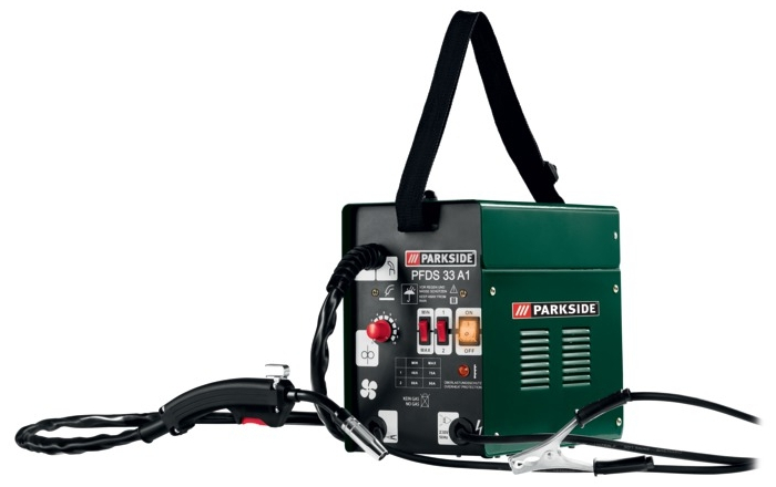

Gość marnod2 Opublikowano 2 Lutego 2019 Opublikowano 2 Lutego 2019 Temat chyba powinien nazywać się "Narzędzia z Lidla", albo "Parkside" . Rano, po trasie wracałem do domu. Patrze Lidl otwarty, mało samochodów na parkingu, zaglądnę sobie. Była spawarka na drut(a~la migomat, za 3 stówki, tytułowa szlifierka(ale balse to ja chyba dam jeszcze rade ręcznie oszlifować) i była szlifierka Ze względu na planowaną obróbkę podwozia, tam to już "alumanium" i inne Fe, to se kupiłem . Wygląda dobrze.
RomanJ4 Opublikowano 2 Lutego 2019 Opublikowano 2 Lutego 2019 Też ma,m taką (innej firmy) do ostrzenia noży kuchennych na kamieniu wodnym, tyle że musiałem dorobić stolik dla oparcia ręki i obciągnięcia/wyrównania ściernicy, oraz małą pseudo wannę bo woda ściekała po nożu poza pojemnik. A szlifierka wysokoobrotowa to tylko do drobnicy bo moc mała. Co do "migomatu, to jest to wersja bez gazowego CO2 na nietani drut samoosłonowy, więc żużel i tak trzeba ze spawu opukiwać.Zasilanie prądem przemiennym bez mostka prostowniczego, do poheftowania blachy 3mm się nada, ale do poważnego spawania odpowiedzialnych sprzętów już nie. W/g instrukcji cykl pracy: 90A - 10% a 40A - 60%, czyli spawasz 1 min prądem 90A i czekasz na ostudzenie spawarki 9 min . W zasadzie to już lepiej kupić za podobną cenę mocniejszy mały inwertor na zwykłe elektrody, bo np żeliwa tym magiem nie pospawasz(nie wiem czy jest odpowiedni drut samoosłonowy do żeliwa, do gazowych jest np OK Tubrodur 15.66 Esaba ).., http://forum.spawacz.pl/viewtopic.php?f=7&t=2734
