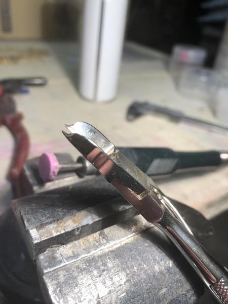

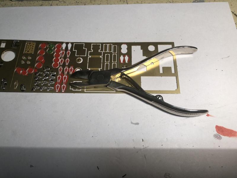

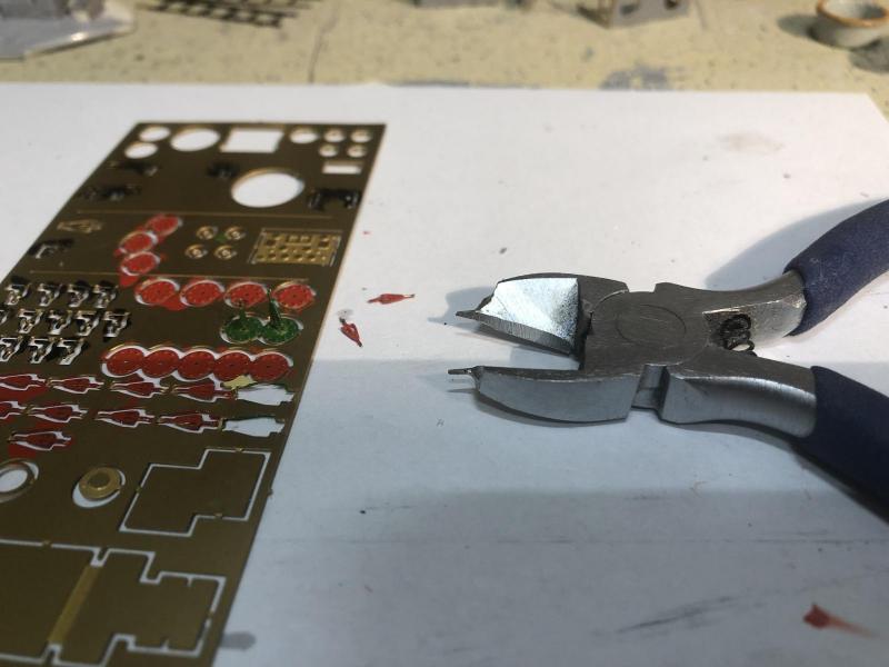

No, więc takiej obcinaczki do paznokci, pokazanej na fotce, nie mam, bo kiedy miałem, zupełnie mi "nie leżała", ale przypomniałem sobie, że mam obcinaczkę służącą do obcinania pazurków byłym-minionym kotom, teraz nie używaną , bo obecne koty obcują z kotami-wizytatorami i pazurki muszą mieć w pełni sprawne.  Tak się miała:
wziąłem ją na warsztat i po chwili tak wyglądała:
i doskonale się sprawdzała na długich liniach wytrawionych elementów, ale do tych najmniejszych "bździn" było to jeszcze zbyt duże. Przypomniałem sobie, że przecież właściciel tej mocno podwodnej składanki nabył za stosowną kwotę "zestaw niezbędnych narzędzi" do jej budowy i były w tym zestawie obcinaczki, nad którymi mogłem mocno się popastwić.
Tak je zeszlifowałem i DZIAŁA!!!
Mam więc dwie obcinaczki, jedna lepsza od drugiej  ;) i nie pozostaje mi nic innego jak oddalić się, aby "nadal kontynuować" /aktualna polszczyzna naszych obecnych, wybitnych elit  :rolleyes: / dalsze prace nad udoskonalaniem i ubogacaniem tworzonego dzieła. Niech będzie pochylony...

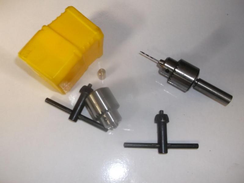

Faktycznie fajnista! Wszedłem w jej posiadanie oczywiście dzięki uczynnemu Koledze tutaj, z forum. /Dzieki, Robercie! Gdzie się podziewasz i faktycznie tak źle Ci tutaj było?/ Jest już mocno wyeksploatowana i często się wiesza, ale wystarczy lekko obrócić uchwytem wierteł i dalej chodzi. Szukałem jakiejś takiej nowocześniejszej, precyzyjniejszej i z możliwością chwytania cieniutkich wiertełek, ale nic takiego nie znalazłem. Albo, jak zwykle, źle szukałem, albo nic lepszego od tej DDR-owskiej nie zrobiono.
Ja też szukałem precyzyjnego uchwytu do małych wiertełek. I znalazłem> Nomen omen w Krakowie.
Takie super precyzyjne uchwyciki sprzedawał mój dobry Kolega Andrzej Bodzioch właśnie z Krakowa...
Nawet ogłoszenie na forum było.
Wykupiłem wszystkie. Na zawodach furorę zrobiły i wszystkie sprzedały się na pniu.
Radzę pogadać z Kolegą Andrzejem bo może Mu jakiś został.
W każdym razie uchwycik prima sort. Dorobiłem sobie mały trzpień do szybkiego mocowania w większym uchwycie i mam idealne narzędzie do malutkich otworków.

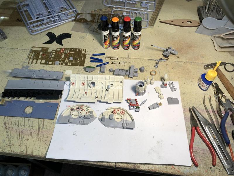

Postanowiłem je budować równolegle, aby może chociaż w ten sposób przyśpieszyć te prace. Dotychczas posklejane elementy zajmują całą miskę plastikową, a są to m.in. części wyposażenia stanowiska dowodzenia okrętem, ale czy to mostek, czy jakoś inaczej się to nazywa, to nie wiem. Tak to się ma:

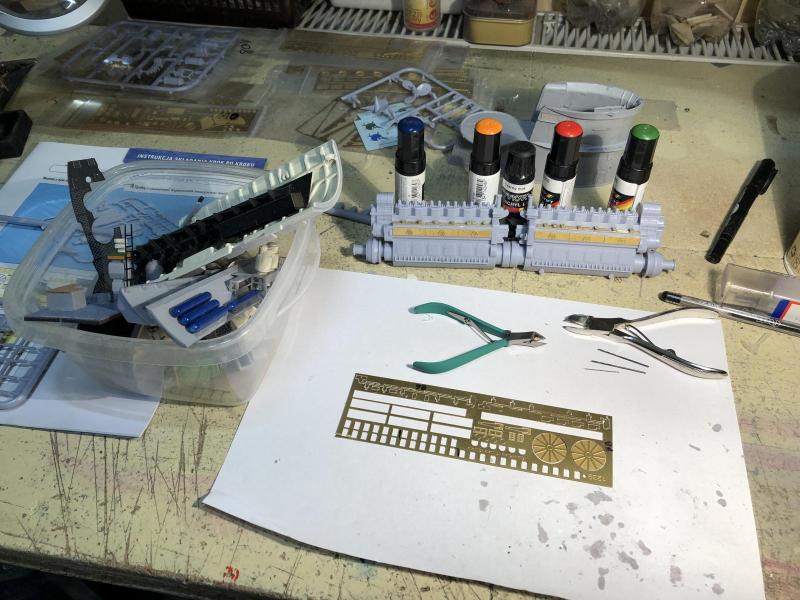

Widać także mój nowy zakup, czyli obcęgi /cążki?/ do obcinania skórek przy paznokciach. Pojechałem wczoraj do Rossmana i za prawie 25 PLN takie coś sobie kupiłem. Jak na razie świetnie się sprawdza przy tych najdrobniejszych elementach bez konieczności doszlifowywania. Dotychczasowa obcinaczka zrobiona w oparciu o obcinaczkę zakupioną wraz z tymi zeszytami, bardzo szybko pokazała z jakiej "doskonałej" stali została zrobiona  i jeden z wyszlifowanych ząbków zaraz potem się złamał i obcinaczka powróciła do swego pierwotnego przeznaczenia, czyli obcinania wyprasek z plastikowej ramki.

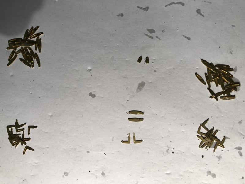

Widać kupki elementów składowych dwóch rodzajów dźwigni zaworowych. Te większe - normalne, kiwające się na osi w oryginale. Tu widać przetłoczenie, które po sklejeniu obu połówek będzie gniazdem posadowionym na stójce razy 2 dla każdego z cylindrów. I bardzo fajnie, ale taki element ma 9 mm długości i 2 mm szerokości. Co go posmaruję CA, to zanim skleję, to mi się przyklei do paluchów, albo to gniazdo się zaleje. Poradźcie, proszę. Czym i jak to kleić?

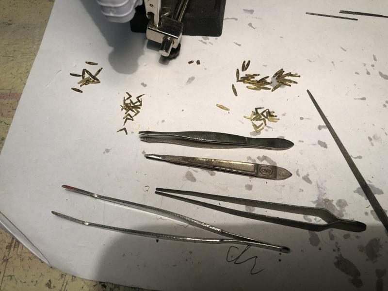

Te mniejsze dźwigienki w kształcie "L" są jeszcze bardziej wymagające, bo ramiona mają po 5 mm i nawet nie ma jak tego złapać, a co dopiero właściwie skleić. Może Kolega Ryszard58, który na stronie 3 tego tematu zaprezentował swoją łódkę coś mi podpowie?

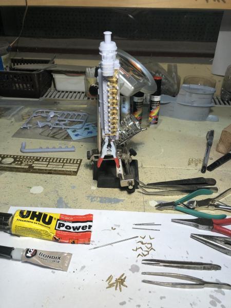

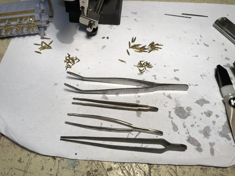

Ty mnie Romanie zawsze natchniesz!  :)   Przegrzebałem wszystkie swoje "szpeja" z dawnych lat i takie "pińcetki" /pardon, to nie ta doskonała zmiana.../ znalazłem:
Z tej zagiętej sporadycznie korzystałem, nawet przy tej budowie. Pozostałe leżały sobie odłogiem, więc zaraz dwie z nich zmodernizowałem i teraz są takie:
Dwie minuty pracy na szlifierce i gotowe! Miałem też klej UHU Power typu butapren i okazał się przy tych maleństwach najskuteczniejszy. Szast-prast i jutro będzie gotowe. Bardzo się te pensety nadały!
Tak to teraz sobie jest:

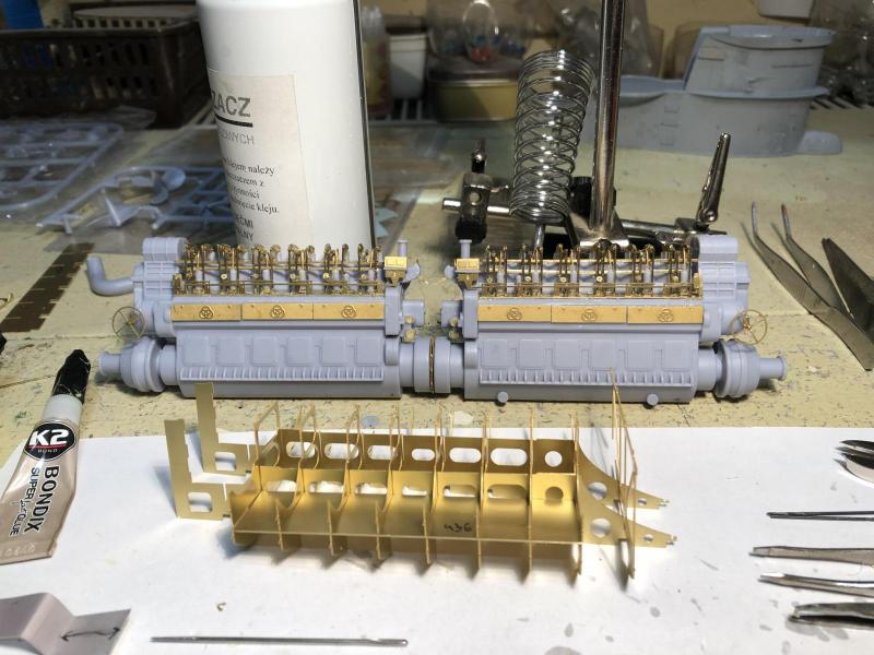

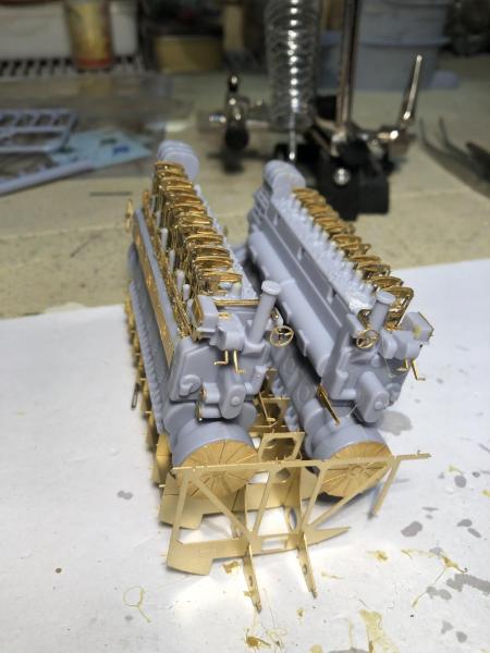

Dzięki Jarku za podpowiedź, ale mam nadzieję, że przez najgorsze już przeszedłem i teraz będzie już tylko lepiej. Jednostki napędowe praktycznie są już w komplecie i tak się to miało na wczorajszy wieczór:

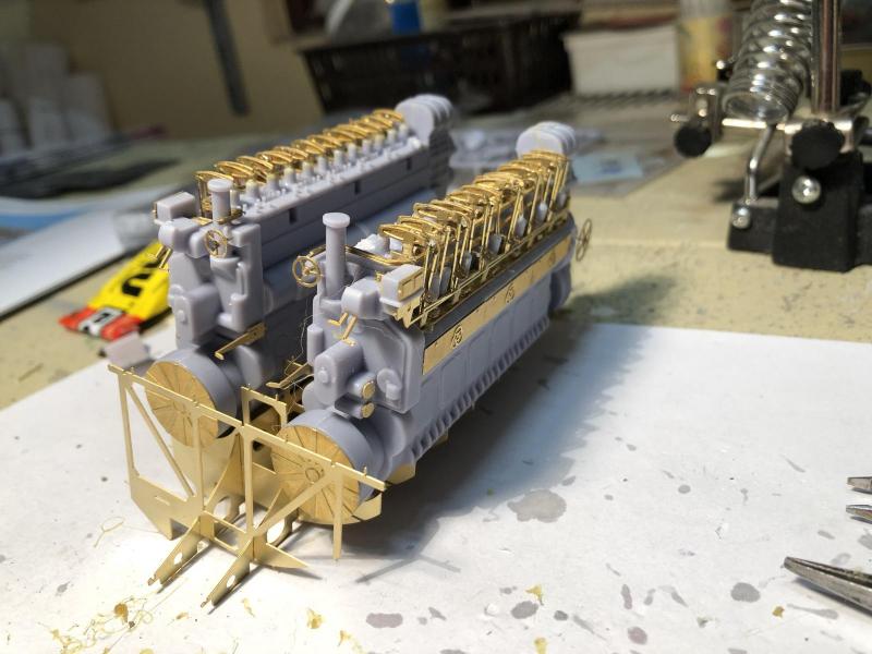

Do jednego z nich muszę teraz przykleić kolektor wydechowy i oba pomalować tym bladym biało-kremowym RAL 1013. Później jeszcze tu i ówdzie na czarno jakieś elementy i koła pokrętne na czerwono. Widać na fotce poskładaną na razie na sucho konstrukcję , na której posadowione będą silniki i oczywiście wczoraj się pomyliłem, bo ich posadowienie znajduje się nie "pod kadłubem", a pod pokładem lub chyba poprawniej - w maszynowni. Widać też dwa bardzo mi pomocne przyrządy: Pierwszy to ugięty z blaszki wzornik do cięcia jednakowej długości popychaczy zaworowych. Drugi to igła /szewska?, nie mylić przypadkiem z szydłem!!!/, która skutecznie umożliwiała mi dozowanie tego butaprenowego kleju.
Tak będą sobie silniki spoczywały na tej konstrukcji:
