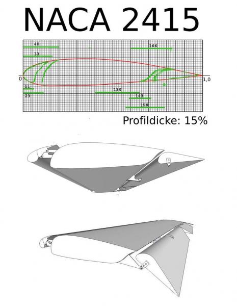

Model napewno bedzie latal bo kilka tych modeli lata i nikt nie narzeka, ale:
- NACA2415 to akurat kiepski  profil do RWD8, raczej do mysliwca; ma stosunkowo maly CLmax i maly CX, przy malych CL tzn bedzie sie rozpedzal
- Profile nie sluza do ogladania i podziwiania ale raczej tworzenia sily nosnej  ;)
- Urok RWD8 mogl np polegac na niskiej predkosci minimalnej
- Profile samostateczne maja niski wsp. momentu i moze sie to odbic na charakterystyce lotnej.
Przypuszczam, że ten "urok" RWD 8 to chodziło autorowi o jego nie wpadanie w korkociąg.
Temu służył jego profil IAW 140 oraz duży skos skrzydła do tyłu.
, a nie o wygląd profilu.  :)

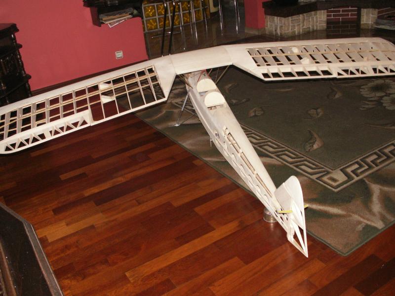

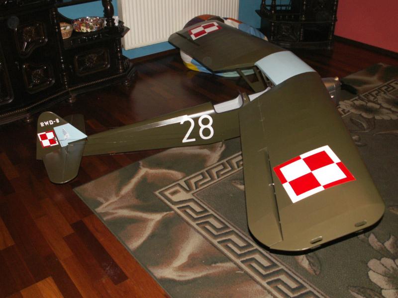

Może mogłem zrobić profil samostateczny , ale obawiałem się że model może żle latać , więc dałem profil NACA 2415 , który jest sprawdzony w modelarstwie.
Aura do latania jest kiepska , więc budowa szybciej posuwa się do przodu.

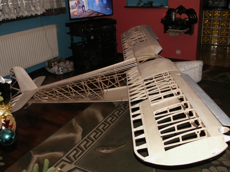

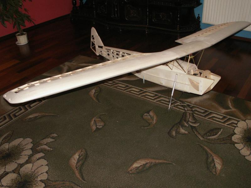

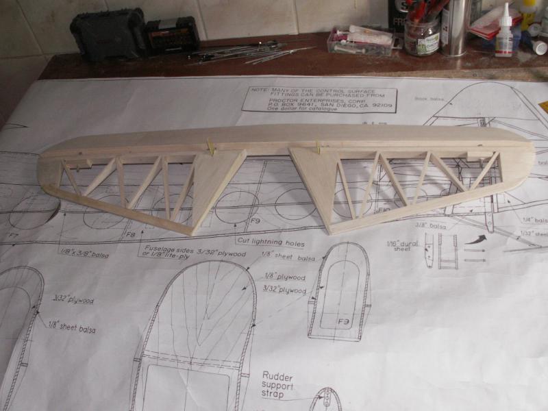

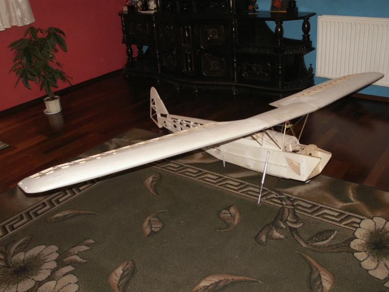

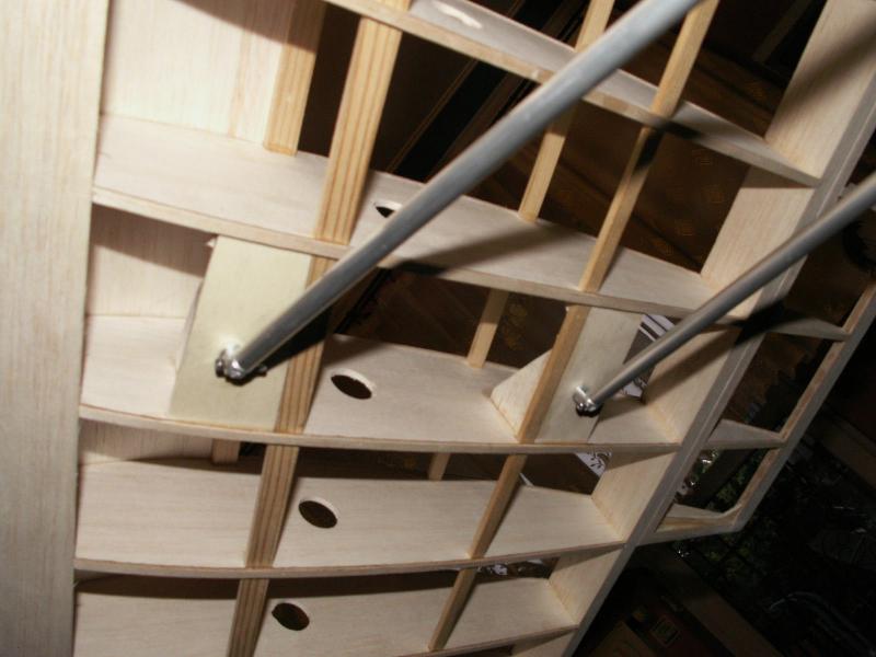

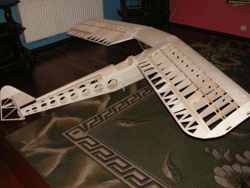

Zrobiłem lotki , kesony płatów pokryłem balsą 2 mm i nakładki na żebra szerokości 4 mm , spływy w płatach i lotkach to od spodu sklejka 2 mm a od góry twarda balsa.

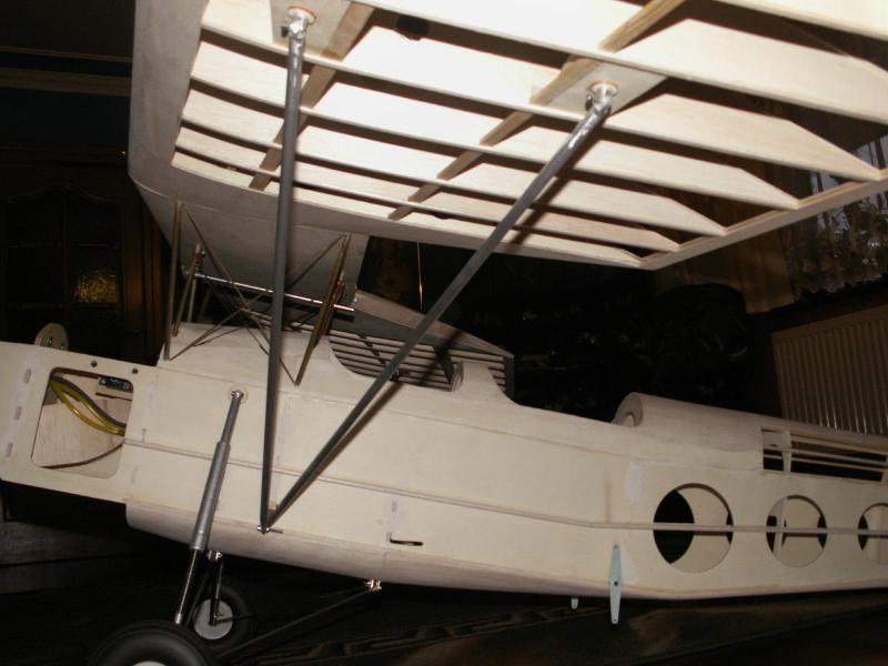

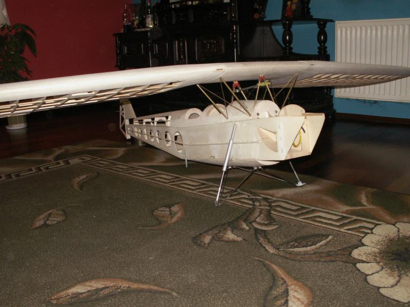

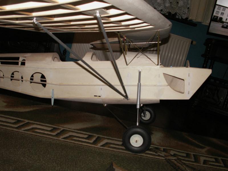

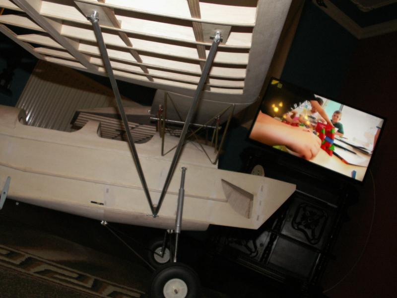

Mocowania zastrzałów są wytłoczone z duraluminium , zastrzały to rurki aluminiowe 8 mm z Castoramy , pozostało jeszcze oprofilowanie balsą.

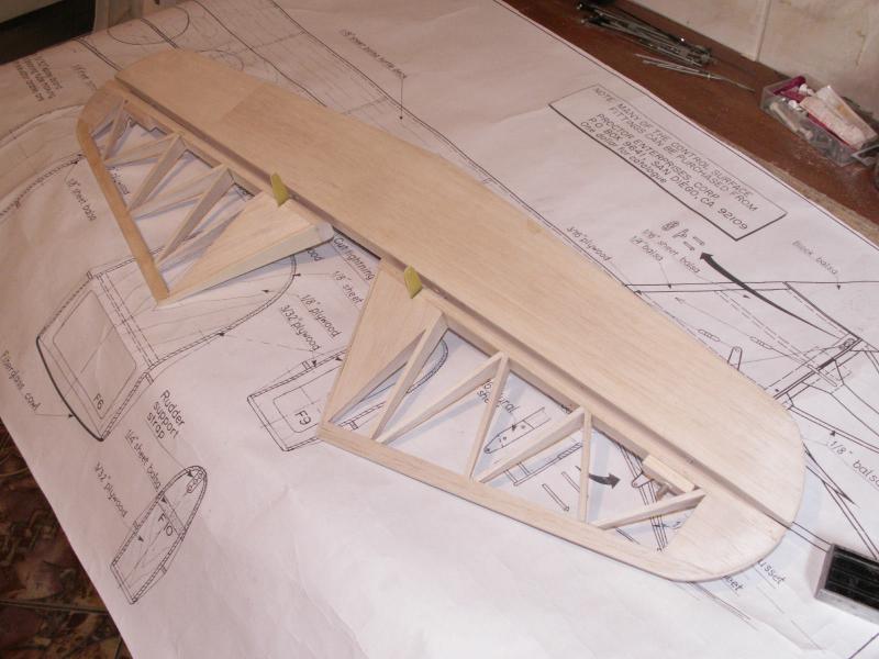

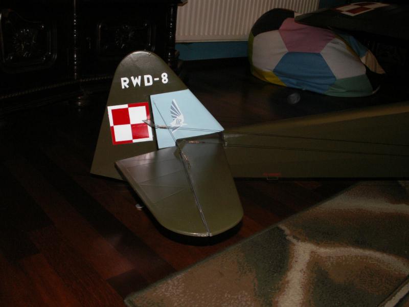

Statecznik pionowy i ster kierunku jest z samej balsy , tylko wręga statecznika jest wzmocniona sklejką 3 mm jego waga to 6 dkg , statecznik poziomy też będę robił z samej balsy , aby tył był jak najlżejszy wtedy nie będę woził ołowiu z przodu.

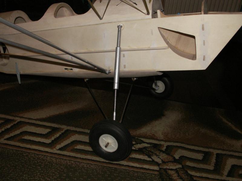

Podwozie zrobiłem z drutu sprężynowego 5 mm na które przychodzą koła , a podpórki do tyłu 4 mm , amortyzatory to sprężyny i do tłumienia szybkiego odbijania dałem amortyzatory meblowe 60 N.

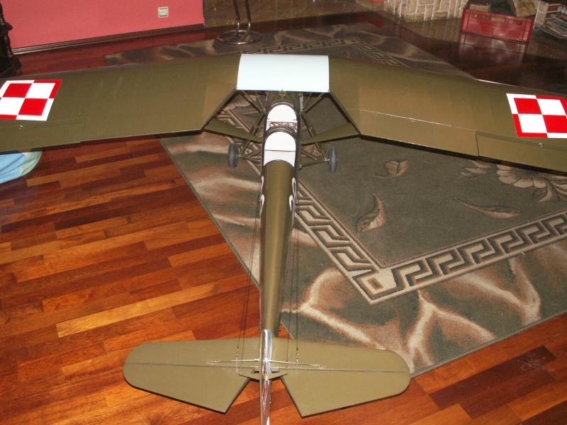

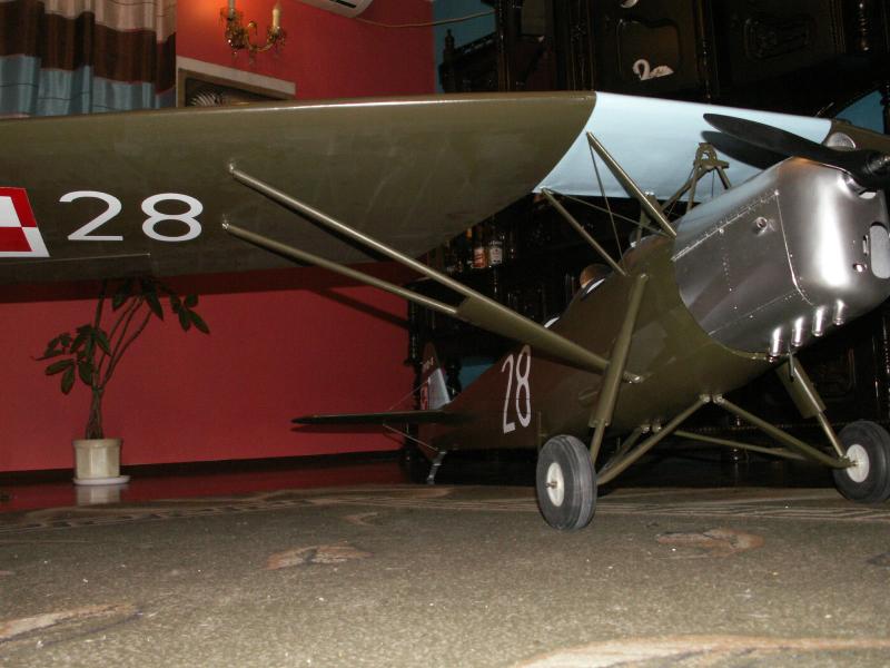

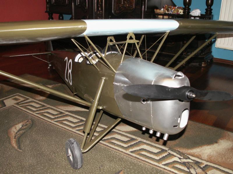

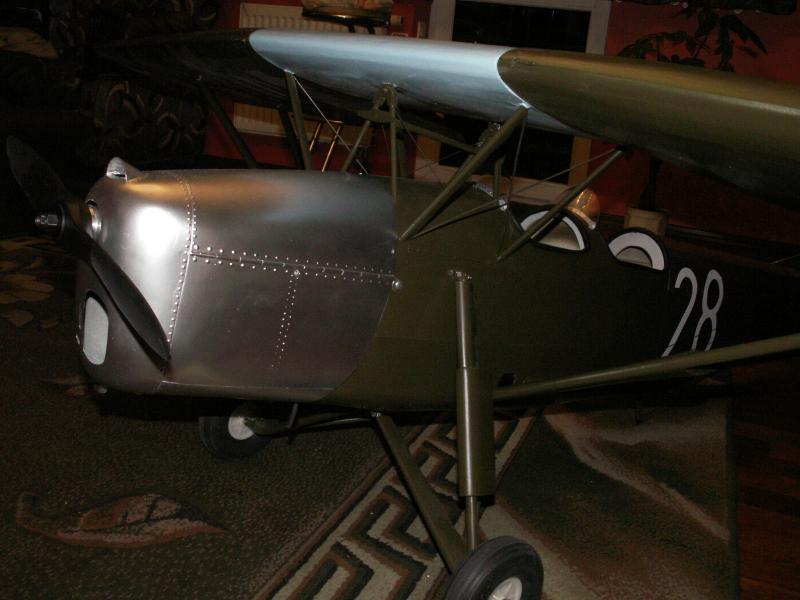

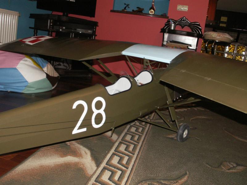

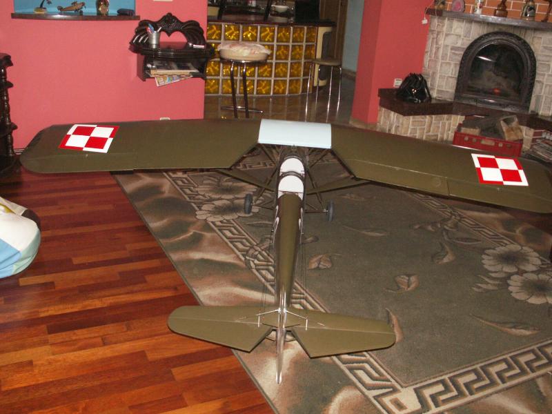

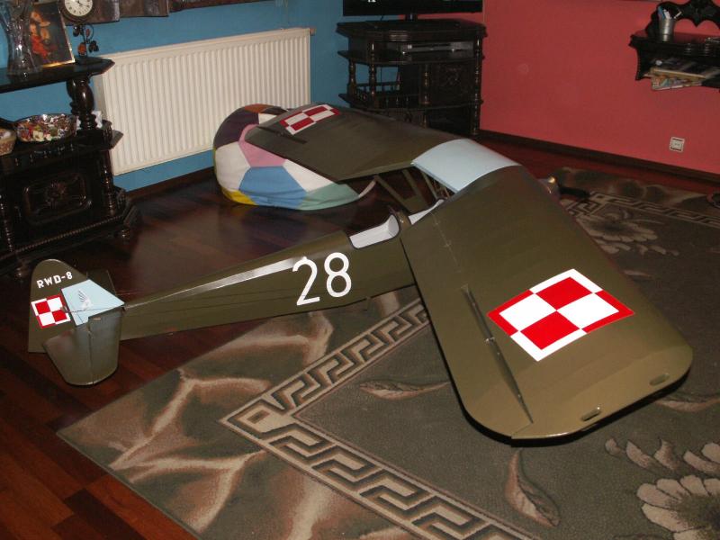

 Budowa modelu już ukończona i czeka do wiosny na oblot , model jest uzbrojony kompletny , tylko tankować i lecieć , waga gotowego do lotu 7,26 kg

 RWD 8  czeka na oblot.

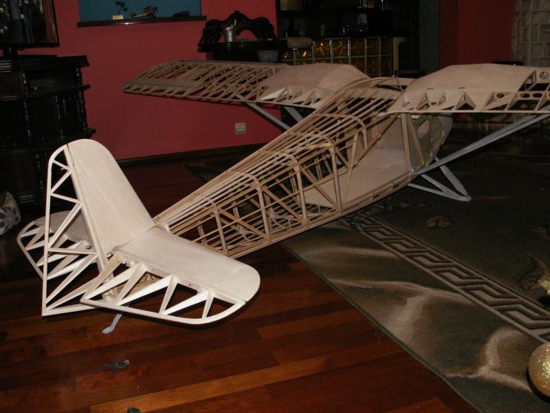

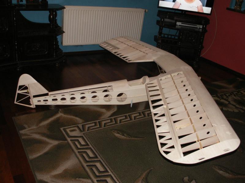

Nie siedziałem tylko wziąłem się za budowę , RWD-13 o którym już tu pisałem , model ten będzie można oglądać w Muzeum 303 im. ppłk pil. Jana Zumbacha w Napoleonie , zamieszczam kilka zdjęć z budowy modelu.
Te zdjęcia były robione miesiąc temu , teraz model już prawie gotowy czeka na lepszą pogodę do malowanie.
No i wczoraj wziąłem się za następny projekt , nie będę czekał bezczynnie na lepszą pogodę.
