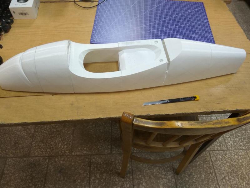

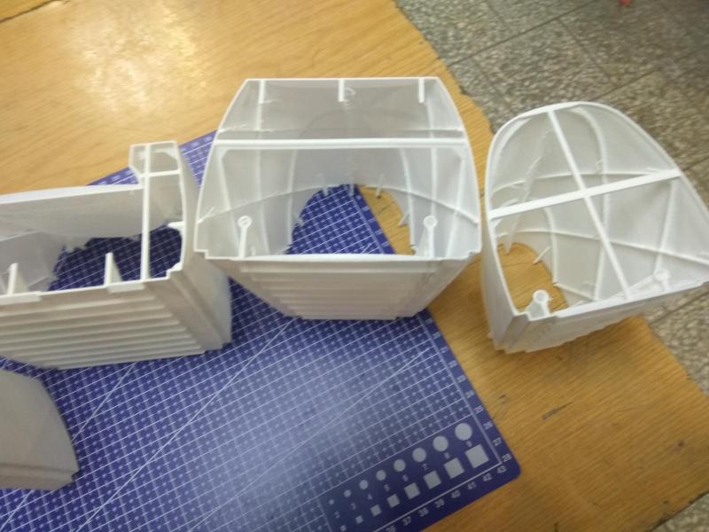

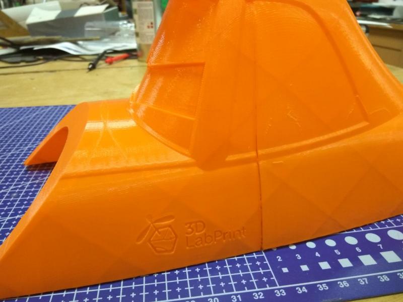

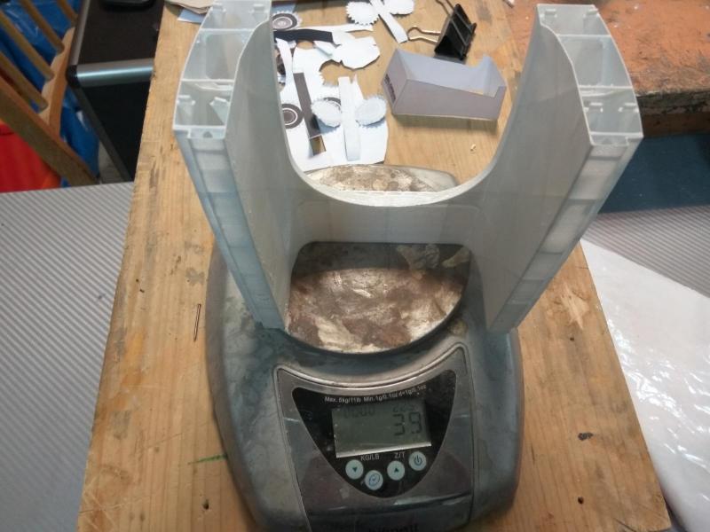

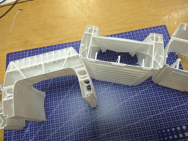

Budowa mojej drukowanki  latającej  na podstawie zakupionych plików .
Musze przyznać , że pliki są rewelacyjne ,  gotowe gkody ustawiają maszynę i po 4 godzinach element gotowy .
Na początek wydrukowałem dolną część kadłuba .
Kadłub składa się z 7 segmentów , ostatni segment jest w drukarce jutro zacznę sklejać .

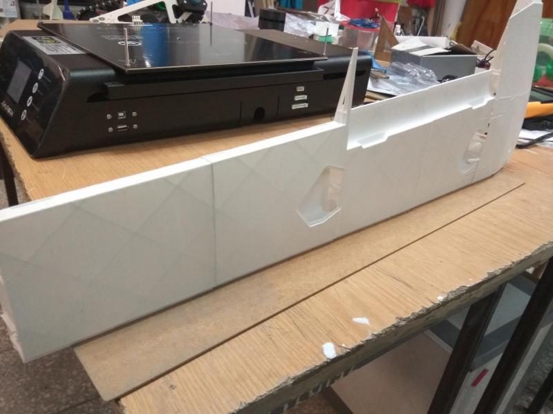

Drukowanie skrzydeł rozpoczęte .
C.D.N

A jak to wychodzi wagowo?
Zawsze wydawało mi się, że warto drukować sam szkielet i takie materiały, których wykonanie ręczne jest czasochłonne i trudne technicznie.
Wydrukowanie całego modelu jest ciekawe, ale jak to się ma do modelu tradycyjnego o podobnej wielkości i parametrach?

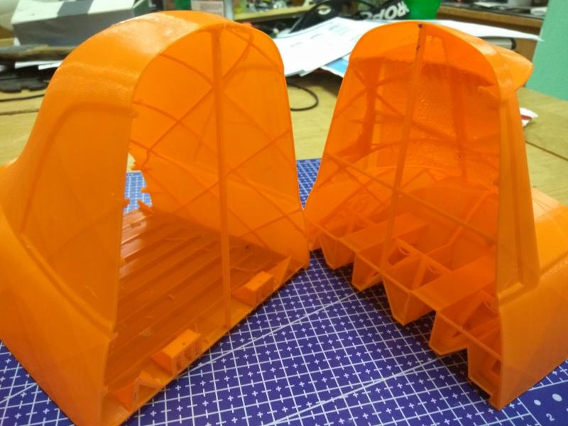

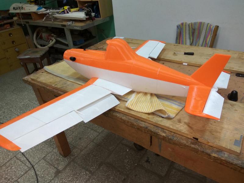

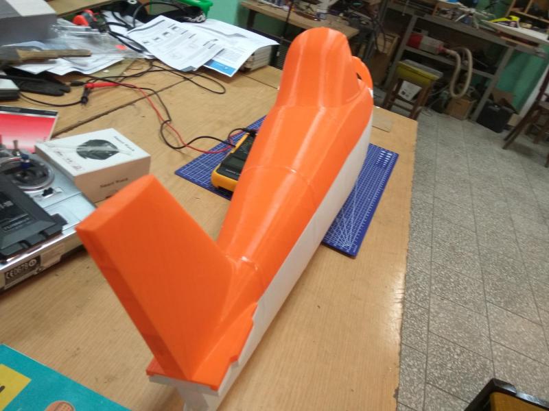

Zgadza się ,  jestem bardzo zaskoczony jaka wysoka jakość wychodzi , ale to za sprawą plików które kupiłem.
Kadłub praktycznie gotowy górna część drukowana z 7 kawałków .
Skrzydła posklejane na etapie białego PLA .
Za skrzydełkiem nowa maszyna którą chce uruchomić w niedługim czasie
Zaczynam druk krawędzi natarć do skrzydeł  , potem podwozie i kółka .

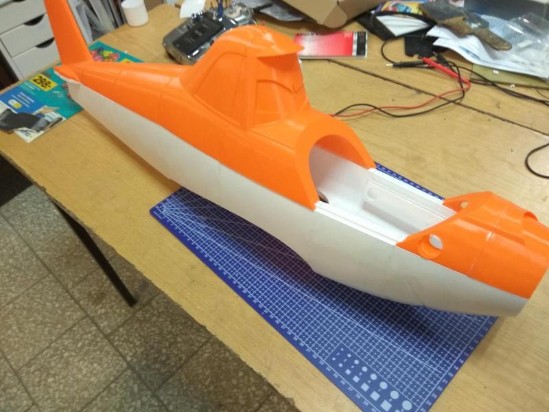

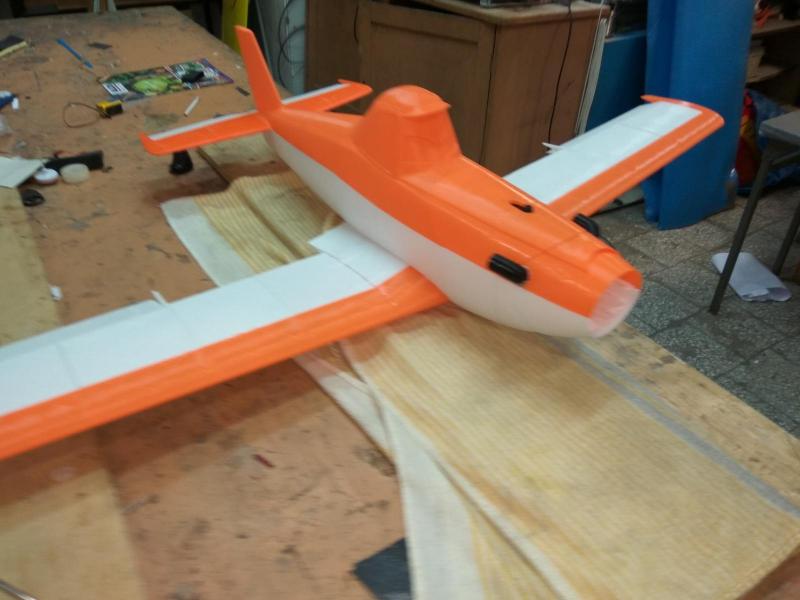

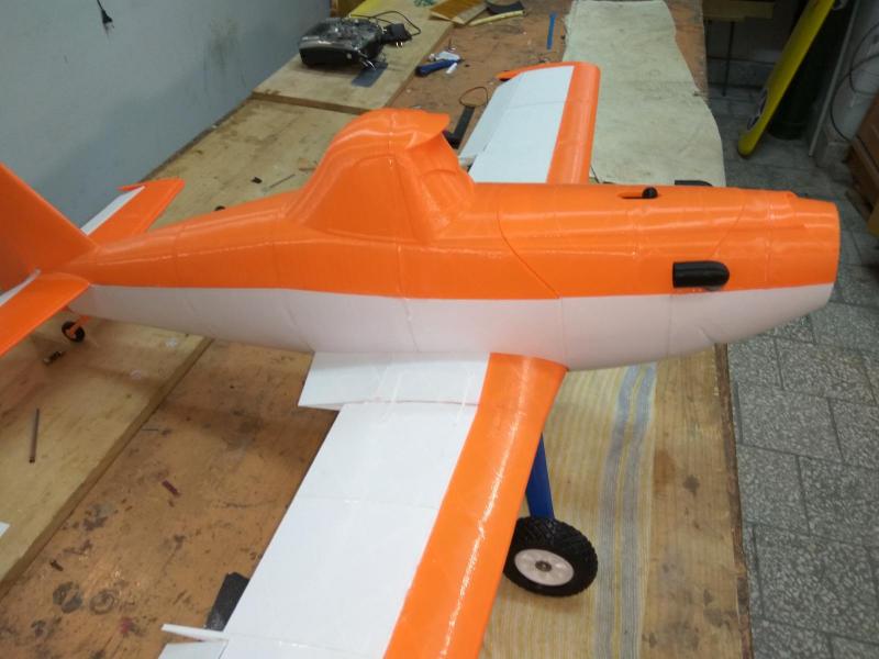

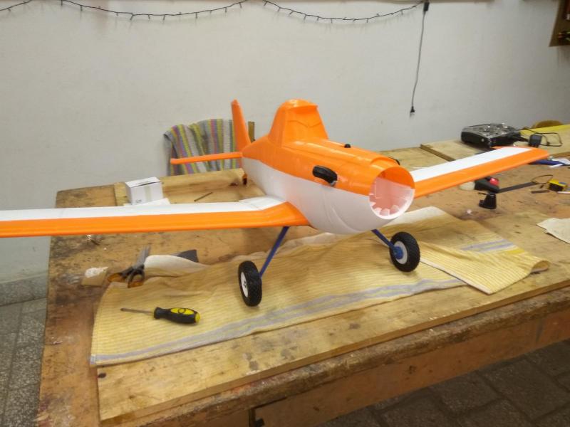

Moja drukowanka została poklejona  :) ,  waga zgadza się z założeniami projektu tj. 1300g
 Modelik gotowy
Teraz musi poczekać na wyposażenie ,trochę to potrwa , ale jak skończę to napisze.

Bombowo to wygląda nie sądziłem że z tych kawałków takie cudo wyjdzie :D Jaka jest rozpiętość modelu i czy skrzydła będą demontowane do transportu ??
Damian skrzydła demontowalne rozpiętość 1240 mm .  Całość klejone klejem cjanokrylowym
