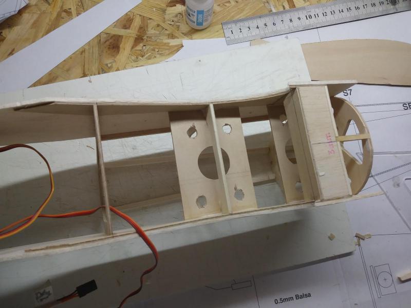

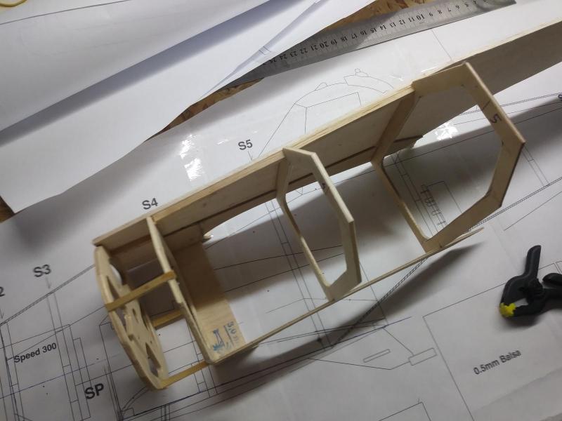

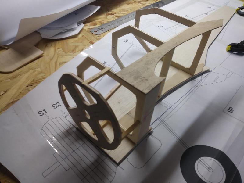

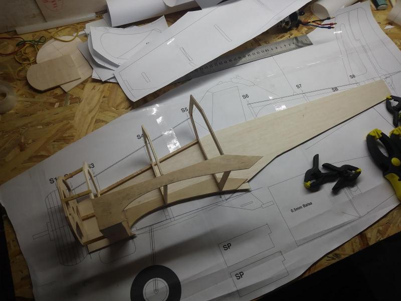

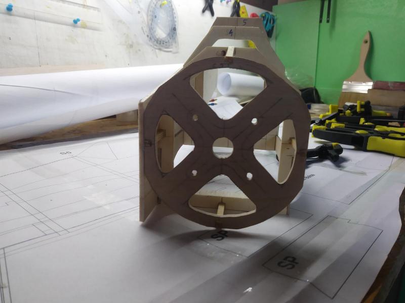

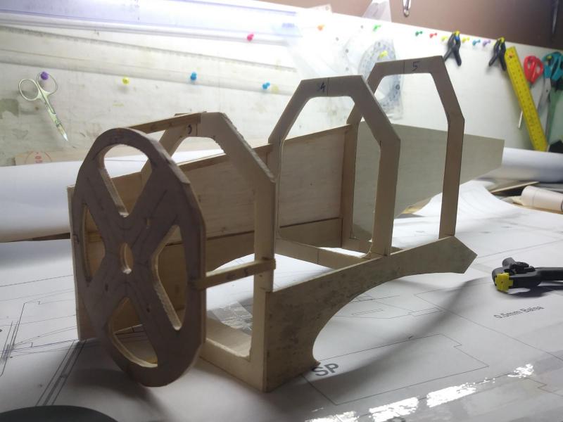

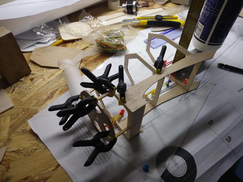

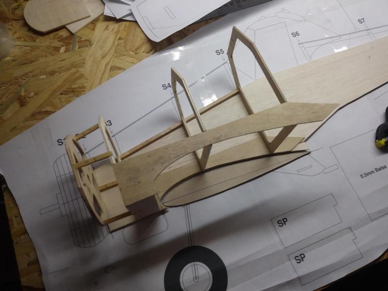

Budowe rozpocząłem od wyciecia wreg kadłuba ze sklejki 3 mm boki kadluba balsa 2,5 mm ,werga silnikowa pochylona o 2 stopnie w dół, mocno wyażurowana w celu dobrej wentylacji elektroniki, w kadłubie zastosowalem wzmocnienia po obu stronach ze sklejki 1,5 mm,skrzydlo ze zmienionym profilem bedzie mocowane do kadłuba za pomocą dwóch koleczkow z przodu i dwóch srób nylonowych z tylu. Kąt zaklinowania skrzydła do statecznika dodatni jak w planach.Statecznik pionowy jak i poziomy wykonany z jednego kawałka balsy 5mm
Na dzien dzisiejszy kadłub jeszcze nie zamkniety musze zamówić pare materiałów do budowy modelu. Na razie wykorzystałem to co zostało z innych konstrukcji.
Wszelkie uwagi mile widziane do nastepnego cześć.

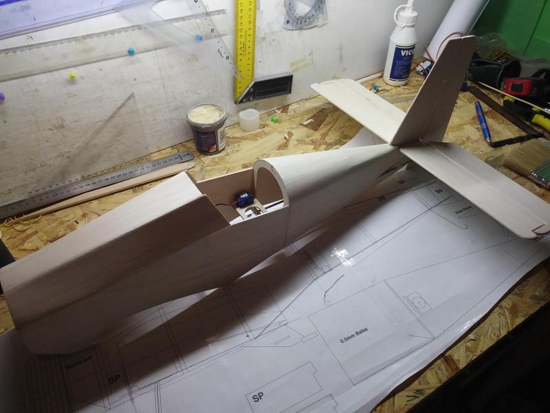

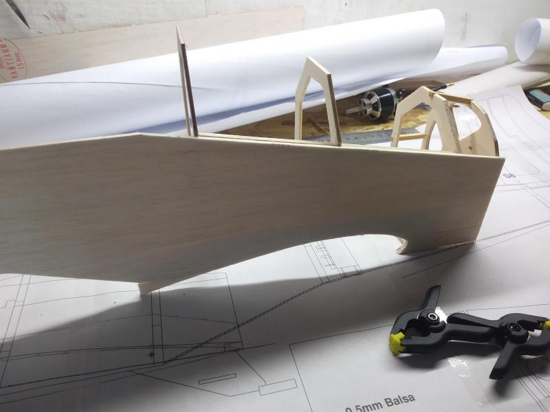

Cześć, lecimy dalej z tematem.

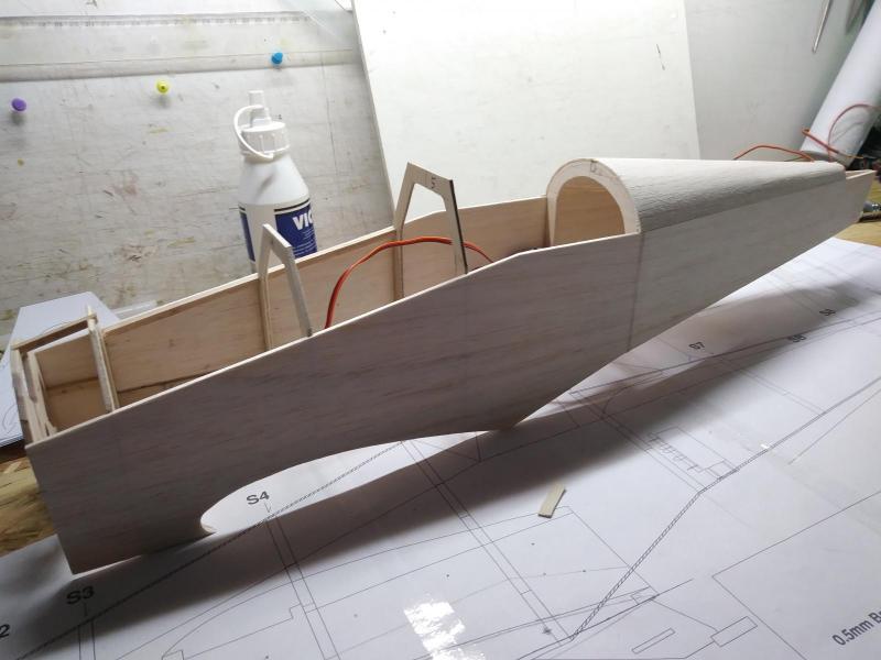

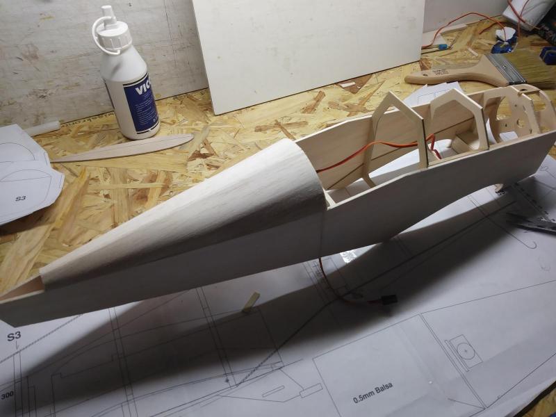

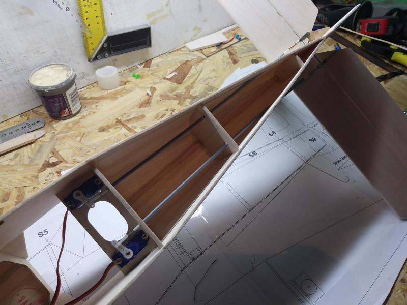

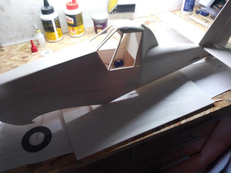

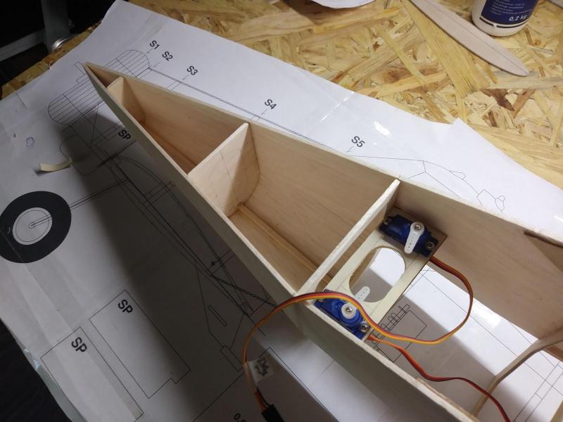

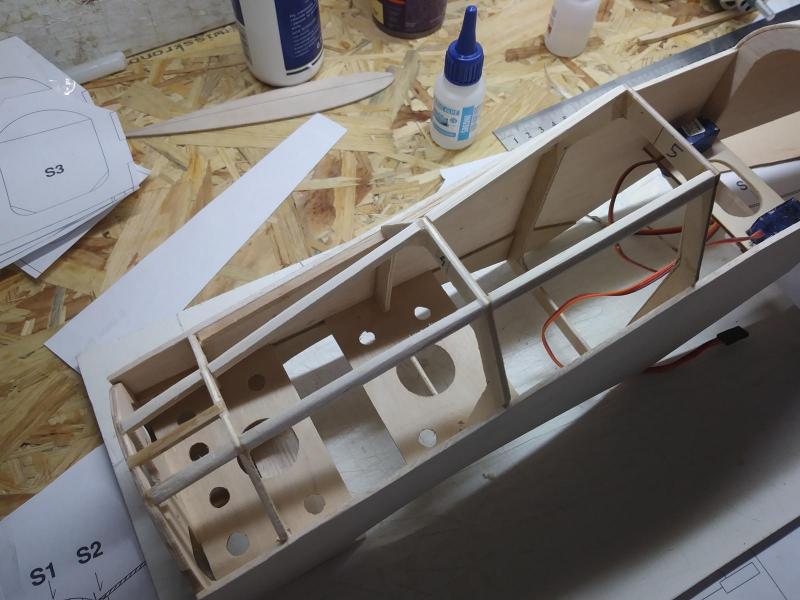

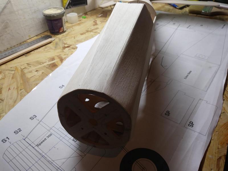

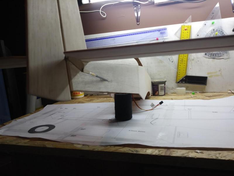

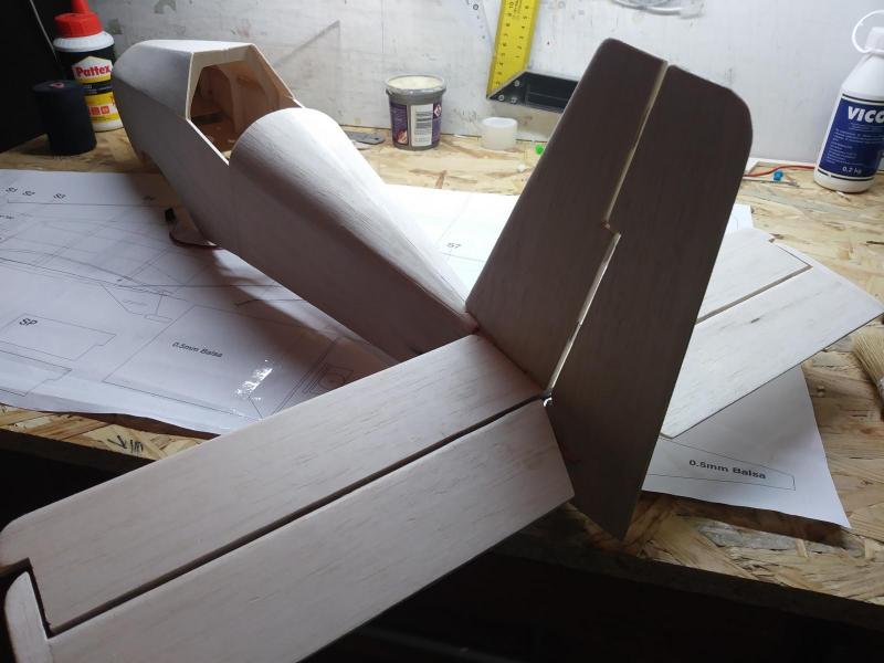

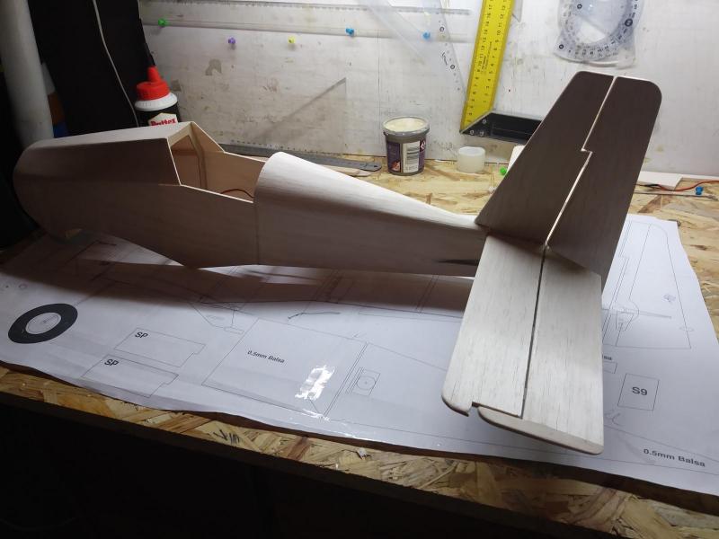

Kadłub w 80 % skończony ale jeszcze jest co robić, boki balsa 2.5 mm, góra i tył balsa 1.5mm. W środku półeczka na pakiet troszke nie mialem pomysłu jak ma wyglądać i taka wyszla mi inwencja twórcza jak widać.
Stateczniki przyklejone ,prócz sk sw ,serwa w kadłubie 9 gramowe tower pro ostatnie dwa z mojej kolekcji bez luzow, kadłub poszpachlowałem w paru miejscach i dotarłem . Waga do tej pory 180g.
W następnej kolejności zamykam spód kadłuba i biorę sie za kabinke.
  • Lubię to 3
Bardzo ładnie to wygląda. Ciekaw jestem ile będziesz musiał dołożyć ołowiu żeby go wyważyć. Ja w swoim (co prawda to EPP i odrobinę mniejszy) muszę dołożyć ok 60g na nos i to przy akumulatorze zaraz za wręgą silnika. I tak z 840g zrobi się 900g.
Tez jestem ciekaw jak to bedzie z wyważeniem, zamiast ołowiu damy wiekszy pakiecik, :) silnik który chce zastosować do testów ze smiglem bedzie miał 120g dojdzie atrapa silnika gwiazdowego itp itd, jakoś rozsądnie dowazymy w razie czego:) Ogólnie mam nadzieje ze jakos mi sie to wszystko ładnie zrównoważy buduje model z powiekszonych planów malego modelu i oprócz ogólnego zarysu kadłuba usterzenia i skrzydeł jest pare niewiadomych i tworze niektóre zeczy wedle inwencji twórczej ( to nie zestaw kit) a czy moje rozwiazania co do budowy sa wlasciwe czy nie okaże sie w praniu .
Czyli sugerujecie ze na dzien dzisiejszy mam i tak juz za ciężki ogon (jeszcze dojdzie pare rzeczy + folia ) i bez dużej ilosci ołowiu sie nie obedzie co spowoduje ze samolot bedzie duzo za ciężki (cegła)
Na ogonie wystarczyłaby kratownica, a równo naciągnięta folia bardzo ładnie eksponowałaby kształt kadłuba
Nikt nie sugeruje że masz z ciężki ogon . Po prostu ten samolot miał olbrzymią gwiazdę przed maską i było ok. A model mimo atrapy silnika trzeba będzie i tak  doołowić na dziobie niestety. Mój pionkolotowielbłądo potrzebował 65 gram . I mimo że był BARDZO, BARDZO , BARDZO za ciężki -5 razy malowany kadłub na biało to lata do dziś -może wolno ale za to bardzo majestatycznie i przewidywalnie do bólu.
Troszke mnie pocieszyłes :) licze sie z dowazeniem samolotu, z jednej strony i licze na powolne i majestatyczne przeloty z drugiej, a takie wlasnie widze od czasu do czasu nad moją głową w skali 1:1 :)
Takiego kapitalistycznego Dromadera Tobie proponują? Jak można...  :rolleyes:
A może jak szaleć to szaleć i takie... będzie i brzydkie i turbo
Ale żeby nie było, prawdziwym jest to, jak już ktoś napisał, że: "Dromader jest tak brzydki, że aż piękny..."
Także nie ma się co stresować wyważeniem, mimo ołowiu lub ciezeszego pakietu i tak poleci, ewentualnie przerobimy na turbo lub w ostateczności zostanie mi model statyczny ;)

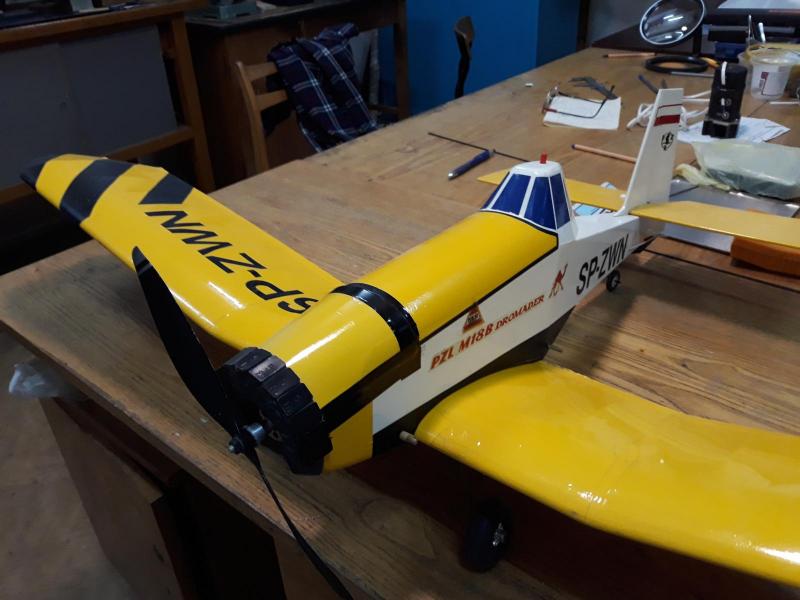

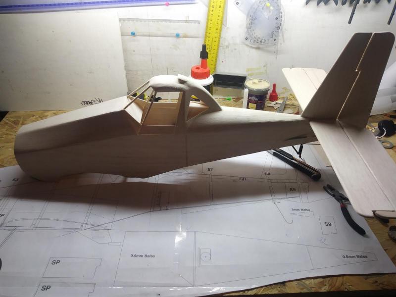

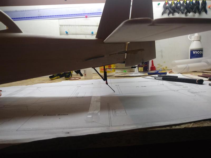

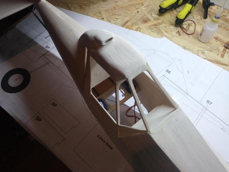

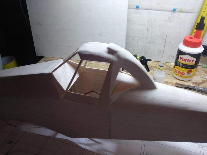

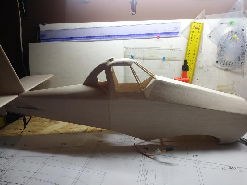

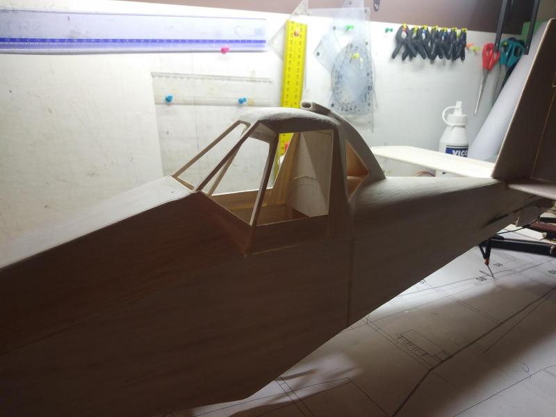

Cześć, kadłub doczekał sie kabiny i mocowania kółka ogonowego, zostało jeszcze do wykonania otwierana klapka do wkldania pakietu od góry (jutro) i kadłub gotowy :).

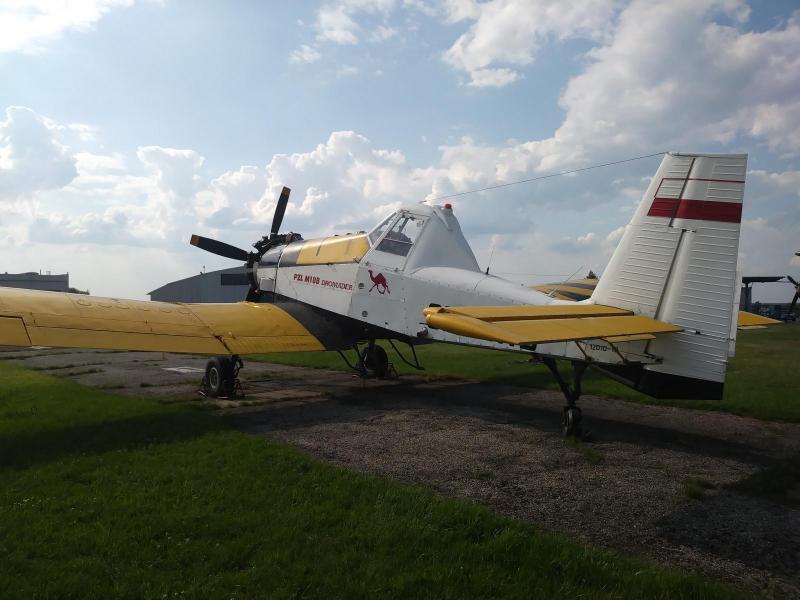

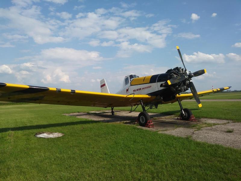

Jak widac w kabinie wykonalem z tyłu dodatkowe okna. Swojego dromadera chce wzorować na tym który obecnie stacjonuje na lotnisku w Kościelcu.
Wczorajszego dnia skończyłem wczesniej prace i pojechałem na lotnisko pocykać pare zdjęć dromaderowi , w którym tego dodatkowego miejsca w kabinie nie ma (wersja jednoosobowa) Ale to taki maly szczegół ,wiernej kopi czy makiety nie buduje ,także myślę ze ta drobna różnica nie bedzie zbytnio rzucać sie w oczy.
To co kilka fotek z prac i dronadera w skali 1:1 :)

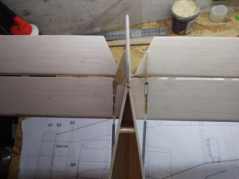

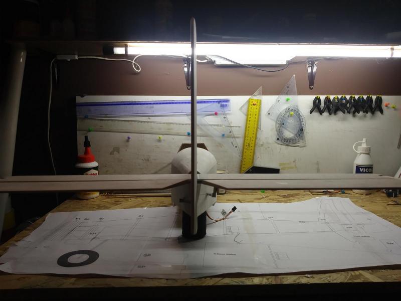

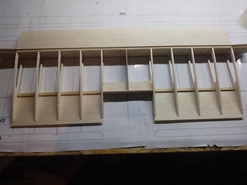

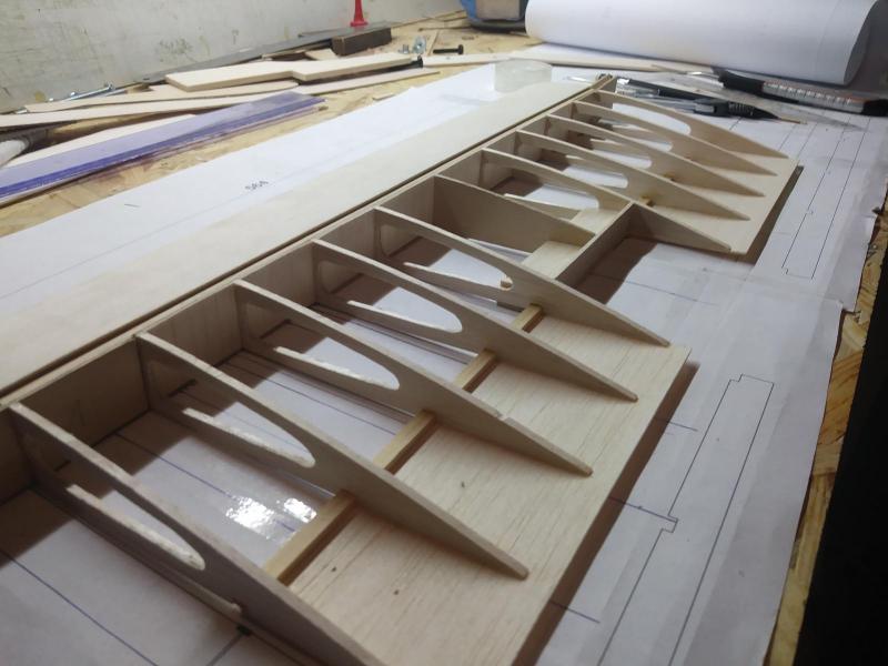

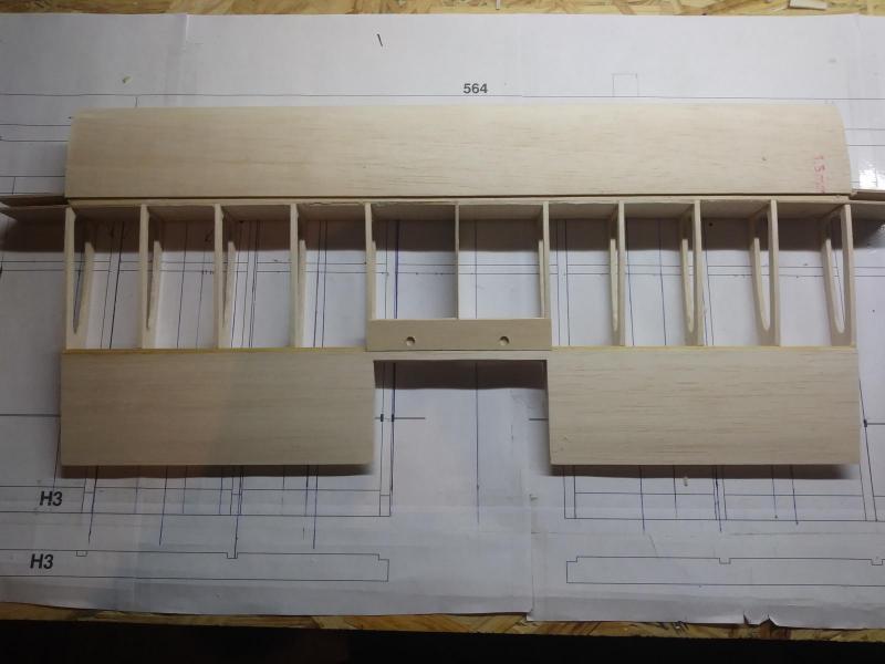

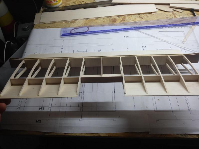

Cześć wszystkim, dalsze postepy prac nad budową skrzydła, niewiele tego jak do tej pory ale za bardzo nie mam czasu na sklejanie i dzialam ile mogę. Wstawiam pare fotek co by nie bylo ze nic nie dzialam ;) .
Dzwigary skrzydła listwa sosnowa 5x3 mm to samo tyczy sie trzeciego,
Skrzydlo oklejone balsa 1,5 mm , zeberka zrobilem z balsy twardej 2,5 mm ale to tylko tutaj,reszta żeberek będę robil z balsy 2 mm wkleilem sobie tez wzmocnienie pod śruby mocujace skrzydło do kadłuba.
1) Przy projektowaniu modelu, jeżeli nie budujemy go na zawody i musimy dokładnie odwzorować oryginału dobrze jest wydłużyć przednią część kadłuba. W tego typu samolotach stosowano bardzo ciężkie silniki gwiazdowe, co zmuszało konstruktora do skrócenia przodu kadłuba aby zachować właściwe położenie środka ciężkości. W modelach z napędem elektrycznym mamy lekkie silniki i jest problem z wyważeniem. Lepiej wydłużyć przód niż potem dokładać balast. Na moje oko to przy tych proporcjach dołożysz więcej ołowiu niż waży silnik. Warto też zwiększyć płaty, te samoloty w rzeczywistości miały dość rozbudowaną mechanizację płata co w modelu trudno jest osiągnąć.
2) Jeżeli zakładasz płaty kryte balsą, to nie musisz dawać tyle żeberek, lepiej mniej ale z grubszej balsy i trochę je wyażurować. Jest to konstrukcja skorupowa, która jest wytrzymała na zginanie i skręcanie.

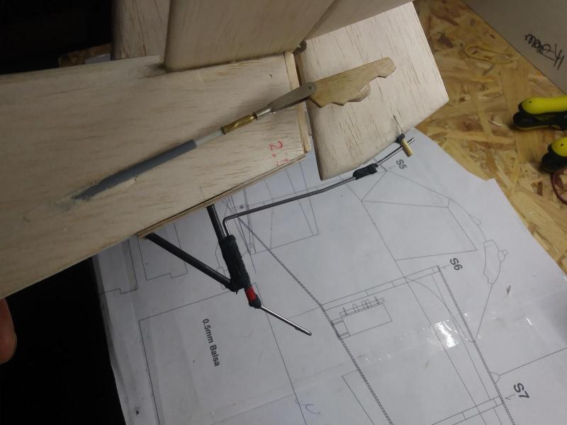

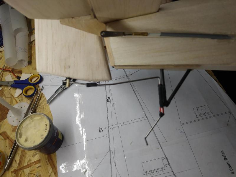

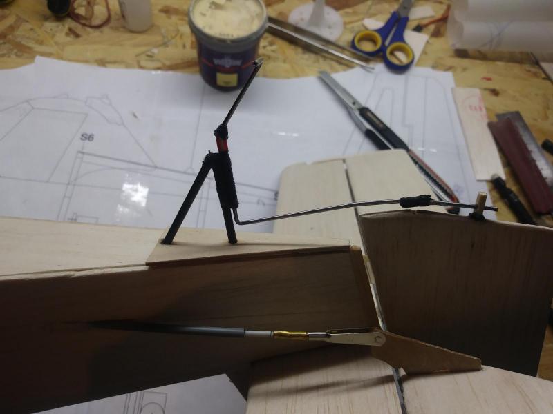

3) Kółko ogonowe. To rozwiązanie jest do bani. Długa dźwignia sterująca spięta ze sterem kierunku daje mały skręt kółka. Lepiej będzie na osi goleni dać orczyk i połączyć go cięgłem z orczykiem zamocowanym do steru kierunku.
4) Dlaczego nie stosujesz orczyków gotowych tylko wycinasz je ze sklejki, szkoda czasu i wyglądają paskudnie.
5) Poszycie z balsy jest bardzo miękkie, warto okleić model papierem japońskim na pattexie lub wikolu i pomalować nitrocellonem.
5) Nie zaczynaj budowy zanim nie masz gotowego i przemyślanego w szczegółach projektu. Potem zaczynają się improwizacje i z tym jest kłopot.
