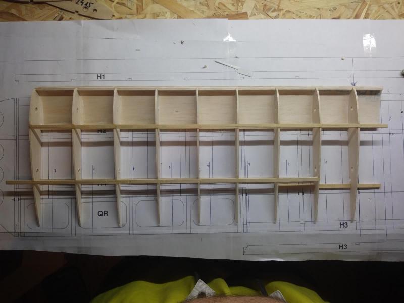

model Opublikowano 16 Czerwca 2018 Autor Opublikowano 16 Czerwca 2018 Witam Ad 1 Zdaje sobie ze w razie czego trzeba bedzie dowazyc przód ale predzej zrobie to cięższą baterią niż miałbym dawać ołów, tak jak wspominałem wcześniej. A na oko to przysłowiowo ,, chłop w szpitalu umarł także nie wiadomo na dzień dzisiejszy ile gram wyjdzie może tyle co silnik ,może mniej ,może więcej. Ad 2 Platy tylko częściowo planuje pokryć balsa. Ad 3 Co do kólka ogonowego do bani to sie okaże czy bedzie ,po pierwszym locie na razie nie ma co oceniać przedwcześnie. Skopiowalem tylko patent kolegi modelarza z za granicy który nie skarżył sie później na takie rozwiazanie. Ad 4 Mnie natomiast podobaja sie recznie wycinane orczyki ze sklejki. Ad 5 samolot planuje okleic folia oracover. Ad 5. Mam tylko 4 lata stazu w modelarskie jest to muuj drugi model balsowy po szybowcu, mogę sie nie znać. Ale myślę ze nie buduje tutaj makiety myśliwca z II wojny światowej o rozpiętości 2 m ,tylko prosty model budowany wczesniej przez innych kolegów z forum na których relacjach próbuje sie wzorować. A szczegółowe i przemyslane projekty zostawie na później kiedy bede miał dużo dużo większe doświadczenie w budowie modeli. Dziekuje za Twoje przemyślenia na temat Dromaderka 1
stema Opublikowano 16 Czerwca 2018 Opublikowano 16 Czerwca 2018 Napisano dziś, 01:03 1) Przy projektowaniu modelu, jeżeli nie budujemy go na zawody i musimy dokładnie odwzorować oryginału dobrze jest wydłużyć przednią część kadłuba. W tego typu samolotach stosowano bardzo ciężkie silniki gwiazdowe, co zmuszało konstruktora do skrócenia przodu kadłuba aby zachować właściwe położenie środka ciężkości. W modelach z napędem elektrycznym mamy lekkie silniki i jest problem z wyważeniem. Lepiej wydłużyć przód niż potem dokładać balast. Na moje oko to przy tych proporcjach dołożysz więcej ołowiu niż waży silnik. Warto też zwiększyć płaty, te samoloty w rzeczywistości miały dość rozbudowaną mechanizację płata co w modelu trudno jest osiągnąć. 2) Jeżeli zakładasz płaty kryte balsą, to nie musisz dawać tyle żeberek, lepiej mniej ale z grubszej balsy i trochę je wyażurować. Jest to konstrukcja skorupowa, która jest wytrzymała na zginanie i skręcanie. 3) Kółko ogonowe. To rozwiązanie jest do bani. Długa dźwignia sterująca spięta ze sterem kierunku daje mały skręt kółka. Lepiej będzie na osi goleni dać orczyk i połączyć go cięgłem z orczykiem zamocowanym do steru kierunku. 4) Dlaczego nie stosujesz orczyków gotowych tylko wycinasz je ze sklejki, szkoda czasu i wyglądają paskudnie. 5) Poszycie z balsy jest bardzo miękkie, warto okleić model papierem japońskim na pattexie lub wikolu i pomalować nitrocellonem. 5) Nie zaczynaj budowy zanim nie masz gotowego i przemyślanego w szczegółach projektu. Potem zaczynają się improwizacje i z tym jest kłopot. Jeżeli piszesz coś o tej godzinie i wysyłasz to często wychodzą brednie. Zastanów się czy nie przeredagować tego tekstu bo młodzi modelarze też to czytają.

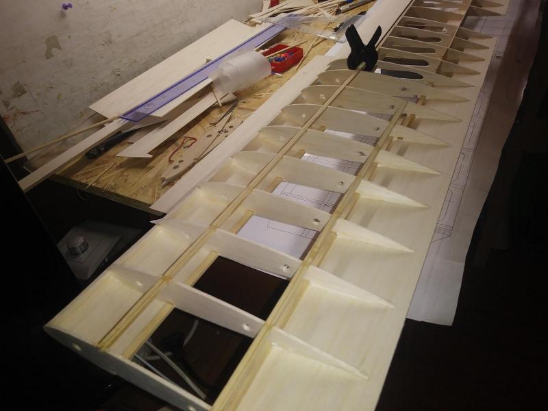

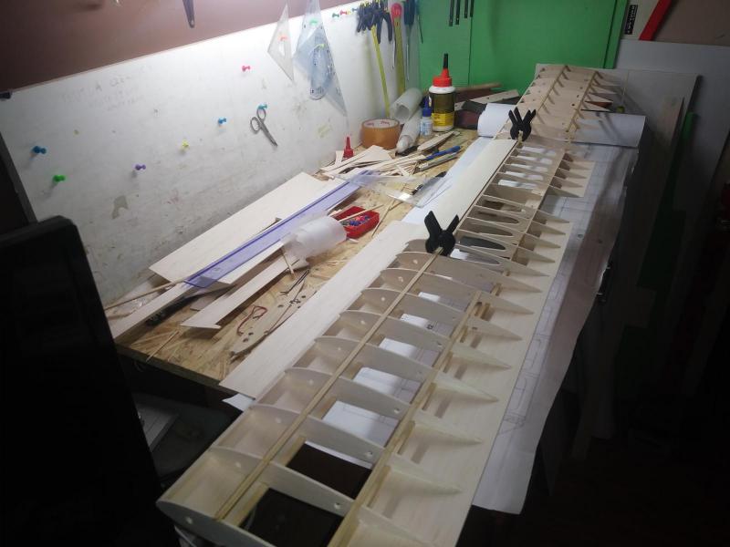

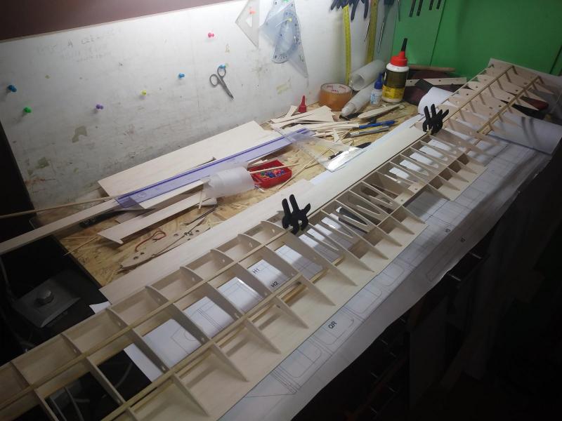

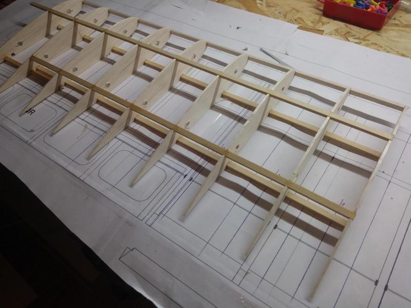

model Opublikowano 20 Czerwca 2018 Autor Opublikowano 20 Czerwca 2018 Witam. Dalsze postępy pracy nad budową skrzydła. 1

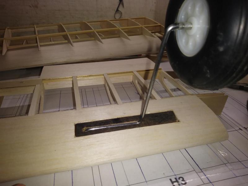

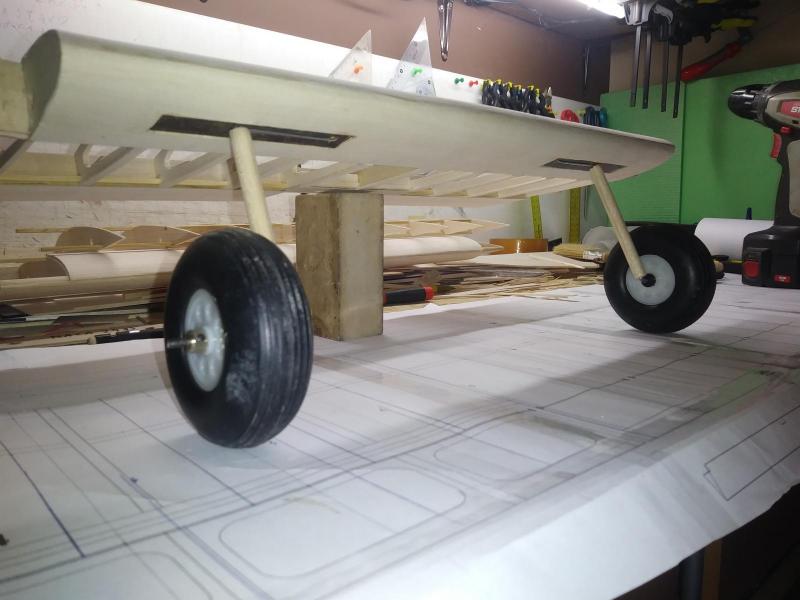

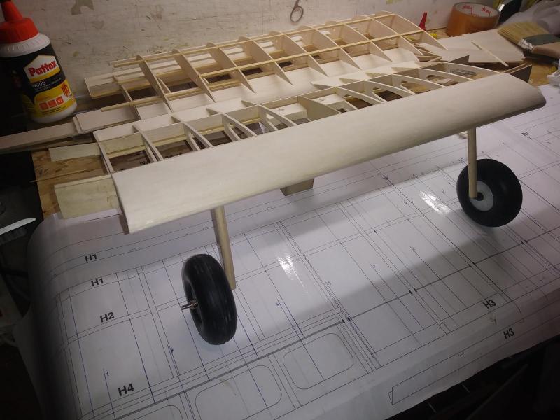

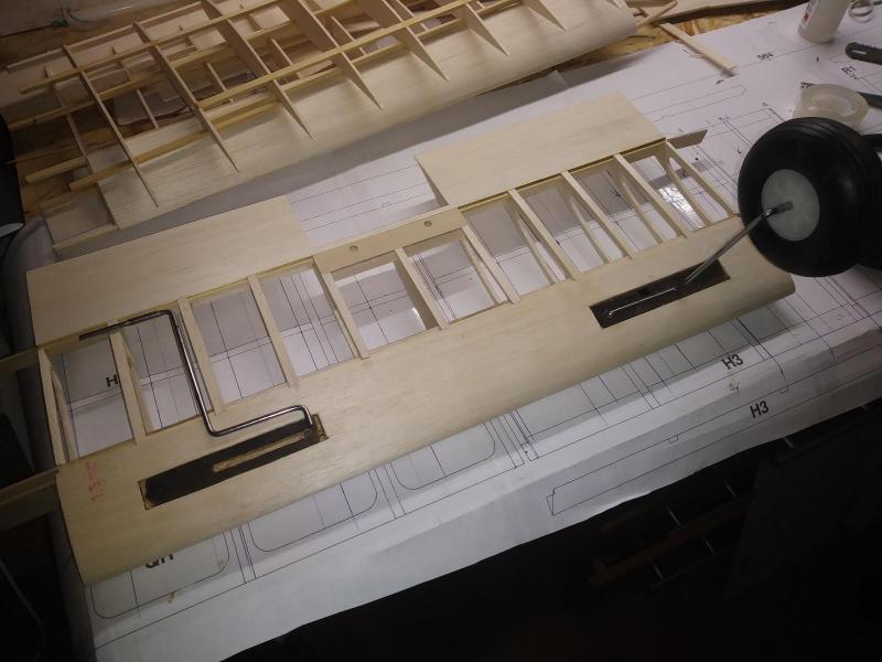

model Opublikowano 24 Czerwca 2018 Autor Opublikowano 24 Czerwca 2018 Cześć mam do was male pytanko odnośnie podwozia, mianowicie dysponuje pretem stalowym 3 i 4 mm który to po wygieciu i wpasowaniu w klocek ze sklejki 1,5 x1,5 cm i 11 cm długości planuje okleic listwą okrągłą balsową o średnicy 8 mm,dla nadania lepszego realizmu jak to mamy w oryginale. Czy jesli pręt 3mm obleje taką okrągłą listwą na klej CA na tyle wzmocni to konstrukcje ze w razie czego nie bedzie się to wyginac ?czy po prostu nie gdybac i od razu zastosować pret 4mm ?koła jakie zastosuje beda z innego modelu śr 72 lub 5 nie pamietam dokladnie pełna guma.
KrzySzel Opublikowano 25 Czerwca 2018 Opublikowano 25 Czerwca 2018 Fot 1 tak zrobiłem w spitfirze, goleń drut stalowy 3 mm mocowany do klocków bukowych uchwytami i wkrętami do drewna, model rozp 120 cm, masa 1800 Gr. Klocki wklejone pomiędzy żebra centropłata a dźwigary. Fot 2 a tak w DH Twin Otter . Goleń drut 3mm nakładki sklejka lotnicza 3 mm, wszystko razem sklejone z wręgą i skręcone dwiema śrubami M3 DH waży 1700 Gr. Nie wiem jaki masz drut, bo są różne gatunki stali i sposoby wytwarzania drutu, ja użyłem drutu ze sklepu Modele Max, jest drut tzw.fortepianowy, utwardzany, można go spokojnie wygiąć pod kątem 90 stopni, ale w miejscu zginania nie znaczyć miejsca zginania rysikiem czy pilnikiem, bo pęknie. Przy budowie podwozia Musisz się liczyć z twardym lądowaniem np. na trawniku i wyłamaniem goleni do tyłu. Ja stosuję kółka piankowe bo są lekkie Ups coś poszło nie tak I podwozie DH
KrzySzel Opublikowano 25 Czerwca 2018 Opublikowano 25 Czerwca 2018 Jeszcze jedno, koła ustaw lekko rozbieżnie, bo model będzie skręcał podczas rozbiegu

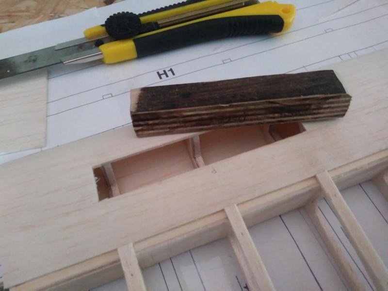

model Opublikowano 26 Czerwca 2018 Autor Opublikowano 26 Czerwca 2018 Ok dzieki za podpowiedź, czyli drut 3 mm powinien wystarczyć plus oklejenie listwa balsowa okrągła, nawet jesli by sie cos dzialo to mogę zawsze zastosować grubszy pręt, a same prety mam ze sklepu modele max. Mówiąc o rozbieżności masz na myśli patrząc od góry ze prawe kolo lekko w prawo i lewe lekko w lewo czy patrzac od przodu kola lekko pochylone górą do sirodka ? Ps klocki od podwozia mam wklejone w 3 zebera z twardej balsy plus nakładki ze sklejki 1.5 mm na każde z nich, ktore wchodzą pomiędzy dzwigary główne skrzydla, mniej wiecej wzorowalem sie na planach mustanga które można zobaczyc kilka wątków niżej w tymże dziale pt. P 51 Mustang.

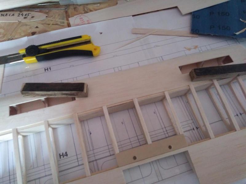

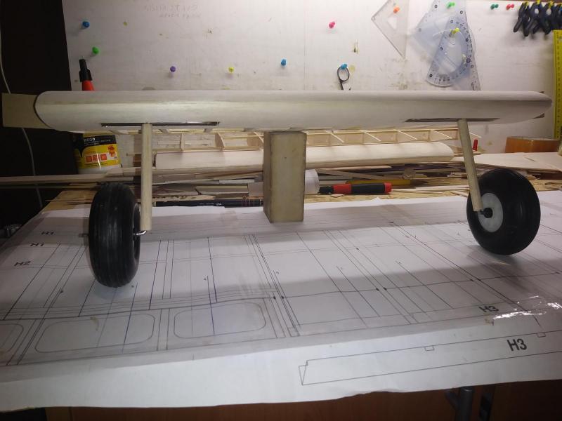

model Opublikowano 26 Czerwca 2018 Autor Opublikowano 26 Czerwca 2018 W celu zobrazowania jak to sobie wymyśliłem. Po długości klocka musze zrobić naciecie 3x3mm zeby drut wszedł i zlicował sie z klockiem ,drut trzeba wygiac w ksztalcie litery L i drugi koniec wprowadzic w wywiercony otwór w klocku na końcu od strony kadłuba.
KrzySzel Opublikowano 26 Czerwca 2018 Opublikowano 26 Czerwca 2018 No i fajnie. Poziomy odcinek goleni pracuje jako drążek skrętny, przejmie uderzenia. Proponuje klocki mocujące wykonać z twardego drewna, najlepiej buk, np. klocki dla dzieci, a kleić na kleju epoksydowym. Dobrze byłoby aby golenie można było, w razie kraksy, zdemontować do naprawy. Rozbieżność, to tak jak w aucie z przednim napędem, prawe koło skręcone lekko w prawo, lewe w lewo ( patrząc z góry). Bardzo ładnie to wygląda, obstawiam ciężar 1600 gr.
model Opublikowano 26 Czerwca 2018 Autor Opublikowano 26 Czerwca 2018 No i podwozie z grubsza zamontowanie. Klocki wykonalem ze sklejki którą znalazłem w warsztacie taty ,najpierw powierciłem otwory i powyginalem golenie, wszystko spasowałem i wkleiłem klocki na poxipol, górę muszę uzupełnić balsą plus jakies mocowanie pręta do klocka , co by mozna było demontowac w razie czego. Potem tylko zostanie ustawić koła.

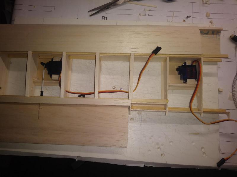

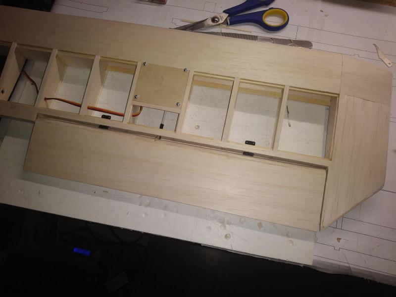

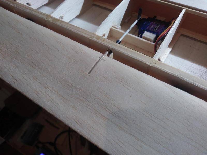

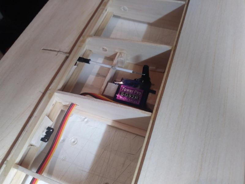

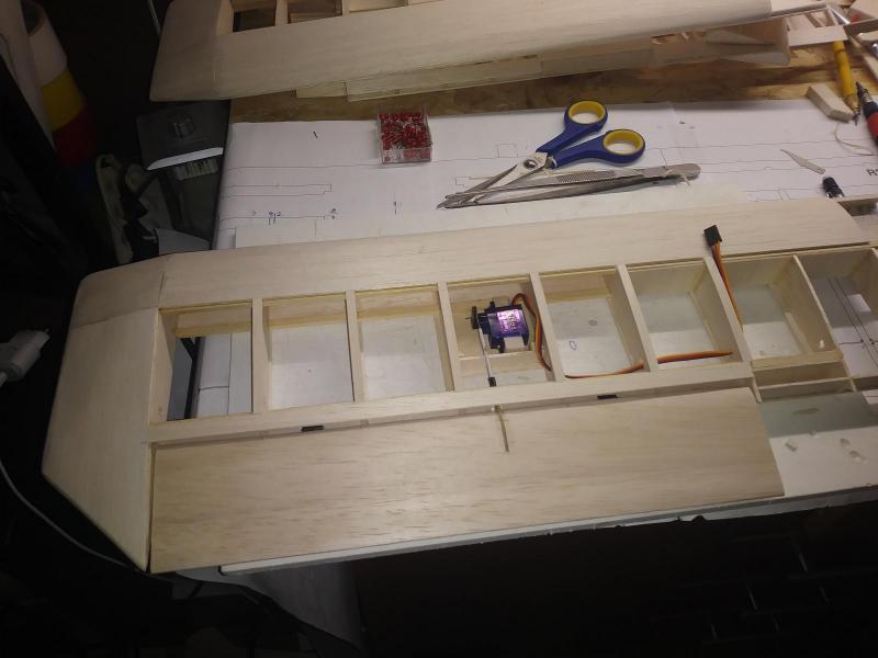

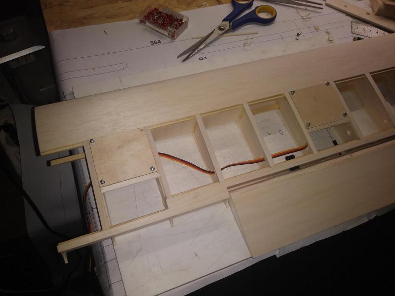

model Opublikowano 17 Lipca 2018 Autor Opublikowano 17 Lipca 2018 Dłubania ciąg dalszy. Dorobilem i okleiłem końcówki skrzydeł nastepnie zabralem sie za wycinanie i oklejanie lotek i klap plus montaż serw. Panowie czy wychylenie lotki w górę i dół jest wystarczajace ? Na razie mam lotke złożona na sucho w razie czego. Mam na lotce dwa zawiasy stykną czy dorobic trzeci ? Do klap oczywiscie zawiasy klapowe .
