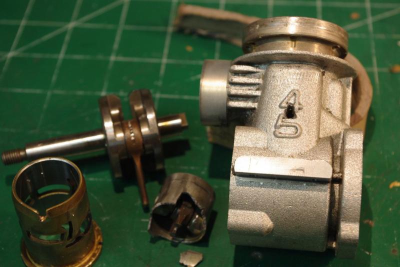

Jak w temacie. Rozleciał się motorek CMB 45 prawie dokumentnie. Na zawodach to się stało.
W środku grzechotka.
Jakoś to rozebrałem na części choć trzeba było w pewnym momencie siły użyć.
I co dalej? może jakieś propozycje koledzy mają?

Nowy motorek? Zlom? Przeciez to nie badziew z HK!
Te kosztowne motorki trzeba naprawiac, jak dlugo jest to mozliwe!
Korpus da sie pospawac. Tlok i korbowod wymienic. Duzo zalezy od tego, czy tuleja i wal korbowy ucierpialy, bo na zdjeciach tego nie widac.
Tuleja na pierwszym planie i nie widać  :lol:  ??

Wał jest caly jedynie trzeba korbe wymienic co w CMB nie jest prostą żeczą.Tuleja szrot ,od dolu dostala strzała korbowodem.

A, gdzie ja mialem oczy? Teraz dostrzegam to wyszczerbienie w tulei. Co pozostaje do odzysku? Wal i korpus? Wiec trzeba policzyc, czy sie oplaca kupic nowe, co nadal nie oznacza, ze silnik zlom.

Chyba nieźle go musiałeś Andrzeju podkręcić, że korbowód trachnął i nogę wystawił, (choć oczywiście Prawo Murphy'ego nie zanikło i samoistne przypadki się zdarzają)... :mellow:
Koledzy chyba maja rację, że składanie się raczej nie opłaci, w dodatku otwór w korpusie mógł się od silnego uderzenia lekko zdeformować(trzeba by przemierzyć) i nawet jak wstawisz nowy cylinder to już idealnie okrągły może nie być, a to w wyczynie........

CMB silniki tak maja ze korby sie lubią łamac lub igiełki na dolnym wykorbieniu sie zagotują.Wał jest najslabszym punktem tego silnika pomimo ze wyglada na bardzo solidny.

No i Kol. Henio był najbliżej prawdy. Jak ja bym miał się przejmować takimi awariami czyt pierdołami,to wyczynem byśmy się nie zajmowali.
Oczywiście, że wyczynowe modelarstwo jest drogie, ale jak się pokombinuje, to już staje się troszkę tańsze.

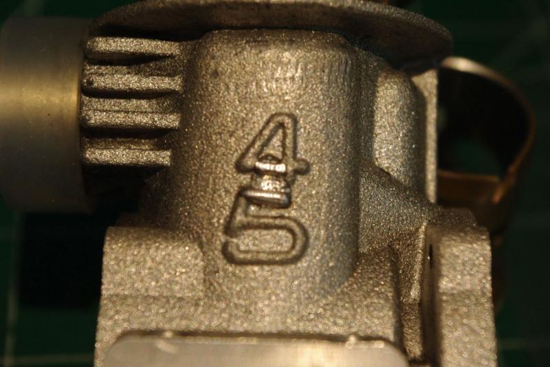

Ta awaria w sumie wielka nie jest. Karter dziurę miał- już nie ma... Zaprzyjaźniony laser załatał tak, że nawet cyferki sąna miejscu.

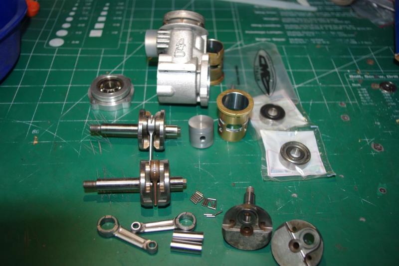

Wału na razie nie będę rozpinał bo mam zapasowe ale niedługo regeneracjamnie czeka, bo muszę zrobić wał dla kolegi z kraju ościennego...
Jak to się robi z grubszadla dociekliwych pokażę. Póki co to od chwili skończenia tego posta zacznę motorek naprawiać co w sumie trudne nie jest. Zacznę od wymiany łożysk, choć te które teraz są w silniku wg mojej oceny są ok, ale w sumie nie wiadomo, czy przy awarii któreś się nie z filcowało drogie nie sąwięc wymienię.
A reszta to już jest mały pikuś.
Kol. Romanie CMB to jest wół roboczy wykonany jak traktor. Karter jest odlany tak,żeby wytrzymywał takie awarie jak ta.
Nic w nim się nie przekosiło. Jak złożę to wszystko będzie się kręcić tak jak trzeba
Jedyne co mnie wkurza to, to ,że będę musiał tuleję z tłokiem docierać. A tej roboty nie lubię.
Na razie tyle.Jutro złożę motorek i będzie po sprawie.

Andrzej może coś więcej być napisał, jak zakleiłeś, zaspawałeś ten karter?

Osobiście mam takich motorków siedem, więc jakoś sobie radzę. W zasadzie każdy motor jest złożony.
Części mam osobno. Nie zabierałbym się za ta zabawę jakbym nie miał... A ile szrotu leży w pudle pod stołem to może kiedyś pokażę :)
