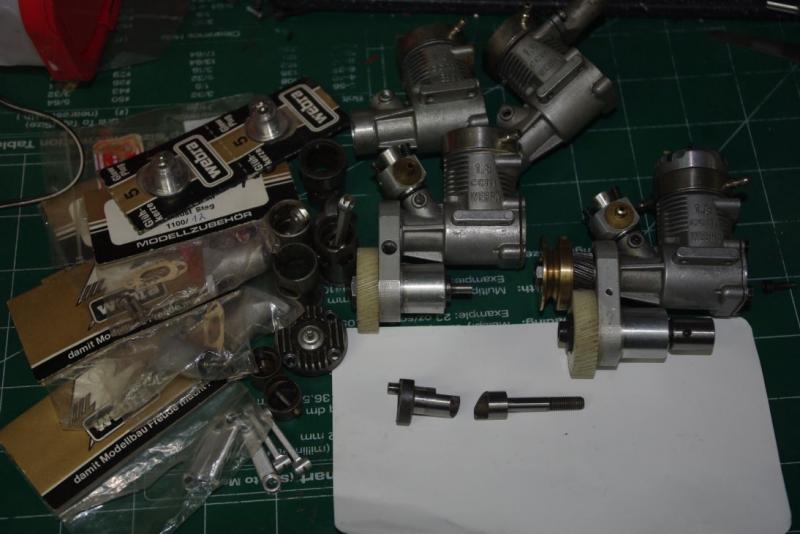

Mam pytanie do fachowców sympatyków WEBRY.
Czy może ktoś ma wał do silnika WEBRA 1,8 cm.
Jeżeli ktoś ma to chętnie się wymienię. Mam do tych fajniutkich silników dużo części, ale wału niestety nie mam w zapasie.
Mogę za ten wał oddać kompletny karter, albo kompletną tuleję z tłokiem i do tego dorzucę korbowód, kolektor wydechowy, uszczelki.

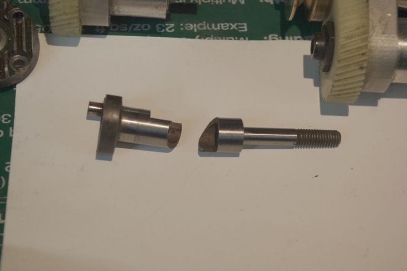

Potrzebuję wału bo w jednym motorku mi pękł na wysokości kanału wlotowego.
Chodzi o taki silnik jak na zdjęciu.
Mam pewne plany co do tych silników i będę chciał, żeby znów wróciły u mknie do użytku.
A.C.
Panowie, może jednak ktoś ma taki wał do tej WEBRY 1,8. Mam dużo części, ale wału nie mam.
Jak ktoś z kolegów ma taki silnik w złym stanie, to mogę wspomóc częściami, bo mam.
 Na zdjęciach widać tylko część tego co do tych motorków mam.
Posprawdzajcie, może komuś zalega?
A.C.
Tak się składa, że mam taką sztukę nówkę i wodną i powietrzną, ale nie bardzo mam ochotę je ruszać. Bo szkoda.
Te dwie na zdjęciu  są używane i do tej jednej potrzebuję samego wału.
Mam do tego łódeczkę, którą zbudowałem jakieś 15 lat temu. I nawet nie popływała, bo na dzień dobry pękł ten wal. Odłożyłem to wszystko na półkę, ale jakoś mnie korci, żeby jednak puścić ten stateczek na wodę. I dlatego szukam tego wału. Bo jak raz wał pękł, to może pęknąć jeszcze raz.
A te moje sztuki nówki już do modelu włożone nie zostaną.Nie stać mnie :)
A.C.
A.C.
