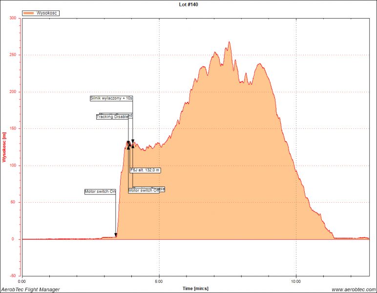

Konrad_P Opublikowano 19 Czerwca 2018 Opublikowano 19 Czerwca 2018 Faktycznie przecież Altis ma soft do F3K co moim zdaniem załatwia calkowicie Twój problem Marek. Do tego Altis zapisuje sporo parametrów które i tak pewnie nie będą przydatne oraz obraz w 2D toru lotu. Coś takiego. Oczywiście jest to log z F5J ale podobne pewnie będą z F3K

TommyTom Opublikowano 20 Czerwca 2018 Opublikowano 20 Czerwca 2018 podłączenie Altisa do dowolnego kanału odbiornika daje funkcję loggera. Jak dodatkowo zostanie podłączony złączką (ustawionego programowo w Altisie) do kanału telemetrii odbiornika to działa jak vario. proponuję przegląd instrukcji - jest szczegółowy opis podłączeń i funkcji. Futaba potrzebuje przejściówki, ale tylko do funkcji vario. Altis podłączony do obiornika futaba bezpośrednio do wolnego kanału będzie spełniał funkcję loggera. Programowo w wersji firmware 2.2 można ustawić działanie w roli F3K. AltisV4manual_en.pdf 1
