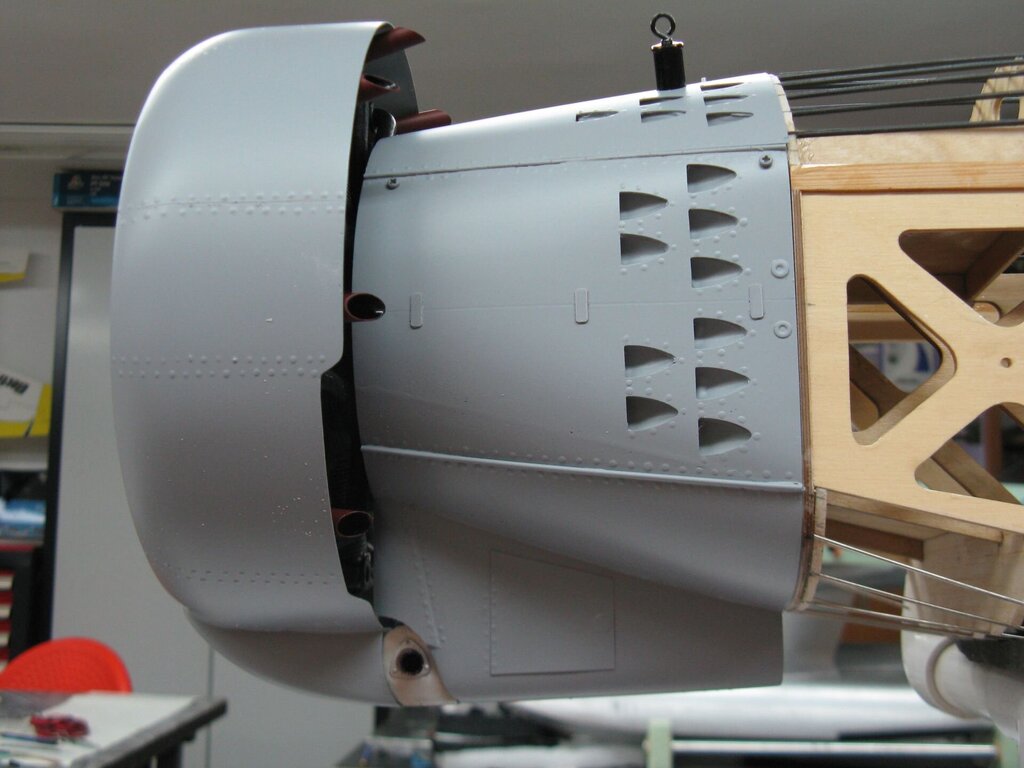

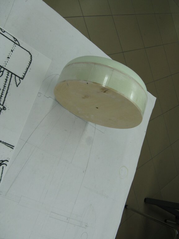

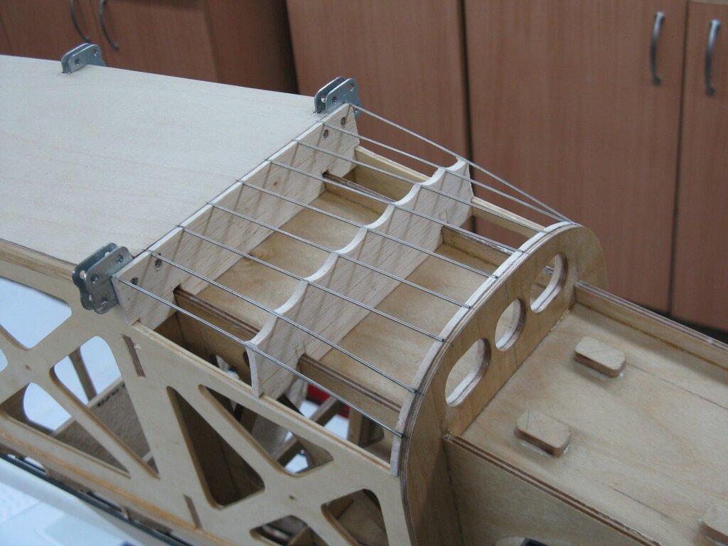

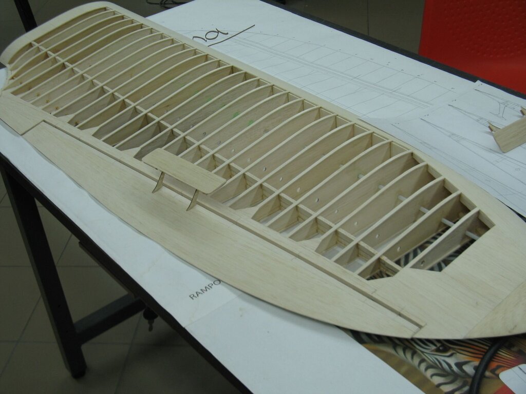

Ta odpowiedź cieszy się zainteresowaniem. kesto Opublikowano 2 Września 2021 Autor Ta odpowiedź cieszy się zainteresowaniem. Opublikowano 2 Września 2021 Małymi kroczkami naprzód. Oprofilowanie dołu kadłuba. 4 1
Bojan Opublikowano 2 Września 2021 Opublikowano 2 Września 2021 Kroczki rzeczywiście trochę małe ale efekty imponujące, uzbrajam się w cierpliwość i kibicuję dalej?
HELIKOPTER Opublikowano 2 Września 2021 Opublikowano 2 Września 2021 Przychylam się do opini Kol. Bojana i też kibicuję.

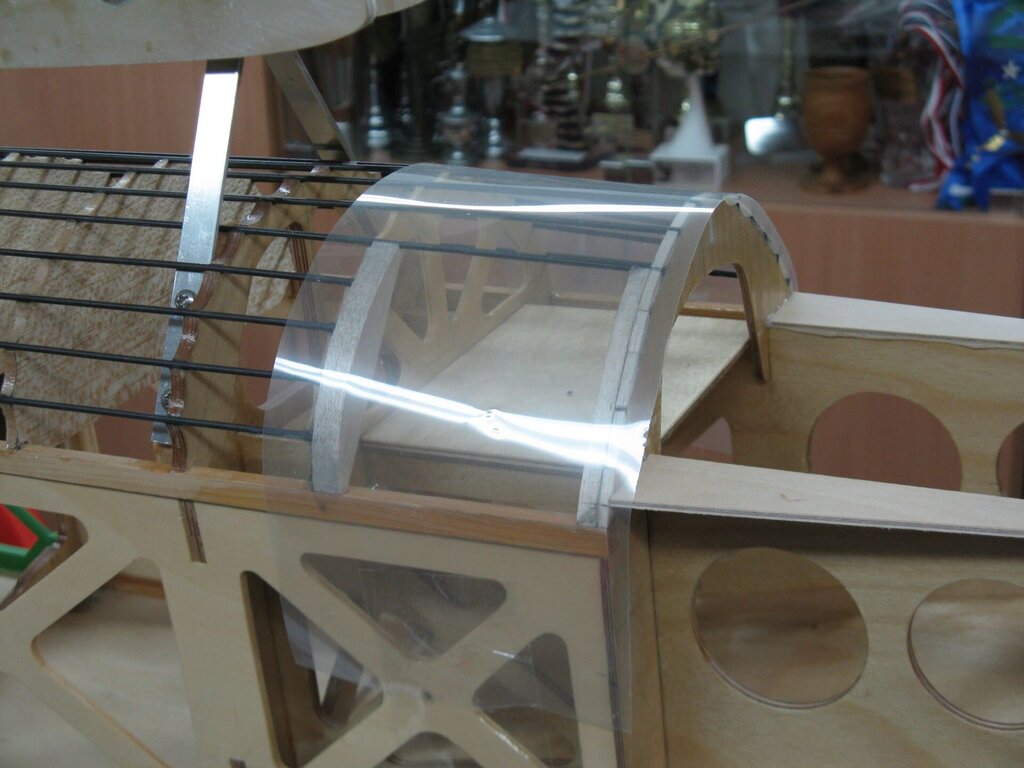

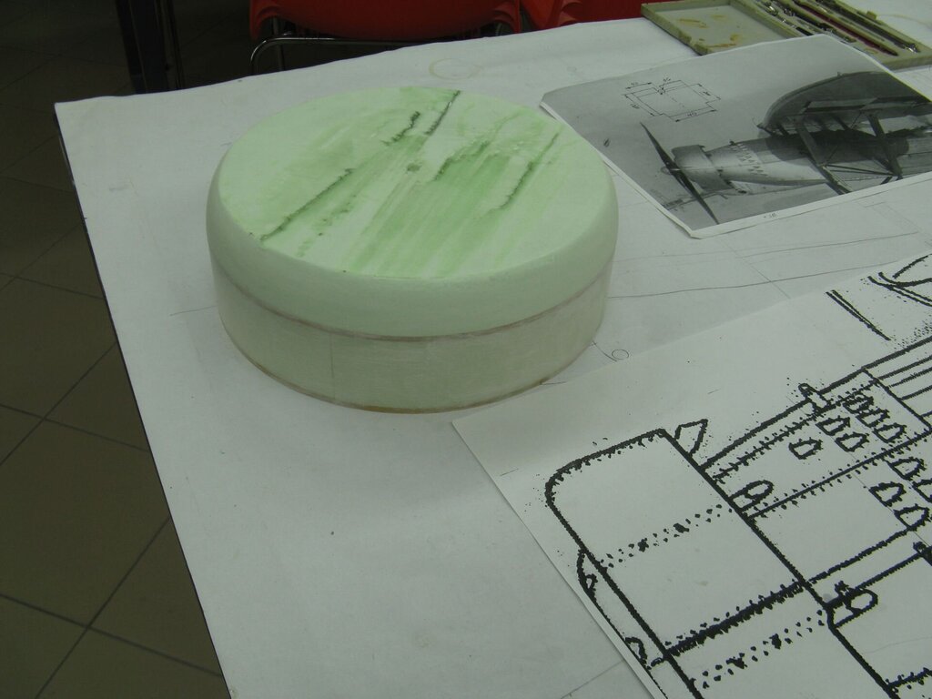

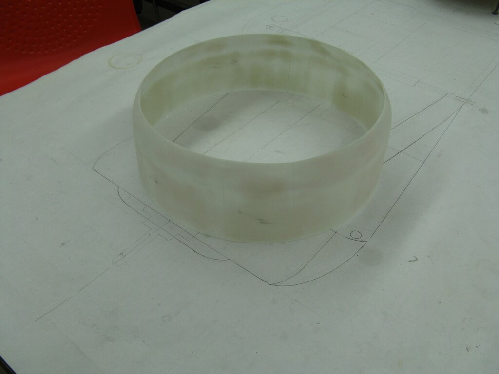

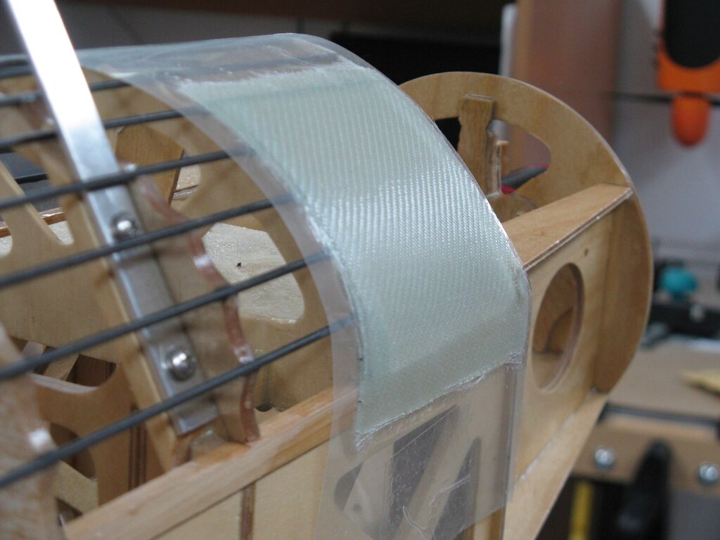

kesto Opublikowano 9 Października 2021 Autor Opublikowano 9 Października 2021 Osłona gaźnika przygotowana do zalaminowania. 2 2

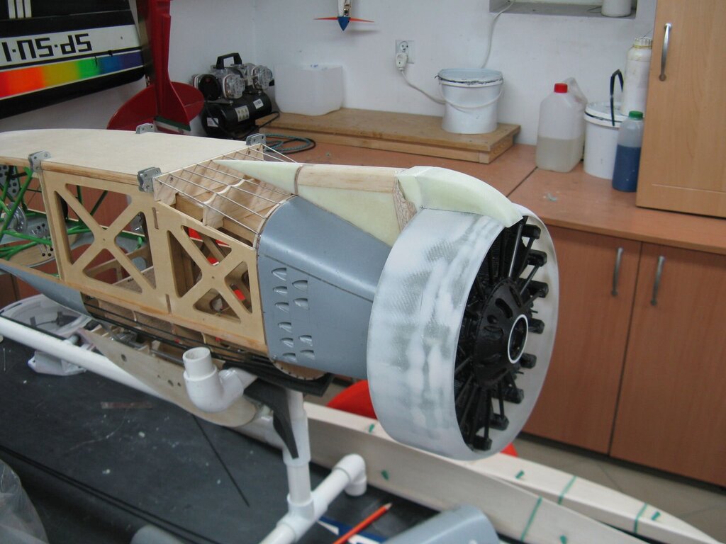

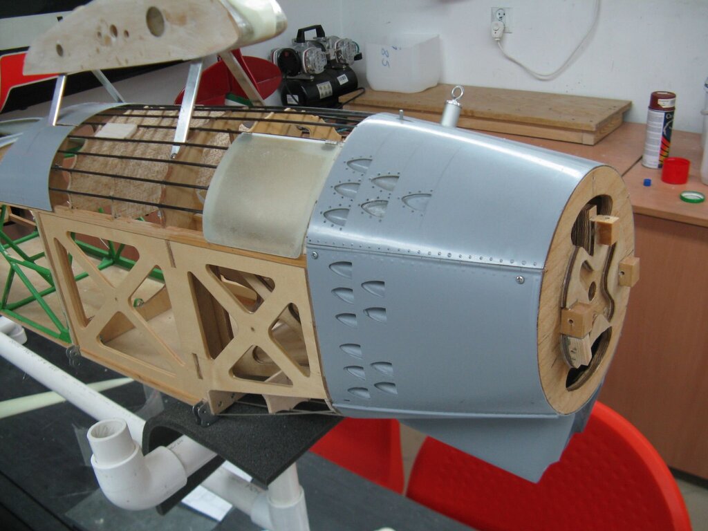

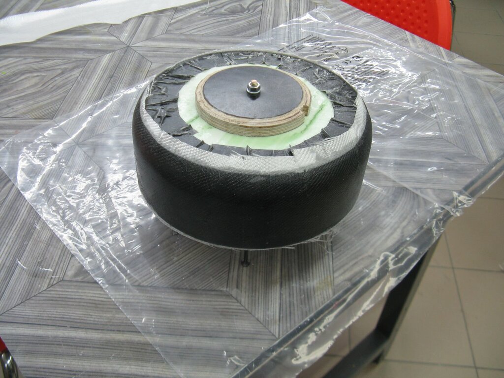

Ta odpowiedź cieszy się zainteresowaniem. kesto Opublikowano 12 Października 2021 Autor Ta odpowiedź cieszy się zainteresowaniem. Opublikowano 12 Października 2021 Osłona silnika. 4 2
mecenas Opublikowano 12 Października 2021 Opublikowano 12 Października 2021 ? rachu, ciachu i osłona gotowa?. Cały czas jestem pod wrażeniem jak Ci to laminowanie czysto i szybko idzie.

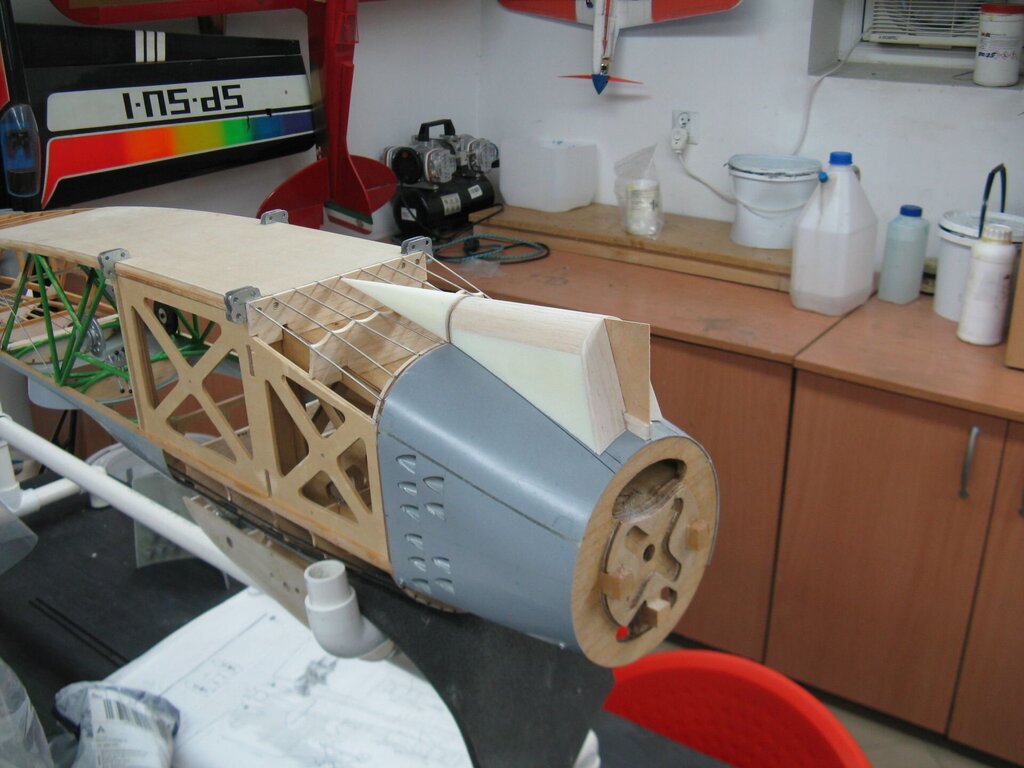

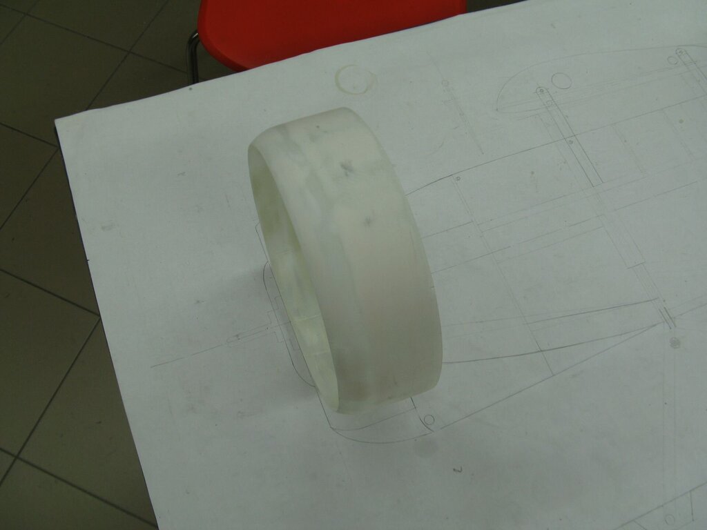

kesto Opublikowano 14 Października 2021 Autor Opublikowano 14 Października 2021 Dzięki Wojciechu, ale Tobie też te laminaty wychodzą. Przymiarka "na sucho" oprofilowania dołu. 2 2

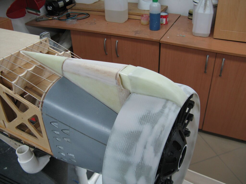

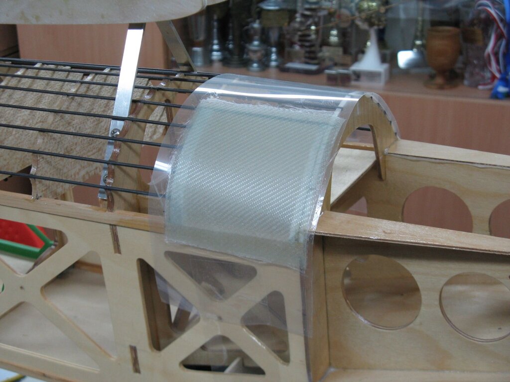

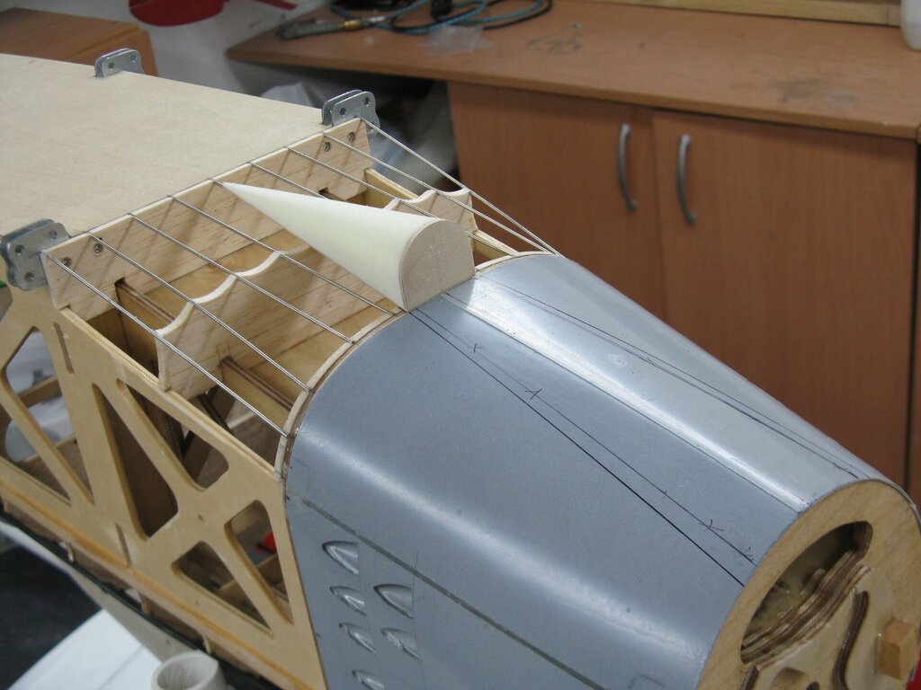

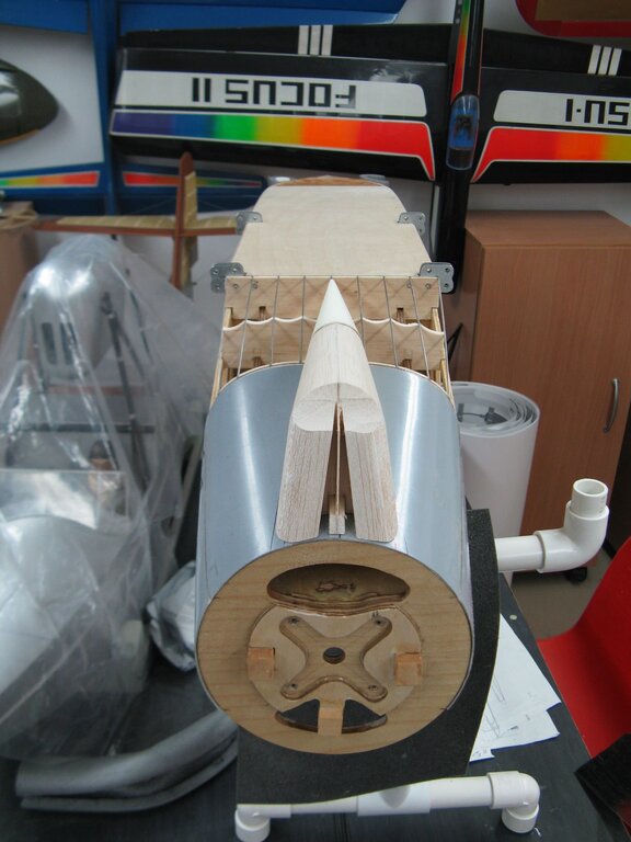

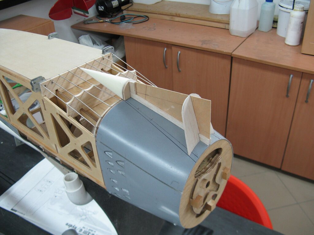

kesto Opublikowano 16 Października 2021 Autor Opublikowano 16 Października 2021 No i jak to bywa z budową modeli do których nie ma dokumentacji, przyszedł czas na zmiany. Musiałem przerobić osłonę chwytu powietrza do gaźnika i zmienić jej kształt na bardziej kanciaty. Wynikało to ze zdjęć, które otrzymałem od naszego forumowego kolegi Kazika R. któremu bardzo dziękuję za unikalne fotografie Lublina. 2 1
Kazik.R Opublikowano 16 Października 2021 Opublikowano 16 Października 2021 Podglądam cały czas Krzysiek twoje poczynania i jestem pod wrażeniem powstawania kolejnego dzieła o wartości wręcz-..muzealnej..Pewnie chłopaki z Pucka..uśmiechają się do ciebie...he,he,he,he

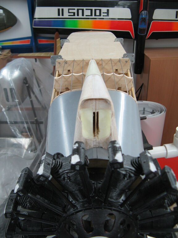

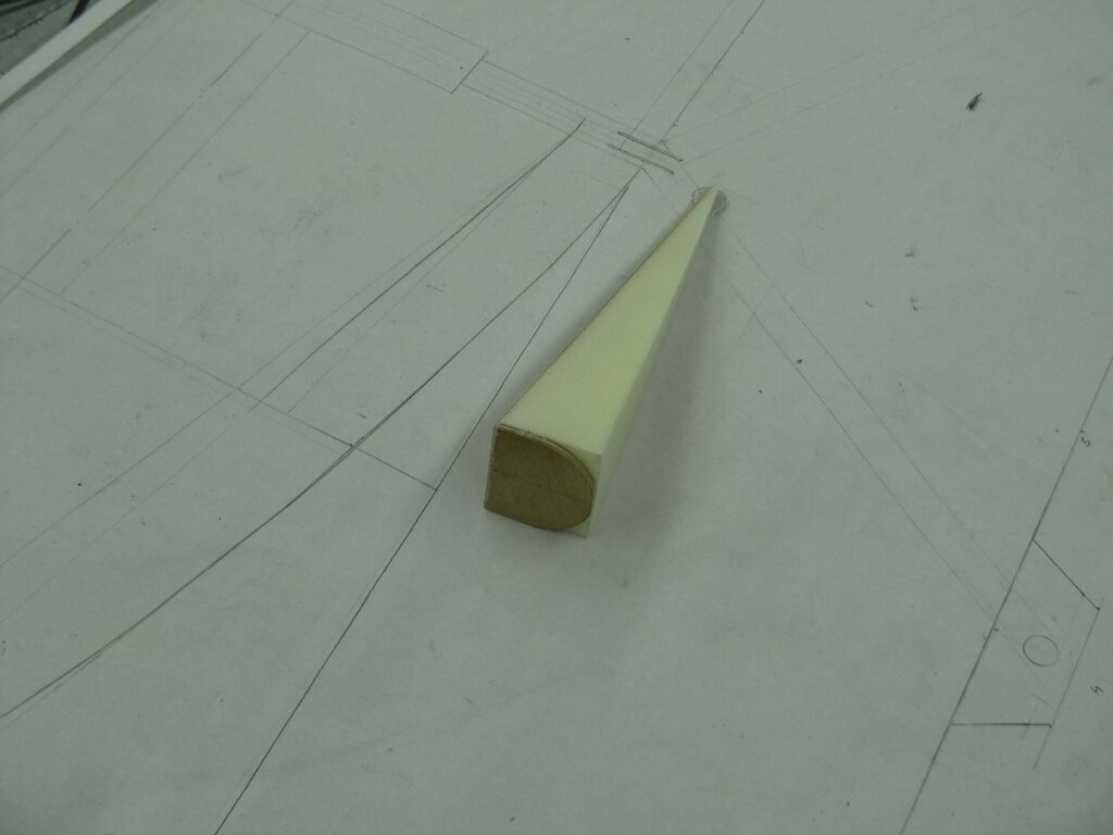

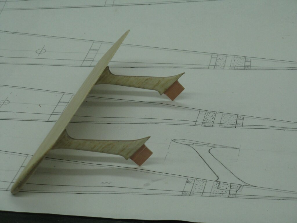

kesto Opublikowano 22 Października 2021 Autor Opublikowano 22 Października 2021 W dniu 16.10.2021 o 14:07, Kazik.R napisał: Podglądam cały czas Krzysiek twoje poczynania Cieszę się. Mam nadzieję, że jak znajdziesz jakiś błąd, to mi powiesz. Kolejny drobiazg przy modelu. 3 1

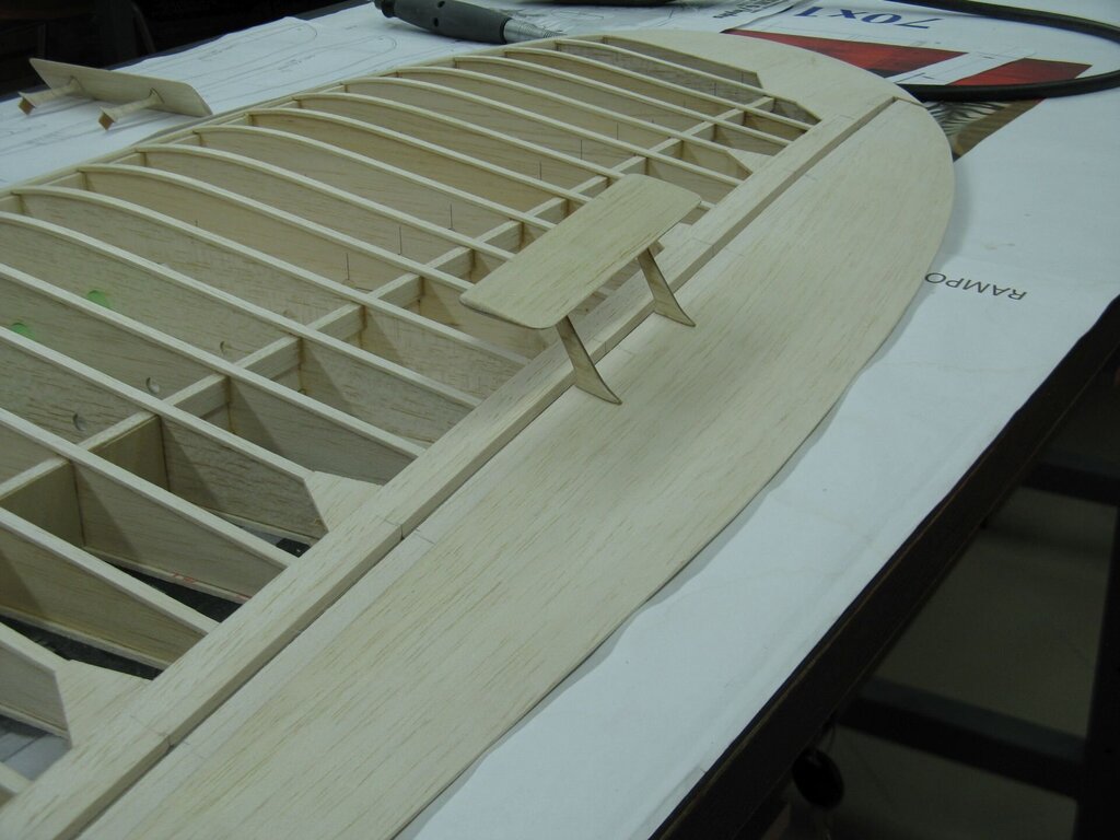

mecenas Opublikowano 22 Października 2021 Opublikowano 22 Października 2021 Jak zwykle nie ma co komentować ? - poezja. Tak z ciekawości, i Ci waży teraz to skrzydełko?
kesto Opublikowano 23 Października 2021 Autor Opublikowano 23 Października 2021 11 godzin temu, mecenas napisał: Tak z ciekawości, i Ci waży teraz to skrzydełko? To co na zdjęciu - 417g.
Bojan Opublikowano 23 Października 2021 Opublikowano 23 Października 2021 Wyglądqa super! A w jakim celu zastosowano takie skrzydełko bo pierwszy raz widzę cos takiego ???
kesto Opublikowano 23 Października 2021 Autor Opublikowano 23 Października 2021 W Lublinie były stosunkowo duże lotki, a co za tym idzie - występowały spore siły na drążku sterowym. Dodatkowe skrzydełko miało na celu zmniejszenie tych sił. Takie wspomaganie We współczesnych samolotach akrobacyjnych też się to stosuje.
Bojan Opublikowano 23 Października 2021 Opublikowano 23 Października 2021 Dziękuję za wyczerpujące wyjaśnienie Dalej będę Ci kibicował bo zapowiada się wspaniały model !

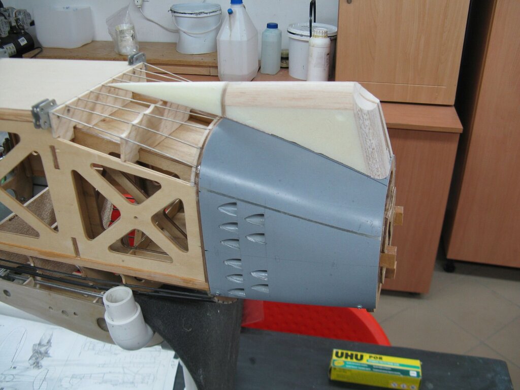

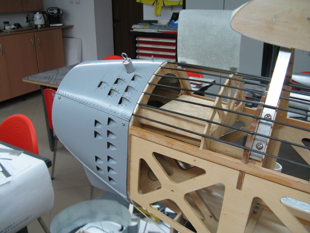

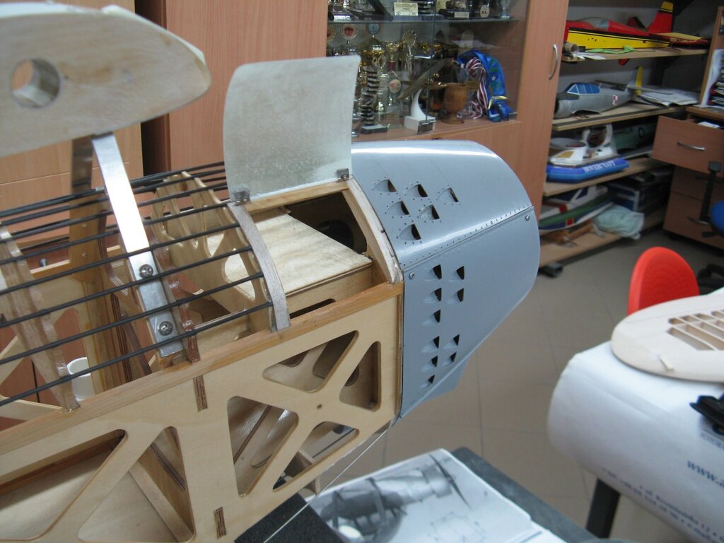

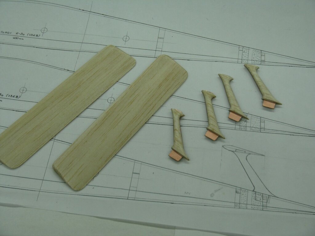

Ta odpowiedź cieszy się zainteresowaniem. kesto Opublikowano 2 Listopada 2021 Autor Ta odpowiedź cieszy się zainteresowaniem. Opublikowano 2 Listopada 2021 Klapa bagażnika dostała zawiaski. 5 2
merlin71 Opublikowano 4 Listopada 2021 Opublikowano 4 Listopada 2021 Piękna robota. Mam wrażenie że model będzie lepiej zrobiony niż pierwowzór 1

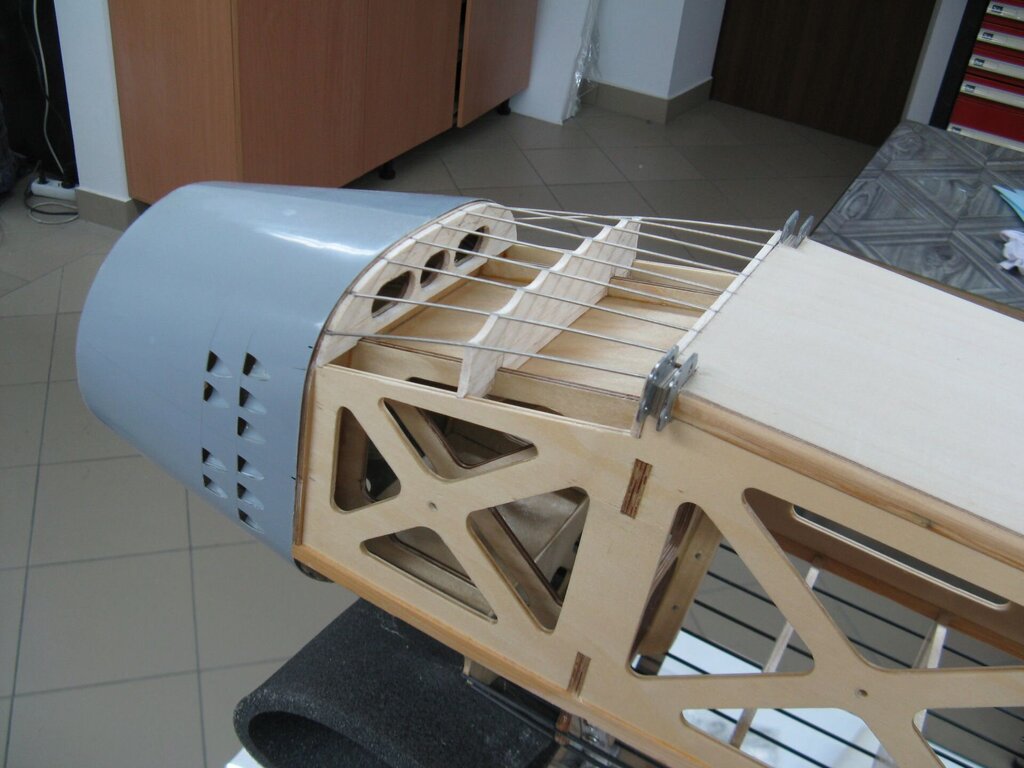

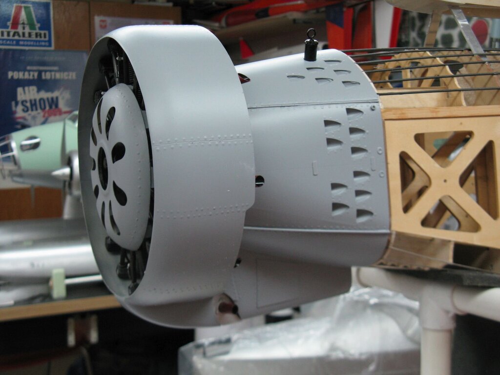

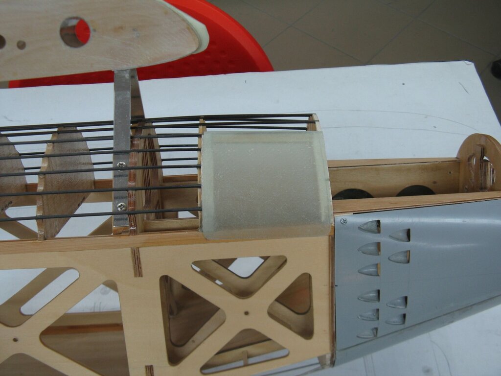

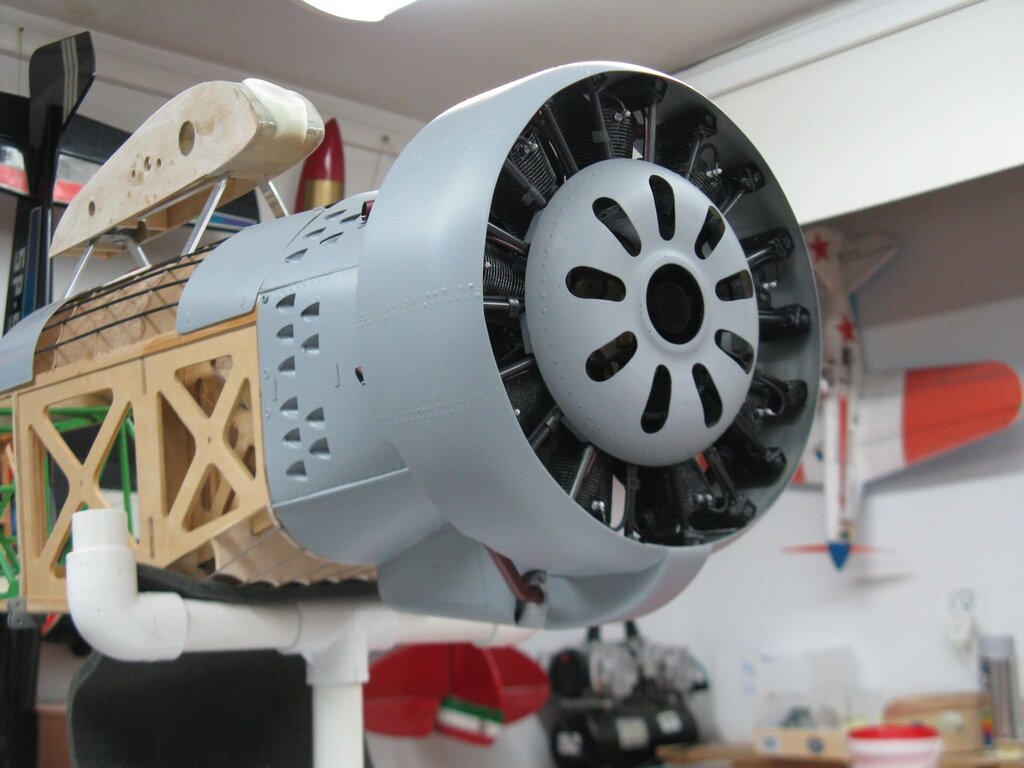

Ta odpowiedź cieszy się zainteresowaniem. kesto Opublikowano 9 Listopada 2021 Autor Ta odpowiedź cieszy się zainteresowaniem. Opublikowano 9 Listopada 2021 Właściwie, to silnik skończony. 5 2
