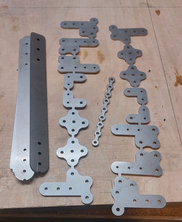

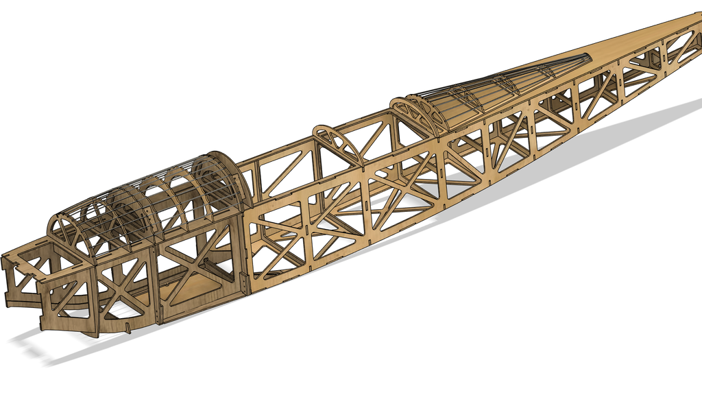

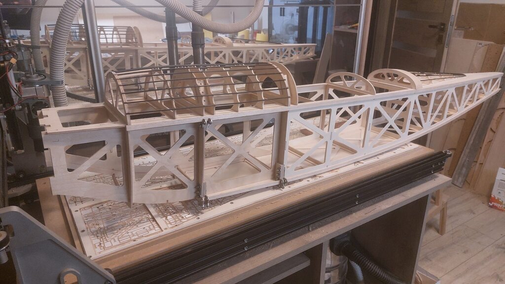

TwinB Opublikowano 6 Lutego Udostępnij Opublikowano 6 Lutego wszystko to sklejka tył lipowo balsowa elementy podłużne przednie sklejka topolowa panama wręgi, mocowania podwozia i baldachimu sklejka lotnicza fińska prety imitujące rurki włókno szklane fi 2,5 wycinam to na swojej frearce frezem fi 2mm to co widać wazy jak na razie 1100G 2 Odnośnik do komentarza Udostępnij na innych stronach Więcej opcji udostępniania...
MirekC Opublikowano 6 Lutego Udostępnij Opublikowano 6 Lutego A więc lekko, mocno i taniej. A sprzęcior do cięcia imponujący. Dzięki za podpowiedź. PS będzie konkurent dla "KESTO" ale to dobrze będzie "ICH" więcej. Pzdr. Odnośnik do komentarza Udostępnij na innych stronach Więcej opcji udostępniania...

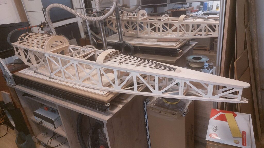

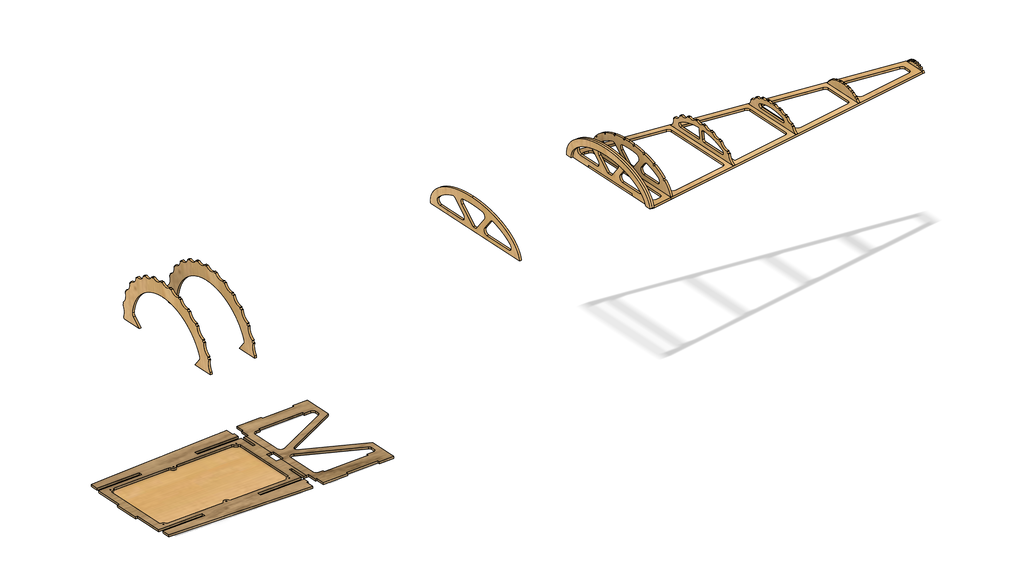

Ta odpowiedź cieszy się zainteresowaniem. TwinB Opublikowano 9 Lutego Ta odpowiedź cieszy się zainteresowaniem. Udostępnij Opublikowano 9 Lutego następne elementy w kolejce do wycięcia tak to ma wyglądać po wklejeniu 5 Odnośnik do komentarza Udostępnij na innych stronach Więcej opcji udostępniania...

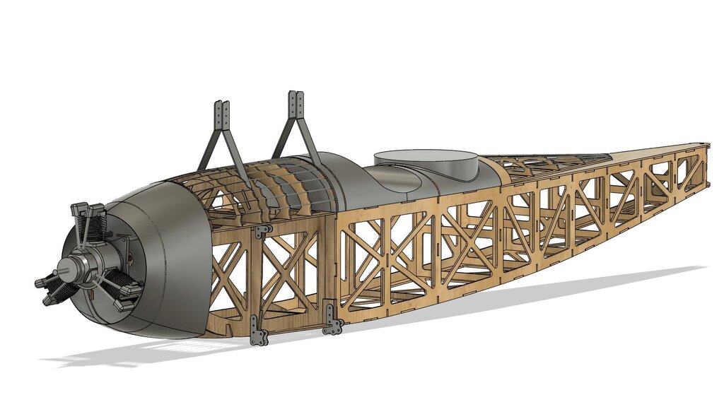

Ta odpowiedź cieszy się zainteresowaniem. TwinB Opublikowano 9 Lutego Ta odpowiedź cieszy się zainteresowaniem. Udostępnij Opublikowano 9 Lutego ale to nie koniec okucia do zamontowania w kadlubie i cały czas drukują się formy pod laminaty 7 1 Odnośnik do komentarza Udostępnij na innych stronach Więcej opcji udostępniania...

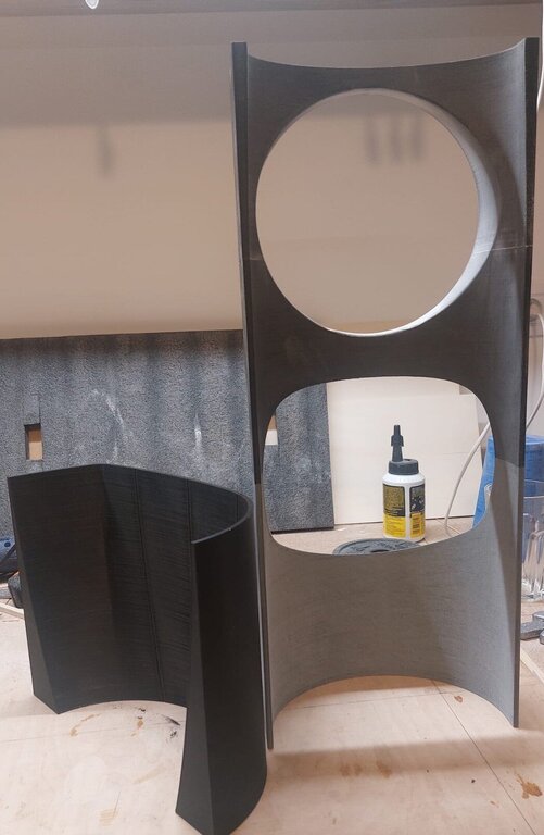

Ta odpowiedź cieszy się zainteresowaniem. TwinB Opublikowano 11 Lutego Ta odpowiedź cieszy się zainteresowaniem. Udostępnij Opublikowano 11 Lutego Plan wykonany zaczyna to przypominać kadłub samolotu, ale nie mam co kleić musze cos wyciąć no i te nieszczęsne laminaty zrobić, nie lubię tego 9 1 Odnośnik do komentarza Udostępnij na innych stronach Więcej opcji udostępniania...

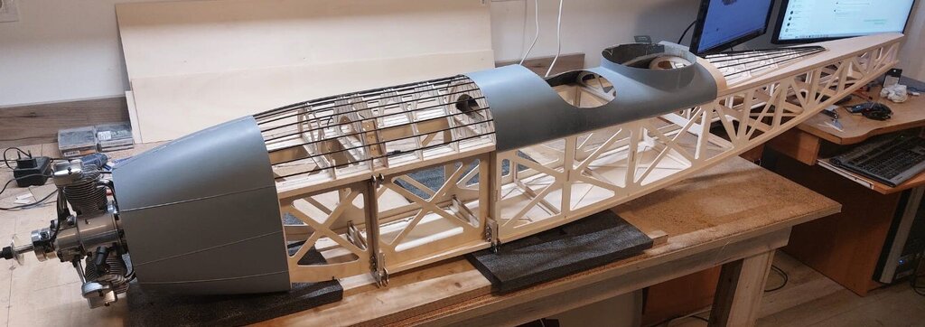

Ta odpowiedź cieszy się zainteresowaniem. TwinB Opublikowano 18 Lutego Ta odpowiedź cieszy się zainteresowaniem. Udostępnij Opublikowano 18 Lutego No i udało się co prawda nie jestem takim mistrzem laminatu jak kol Kesto, ale jest równo, gładko i wszystko pasuje na miejsce Połączenia blach i nity się dorobi przed malowaniem 12 Odnośnik do komentarza Udostępnij na innych stronach Więcej opcji udostępniania...
MirekC Opublikowano 18 Lutego Udostępnij Opublikowano 18 Lutego Udało się i to jak !. Czekam na jeszcze, ta zabawa w porównywanie jest całkiem fajna. Ale, ale widzę... "piknego"?? Saito , no to maszyna będzie pięknie grała. Sam mam nową 100 i 40 w Tempeście. Pzdr. Odnośnik do komentarza Udostępnij na innych stronach Więcej opcji udostępniania...
kesto Opublikowano 21 Lutego Autor Udostępnij Opublikowano 21 Lutego Dałeś bardzo dużo wręg w tylnej części kadłuba. Nie są tam potrzebne, to zbędny ciężar. Jeśli dasz radę, to postaraj się je pousuwać. 1 Odnośnik do komentarza Udostępnij na innych stronach Więcej opcji udostępniania...
MirekC Opublikowano 21 Lutego Udostępnij Opublikowano 21 Lutego 18 minut temu, kesto napisał: Dałeś bardzo dużo wręg w tylnej części kadłuba. Nie są tam potrzebne, to zbędny ciężar. Jeśli dasz radę, to postaraj się je pousuwać. Faktycznie trochę gęsto, szczególnie ważne w części ogonowej ale jeśli uznamy to za element "wyważający" to czemu nie, ale to moje prywatne podejście. Pzdr. Odnośnik do komentarza Udostępnij na innych stronach Więcej opcji udostępniania...
TwinB Opublikowano 21 Lutego Udostępnij Opublikowano 21 Lutego 2 godziny temu, kesto napisał: Dałeś bardzo dużo wręg w tylnej części kadłuba. Nie są tam potrzebne, to zbędny ciężar. Jeśli dasz radę, to postaraj się je pousuwać. Cały tył jest ze sklejki lipowo balsowej, wiec o polowe lżejszej niż brzozowa Tam nie ma żadnych listewek sosnowych tylko cienka balsa To jest model spalinowy wiec trzeba go za ogon przytrzymać i przypiąć do ziemi przy grzaniu silnika i nie może to sie połamać Zresztą wszystkie moje modele buduje w podobny sposób zawsze wolę 2 delikatne wręgi niż 1 ciężka ale mocną i jak na razie się to sprawdza, wychodzi lekko oraz mocno ps tak wiec ten tył tylko wygląda masywnie a jest bardzo lekki, a płótno i tak nigdzie nie dotyka kratownicy 2 Odnośnik do komentarza Udostępnij na innych stronach Więcej opcji udostępniania...
MirekC Opublikowano 21 Lutego Udostępnij Opublikowano 21 Lutego 1 godzinę temu, TwinB napisał: Cały tył jest ze sklejki lipowo balsowej, wiec o polowe lżejszej niż brzozowa Tam nie ma żadnych listewek sosnowych tylko cienka balsa To jest model spalinowy wiec trzeba go za ogon przytrzymać i przypiąć do ziemi przy grzaniu silnika i nie może to sie połamać Zresztą wszystkie moje modele buduje w podobny sposób zawsze wolę 2 delikatne wręgi niż 1 ciężka ale mocną i jak na razie się to sprawdza, wychodzi lekko oraz mocno ps tak wiec ten tył tylko wygląda masywnie a jest bardzo lekki, a płótno i tak nigdzie nie dotyka kratownicy Odnośnik do komentarza Udostępnij na innych stronach Więcej opcji udostępniania...
TwinB Opublikowano 21 Lutego Udostępnij Opublikowano 21 Lutego Kawałek mojego rysunku na czerwono jest zaznaczone CG gołym okiem widać ze ten samolot nie będzie miał żadnych problemów z wyważeniem, a nawet trzeba uważać żeby nie był za ciężki na przód przy silniku co wazy 2kg wymiary w mm ? 3 Odnośnik do komentarza Udostępnij na innych stronach Więcej opcji udostępniania...
