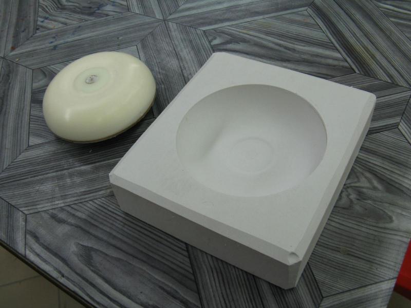

kesto Opublikowano 3 Grudnia 2018 Autor Opublikowano 3 Grudnia 2018 Co to za"ciekawy" klej z pierwszego zdjęcia? Jakie masz z nim doświadczenia? Całkiem przyzwoity, amerykański klej do drewna - wodoodporny. Szybko schnie, daje elastyczną spoinę, ale dającą się szlifować. Jedynie kolor po wyschnięciu może przeszkadzać, bo jest żółty. Kleję nim sosnę, sklejkę, balsę, wszelkie pianki, styrodury itp.

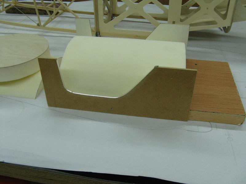

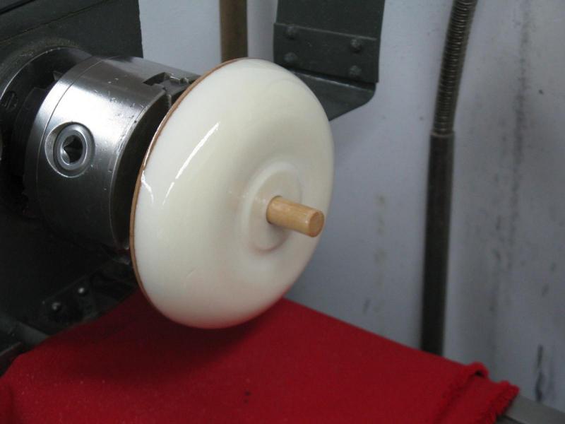

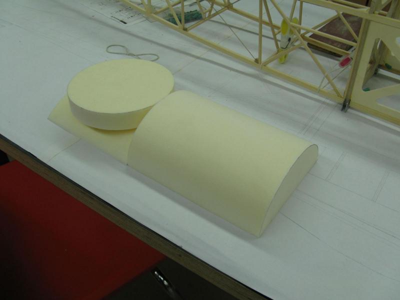

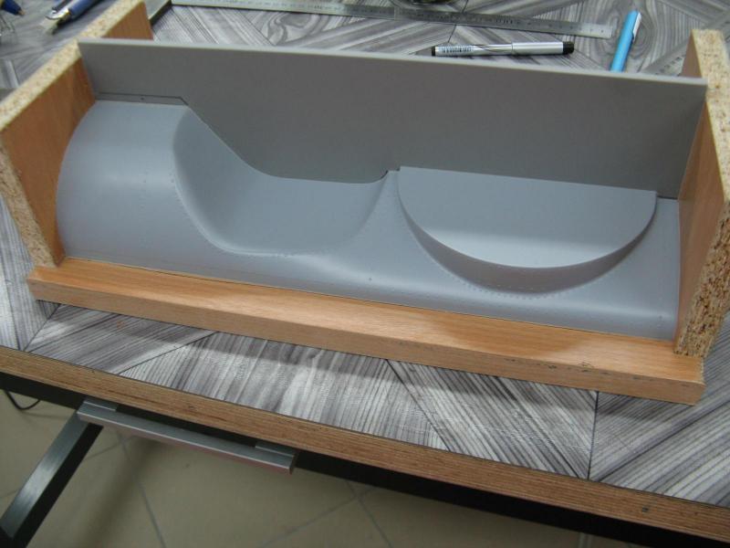

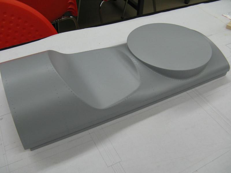

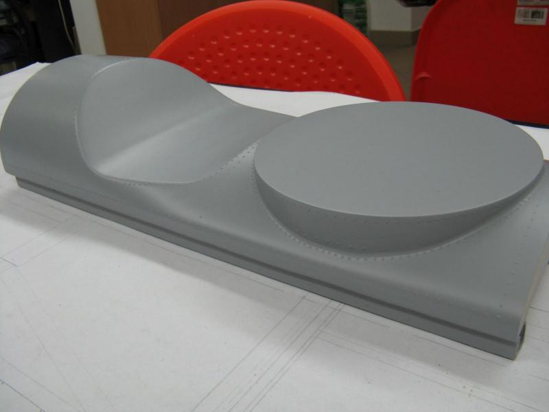

kesto Opublikowano 13 Grudnia 2018 Autor Opublikowano 13 Grudnia 2018 Kopyto przygotowane do zdjęcia formy.
Lucjan Opublikowano 22 Grudnia 2018 Opublikowano 22 Grudnia 2018 Pięknie Ci to wychodzi Krzyśku Pozdrawiam

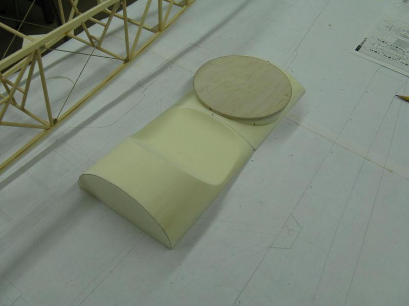

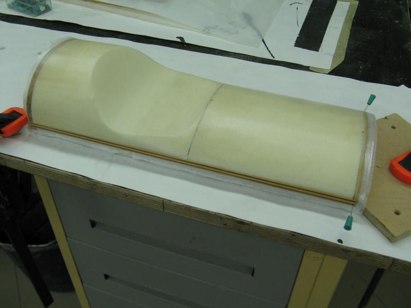

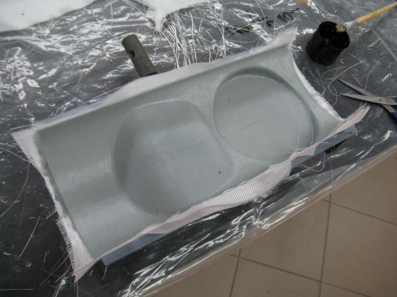

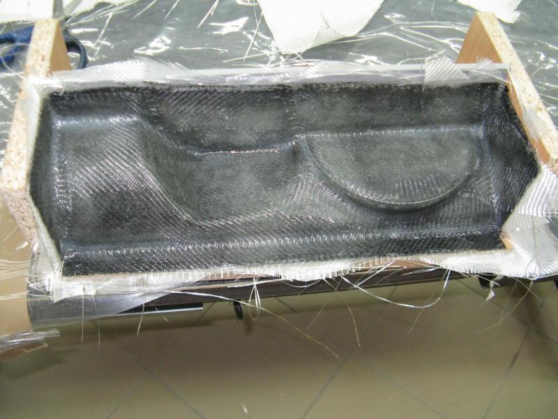

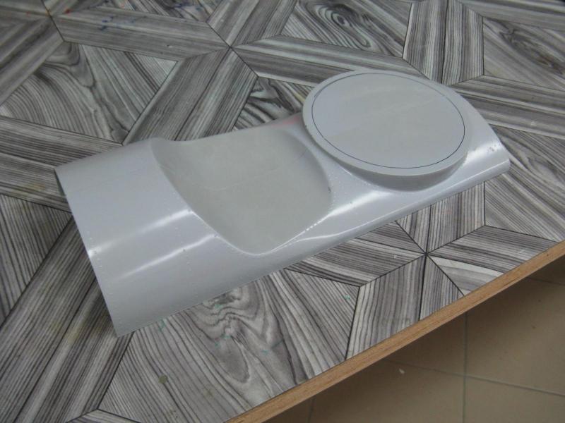

kesto Opublikowano 22 Grudnia 2018 Autor Opublikowano 22 Grudnia 2018 Dzięki Lucjan . Odformowany element kadłuba.
Lucjan Opublikowano 23 Grudnia 2018 Opublikowano 23 Grudnia 2018 Bardzo lubię ten moment kiedy przymierza się wyjęty z formy element .

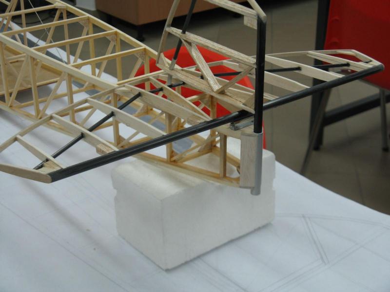

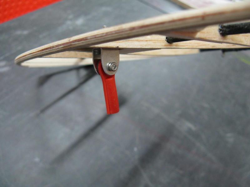

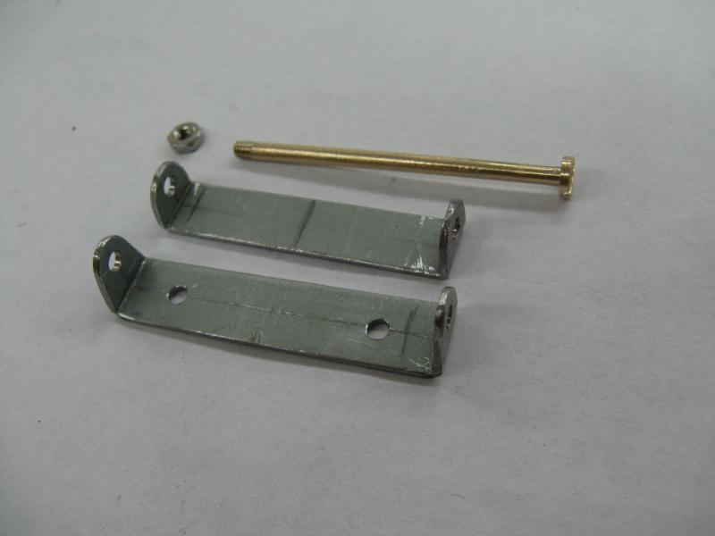

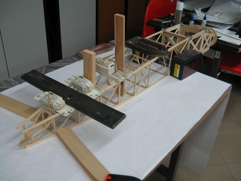

kesto Opublikowano 3 Stycznia 2019 Autor Opublikowano 3 Stycznia 2019 Bardzo lubię ten moment kiedy przymierza się wyjęty z formy element . Też to lubię. Ponieważ statecznik poziomy będzie przestawialny, więc musiałem zrobić zawias. Blaszka stalowa 0,8mm i wytoczona śruba M2 z mosiężnego pręta powinna załatwić sprawę.
BRoman Opublikowano 4 Stycznia 2019 Opublikowano 4 Stycznia 2019 Ta M2 mosiężna śruba- to jednak ryzykowny materiał w tym miejscu. Choć siły tam niewielkie to drgania są .

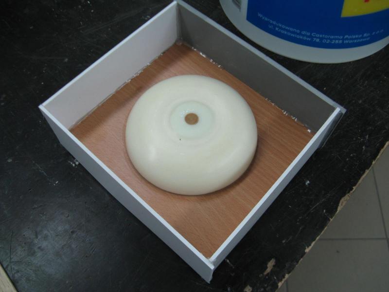

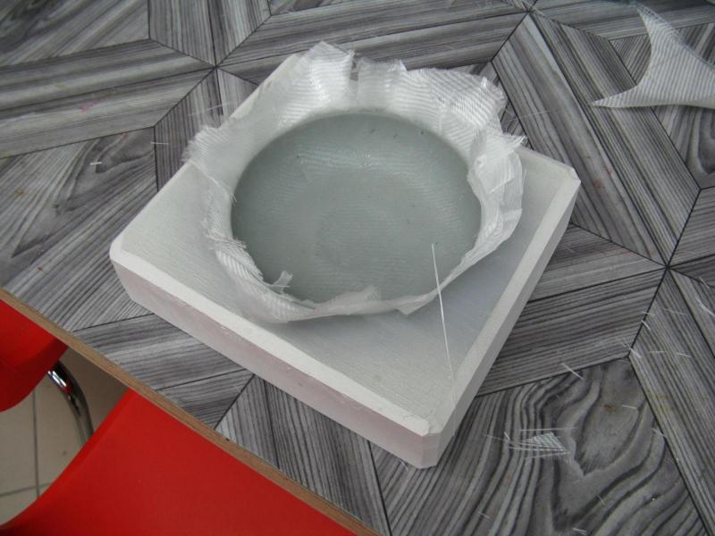

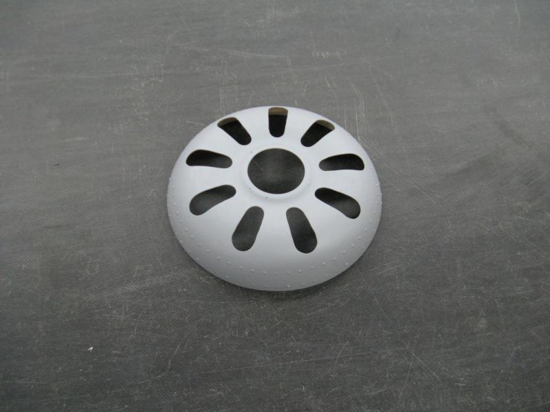

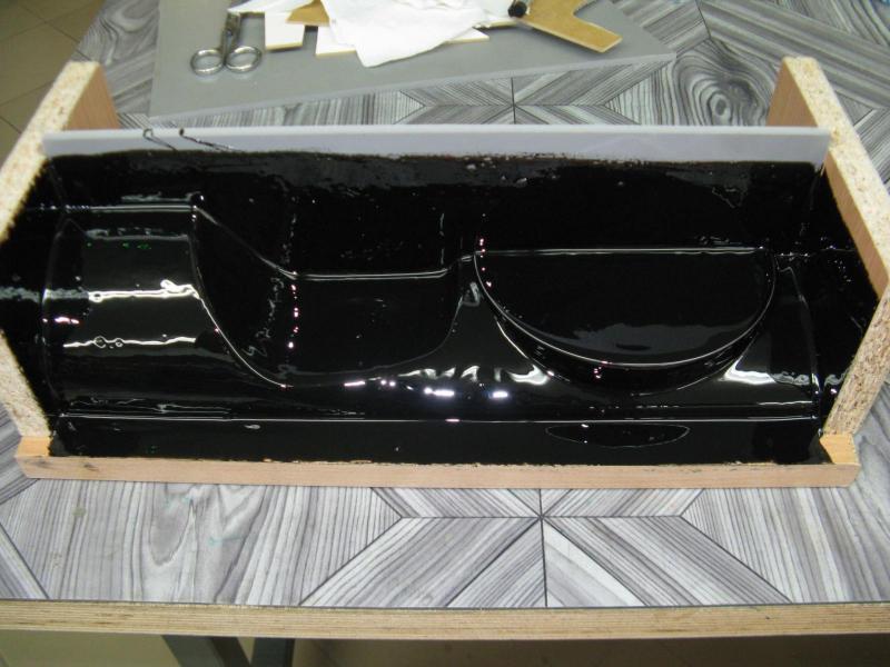

kesto Opublikowano 4 Stycznia 2019 Autor Opublikowano 4 Stycznia 2019 Statecznik poziomy jest podparty zestawem sztywnych zastrzałów i odciągów z linki stalowej, więc siły występujące na śrubie będą znikome. Jeśli chodzi o drgania, to będą one minimalne ze względu na elektryczny napęd. Kolejny element modelu to przednia osłona silnika. Chcę zrobić ją z laminatu, ale aby było taniej, to forma jest gipsowa.
jarek996 Opublikowano 4 Stycznia 2019 Opublikowano 4 Stycznia 2019 Zebym ja umial 10% tego co Ty Krzysiu , to bylbym niezlym modelarzem

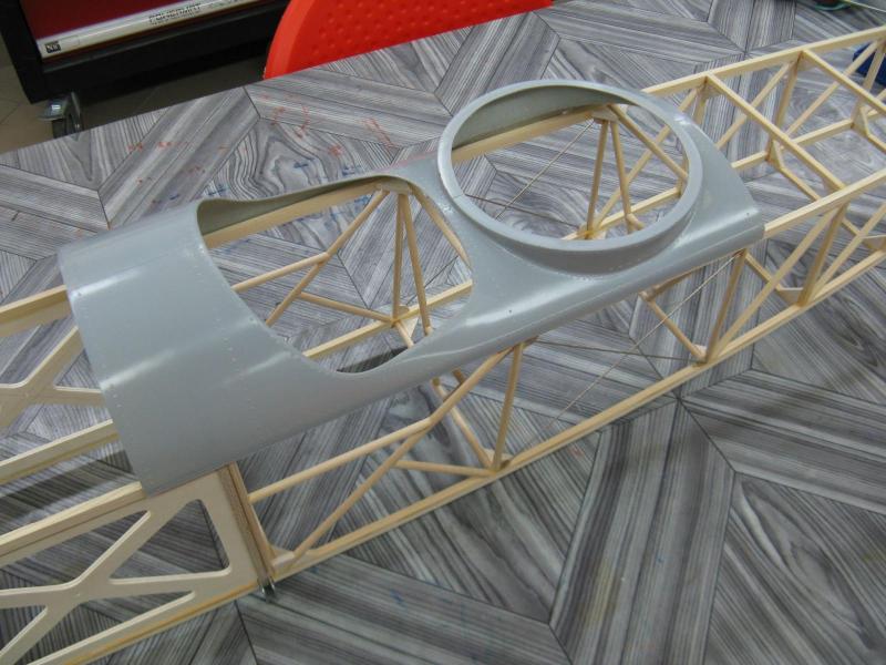

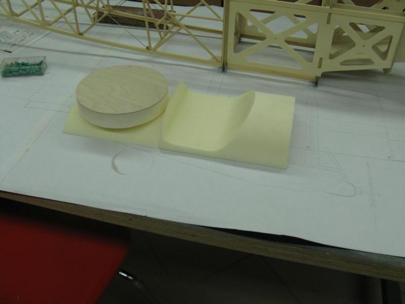

kesto Opublikowano 14 Stycznia 2019 Autor Opublikowano 14 Stycznia 2019 Jarek, nie gadaj głupot tylko bierz się do roboty. Gotowy element wyjęty z gipsowej formy i wstępnie obrobiony.
jarek996 Opublikowano 14 Stycznia 2019 Opublikowano 14 Stycznia 2019 Gdybym byl troszke mlodszy , to bym Cie "zbalamucil" i otworzylibysmy produkcje modeli . Na kartonie byloby napisane ( duzym drukiem ) : highest quality in the world . Ty bys trzepal to wszystko z "foremek" , a ja bym listewki , kolka i balse pakowal . A tak powaznie , to mnie niedlugo czeka PIERWSZA powazna "foremka" . Pewnie zglosze sie po nauki na PRIVa . W modelartwie laczy nas tylko rocznik ( bo na 100% nie umiejetnosci )

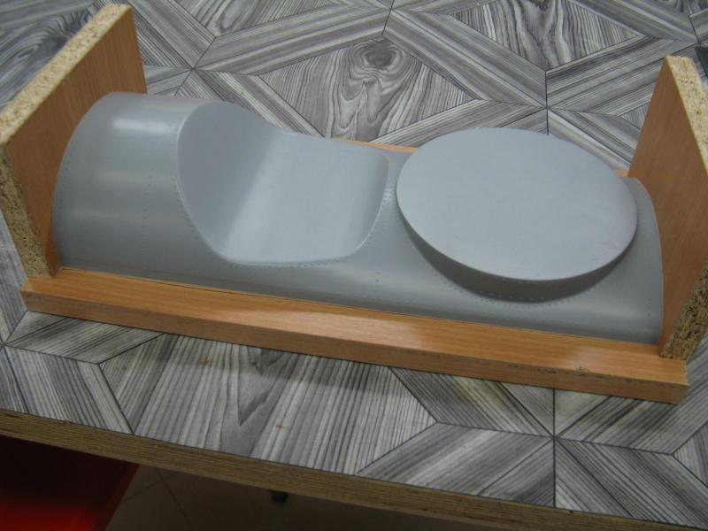

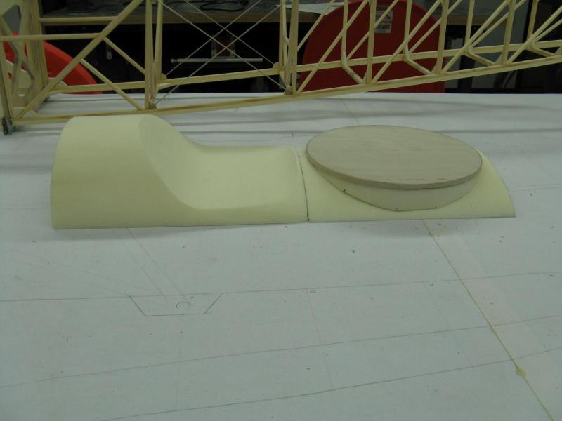

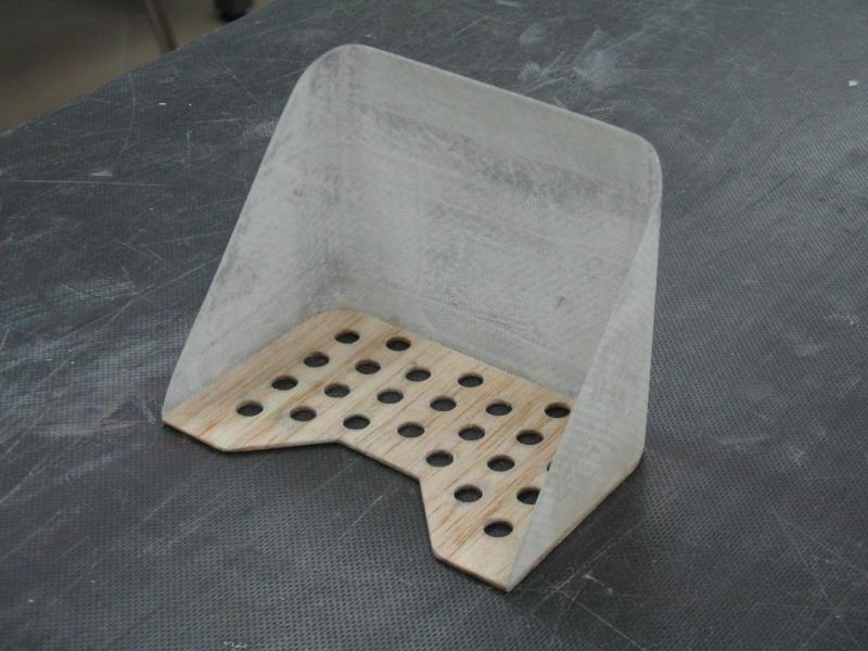

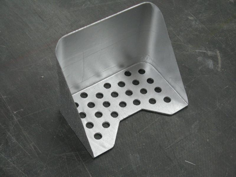

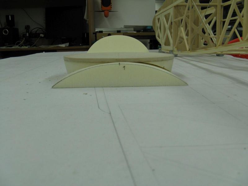

kesto Opublikowano 22 Września 2019 Autor Opublikowano 22 Września 2019 Czas powrócić do projektu. Na rozgrzewkę fotel pilota.
jarek996 Opublikowano 22 Września 2019 Opublikowano 22 Września 2019 Bardzo lubię ten moment kiedy przymierza się wyjęty z formy element . A ja najbardziej , jak "dzieli " forme na pol ...... Ten moment mnie normalnie przesladuje

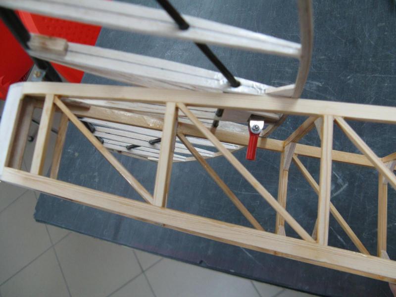

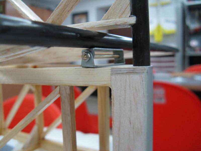

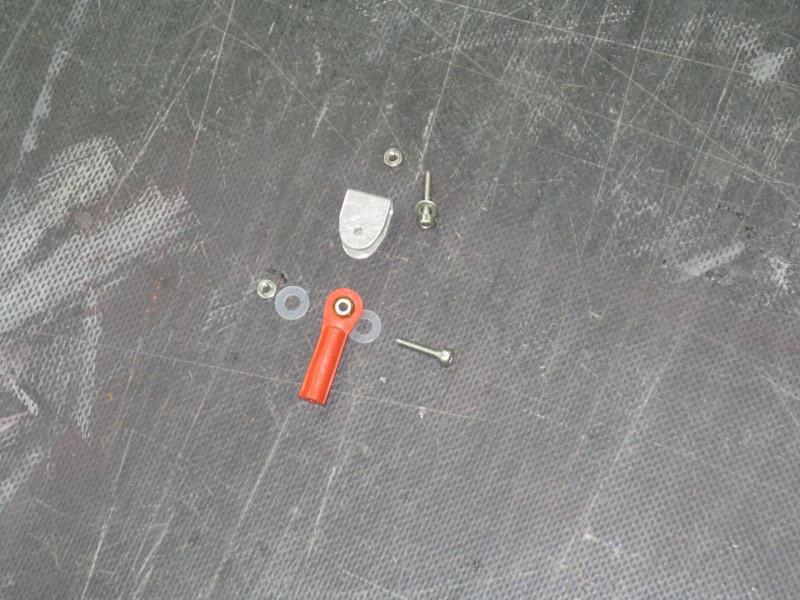

kesto Opublikowano 23 Września 2019 Autor Opublikowano 23 Września 2019 Część mechanizmu zmiany kąta zaklinowania statecznika poziomego.
