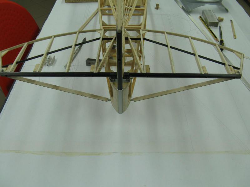

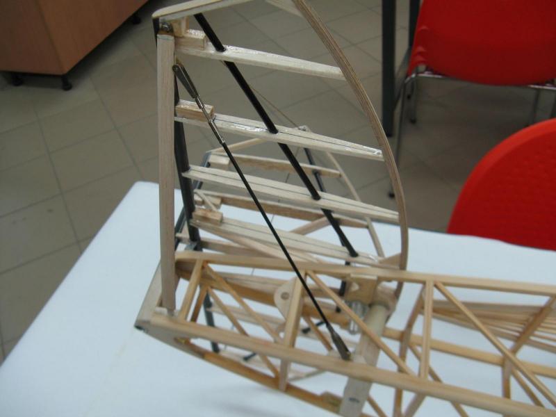

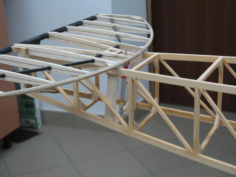

Uszek Opublikowano 24 Września 2019 Opublikowano 24 Września 2019 Zastrzały są zamocowane w osi obrotu statecznika więc nie powinno być problemów z regulacją zaklinowania. 1

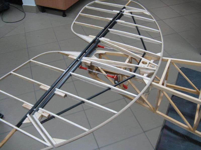

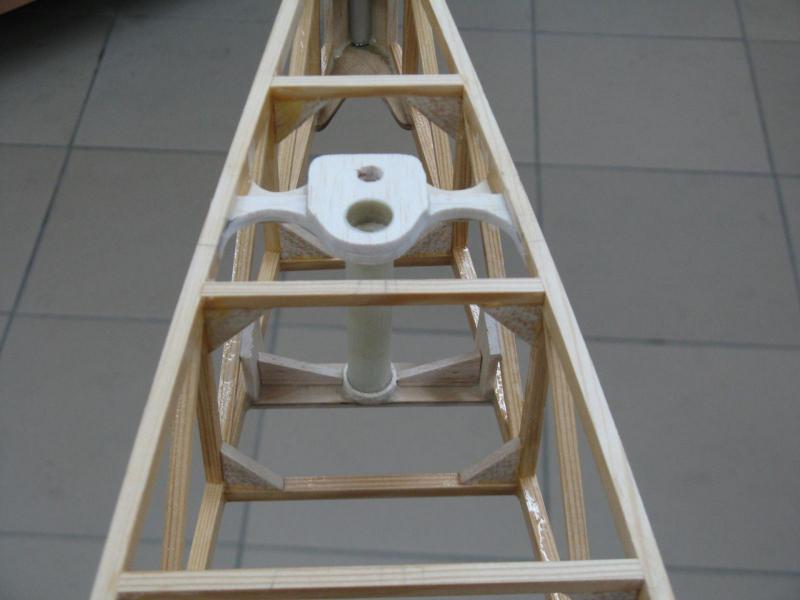

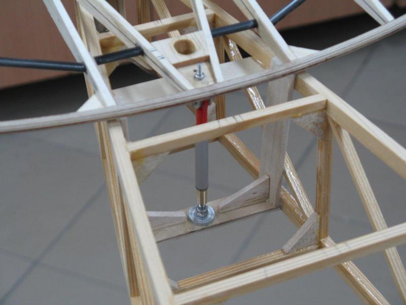

kesto Opublikowano 25 Września 2019 Autor Opublikowano 25 Września 2019 Dalsze prace nad mechanizmem statecznika poziomego. Regulacja kąta jest realizowana przez obrót śruby M3, do której jest dostęp od spodu kadłuba.

Andrzej Klos Opublikowano 25 Września 2019 Opublikowano 25 Września 2019 Dalsze prace nad mechanizmem statecznika poziomego. Regulacja kąta jest realizowana przez obrót śruby M3, do której jest dostęp od spodu kadłuba. Dymyslam sie, ze zabezpieczysz ta srubke przed przypadkowym odkrecaniem. Ale widzac Twoje projekty, jest to pewnie glupie pytanie, wiec zapomnij o nim . Moglem to w sumie napisac na PRIVIE , ale ja nie wstydze sie swoich uczuc .... Kocham Cie Krzysiu .... Krzysiu, tez nie kocham! A zona mowi, ze jestem malo uczuciowy . Zaczynam powoili wprowadzac Twoja metode tzn ~1 godziny dziennie pracy nad modelem, ale powoli..

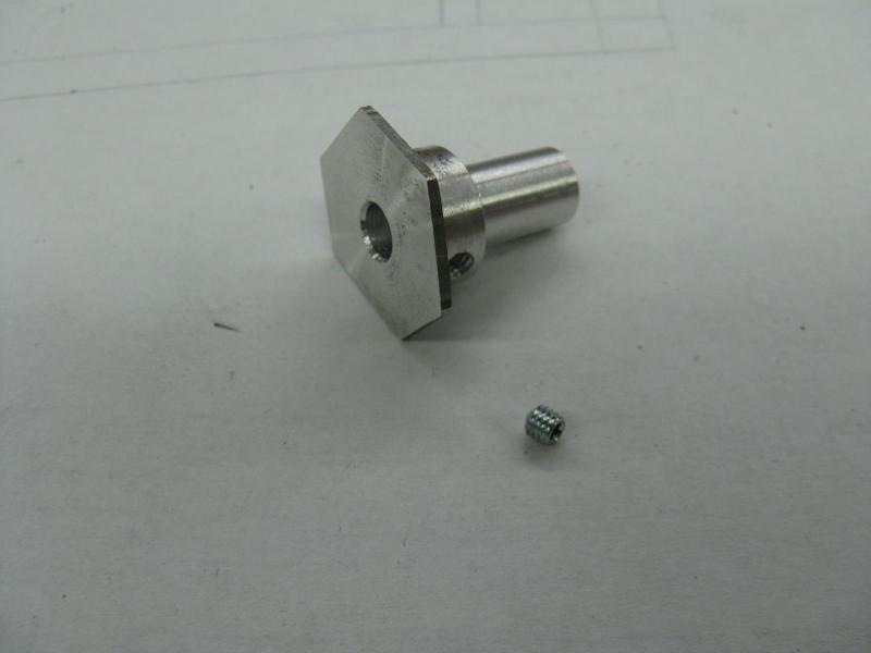

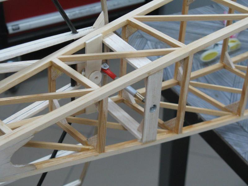

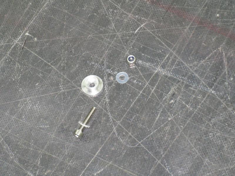

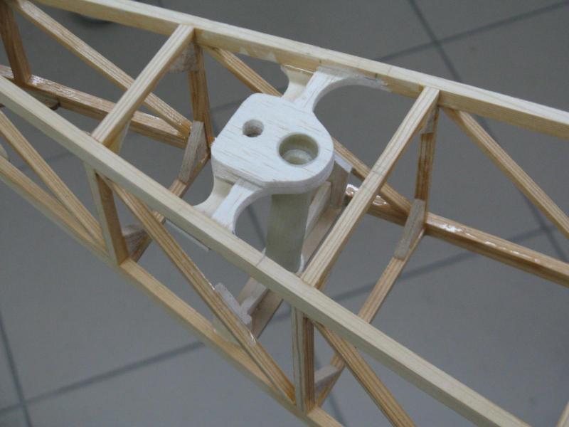

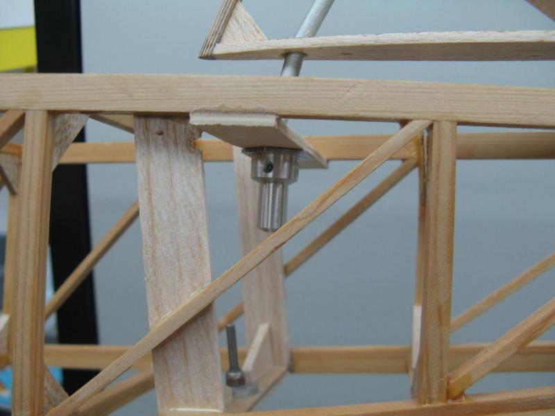

kesto Opublikowano 26 Września 2019 Autor Opublikowano 26 Września 2019 Cieszę się, że moja praca wzbudza w Was tak pozytywne emocje . Teraz postanowiłem zrobić element mocowania statecznika pionowego. Początkowo chciałem go po prostu wkleić, ale po namyśle zmieniłem koncepcję. Wytoczyłem z duralu gniazdo ze śrubą kontrującą. Teraz da się go wyjąć.
jarek996 Opublikowano 26 Września 2019 Opublikowano 26 Września 2019 Hahahaha ! O tym wlasnie pisalem wczoraj : "Wytoczyłem z duralu gniazdo ze śrubą kontrującą" Wzial i sobie wytoczyl :D Dobrze , ze przynajmniej na rowerze ze mna nie masz szans

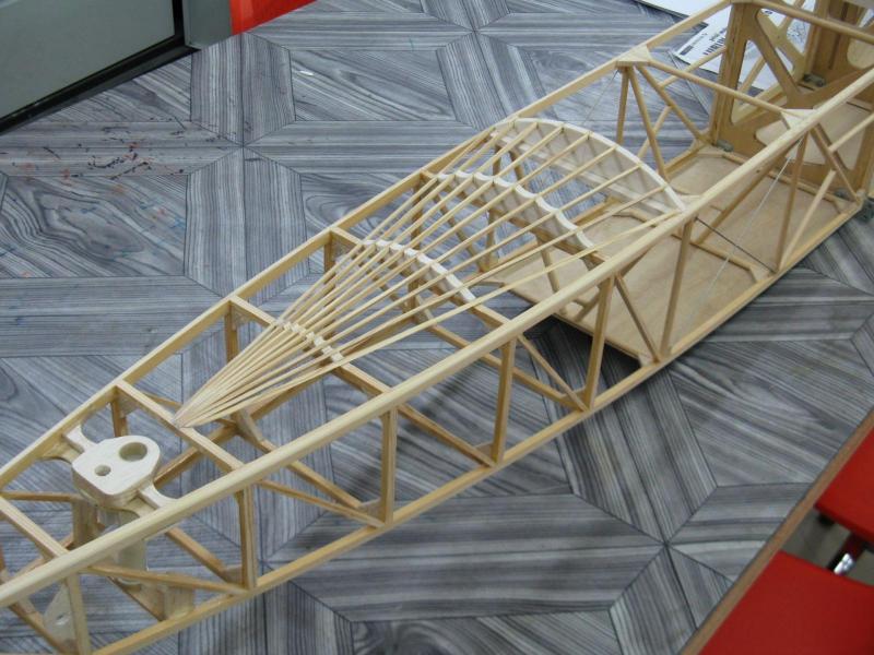

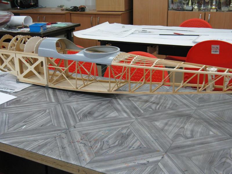

kesto Opublikowano 27 Września 2019 Autor Opublikowano 27 Września 2019 Finalnie wygląda to teraz tak: 1
jarek996 Opublikowano 27 Września 2019 Opublikowano 27 Września 2019 Widze , ze kratownica lakierowana. Domyslam sie , ze to zabezpieczenie przed wszechobecna w wodnoplatach wilgocia ? 1

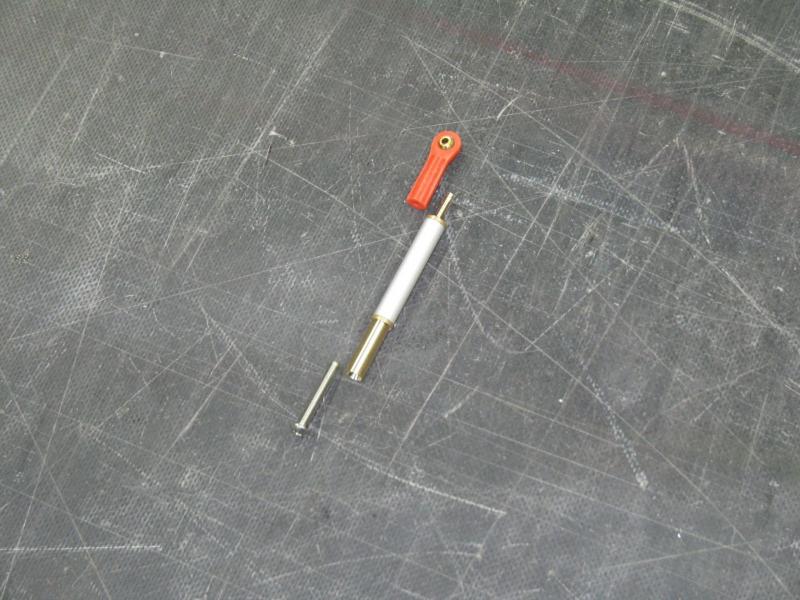

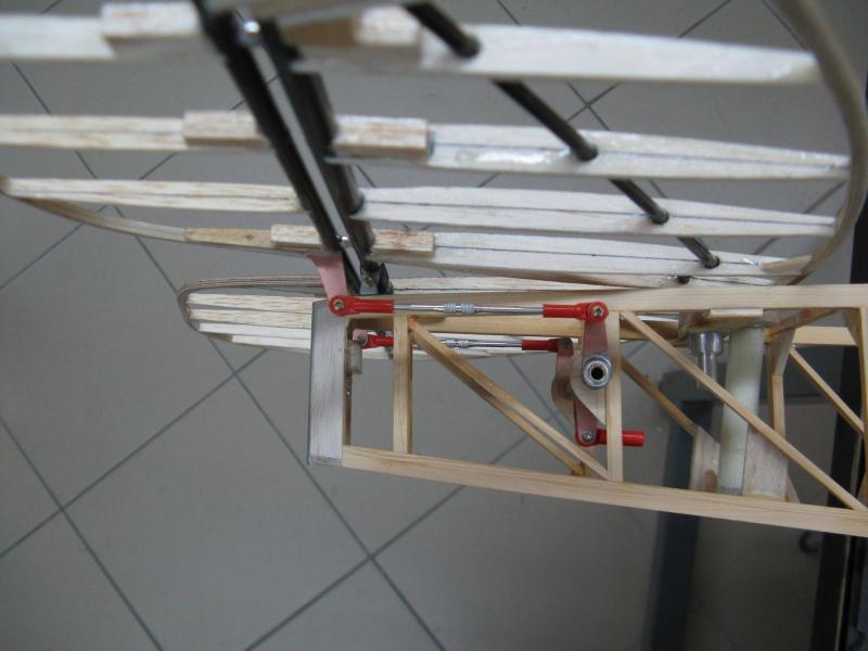

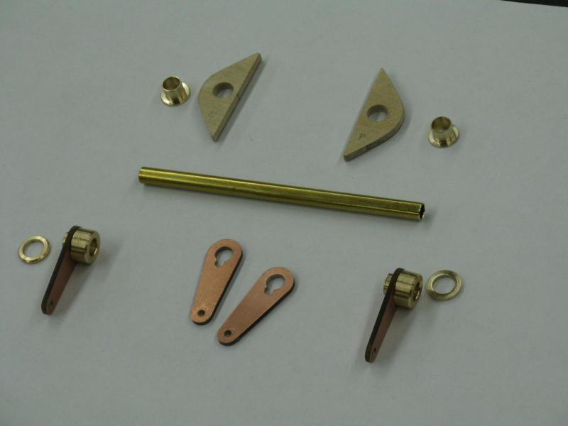

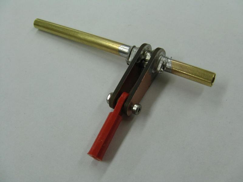

kesto Opublikowano 1 Października 2019 Autor Opublikowano 1 Października 2019 Elementy napędu steru wysokości. Ten mechanizm będzie zamontowany w tylnej części kadłuba pod statecznikiem poziomym.

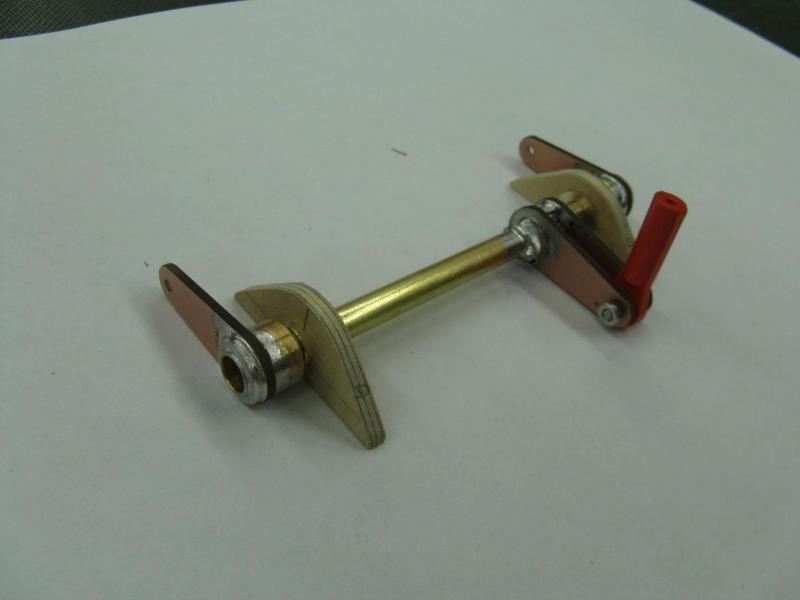

kesto Opublikowano 2 Października 2019 Autor Opublikowano 2 Października 2019 Złożony wstępnie mechanizm napędu steru wysokości.

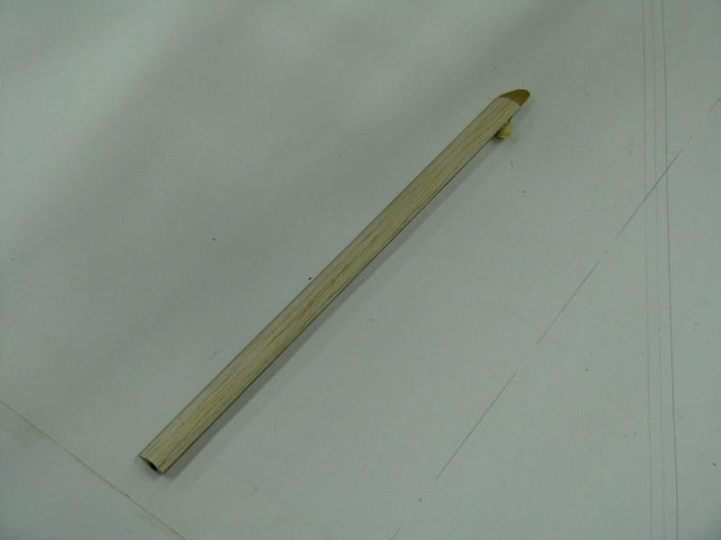

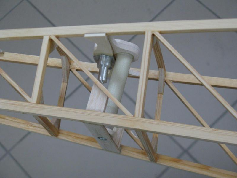

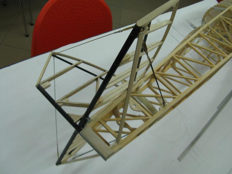

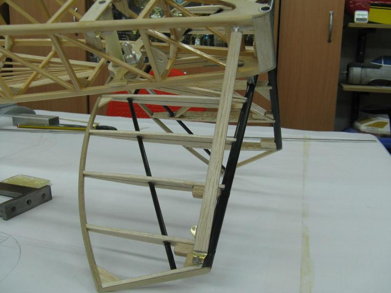

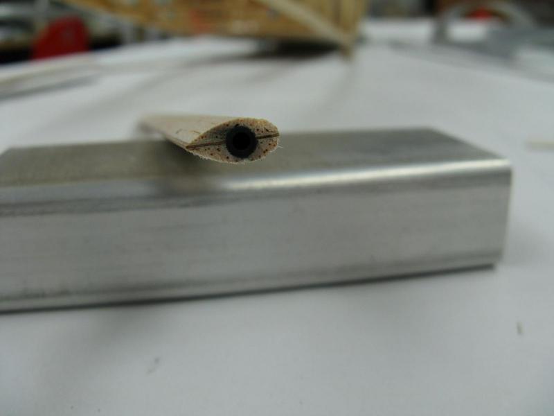

kesto Opublikowano 17 Października 2019 Autor Opublikowano 17 Października 2019 Trochę gimnastyki z zastrzałami statecznika poziomego.
jarek996 Opublikowano 17 Października 2019 Opublikowano 17 Października 2019 Toz to dla Ciebie zwykly PRZYSIAD , a nie zadna gimnastyka

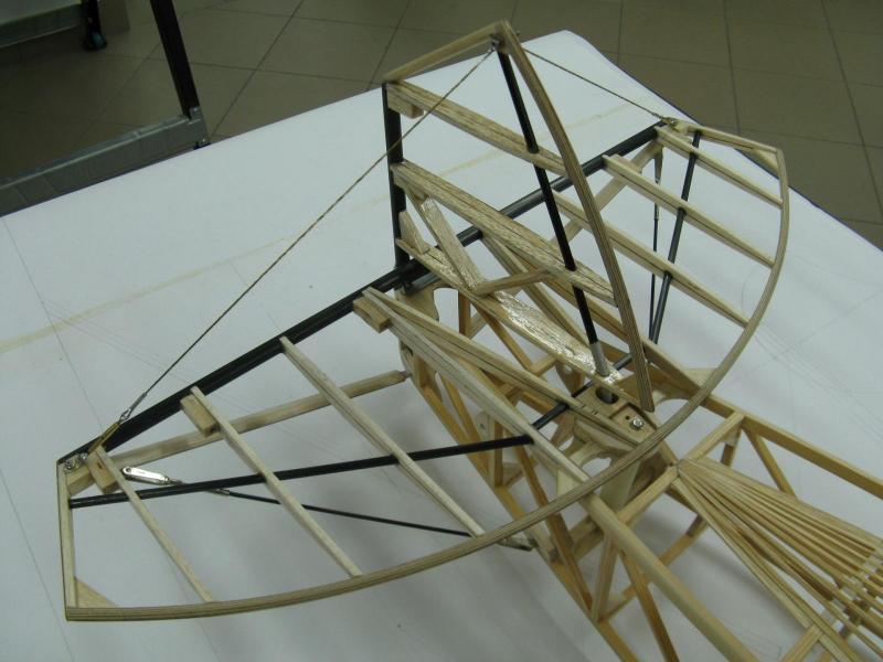

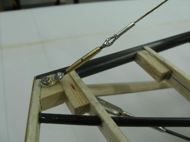

kesto Opublikowano 21 Października 2019 Autor Opublikowano 21 Października 2019 Cześć. Oglądam kolejną relacje i doszedłem do wniosku że Ja się chyba starzeje bo coraz częściej oglądam relacje z budowy a coraz mniej latam. Też się na tym łapię Dalsze prace nad usztywnieniem usterzenia. 1
