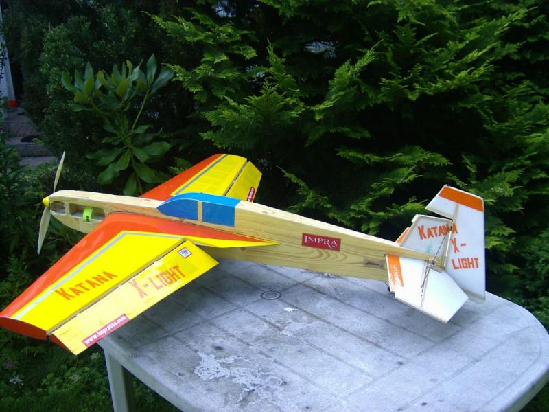

enter1978 Opublikowano 31 Lipca 2018 Opublikowano 31 Lipca 2018 Nie za bardzo wiem co mi jest potrzebne to pytam w tym temacie. Mam elektryczny model 3D, bardzo go lubię i codziennie nim latam, ale problemem jest silnik. Model ma 1400mm rozpiętości 1900-2000g do lotu i napędza go silnik Emax GT2826/05 ze śmigłem 14 cali. Zmierzony ciąg tego napędu to coś około 2900g. Ogólnie napęd daje radę , ale z zawisem jest problem. Model wisi na śmigle i daje radę ale do zawisu używa z 80% swojej mocy, a w razie chęci sprytnego odejścia jest lipa, powiedział bym że ledwo człapie. Model na tyle mi się podoba i na tyle go lubię że szarpnął bym sie i kupił do niego mocniejszy silnik , ale nie wiem jaki? Zależy mi aby był zasilany z pakietu 4S , bo mam juz do niego dwa akumulatory, w planie jest zakup trzeciej baterii , cena pakietu 4S jest jeszcze do przełknięcia i dlatego chciał bym pozostać przy zasilaniu 4S. Ale czy jest silnik zasilany 4s , ale żeby miał najbiedniej 3,5kg ciągu a najlepiej blisko 4kg ?.

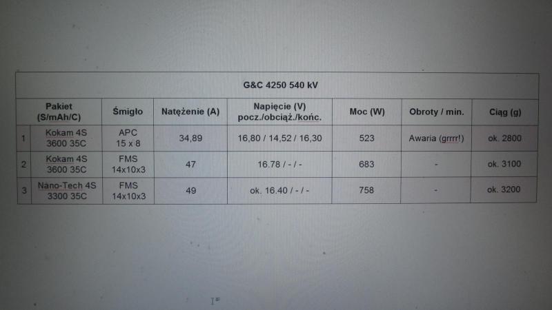

Bartek Piękoś Opublikowano 1 Sierpnia 2018 Opublikowano 1 Sierpnia 2018 ... z testów wychodziło, że APC są najsprawniejsze. Miałem podobne obserwacje. Jarku, te ponad 3,5kg z tego Turnigy SK3 to byłaby w tej klasie silników rewelacja. Przy jakim to się udało prądzie? Pytam, bo silnik, który opisuję przy większej średnicy, mniejszym kV i prądzie 49A uzyskał na 3 łopatowym śmigle FMS 14x8 ciąg 3,2kg. Na 2 łopatowym APC 15x8 - 2,8kg. Przytoczony przez Ciebie silnik ma mniejszą niż FMS średnicę (4250 : 4240, co jest ważne dla momentu i wytwarzanego ciągu), większe kV (540 : 740), a mimo tego osiąga o ponad 0,7kg większy ciąg (2,8kg : 3,5kg na 2łopatowym) i rozumiem, że wciąż mieści się w Imax 50A i się nie przegrzewa, tak? Potwierdź jeśli możesz, ew. jeśli możesz podaj dane z testów. Z góry dzięki.

leszek-bart Opublikowano 4 Sierpnia 2018 Opublikowano 4 Sierpnia 2018 Testy 3 silników zabrały mi cały dzień , bo co silnik musiałem ładować pakiety by pomiary były prawidłowe . Wyniki mnie zaskoczyły i nie wszystkie potrafię wyjaśnić . Wszystkie silniki były testowane na śmigle APC 15/8 i pakietach Tatu 2300 45C 4S i Kokam 3600 30C 4S . Silnik Hirobo 3025-10T /720 (wielkość 3548) Stator długość 28 mm . , waga 178g Wyniki : Pakiet 2200 , ciąg 2,5 kg , napięcie pod obciążeniem 13,1 V Pakiet 3600 , ciąg 2,8 kg , napięcie pod obciążeniem 12,6V Silnik Turnigy SK 4250/650 (wielkość 4250) stator długość 32 , waga 228 g Wyniki : Pakiet 2200 , ciąg 2,5 kg , napięcie pod obciążeniem 13,3 V Pakiet 3600 , ciąg 3 kg , napięcie pod obciążeniem 12,5 V Silnik Dymond AL-4260 V3/600 (wielkość 4260 , długość statora 38 , waga 262 g Wyniki : Pakiet 2200 , 2,9 kg , napięcie pod obciążeniem 13,4 V Pakiet 3600 , ciąg 2,3 kg , napięcie pod obciążeniem 12,7 V I co wy na to ? 1
kesto Opublikowano 4 Sierpnia 2018 Opublikowano 4 Sierpnia 2018 Odnalazłem swoje stare zapiski z testów. Silnik Emax GT 3526/05 kV 710, regulator ZTW 80A, pakiet 4S 5300mAh Gesn Ace 30C i kolejne śmigła: 1.XOAR wood 13X7 46A 680W ciąg - 2550g 2. APC 13X6,5 42A 630W ciąg - 2800g 3. APC 13X8 47A 670W ciąg - 2900g 4. MA 13X8,5 63A 911W ciąg - 3500g 5. MA (X3) 11X7 33A 480W ciąg - 2000g 1
