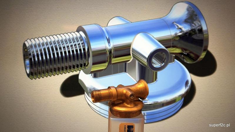

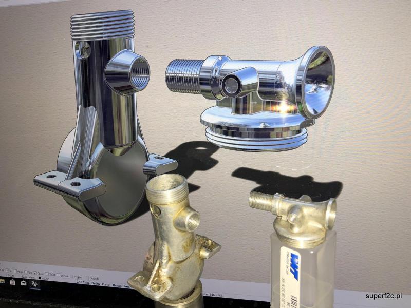

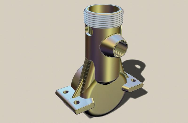

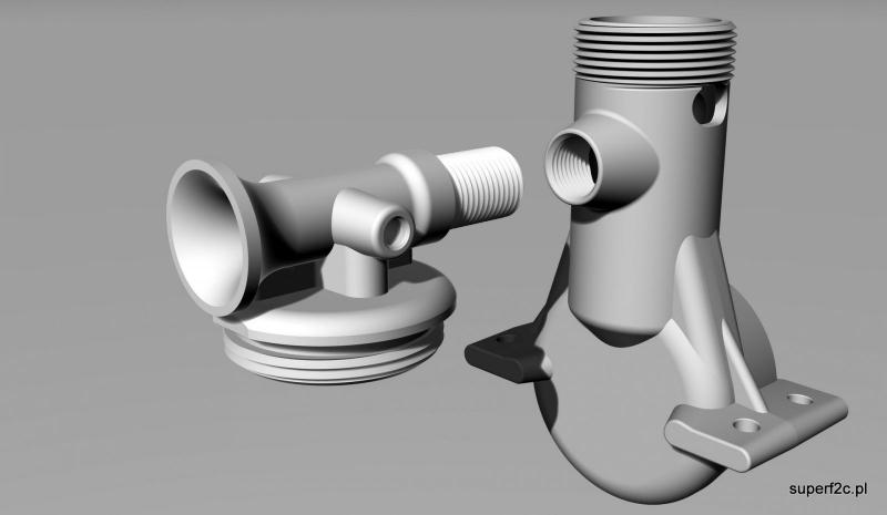

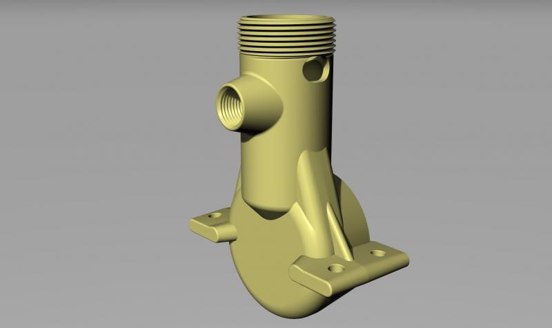

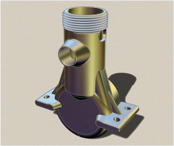

Paweł Prauss Opublikowano 28 Września 2018 Opublikowano 28 Września 2018 Od dłuższego czasu noszę się z zamiarem wykonania krótkiej serii replik tego motorka. Obecny tu na forum kolega Mariusz przyszedł mi z pomocą i narysował co nieco. Teraz pozostaje "tylko" wykonanie kokili i jeszcze trochę pracy a pierwsze surowe kartery replik powstaną niebawem :-))) O dalszych postępach prac będę relacjonował na bieżąco. Próbki zaangażowania Mariusza dostępne poniżej. 3

Paweł Prauss Opublikowano 28 Września 2018 Autor Opublikowano 28 Września 2018 Klasa pomysł! Ale linki nie działaja. Linków już nie ma, za to są rysunki :-))
