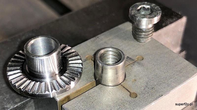

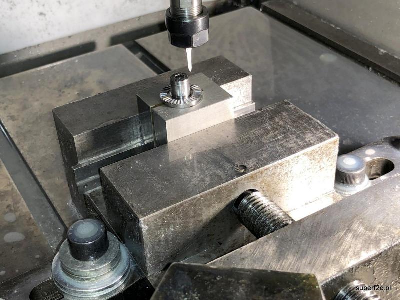

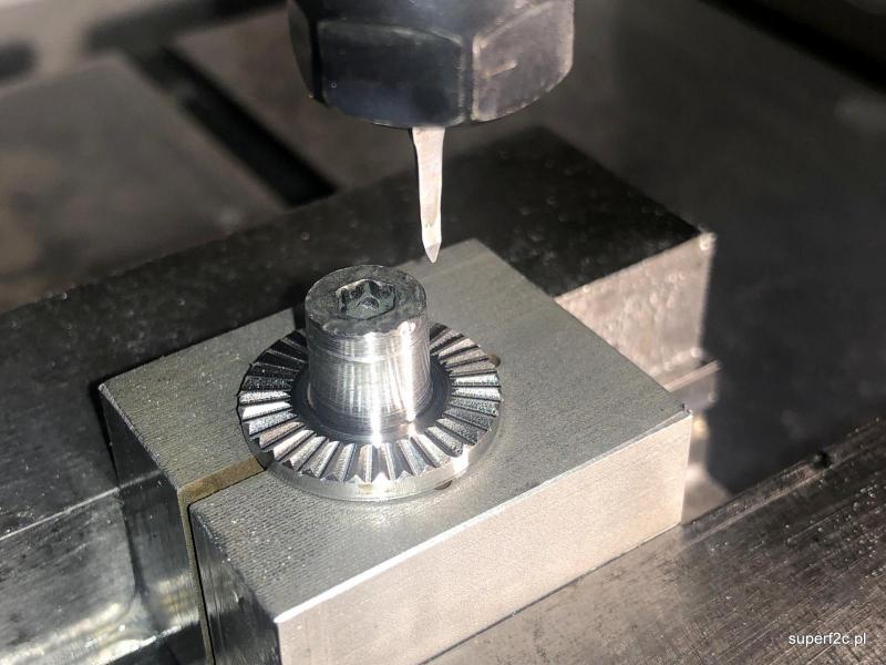

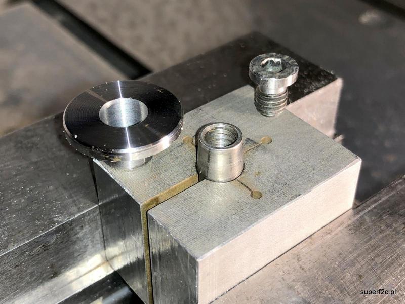

trochę szczegółów wykonywania nacięć na tarczy oporowej a właściwie mocowania samego detalu w powtarzalny sposób:

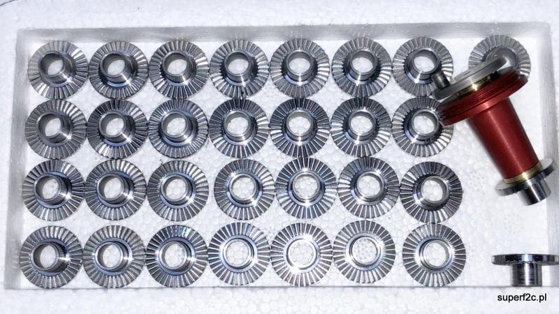

za każdym razem ustawiam tylko wysokość narzędzia względem detalu. Różnicę są paro setkowe. Oczywiście narzędzie samo także się tępi. To akurat siedem detali zrobiło.

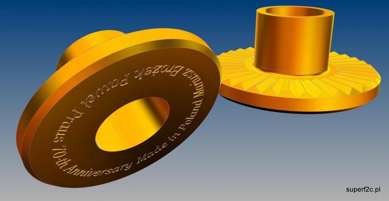

 wykorzystanie wolnego miejsca na "gazetę" To tylko próba :)

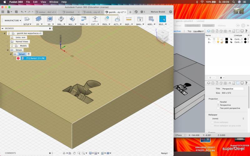

przynajmniej dla mnie najbliższe dni oznaczają rewolucję jeśli chodzi o CAD/ CAM (rysowanie i programowanie ścieżki narzędzia)
screen ekranu mojego Maca:
 wystarczy tylko ogarnąć i na Mac-u będę w stanie wygenerować ścieżkę narzędzia niezbędną w toku mojego dalszego rozwoju.
 Jestem ciekaw kiedy nie otworzę Windowsa bo wszystko pójdzie wreszcie na Macu !!!
 Jak widać liczy zadaną ścieżkę narzędzia (15,2%). Generuje ścieżkę poprawnie a i post procesor do mojej frezarki obsługiwanej przez USB pod Mach3 wygląda poprawnie. Jeszcze trochę prób i będę mógł na dobre zapomnieć o systemie Windows...

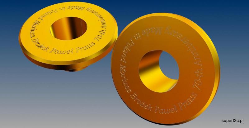

Imię znam tym bardziej nick. Nie problem napisać specjalną imienną dedykację. :) Czy wręcz narysować...
promień lasera ogarnia napis chyba w 5 sekund. Gorzej z przerysowaniem krzywych bo w wersji z Textu nie ma efektu czystego kreskowania laserem. Dopiero jak przerysuje i podam krzywe w postaci na przykład cyfra 7 jako "Closed polycurve with 10 curve segments." to dalsze przetwarzanie na laserze jest automatyczne.
