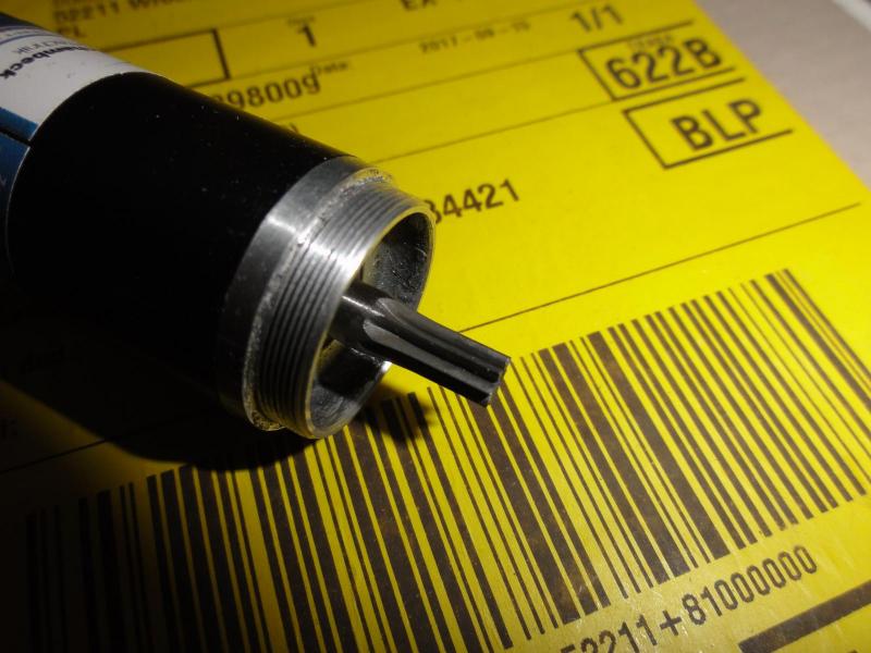

mac Opublikowano 19 Listopada 2018 Autor Opublikowano 19 Listopada 2018 Wymienili całą przekładnię na nową. Zgłosiłem, że przekładnia zaczęła głośno pracować więc ją zdemontowałem od silnika i potem na części. Uszkodzony był pierścień zębaty w obudowie przekładni planetarnej. Jest on niewymienny- zęby są nacięte w obudowie przekładni. Odesłałem silnik i wszystkie podzespoły zdemontowanej przekładni. Łożyska igiełkowe są "mikroskopijnej" wielkości więc umieściłem wszystkie części między dwoma taśmami samoprzylepnymi bezbarwnymi żeby nic nie zginęło. W porę się za to wziąłem. To były ostatnie chwile tej przekładni.Trzeba zwracać uwagę na hałas. Pod koniec przekładnia wyraźnie hałasowała, a przy pokręcaniu za śmigło czuć było delikatne zacięcia. Wał silnika ma nacięte zęby - stanowi koło zębate. Spodziewam się, że przy gwałtownym zablokowaniu przekładni mógłby on ulec uszkodzeniu.

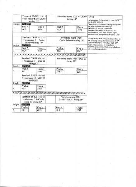

mac Opublikowano 15 Maja 2019 Autor Opublikowano 15 Maja 2019 Założyłem ten wątek jakiś czas temu kiedy stałem przed dylematem jaki napęd zastosować do Jantara. Obecnie korzystam z Powerlina 1025, który wrócił do mnie po serwisie z nową przekładnią oraz Tenshocka TS-EZ 1515-15. Zimą dokonałem testów napędów z powyższymi silnikami. Wynika z nich, że na hamowni Tenshock wytwarza nieznacznie większy ciąg, co jest jednak okupione pobieranym większym prądem. Śmigło GM 15x8 wytwarza większy ciąg statyczny od 16x8. Na pierwszy rzut oka widać, że śmigło 15x8 ma szersze łopatki. Obecny setup w modelach: Powerline 1025: Regulator YGE 60 BEC HV- Timing 18* Kołpak Vladimir Hyper Spiner Power fi 32 rozstaw łopatek 27mm Śmigło GM 15x8 Akumulator Gens 1800mAh 45C Jantar Revolution – waga 1450g Wznoszenie- do 13m/s Tenshock EDF TS-EZ1515 - 15T + Micro Edition 5:1NL Regulator Castle Talon 60 BEC HV- Timing 10* Kołpak Freudenthaler fi 30 Rozstaw łopatek 24 mm Śmigło GM 16x8 Akumulator Gens 1800mAh 45C Jantar Themisto- waga 1750g Wznoszenie- do 12m/s Ponieważ mam przewymiarowany elektrycznie akumulator w obydwu ustawiłem regulatory na slow start, aby by nie obciążać przekładni gwałtownym rozruchem. Dałem też akumulatory o mniejszym C niż w tamtym roku. Pomiarów dokonałem wariometrem Pitlab. Średnio z 10-12 sekund wznoszenia. Tenshock na styk mieści się do kadłuba jantara. Instalacja nie wymaga żadnych przeróbek. Silniki różnią się jednak rodzajem mocowania (3 śrubki Tenshock/ 4 śrubki Powerline). Różnica w wadze silników, które testowałem wynosiła 4g (Powerline lżejszy). Kultura pracy silników i przekładni jest porównywalna. Obecna cena Tenshocka to 169,90 E , a Powerline 1025 to 219E. Poniżej wyniki i testowy Jantar Revolution. Mały edit: Podczas testów waga jantara Revolution była 1490g. Do tenshocka dotoczyłem z duralu tulejkę bazującą silnik we wrędze kadłuba(grubości ścianek około 0,7mm. (Jakoś nie przekonywało mnie mocowanie silnika tylko na 3ch śrubkach). Na niektórych zdjęciach przekładni widać wykonany fabrycznie pierścień bazujący z przodu przekładni ( wystające łożysko ?), moja przyszła płaska. 1
