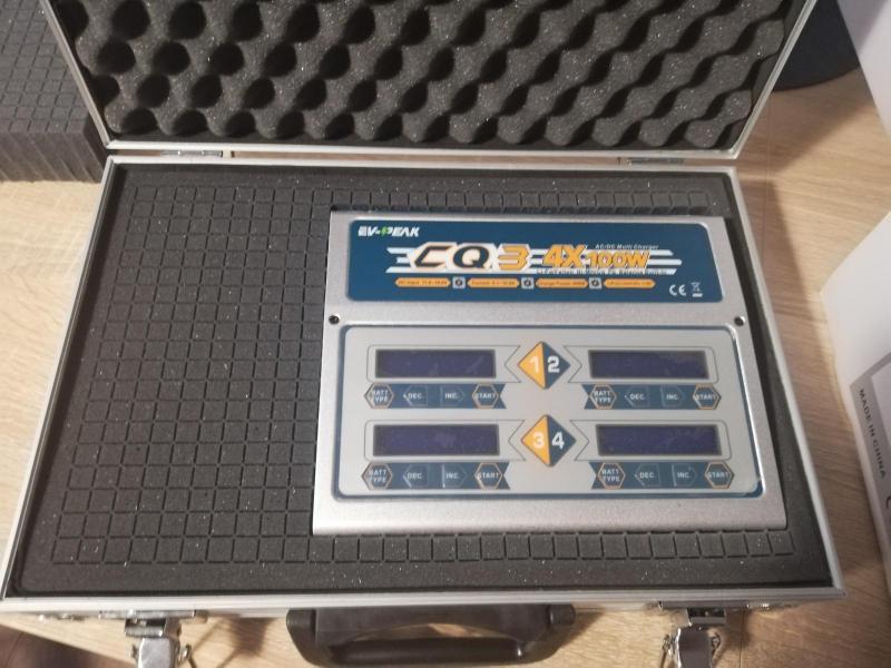

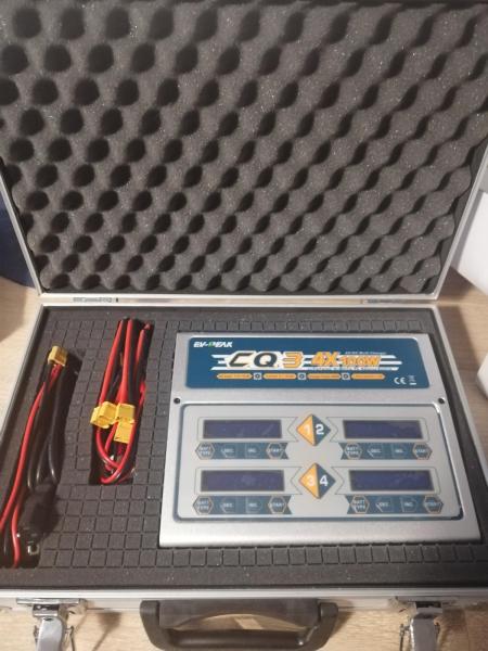

Konrad_P Opublikowano 29 Października 2018 Opublikowano 29 Października 2018 Mateusz nie pomylę się chyba zbytnio jak stwierdzę, że te ładowarki łudząco są podobne do innych markowych ładowarek. Jestem prawie pewny, że robione są w tej samej fabryce tylko inne nalepki są przyklejane jak wspomniany Raytronic C60 Pelikana. Szczerze Ci powiem, że ja już przestałem się patrzeć na nalepki na ładowarkach. Ostatnio kupiłem prawdopodobnie wymienianą tu już Sky RC q200 tyle że za 1/4 ceny i z inną nalepką na wierzchu. To jest moja zapasowa ładowarka, która wykorzystuje żeby szybko naładować między lotami swoje 10 pakietów. Na iCharger trwało to prawie 5 godzin teraz skróciłem czas do 1,5-2h. Jestem o dziwo z niej zadowolony ale to jest ładowarka która jak mi się zepsuje to płakał nie będę. Edit. Piotr był szybszy
