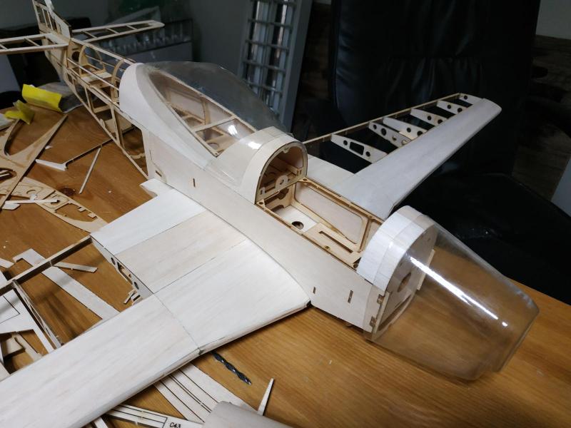

still23er Opublikowano 1 Listopada 2018 Autor Opublikowano 1 Listopada 2018 Dzisiaj korzystając z dnia wolnego, posiedziałem trochę nad modelem. Udało mi się zrobić maskę i go gdzieniegdzie okleić. No i oczywiście całość ustawiona do przymiarki . Na dniach będę musiał zamówić parę rzeczy między innymi zawiasy bo ja mam w zestawie poliestrowe a nie chcę takich stosować.

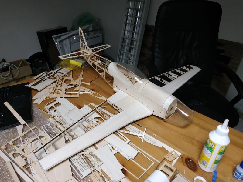

still23er Opublikowano 15 Listopada 2018 Autor Opublikowano 15 Listopada 2018 Z racji braku czasu budowa idzie żółwim tempem, dotarłem już do lotek i trochę mi się z nimi zeszło. Udało mi się jednak zrobić klapę i lotkę na jedno skrzydło. Jak cała budowa do tej pory była szybka i prosta tak nad tymi właśnie częściami chwilę spędziłem, żeby były wykonane z należytą starannością. Nie spieszy mi się jednak gdyż zamówiłem serwa i ze 2 tygodnie na nie będę musiał poczekać. Ster wysokości jeszcze muszę ze sobą połączyć, narazie wszystko to przymiarki.
Matijus Opublikowano 15 Listopada 2018 Opublikowano 15 Listopada 2018 A jak Ci wychodzi geometria? Kąty stateczników? Sprawdzałeś przy wklejeniu?
still23er Opublikowano 15 Listopada 2018 Autor Opublikowano 15 Listopada 2018 Geometrii jeśli myślimy o tym samym nie sprawdzałem jeszcze ale zrobię to laserem tylko muszę zamówić silnik wtedy całość będę mierzył aby go dokładnie wycentrować. Natomiast stateczniki nie są jeszcze wklejone gdyż zastanawiam się właśnie najpierw nad oklejeniem ich a dopiero wklejeniem więc kąty są jeszcze do sprawdzenia i ewentualnego liźnięcia przed oklejaniem. Łatwiej chyba będzie najpierw okleic a później już w miejsca przygotowane wkleić. Jeśli się mylę lub coś robię nie tak to proszę o sugestie Wysłane z mojego Redmi Note 5 przy użyciu Tapatalka A stateczniki, stery kierunku i cała płetwa nie są tak samo jeszcze wklejone tylko przymierzane bo wykańczam jeszcze ogon w środku więc mi przeszkadzają Wysłane z mojego Redmi Note 5 przy użyciu Tapatalka
japim Opublikowano 15 Listopada 2018 Opublikowano 15 Listopada 2018 Geometrie wystarczy sprawdzić linijka: Odległości końcówek skrzydła od statecznika pionowego - lewo = prawo. Odległości między rogami statecznika poziomego a skrzydła - lewo = prawo. Odległości między końcówkami statecznika poziomego a szczytem statecznika pionowego - lewo = prawo. Dokładność 1mm jest wystarczająca.
Matijus Opublikowano 15 Listopada 2018 Opublikowano 15 Listopada 2018 Jeszcze bym dodał odległość końcówek statecznika poziomego do środka kadłuba. Ps. jeszcze najważniejsze (u mnie w pierwszym modelu o tym zapomniałem tzn nie zapomniałem ale nie przyłożyłem się do tego) Końcówka a raczej początek (wsumie jak cały statecznik pionowy) musi być w idealnej lini prostej do kadłuba bo inaczej samolot będzie latać krzywo. (zaznaczyłem na czerwono strzałką w drugim zdjęciu) 1
