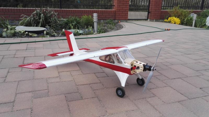

karambolis8 Opublikowano 24 Czerwca 2019 Autor Opublikowano 24 Czerwca 2019 Dzisiaj skorzystałem z pogody i wypróbowałem śmigło 11x5.5 APC. Prędkość maksymalna jest niska, ale przynajmniej startuje i lata bez problemu. Także zostanie SS X2212, Emax na razie odłożę. Przy obecnej konfiguracji z pakietem 3000 3S polatałem 20 minut i zostało jeszcze 3.52 na celę. Osłony silnika nie było, bo nie wiedziałem, czy skłon i wykłon są OK. Oklejanie dekoracyjne też jeszcze nie skończone. Pozdrawiam, Adam
