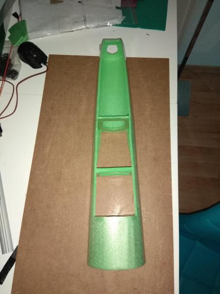

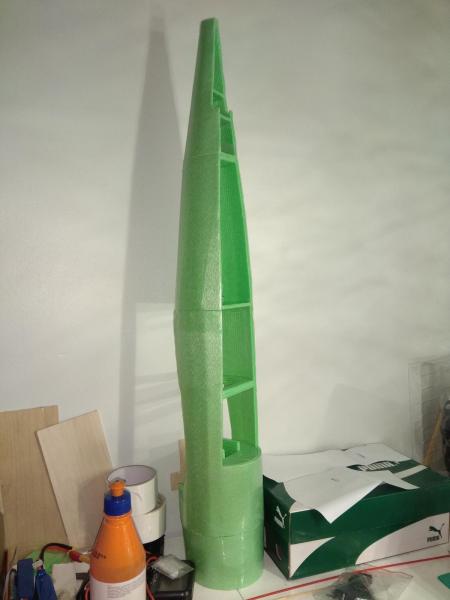

dawid.1234 Opublikowano 12 Grudnia 2018 Autor Opublikowano 12 Grudnia 2018 Cóż, szkolny błąd. Podwozie pójdzie do szuflady i na pewno prędzej czy później będzie zamonotwane w innym modelu a ten będzie bez podwozia.EDIT: Gdyby ktoś miał takie podwozie rotacyjne coś w stylu:https://hobbyking.com/en_us/twist-and-turn-electric-retract-with-3mm-landing-gear-leg-2pc-29-0g.htmlTo chętnie kupie EDIT: Poniżej zdjecia z prac nad kadłubem

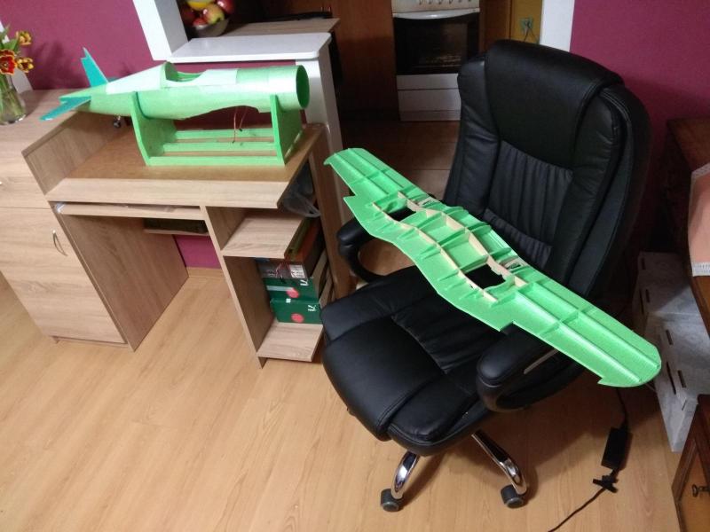

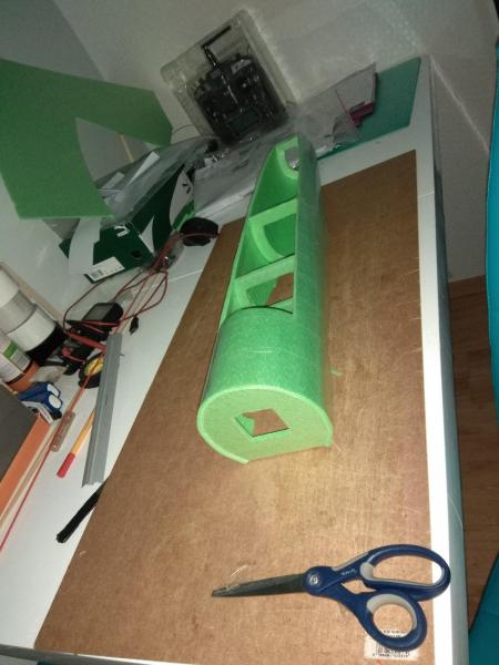

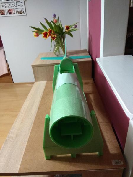

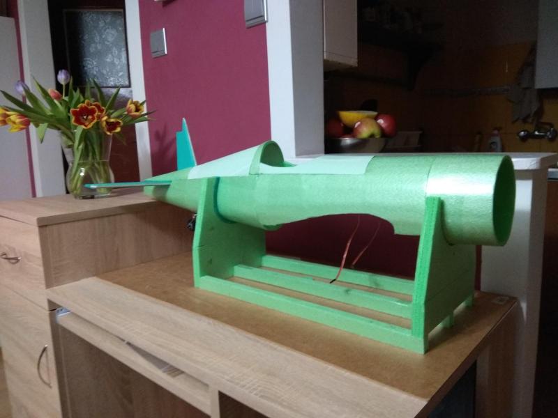

dawid.1234 Opublikowano 18 Marca 2019 Autor Opublikowano 18 Marca 2019 Dawno nie pisałem, może nie dużo ale coś przez ten czas posklejałem. W sumie przez ten czas stwierdziłem że jednak spróbuje okleic go papierem na wikol. Pewnie w sieci znajde wiele poradników i instrukcji ale jeśli ktos ma jakis godną polecenia instrukcję klejenia papieru na wikol to może podesłac, chętnie poczytam/obejrze. Przy okazji zapytam, czy ktos z ogladajacych jest badz zna modelarzy z Legnicy ??? Najbliżej mi tego miasta i dobrze byłoby kogoś z okolic poznac. Poniżej zdjęcia stanu obecnego:
Gość Opublikowano 18 Marca 2019 Opublikowano 18 Marca 2019 W sumie przez ten czas stwierdziłem że jednak spróbuje okleic go papierem na wikol. Pewnie w sieci znajde wiele poradników i instrukcji ale jeśli ktos ma jakis godną polecenia instrukcję klejenia papieru na wikol to może podesłac, chętnie poczytam/obejrze. Panele widzę już masz, to jeden problem z głowy. W ramach testu, weź odpad tego zielonego paskudztwa, Sidolux do drewna/parkietu, mały wałek do malowania, papier śniadaniowy lub inny (np. japoński). Pomaluj depron Sidoluxem, "na mokre" przyłóż kartkę papieru (jeżeli śniadaniowy to błyszczącym do góry). Pociągnij jeszcze raz wałeczkiem aż przemoczysz papier. Poczekaj aż wyschnie, możesz przeszlifować delikatnie drobnym papierem, maźnij Sidoluxem jeszcze raz. Pancerne to nie jest, ale przypuszczam, że lżejsze od Wikolu.
model Opublikowano 18 Marca 2019 Opublikowano 18 Marca 2019 Cześć, element który masz zamiar okejac powinien być wyszlifowany i zmatowiały ( depron) docinasz sobie jakiś kawałek papieru śniadaniowego- ciężko jest okleic kadłub z np. dwóch kawałków papieru, i moczymy go w jakimś pojemniku z wodą wkładasz i zabierasz sie za smarowanie kadłuba wikolem rozcienczonym w wodzie, najlepiej patex express, co do gęstości to sam musisz wyczuć jakie proporcje będą najlepsze gdzieś miedzy 1/2-1/3. Wyciagasz dociety kawałek papieru, nadmiar wody niech sobie spłynie i nakladasz go sobie na kadłub ( nawet pare razy zeby dobrze leżał) nastepnie małym gabkowym wałeczkiem wyciskasz nadmiar kleju i powietrza z pomiedzy depronu i papieru, ( wałek ma być wilgotny) trzeba uważać żeby robić jak najmiej niechcianych zagięć (a na pewno jakieś powstaną ) i najważniejsze oklejaj całe elementy np. całe skrzydło od góry potem od dołu, papier jest wredny i bedzie sie kurczył podczas schniecia co może powodować skręcenia i zwichrzenia no chyba ze ,,przygwoździsz" skrzydło do deski montażowej do całkowitego wyschniecia.
