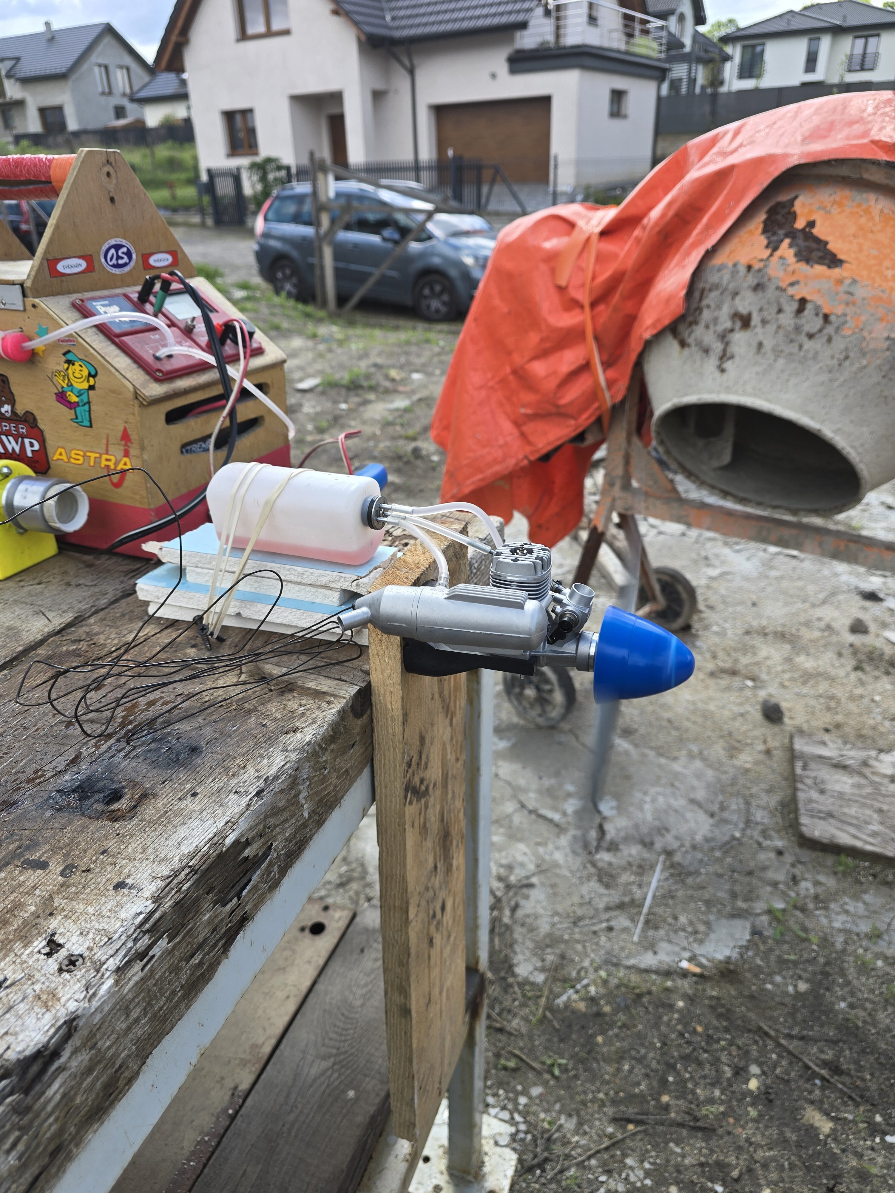

dostałem info zeby silnik pierwszy zbiornik wypalił na jałowych obrotach bez dodawania gazu.
Spoko ,kazdy ma własne sposoby ilu modelarzy tyle patentów.
Osobiście jestem zwolennikiem docierania tak jak napisałem powyżej, ale tak jak zrobiłeś to napewno silnikowi nie zaszkodzi.

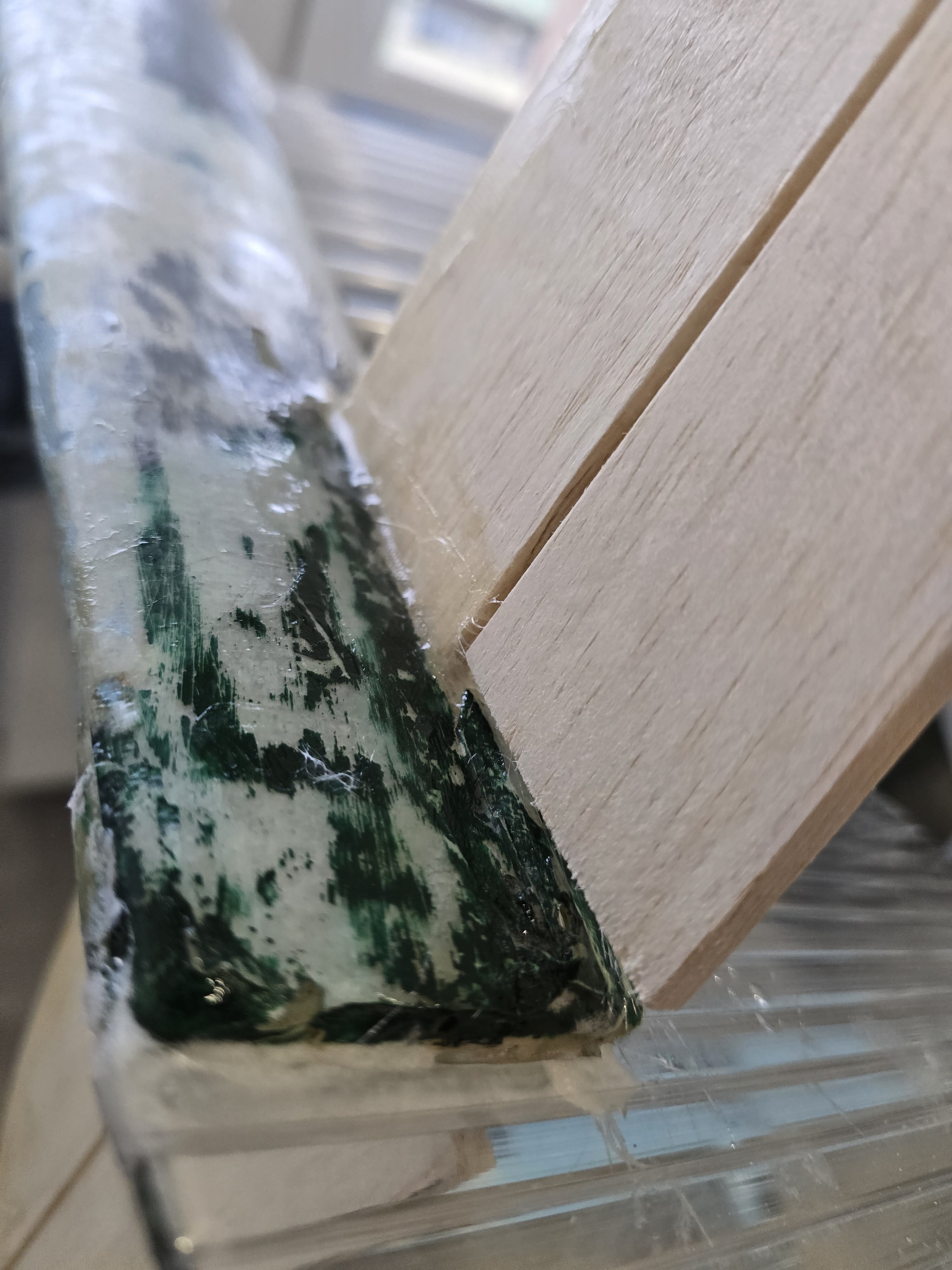

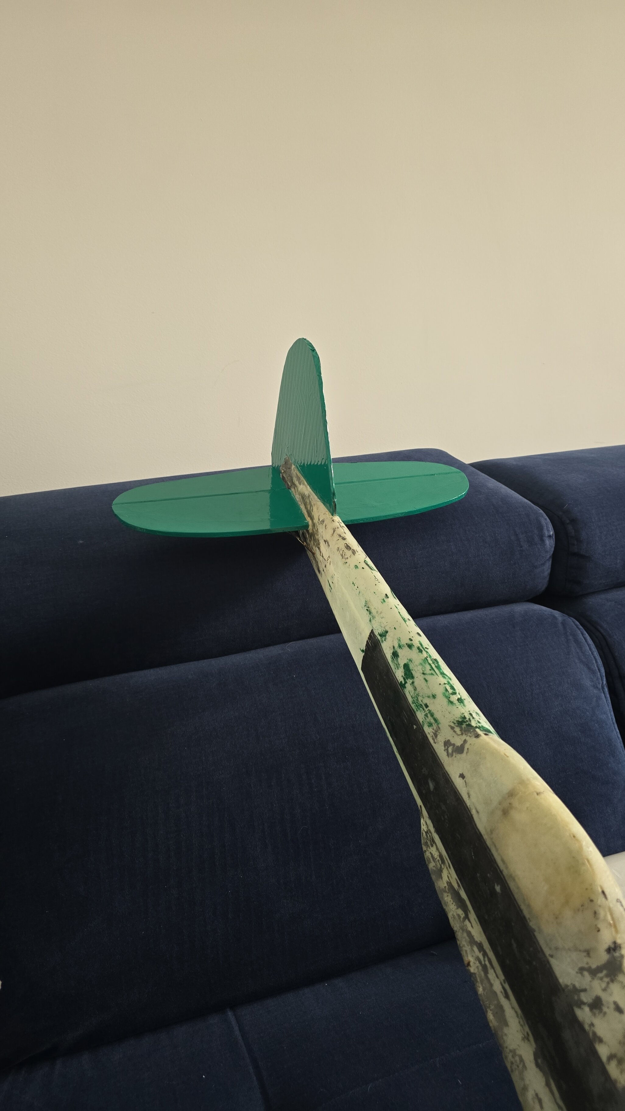

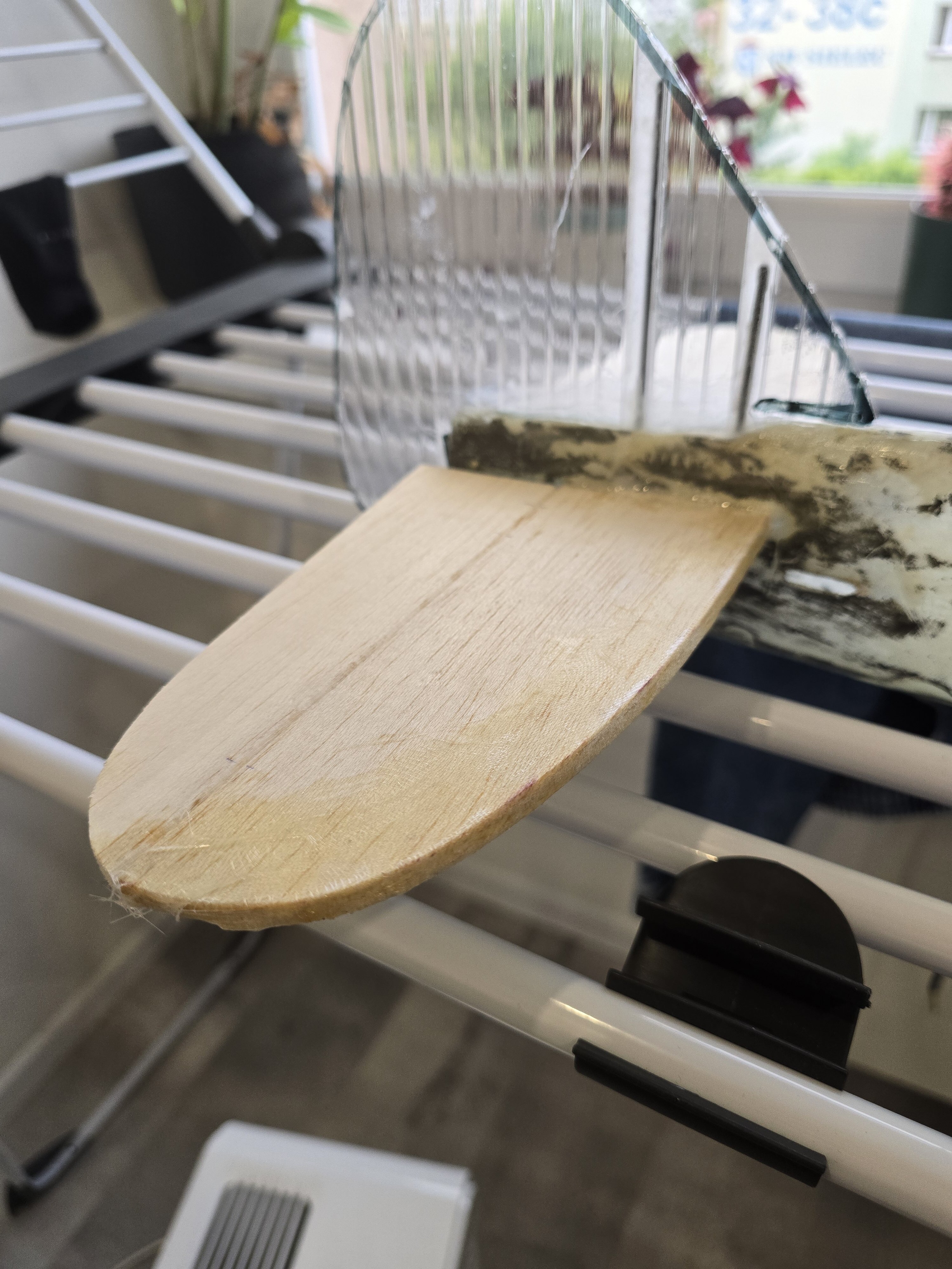

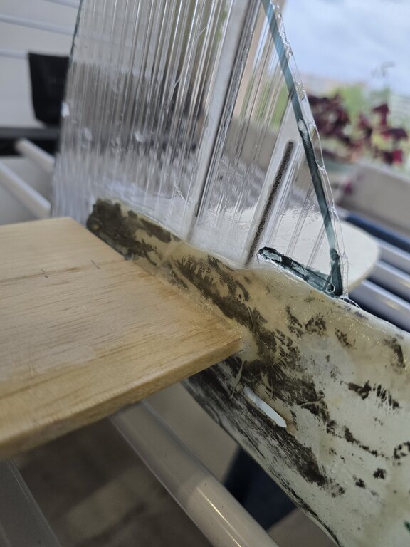

Pierwsze w życiu laminowanie na płótnie zakończone. Na natarcie użyłem płótna 25g a na wklejenie statecznika w kadłub 58g
Ogon gotowy wystarczy tylko przykręcić dzwignie w lotki. Zawiasy wklejone na kleju soudal 66a pieniącym
Silnik wstępnie dotarty. Wypaliłem w sumie 400ml paliwa.
No i motorek kupiłeś nowy 😃
Teraz lataj na początku żeby widać było dym-smuge za modelem .
Jak przykręcisz iglicę na maxa to zauważ że odkręcając przez kilka ząbków będzie trzymał obroty.
W górze i tak wejdzie na obroty a mając trochę więcej paliwa nie będzie zdychał na zakrętach no i nie bój się teraz obrotów .
To sa b.dobre silniki miałem w sumie 11 w tym 7  naraz użytkowanych .Najstarszy ma 17 lat i dalej trzyma obroty bez problemów.

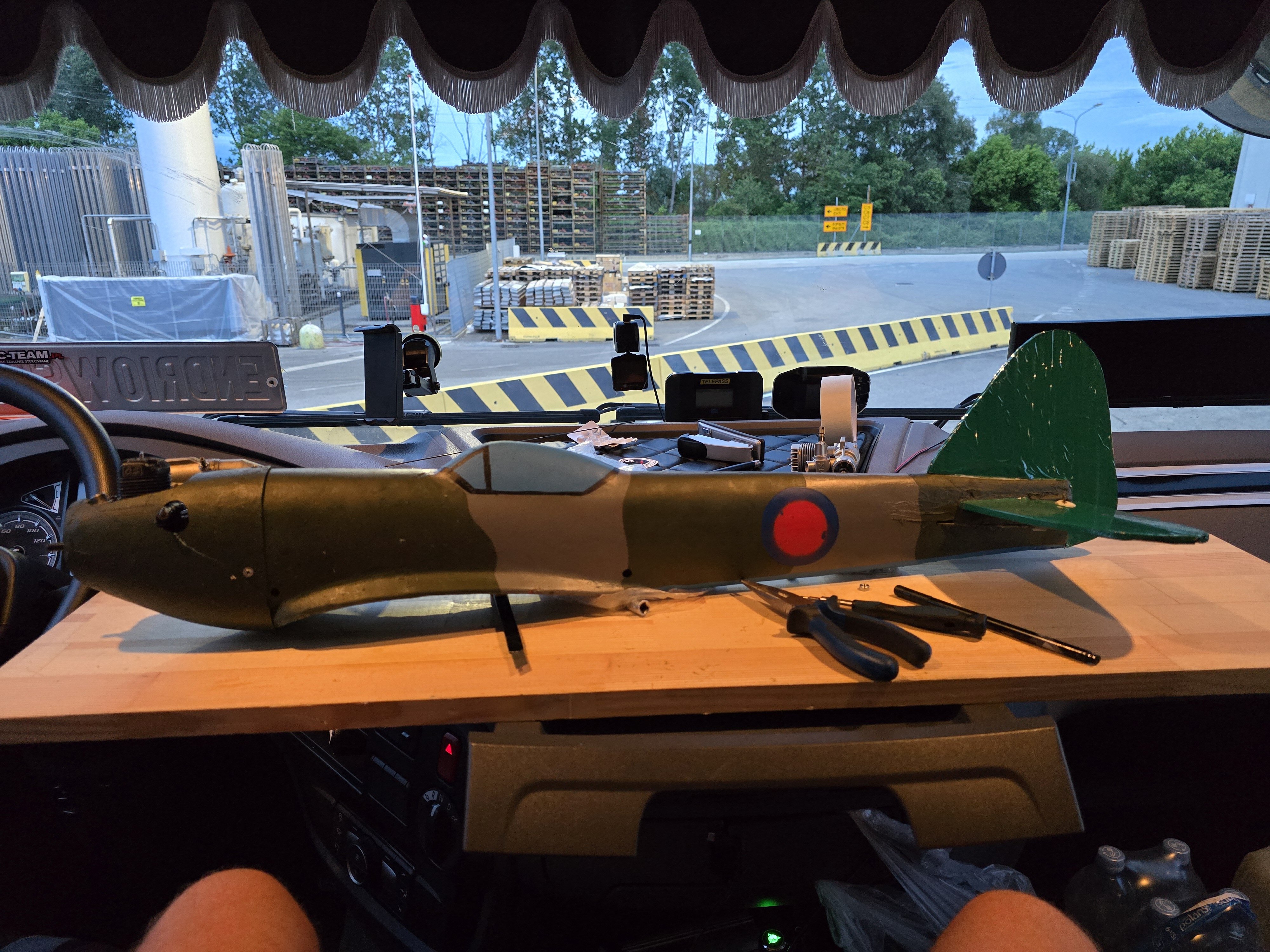

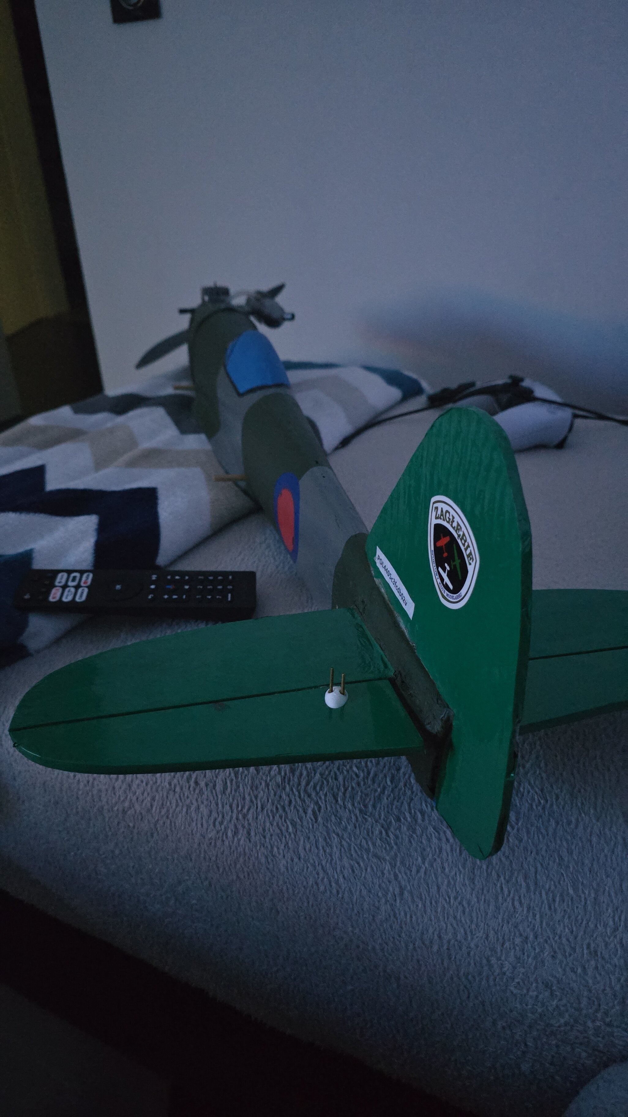

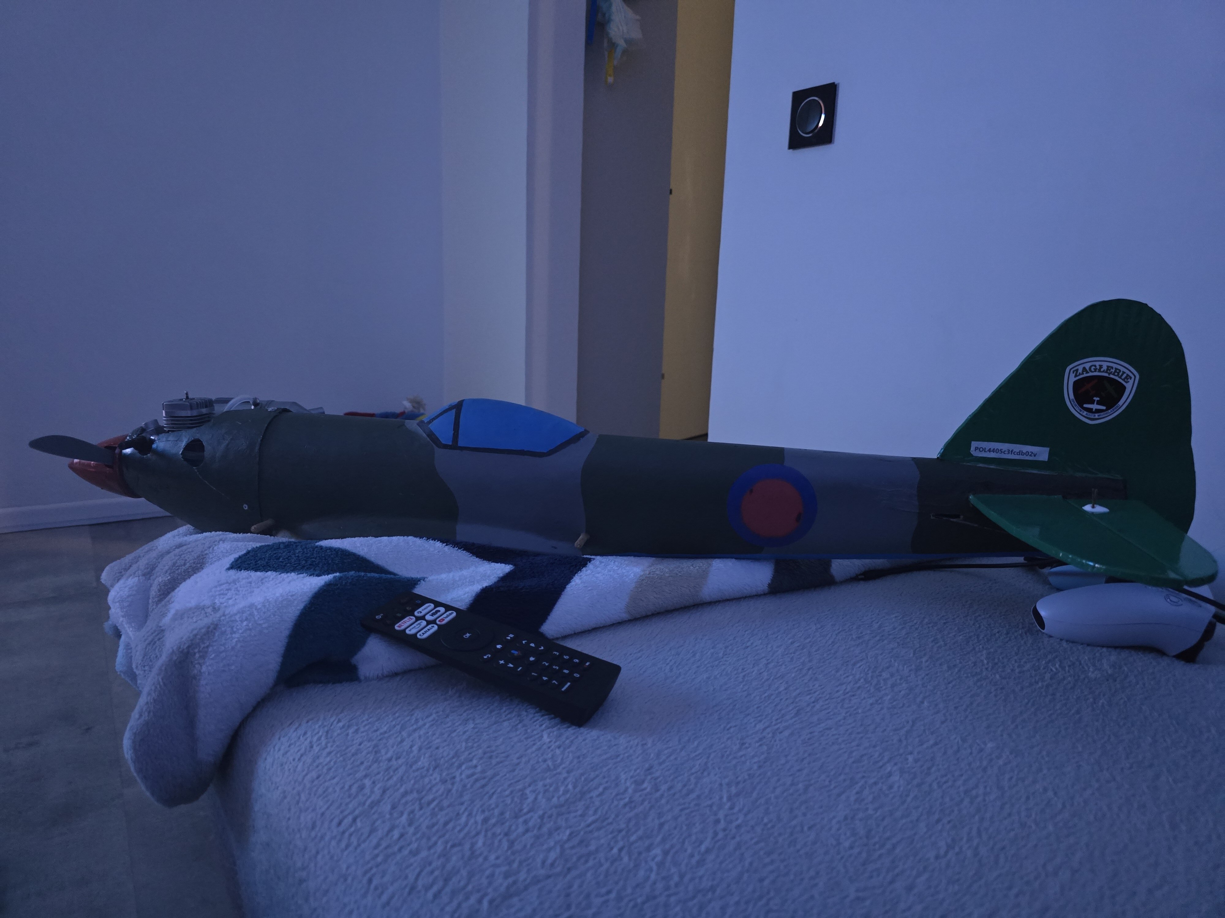

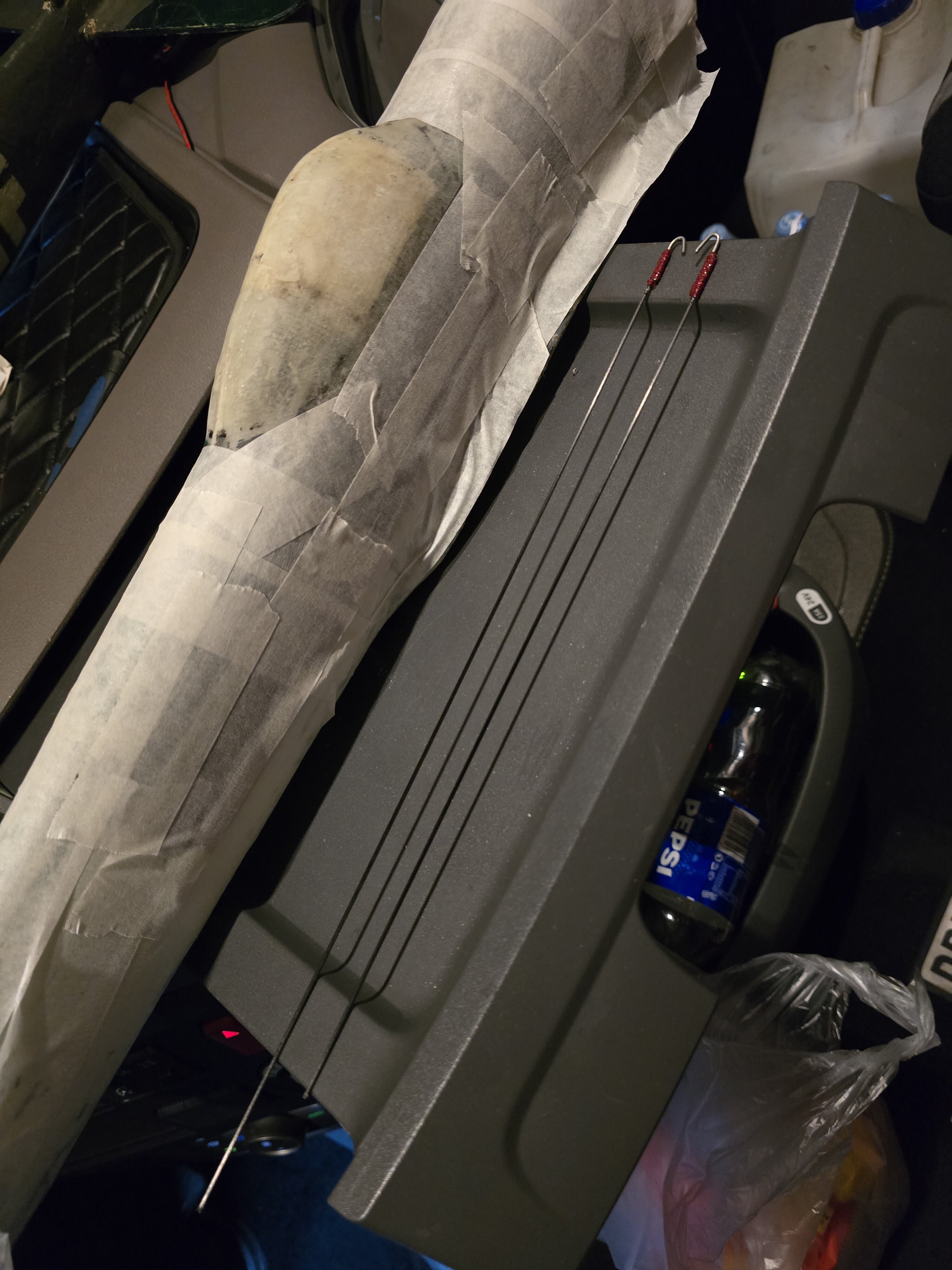

Coś tam powoli dłubię. Zrobiłem popychacze gazu  z pręta węglowego zakończonego metalowym haczykiem oraz przykręciłem łoze silnika.  Przygotowałem model do malowania. Udało mi się również  dzwignie steru wysokości ogarnąć.
Malował będę sprayami montana94 a na końcu pójdzie na to bezbarwny lakier żeby metanol nie wygryzł kolorków.
Jestem gotowy na Bitwę o Wawel

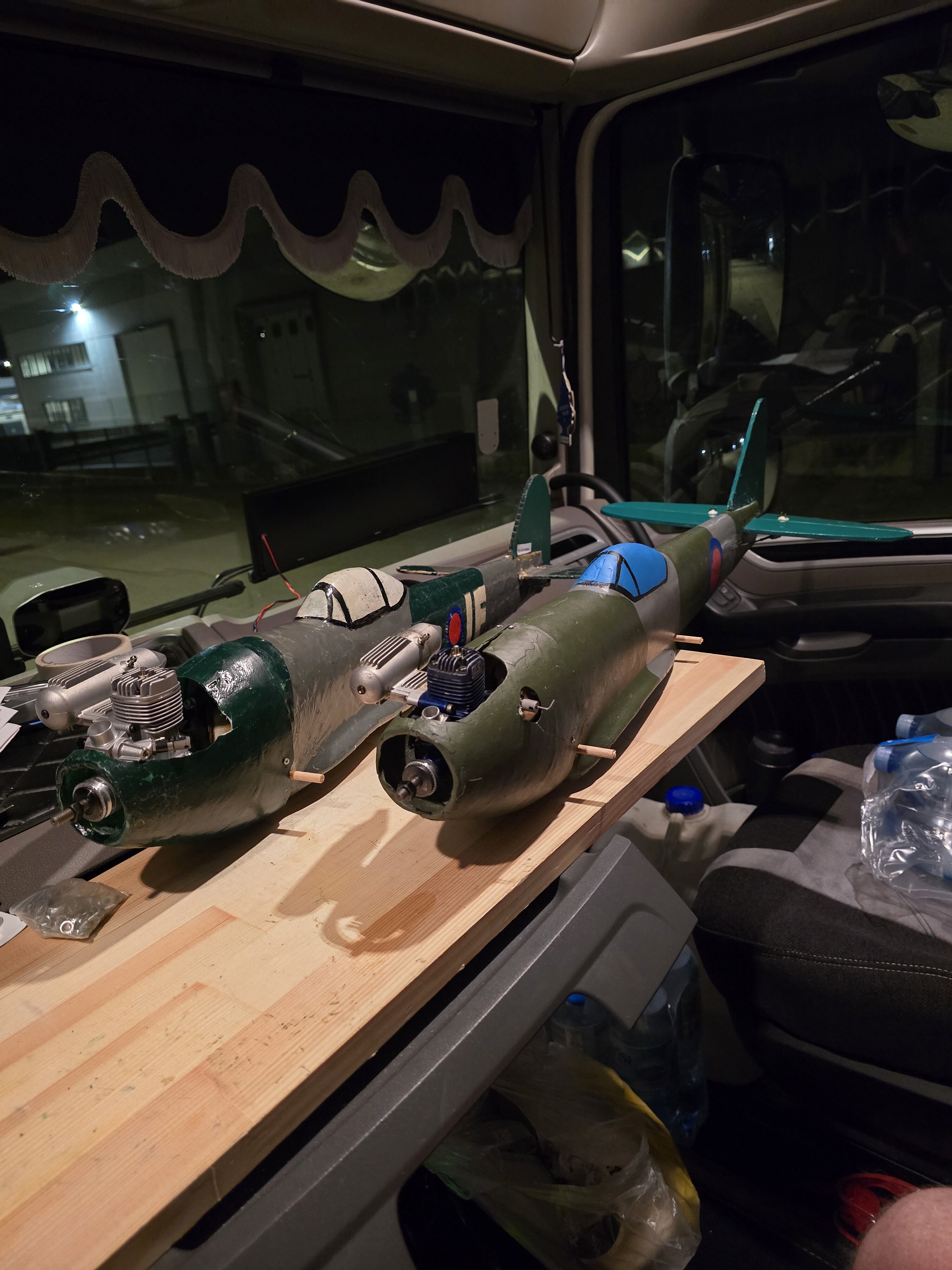

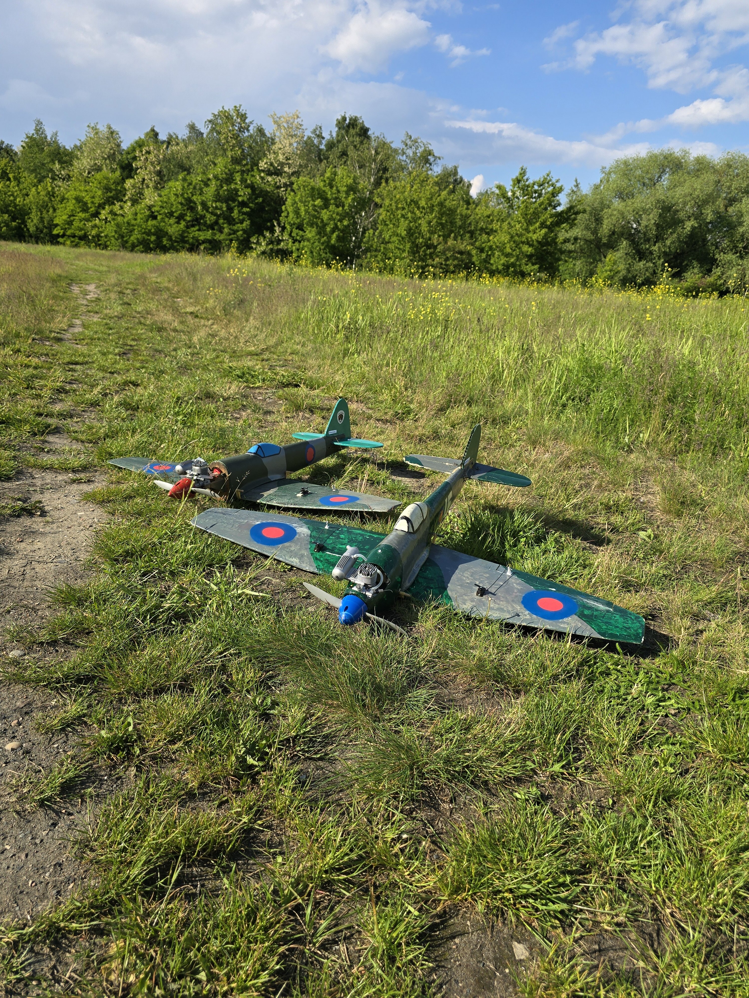

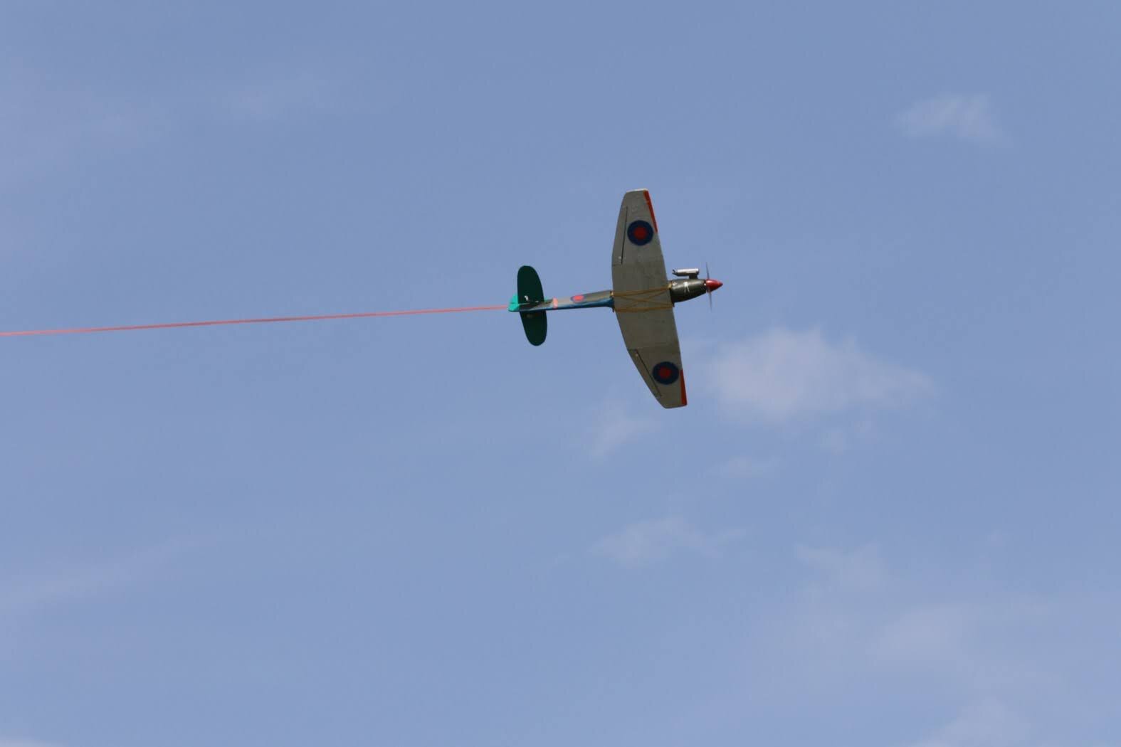

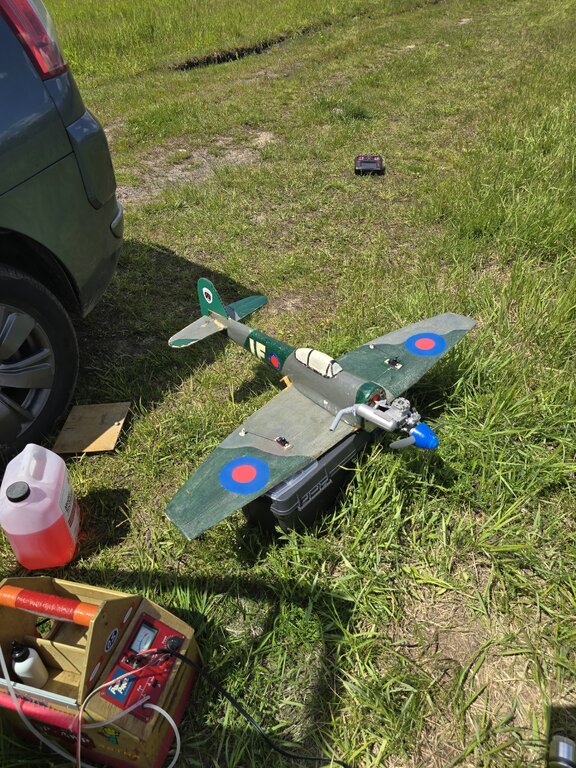

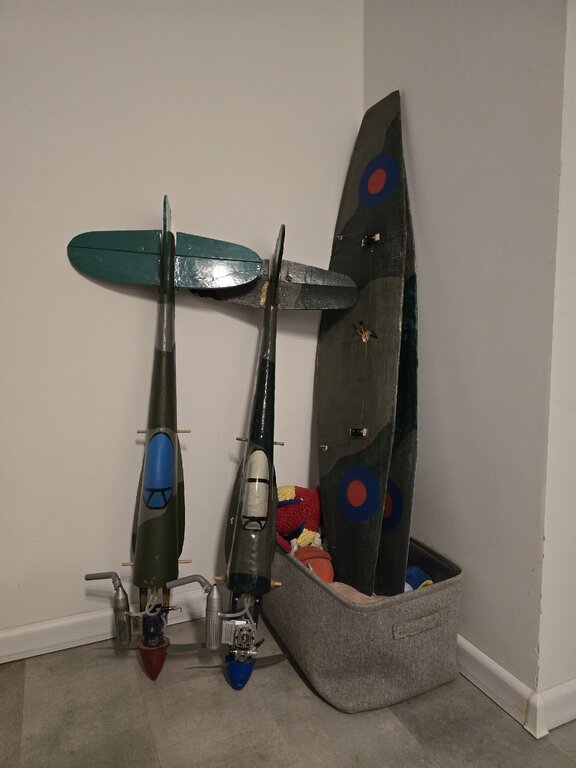

Oby dwa Tempesty LATAJĄ.
Modele są robione na formie tracinej oraz na formie negatywnej. Model z formy traconej czyli mk1 jest ciut cięższy przez co gorzej lata ale nie ma źle. Model Mk2 nest duzo lepszy w zakrętach oraz wykonuje ciaśniej zakręty bez tracenia znacznej prędkości oraz nie wypada z zakręty jak w przypadku MK1. Ogólnie jestem mega mega szczęśliwy latajac tymi modelami. Raz jeszcze Mirku dziękuję za obdarowanie mnie tymi modelami.

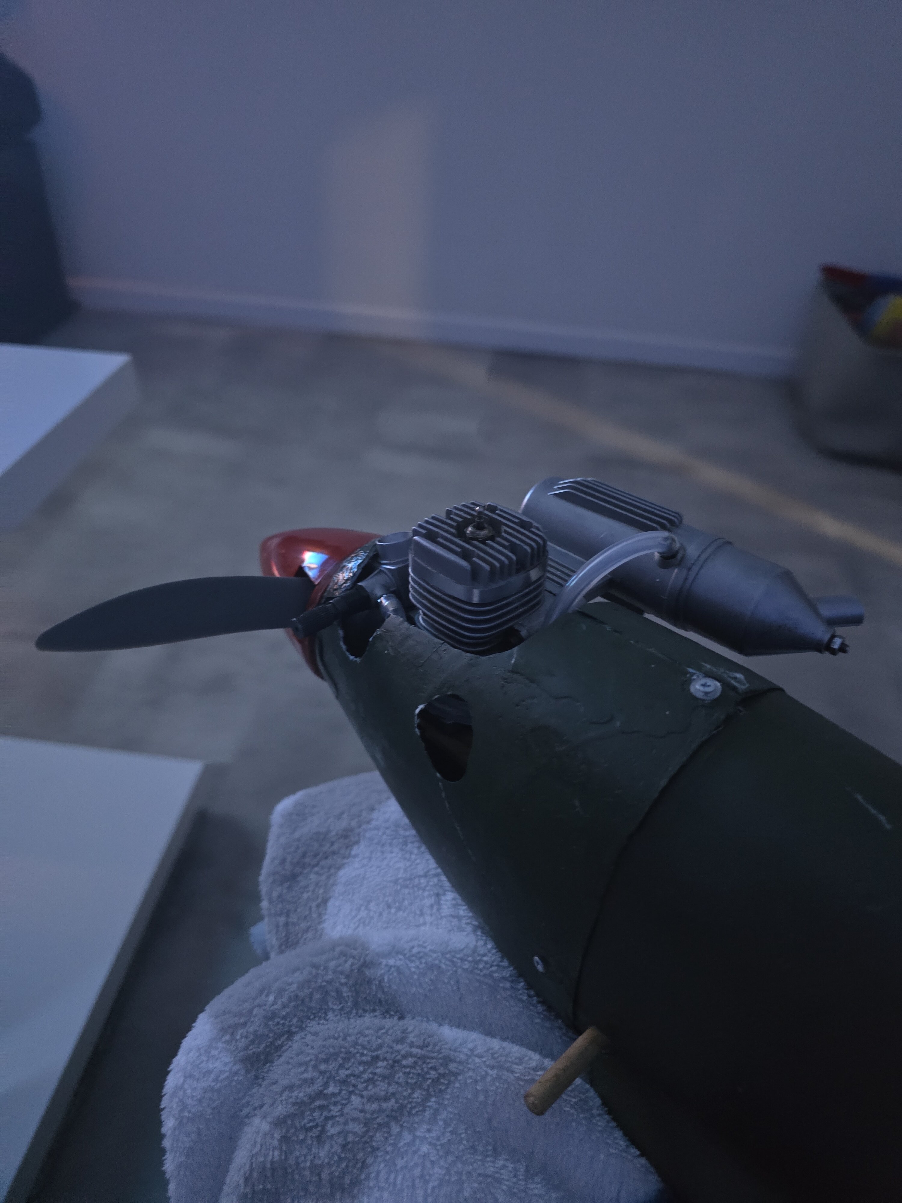

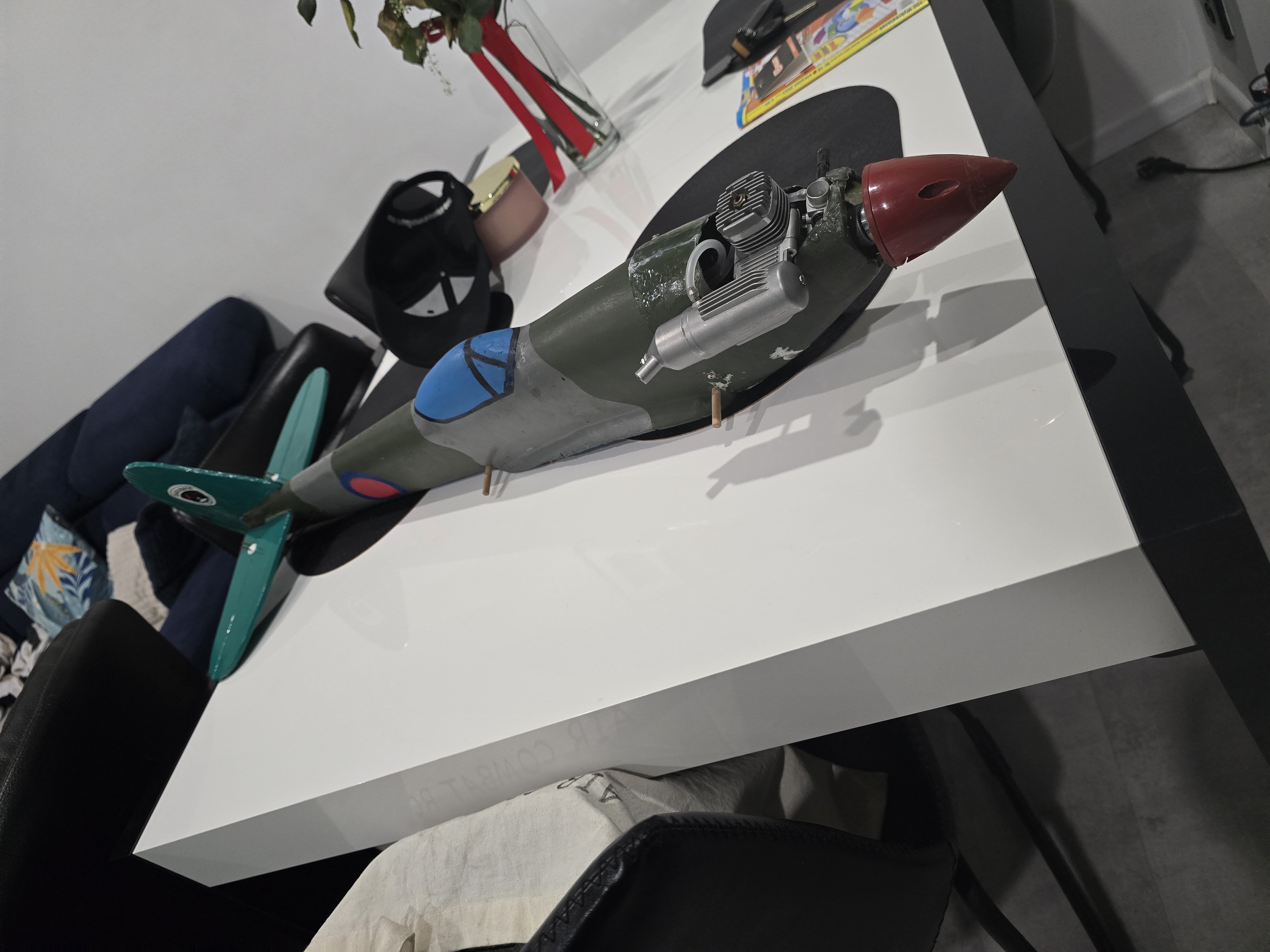

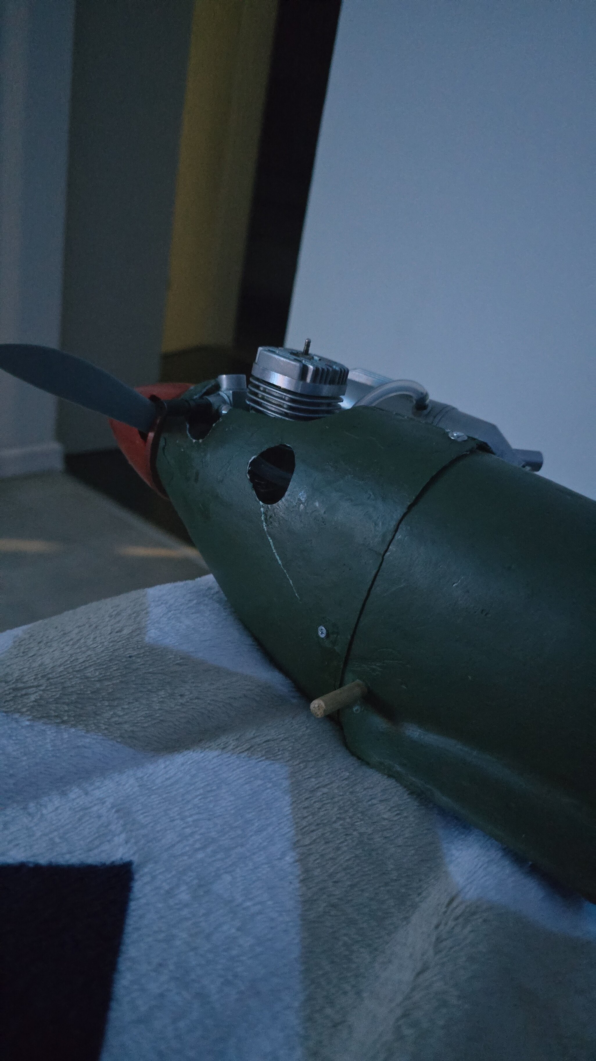

Maska zamontowana :) kołpak ciut za duzy totalnie nie pasuje ale nie mam innego :/... prawdopodobnie pomaluje jeszcze skrzydla zeby ładnie sie prezentował.IMG-20250601-WA0020.thumb.jpeg.d8747205d97d4c2621ebd6cde0f9ee4b.jpegIMG-20250601-WA0016.thumb.jpeg.17e198d6b5e5f50f85a5b0807a15f77a.jpeg20250601_222255.thumb.jpg.2d5be4947e03418c095094dc59b88b10.jpg20250601_222301.thumb.jpg.0fa2ae90bfd5153da7360e4030104057.jpg

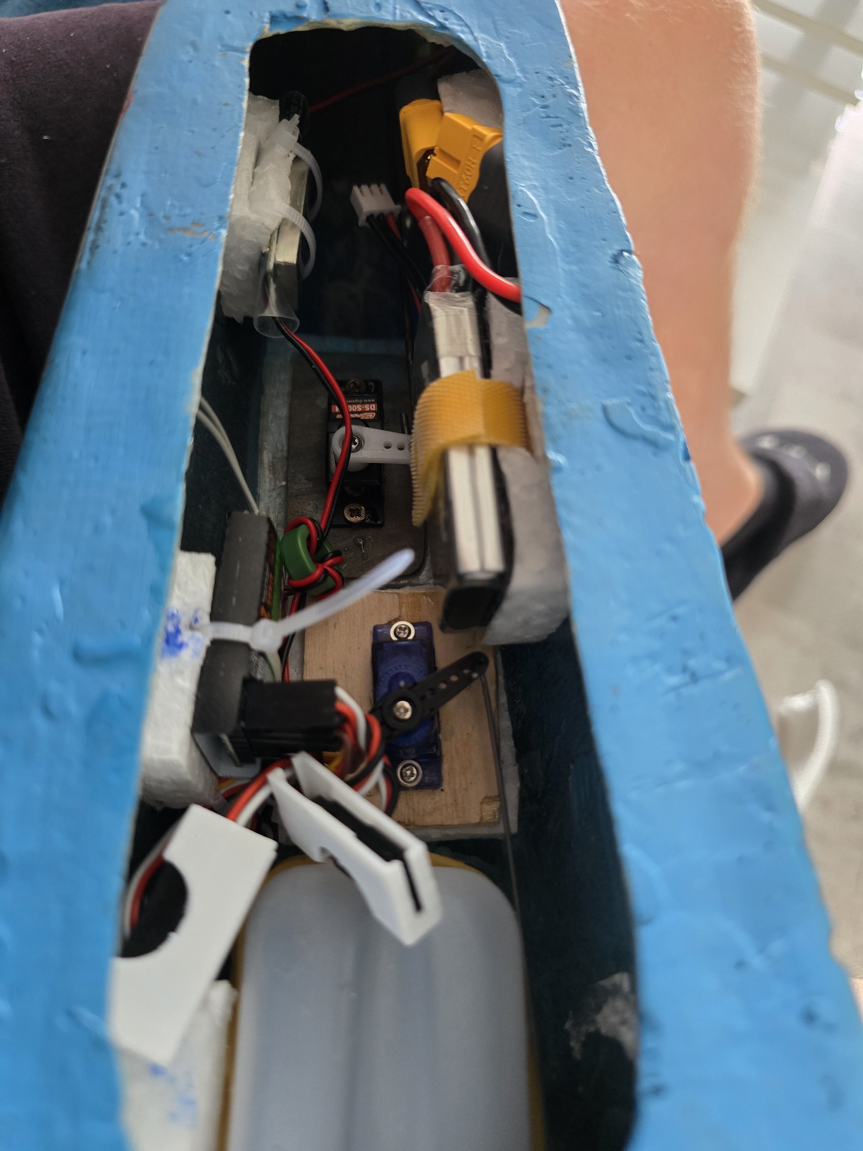

Porządki w okablowaniu.

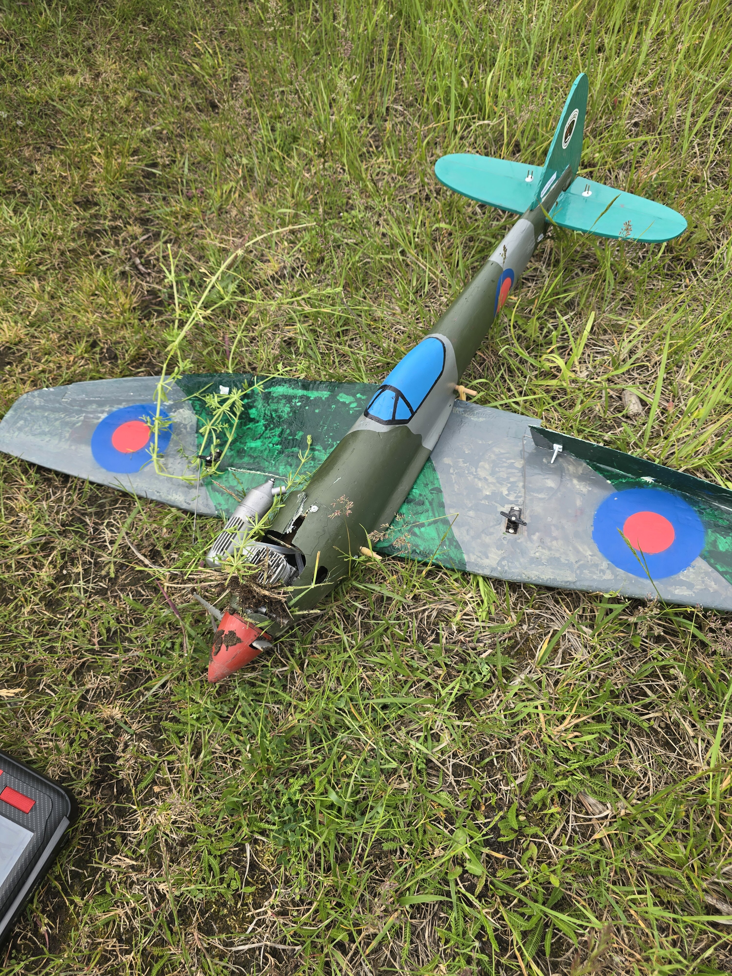

Katastrofa !

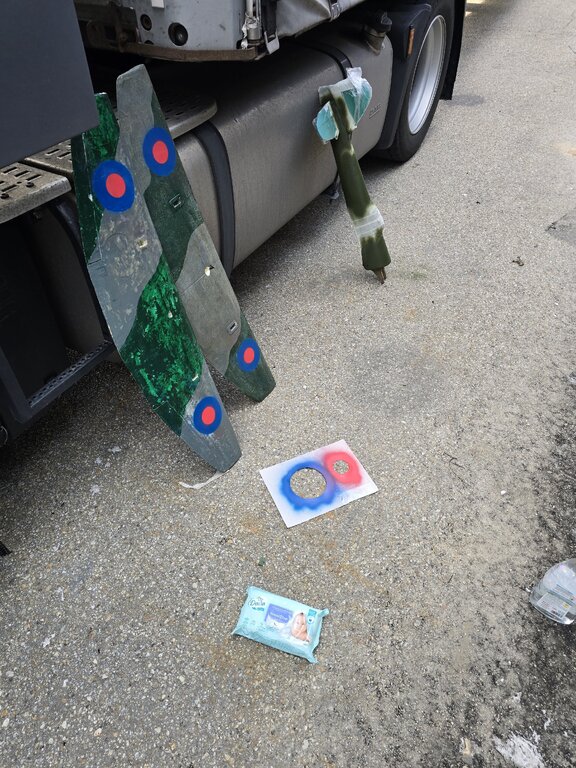

4 lot podchodziłem do lądowania zupełny brak reakcji na sterowanie model pionowo poszedł w glebę. Straty niewielkie bo tylko wręga silnikowa, dzwignie sterów śmigło i dzwignie serw.

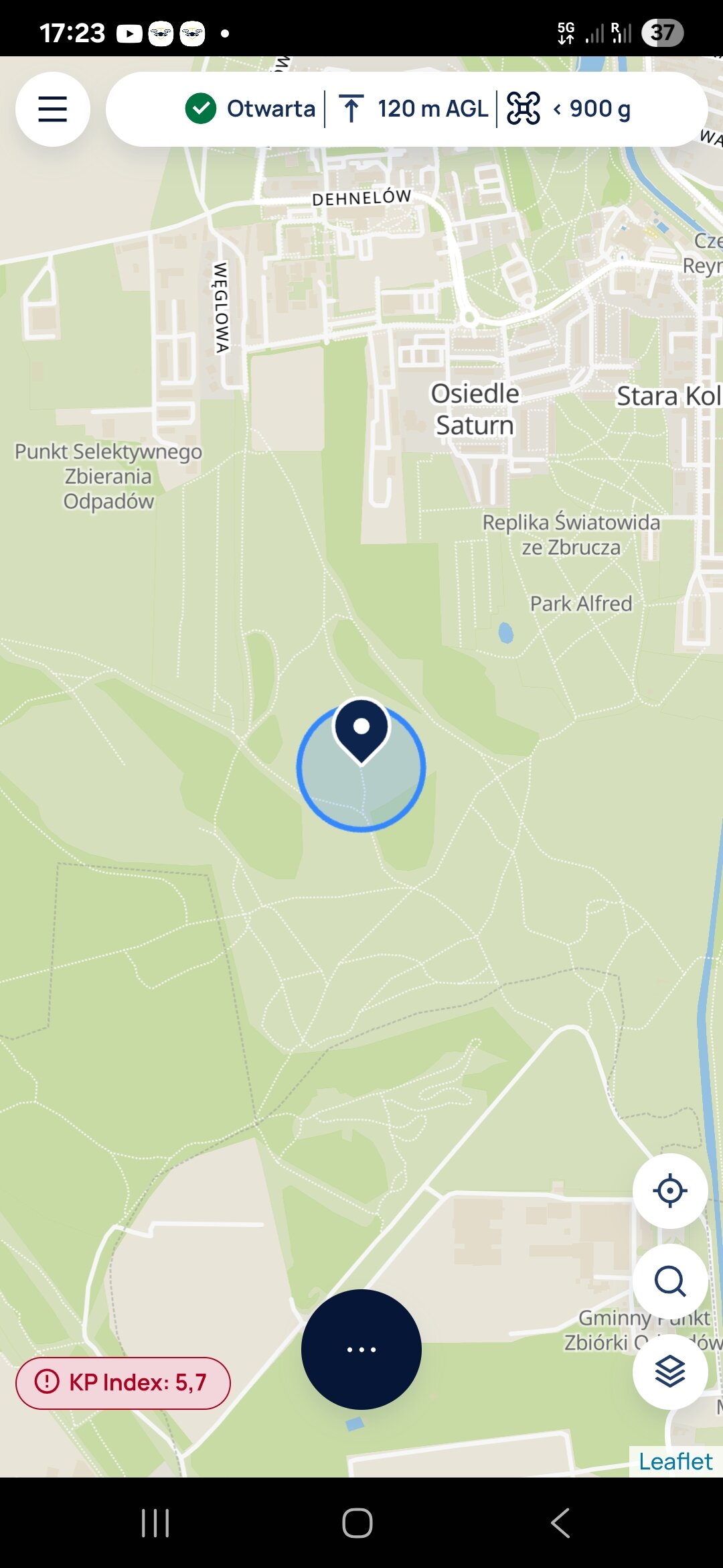

Zignorowałem na DroneTower niski KP INDEX który wynosi niecałe 6

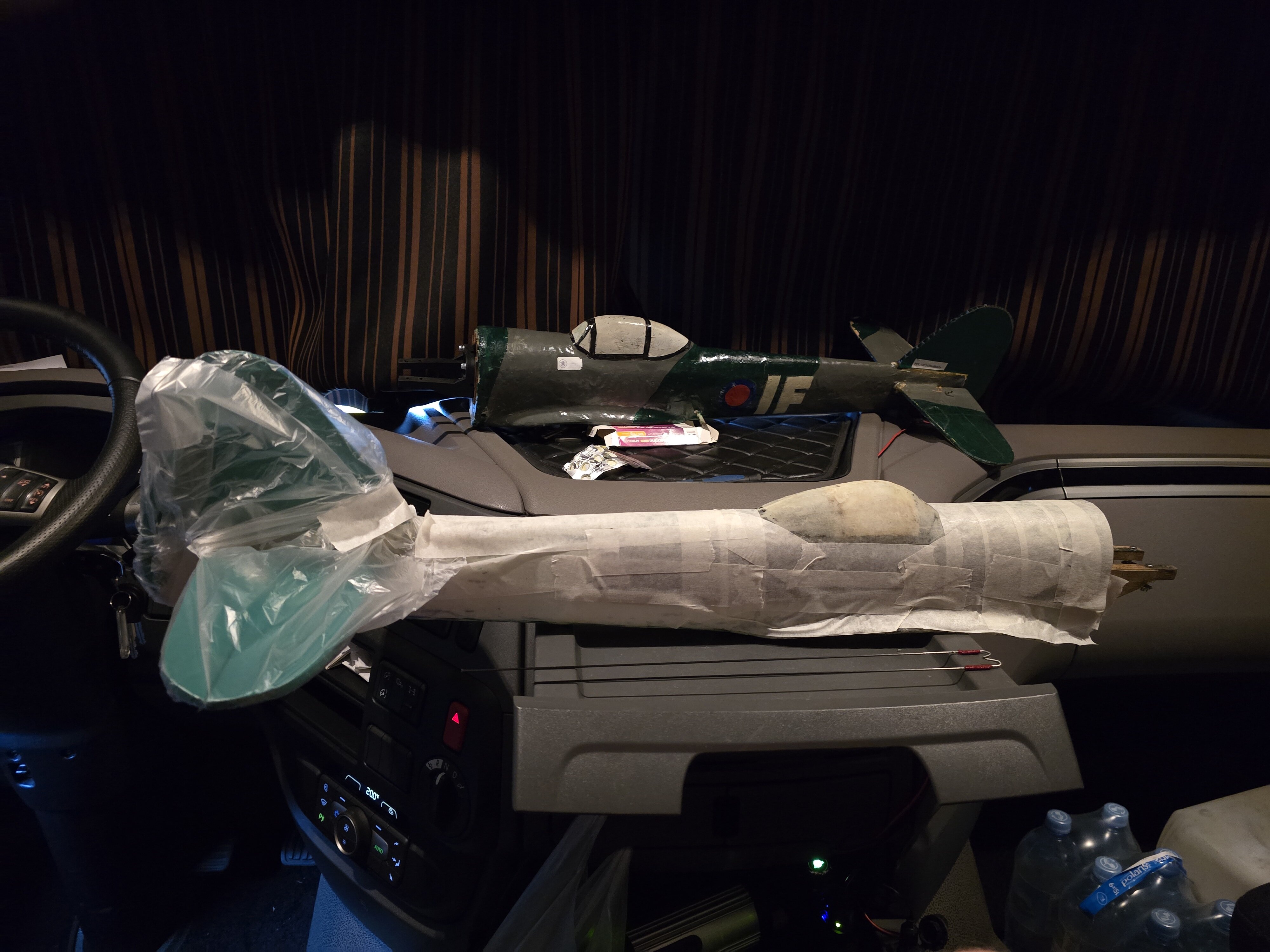

Robota ruszyła! Naprawiam
21 minut temu, arek1989 napisał:
nie dostałeś alarmu o niski poziomie sygnału?
Dostałem już było za pozno
Robota wre

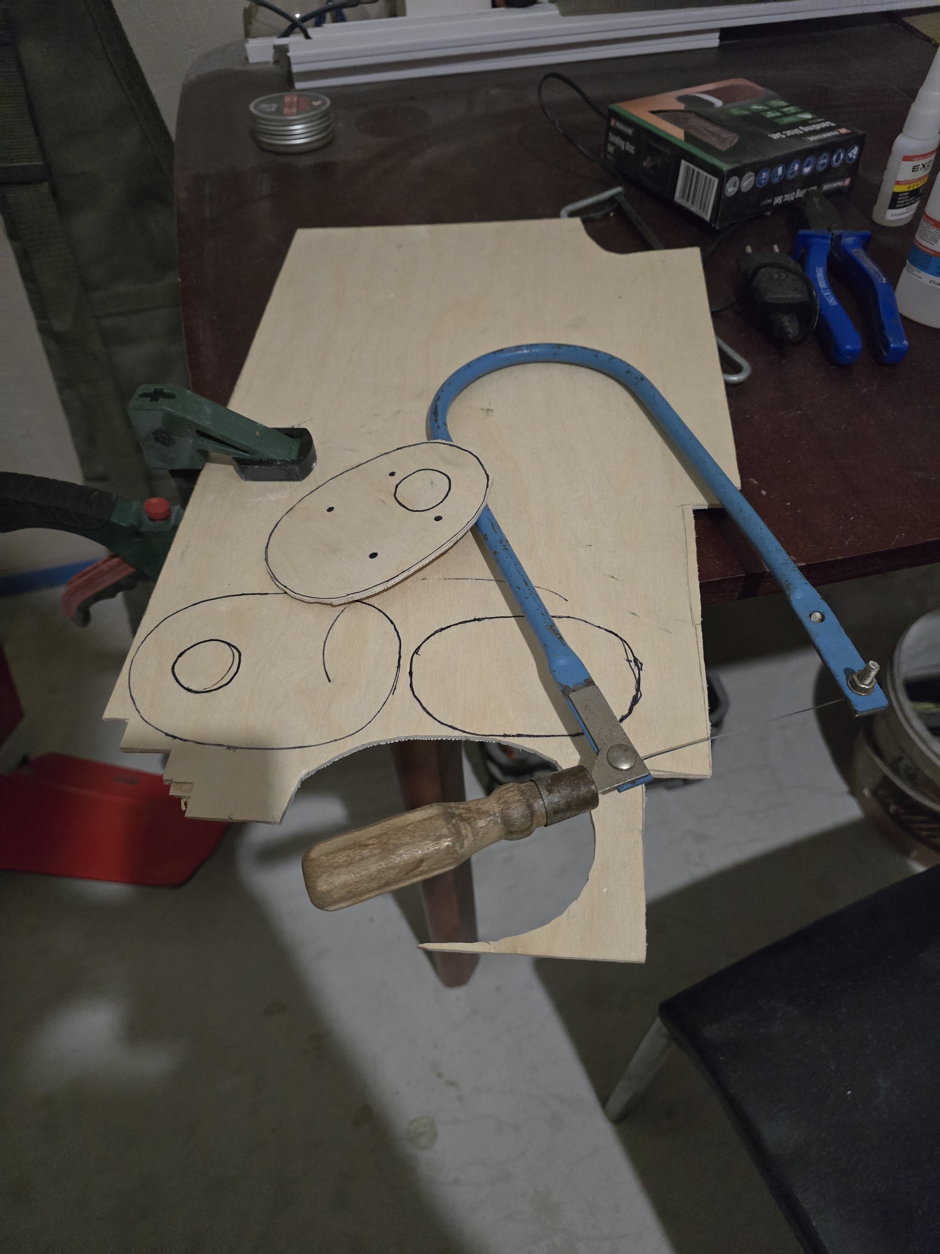

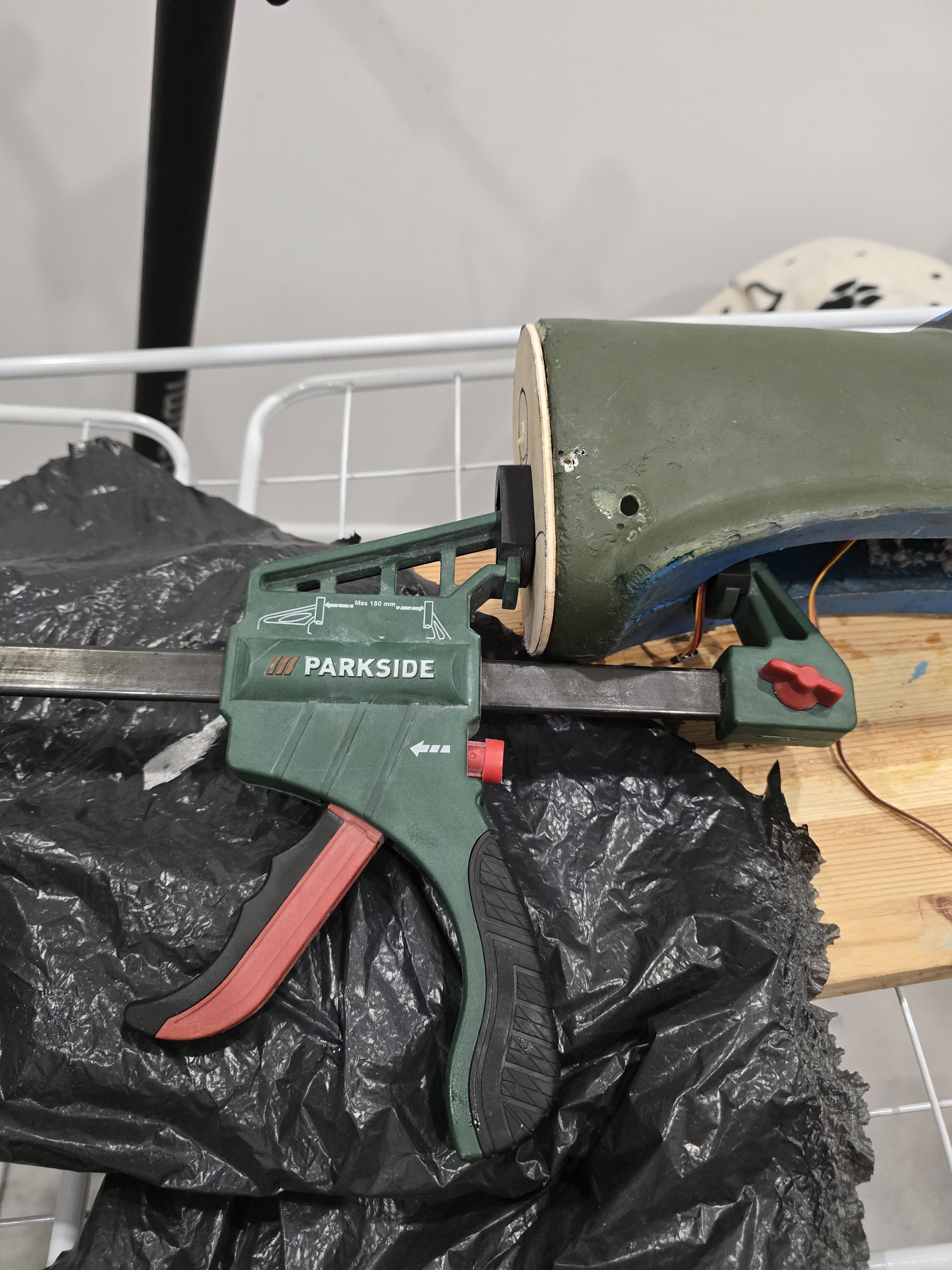

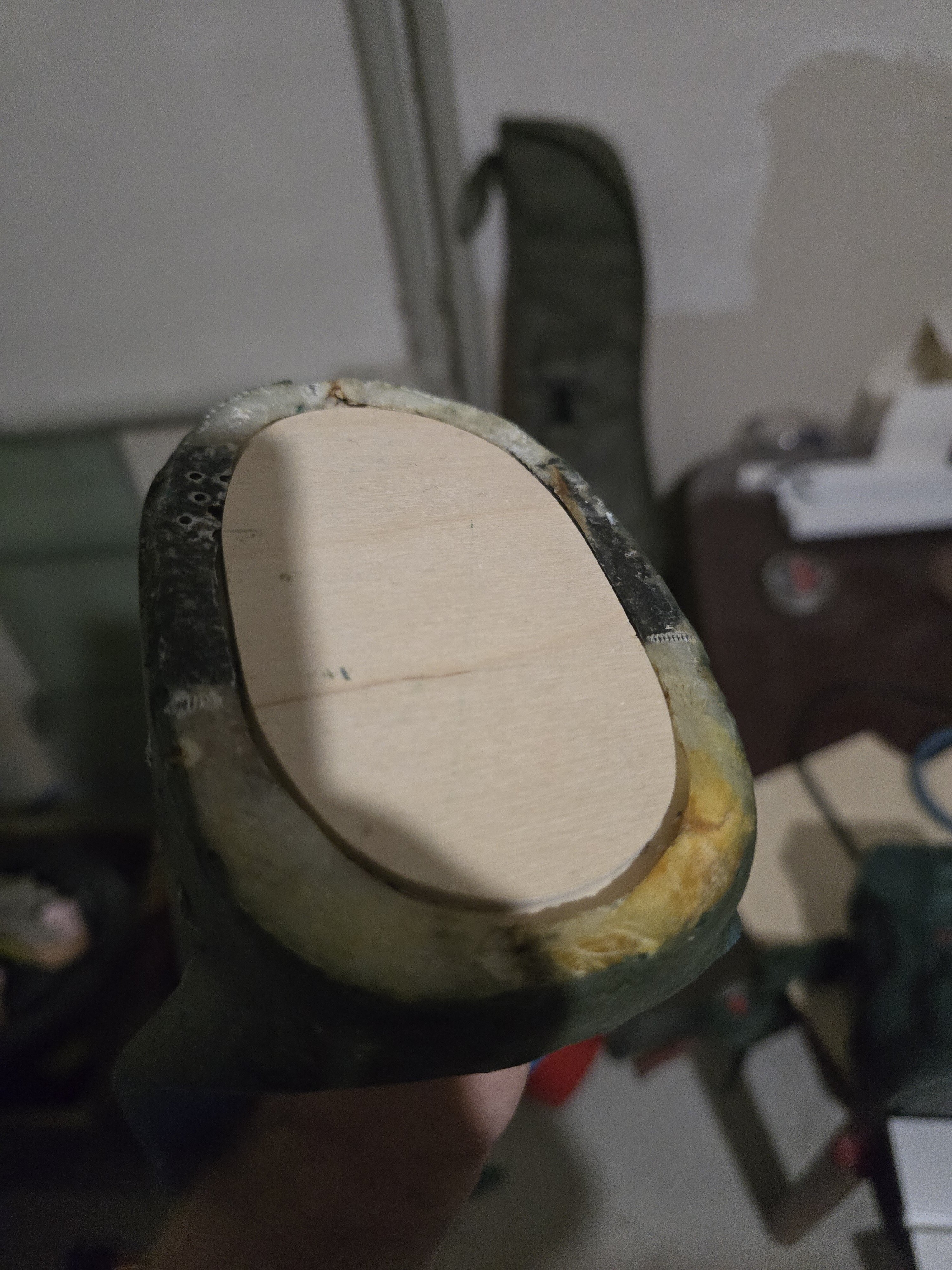

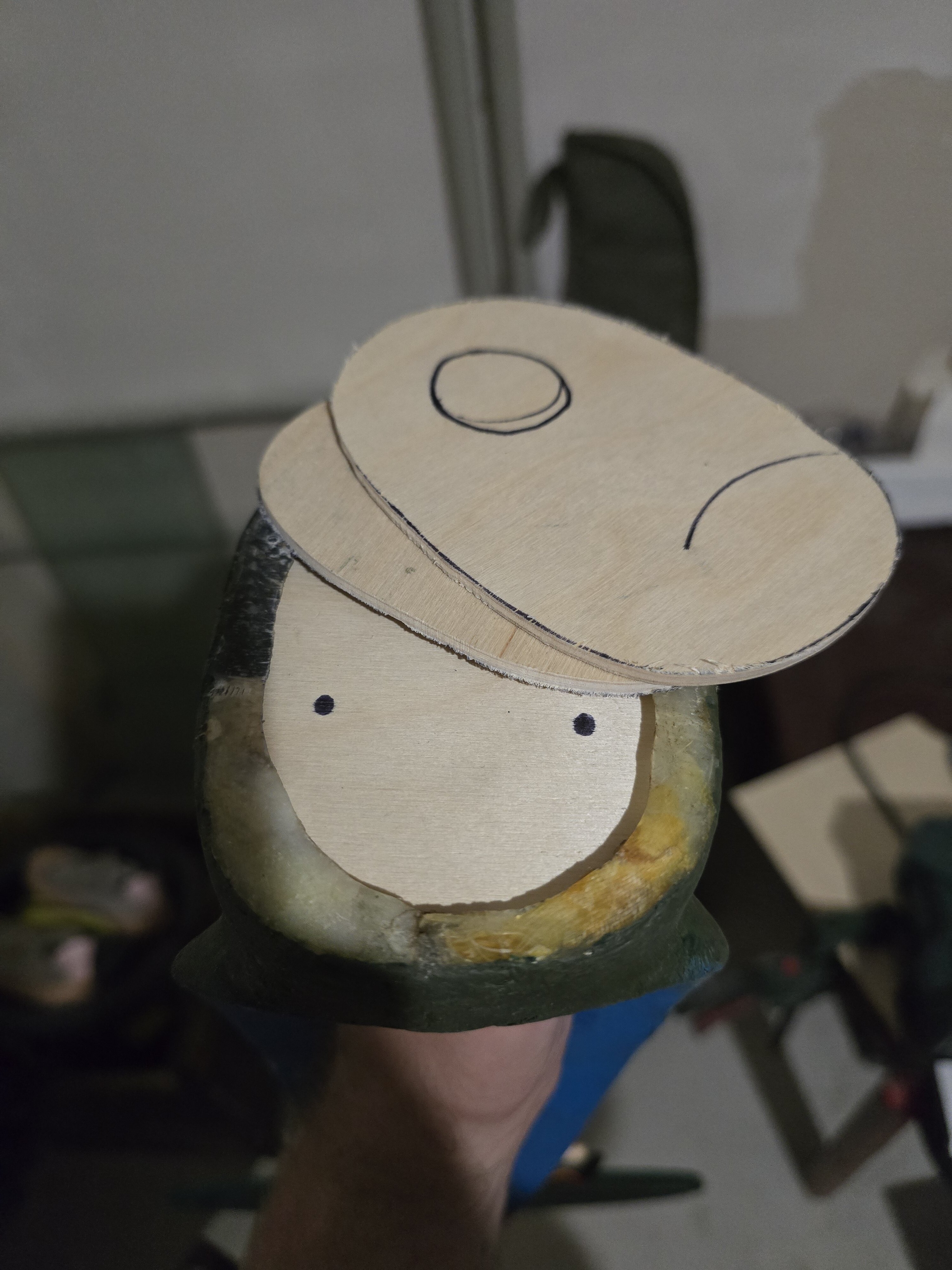

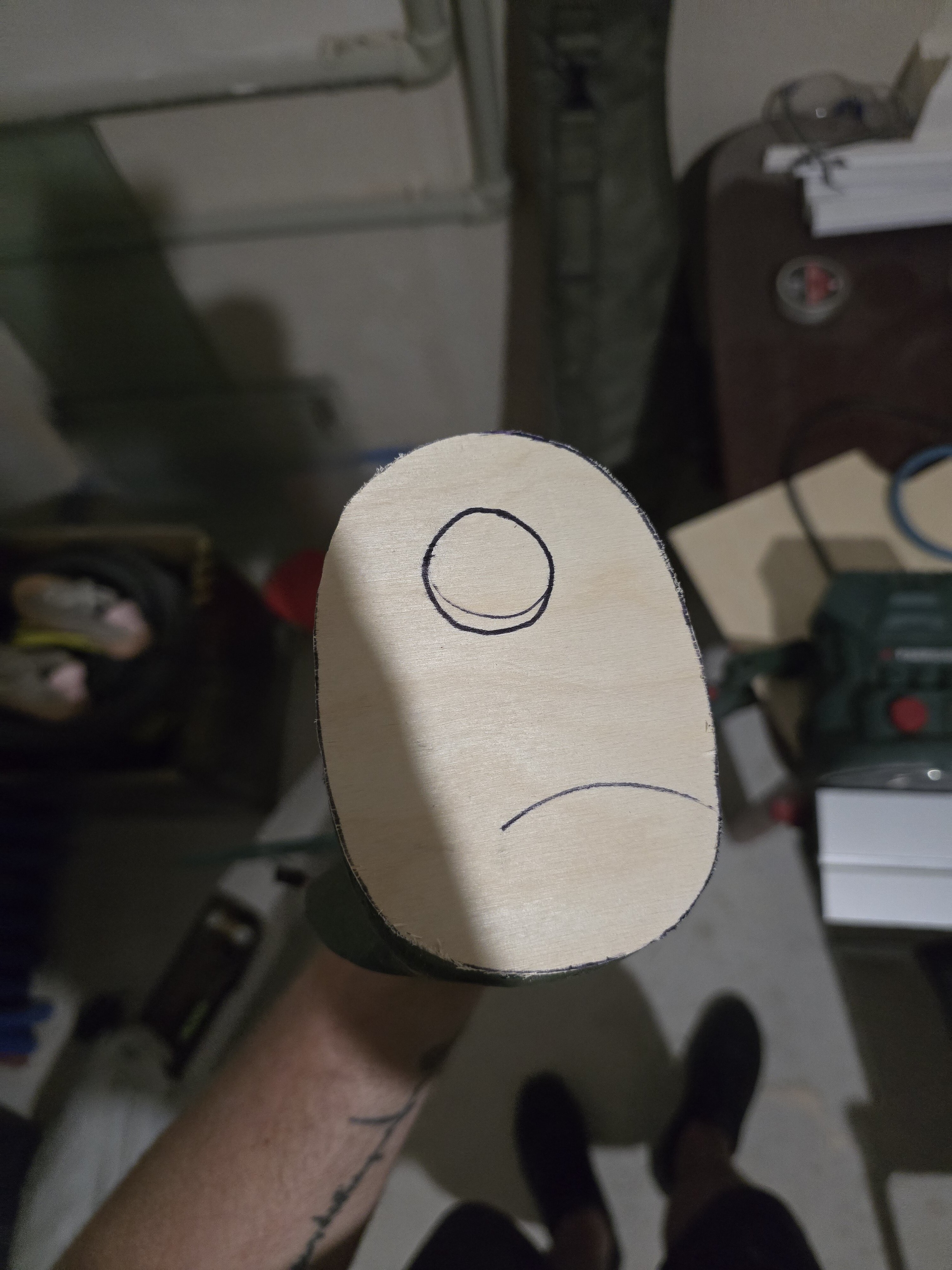

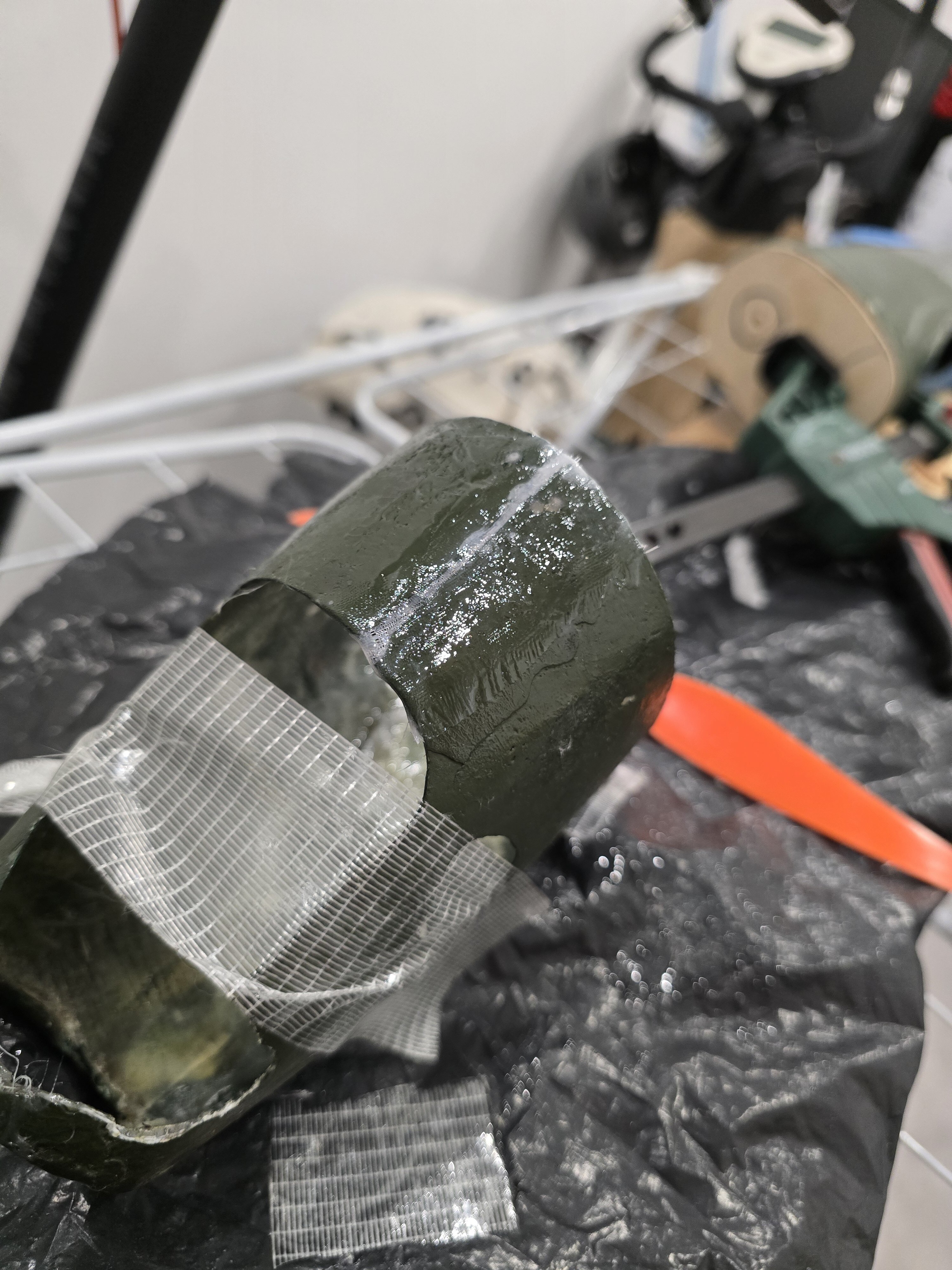

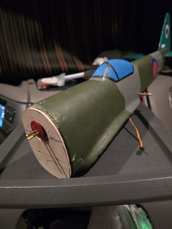

Maska się laminuje w całość szału nie ma jest już w kiepskim stanie ale jak model przeżyje Bitwe o Wawel to poproszę Mirolka o formę maski i zrobię nową.

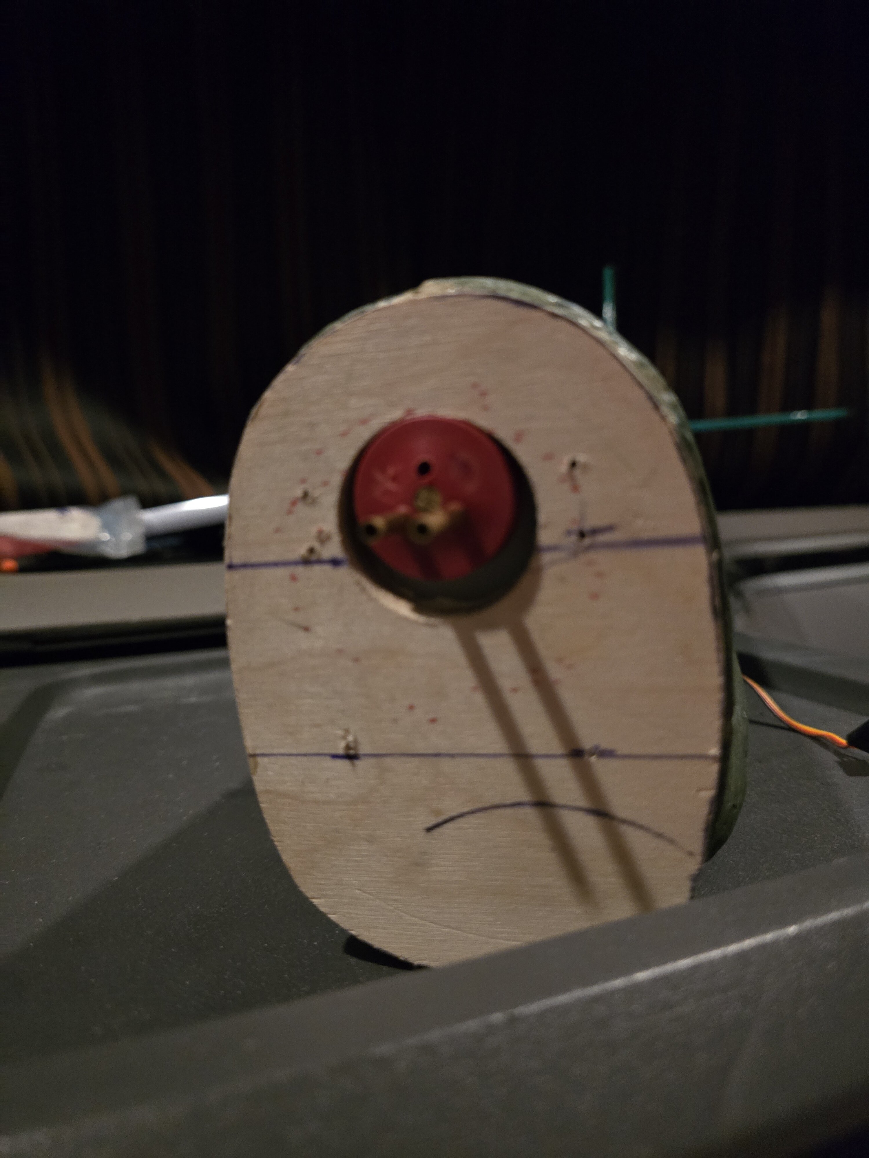

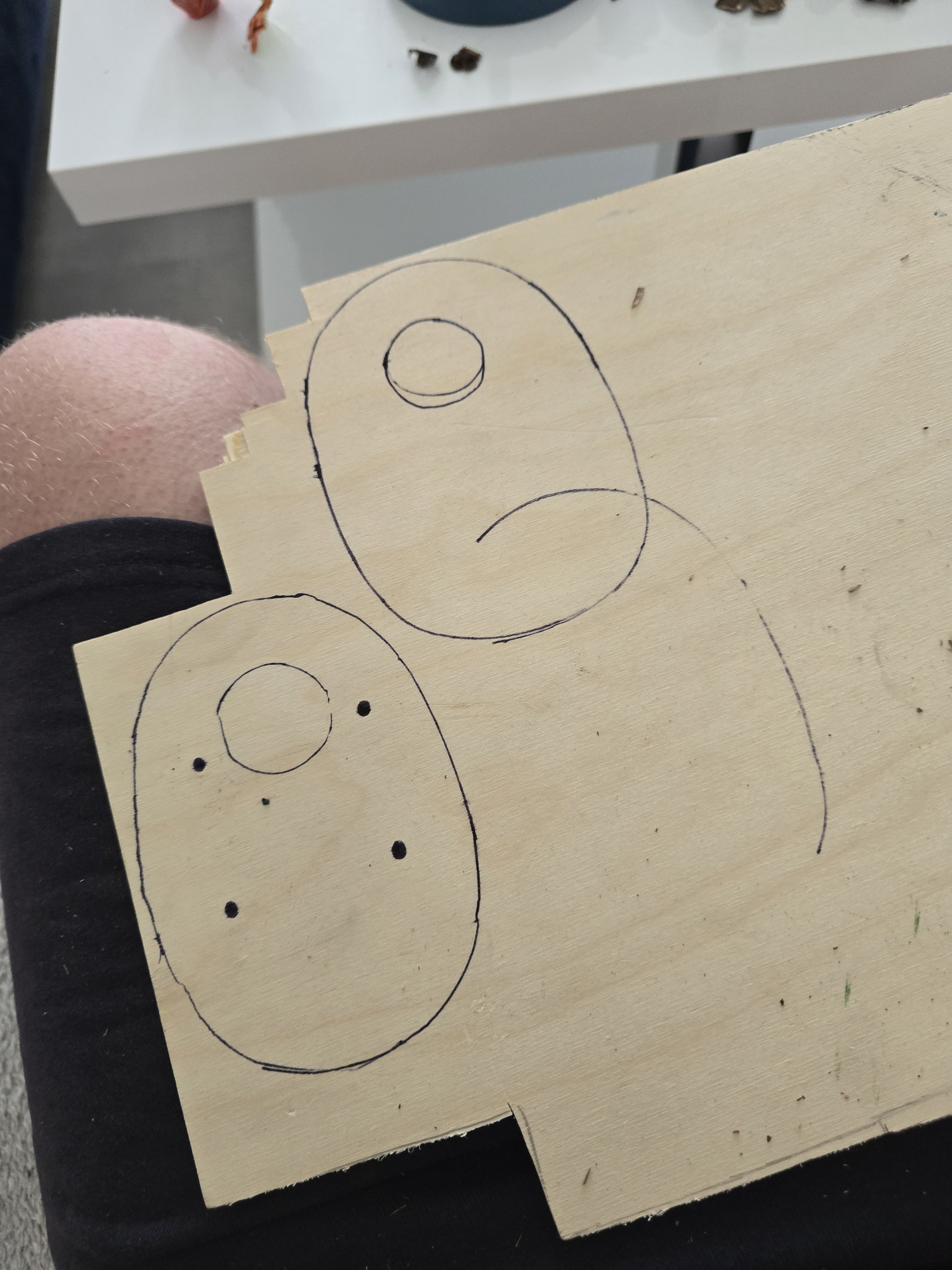

Kadłub dostał sklejkę ktora została wklejona na żywicy. Wszystko schnie jutro wieczorem będę montował całą resztę na gotowo. W sobotę wojna !!! Musi być totalny pooowerrr....

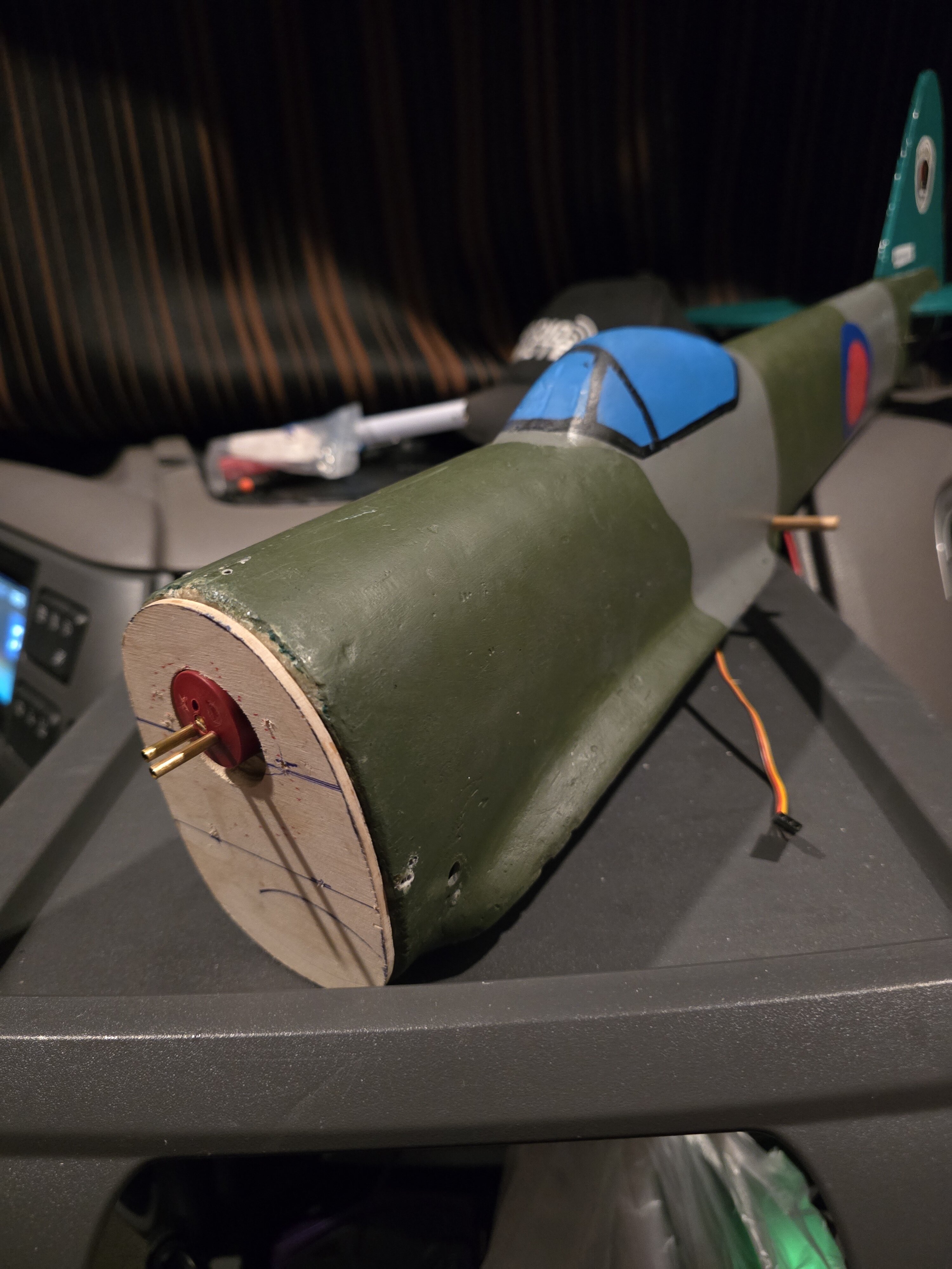

Prace bardzo powoli przesuwaja sie do przodu... 20250603_214153.thumb.jpg.134d9060098c7fb14391c08850211ef4.jpg20250603_214150.thumb.jpg.11b571b8e0f9727b4b23faa5b648a66d.jpg
Czekam na łoze silnikowe od Mirka ktore bede mogl zamontowac w piątek juz na gotowo z silnikiem. Mam nadzieje ze wszystkoo bez problemu będzie przebiegać :)

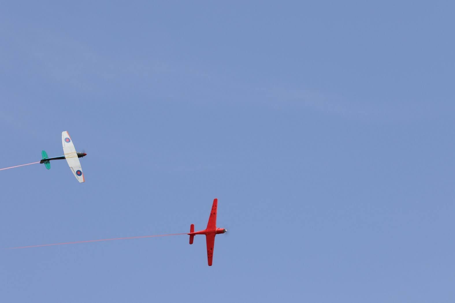

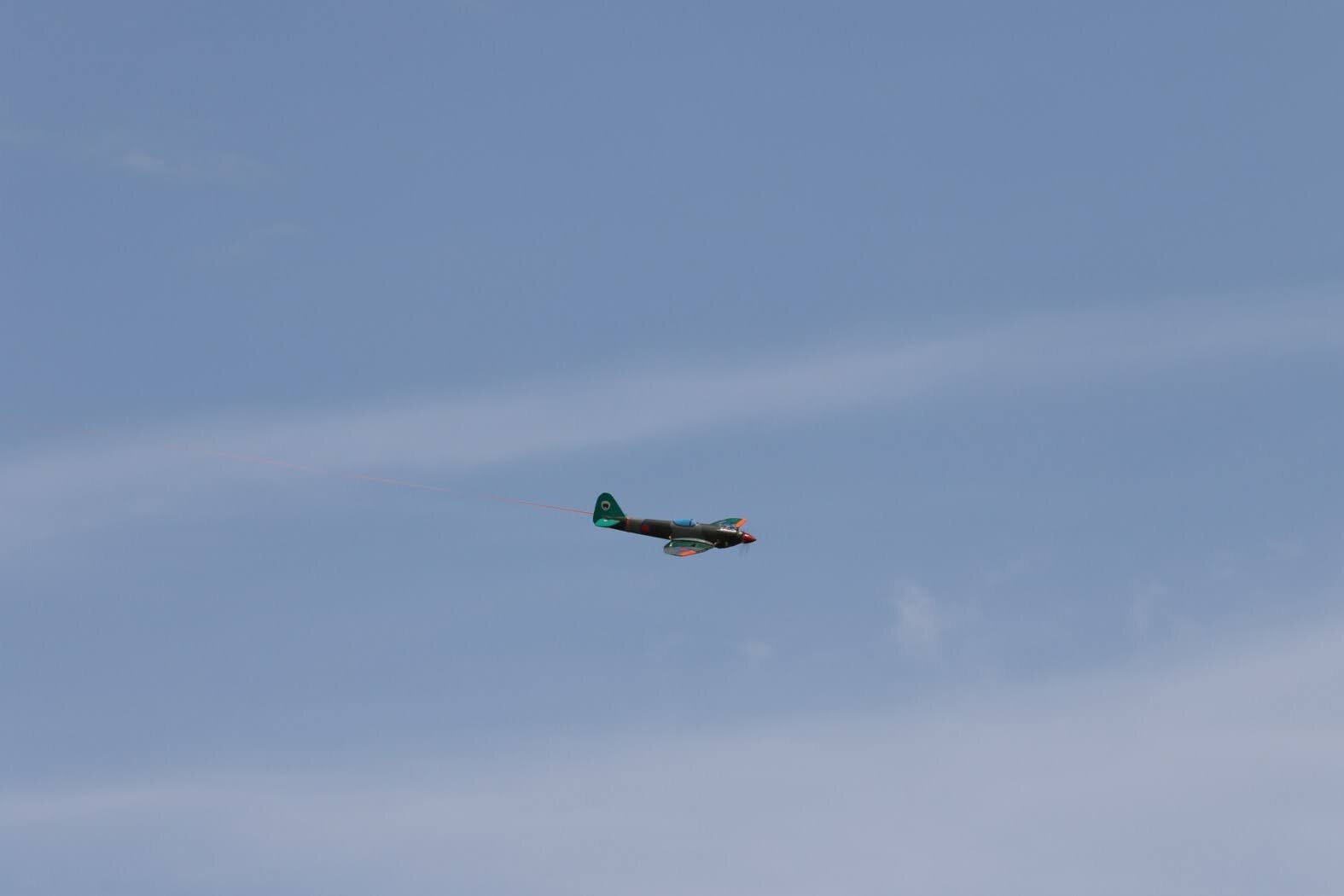

9miejsce czyli przed ostatnie zająłem w Bitwie o Wawel. Problemy z gasnącym  silnikiem i duzo błędów w powietrzu nie mogły dac lepszego miejsca :D. Ale zabawa w Aces naprawdę zrobiła na mnie duze wrażenie. ESA przy tym to dziecinada.
Z zawodów jestem mega zadowolony walki były dynamiczne a bliskie przeloty naprawdę zapierały dech.
