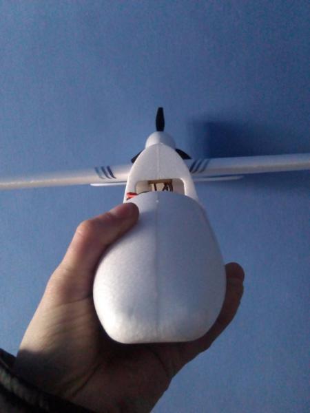

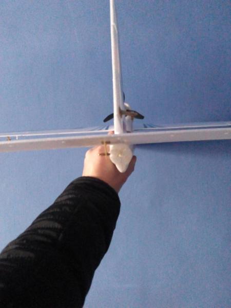

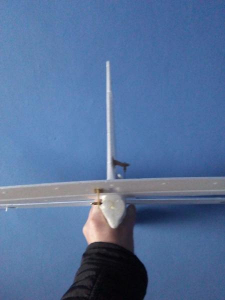

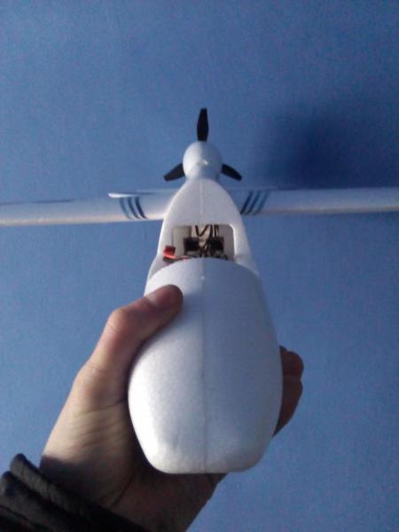

diranor1 Opublikowano 5 Stycznia 2019 Opublikowano 5 Stycznia 2019 Witam Mam taki problem (przepraszam jeśli głupi;)). Skleiłem swój pierwszy model Pioneera i niestety okazało się że po zaschnięciu kleju uhu por statecznik nie jest idealnie prosto - czy jest możliwość na odklejenie go (np. gorącą woda) i przyklejenia ponownie? 1
grzegor Opublikowano 5 Stycznia 2019 Opublikowano 5 Stycznia 2019 Który statecznik - pion - poziom ? Daj jakąś fotkę poglądową. Może nie jest tak źle i wystarczy nagiąć piankę. 1
diranor1 Opublikowano 12 Stycznia 2019 Autor Opublikowano 12 Stycznia 2019 Chodzi o cały "moduł" stateczników - skleiłem statecznik poziomy z pionowym i tu jest ok ale podczas łączenia ich z kadłubem okazało się że lewa strona (patrząc z przodu modelu) jest delikatnie wyżej. Widać to dobrze w stosunku do skrzydeł. Załączam zdjęcia.
f-150 Opublikowano 12 Stycznia 2019 Opublikowano 12 Stycznia 2019 Podgrzać suszarką,ale uważać na piankę..
Konrad_P Opublikowano 12 Stycznia 2019 Opublikowano 12 Stycznia 2019 Zdarzało mi się rozklejać połączenia po UHU Por. Spróbuj jak grzanie nie pomoże, podważać i wkładać skalpel. Być może uda Ci się przeciąć dokładnie na połączeniu, ale jak nie to też nie ma przecież problemu. Jak się nie odklei to odetnij, popraw i przyklej ponownie już dobrze. Z piankami nie ma aż takiego problemu.
diranor1 Opublikowano 13 Stycznia 2019 Autor Opublikowano 13 Stycznia 2019 Dziękuję za pomoc. W wolnej chwili spróbuje
wojtek-a Opublikowano 14 Stycznia 2019 Opublikowano 14 Stycznia 2019 Mozesz smialo tak latac jak jest chyba ze Ci to przeszkadza i denerwuje. Ten model z tak wklejonym statecznikiem bedzie latal tak samo jak z prostym .

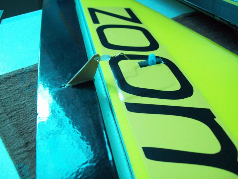

mayster8405 Opublikowano 23 Września 2019 Opublikowano 23 Września 2019 A nie mógłbyś wykonać nowej płytki na serwa nawet z balsy 3-ki ,tylko przenieść wycięcia do skraja i sprawdzić na ile wystaję ramię serwa.W moim tak wyglądał na zewnętrz szkoda że nie zrobiłem zdjęcia od środka. Ja bym jednak pokombinował z montażem serw w środku!?

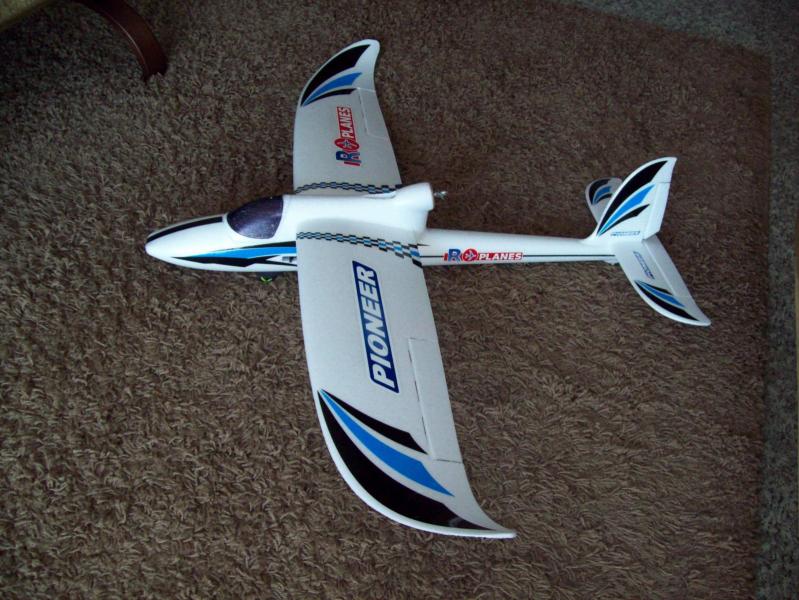

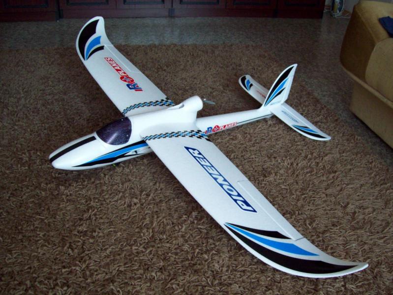

snapp Opublikowano 23 Września 2019 Opublikowano 23 Września 2019 A nie mógłbyś wykonać nowej płytki na serwa nawet z balsy 3-ki ,tylko przenieść wycięcia do skraja i sprawdzić na ile wystaję ramię serwa.W moim tak wyglądał na zewnętrz 100_0990.JPG 100_0989.JPG szkoda że nie zrobiłem zdjęcia od środka. Ja bym jednak pokombinował z montażem serw w środku!? Nie zrozumieliśmy sie. Serwa oczywiście będą zamontowane w środku. Chodzi o popychacze a te widać również u Ciebie są na zewnatrz Wysłane z mojego MI 8 przy użyciu Tapatalka
mayster8405 Opublikowano 23 Września 2019 Opublikowano 23 Września 2019 No właśnie ?,bowdeny do usterzenia są prowadzone na zewnętrz, przyklejone na Uchu-Por.Jest łatwiej wprowadzić popychacz lub go wymienić ponadto bardzo lekko się przesuwa. Sam popychacz na jednym końcu który jest zakładany na ramię serwa nie zaginałem w literę S, tylko zgiąłem pod kątem 90stopni. Po założeniu na ramię zabezpieczony snapem jak na fotce, u mnie są takie dwa/.Zabezpieczenie jest łatwe i pewne!? W twoim wypadku tylko jeden bo na drugim końcu masz beczkę do regulacji.
