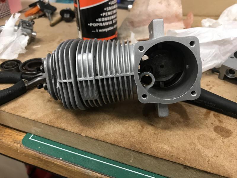

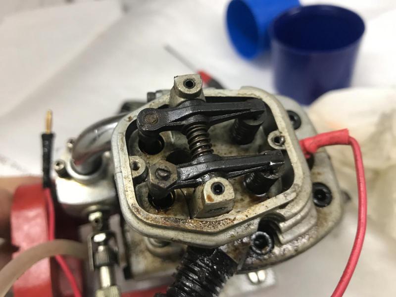

Dzisiaj doszla do mnie ENYA , ktora zakupilem z 5 serwami Graupnera za 75 EUR. Pan Niemiec nic o niej pisal , tylko jak zwykle zalaczyl formulke ze jest bez gewarancji ITP .

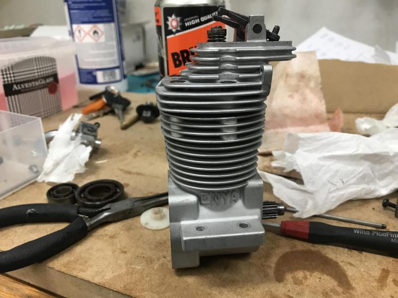

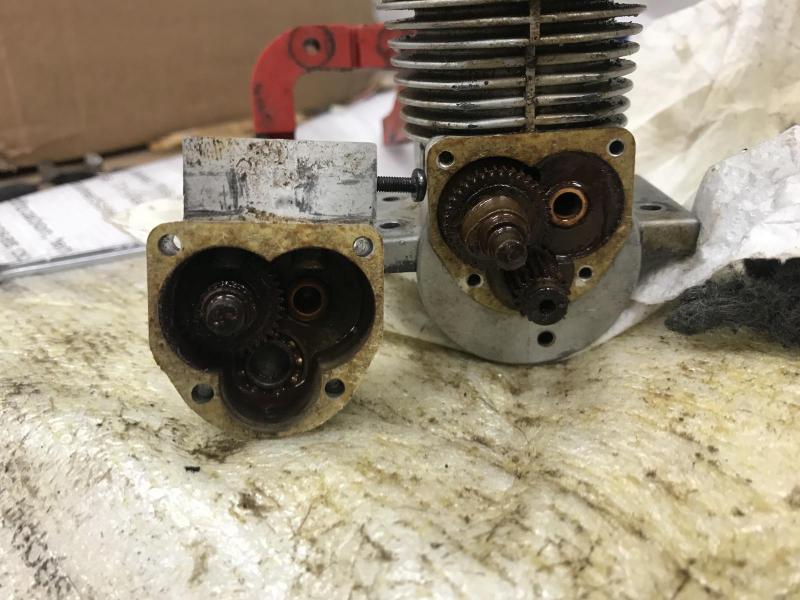

 Silnik widac nie byl wiele "latany" ale jest strasznie zaniedbany i zalany chyba jakims starym olejem do frytek  :D

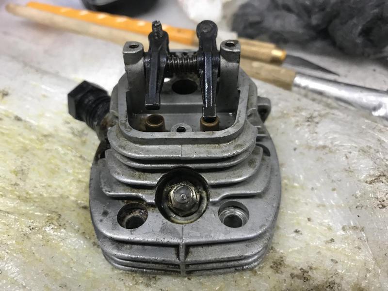

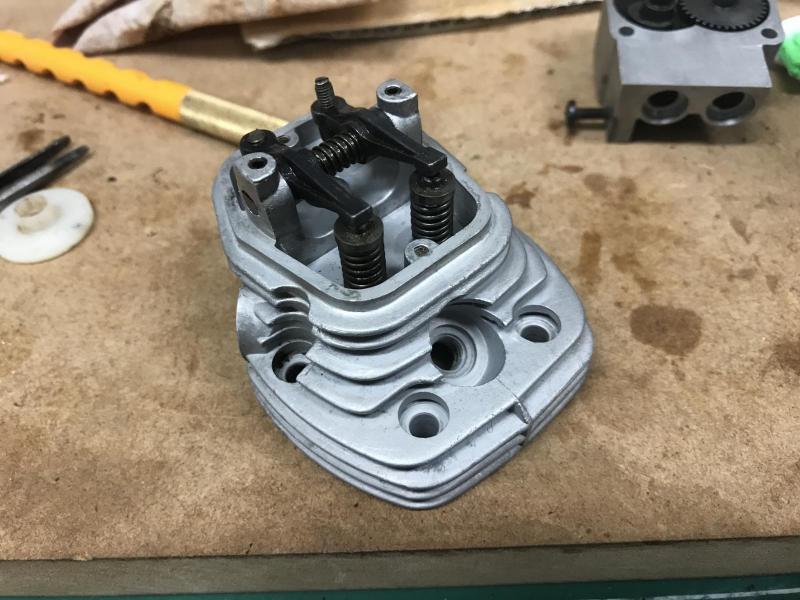

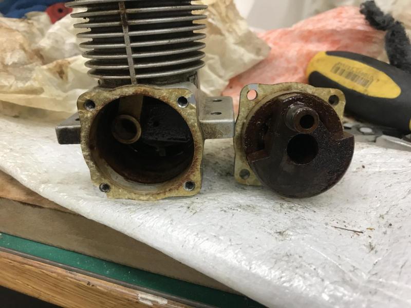

 Postanoweilem zrobic z nim kapitalke , bo w srodku nie wyglada dobrze ! Mimo ze kreci , to po odkreceniu kopulki ( pokrywy ) zaworow zauwazylem , ze jeden z nich ma urwana srube do regulacji . Wszystko jest kompletnie sklejone , ale w sumie to ten "syf" puszcza dosyc szybko po potraktowaniu odpowiednimi srodkami ( przerozne spraye do mycia silnikow ). Na razie kilka zdjec z "rozbierania" . Widac na nich w jakim jest stanie .......

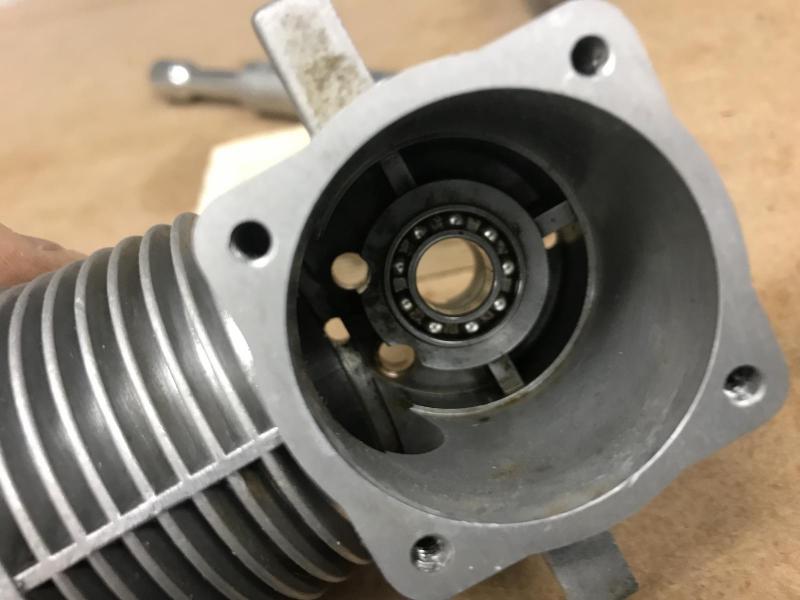

Jak wybic wal ?   Wszystkie  lozyska sa do wymiany.
Wybicie wału to prosty temat: kładziesz silnik wałem do góry na desce, od góry kładziesz druga deskę lub gruba sklejek i uderzasz młotkiem, delikatnie, od góry. I załatwione :)
Ludzie, co wy z tymi młotkami macie... Młotek to jest ostatnie narzędzie do naprawy silniczka.
Ja bym to dokładnie wymoczył w w chemii a następnie jak nie można paluszkami delikatnie, to bym ten wał wycisnął na małej prasie protetycznej, która u mnie jest podstawowym narzędziem do naprawy silniczków i nie tylko
Panowie dadzą wiarę, że ja w ogóle w serwisie na zawody młotka nie wożę? Właśnie to sobie uświadomiłem. Jedynie co to uniwersalne narzędzie dla wędkarzy do ogłuszania ryb.
A i to w zasadzie służy do wybijania pokrzywionych wałów napędowych po kolizjach.
Narzędzie uniwersalne. Polecam :-)

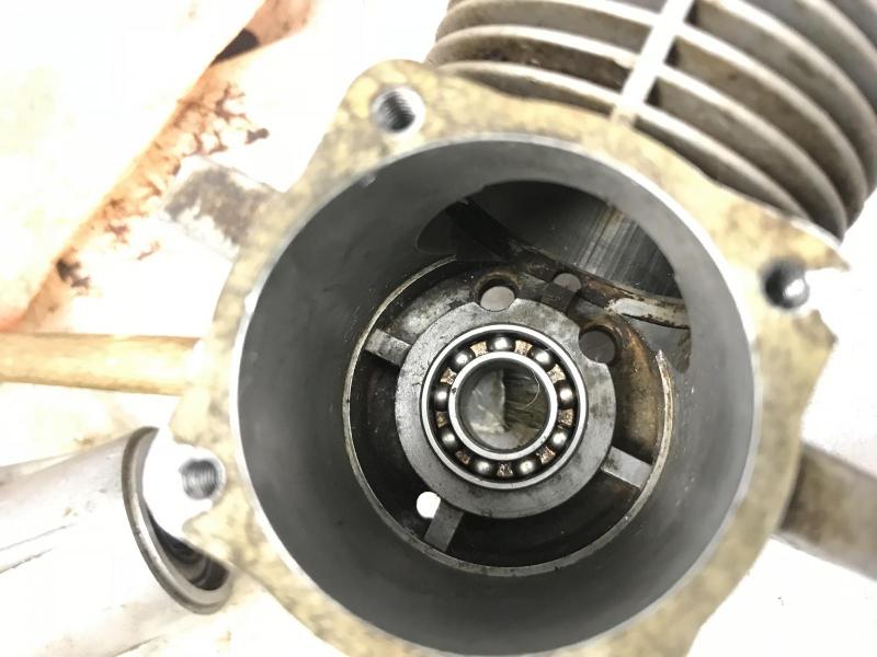

Jak WYJMUJE sie lozyska ze zdjecia 2 i 3 ? No i czy je tez wymieniac , bo sa w 95 % lepszym stanie jak pozostele .....

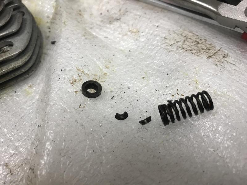

No i przy rozbieraniu "odleciala" mi jedna sprezynka trzymajaca sworzen tloka ......

Ja zawory czyscilem szczoteczka mosiazna na Proxxonie. Jest na tyle miekka , ze raczej zaworka nie ruszy , ale caly "syf" pieknie zdjela . Piasakowac to moze az nie chce , ale bym go chetnie jeszcze doczyscil . Ma troche zoltych plam na odlewie ( to nawet nie rycyna ) . Z tego co czytalem na forum myjka ultradzwiekowa tez w 100% brudu nie zdejmie ....

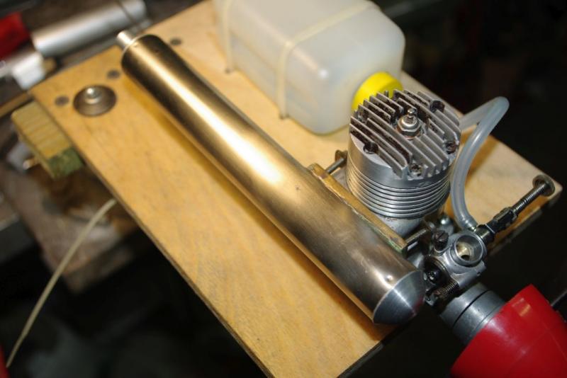

Pytałem wtedy czy ktoś nie ma do tego OSa tłumika. Nikt nie miał więc chcąc, nie chcąc sam sobie dorobiłem gustowny tłumik z rurki od prysznica.
I działa, i tłumi...
Tak teraz wygląda w/w silniczek.

Poradziłeś sobie z tą urwaną śrubką od regulacji zaworów?

TZN ona sie pieknie wykreca , ale jest ulamana i regulowac to sie nia nic nie da ( za krotka ).
Musze taka nowa ( kupic , lub dorobic )
Sruba i nakretka kontrujaca sa dostepne w Japonii u ENYA , wiec zamowie .
Chyba jestem w czepku urodzony . Na stronie ENYA  w Japonii wsrod czesci do czterosuwow nie ma nic , oprocz tego co JA potrzebuje  :D  :D  :D
W menu jest taka zakładka "I can't find which I want." za pomocą której pytasz o dostępność części której nie ma na stronie. Najlepiej pytać po numerze katalogowym. Większość części, które kupowałem stamtąd nie były umieszczone na stronie :)

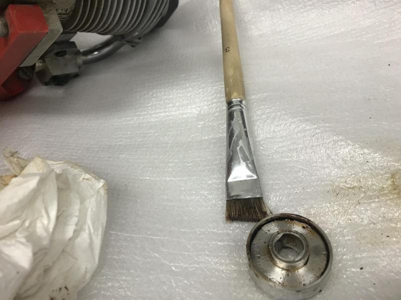

Poniewaz jestem czlowiekeiem w goracej wodzie kapanym , wiec nie moglem czekac do poniedzialku na wszystkie odpowiedzi . Poztanowilem odpowiedziec sobie sam i pojechalem do JULI kupic pistolet i sode. Nie mam takiej sprezarki u siebie w "modelarni" , ale sasiedzi ( grzebia ciagle przy czyms ) maja potezne dajace dobre cisnienie . Kupujac bylem bardzo sceptyczny , ale ktos na forum MUSI kupic i wyprobowac ! Tym razem trafilo na mnie.  Zladowalem pistolet do pelna ( tak trzeba ) i jazda ! Efekty na zdjeciach .
Ładnie :D, widzę, że może faktycznie nieco lepsze to niż szkiełkowanie, o którym pisałem, ze względów bezpieczeństwa, bo po szkiełkowaniu trzeba uważać żeby nic nie zostało, no i raczej nie można raczej użyć go do wnętrza :P.
Ale za to szkło zostawia chyba nieco lepszą powierzchnię :), bo usuwa większe wżery czy brudy. Zresztą  można porównać bo mój FS był poddany szkiełkowaniu.
Ale znowu dobrze, że pokazujesz, bo może sam nad tym pomyślę o ile mój kompresor dał by radę pociągnąć to choć przez chwilę...
Minimum 180 l/m.
Czarek ; mysle , ze efekt bedzie lepszy , ale ja to robilem w takim mijscu , ze koledzy uciekali z tej solnej zadymki.
Szkielkowanie jest na 100% efektywniejsze , ale mysle , ze to podlaczone pod odpowiedni kompresor + czas tez da fajny efekt .
