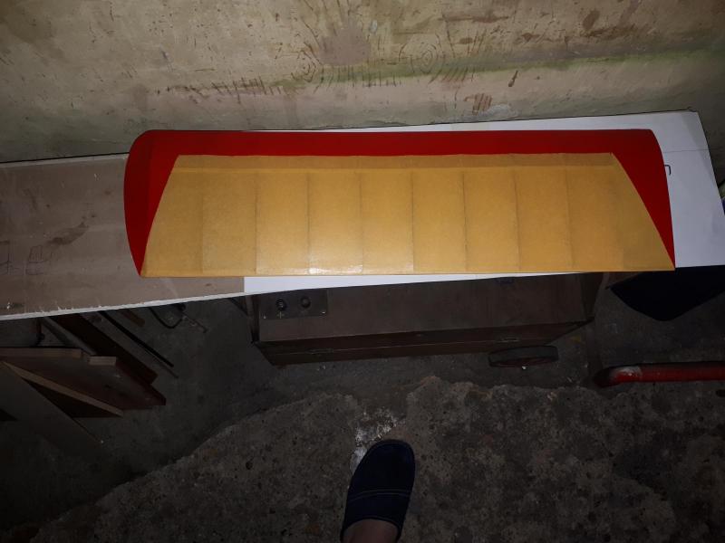

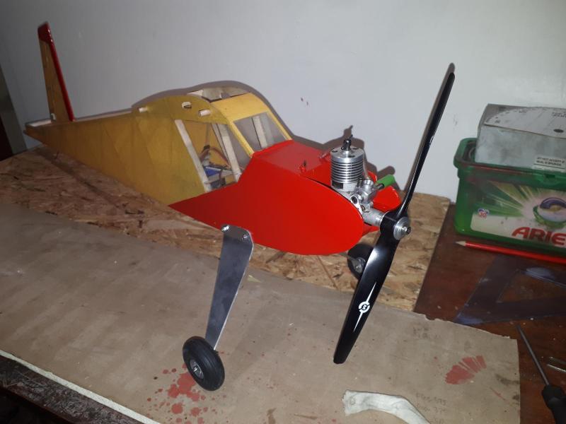

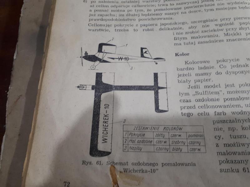

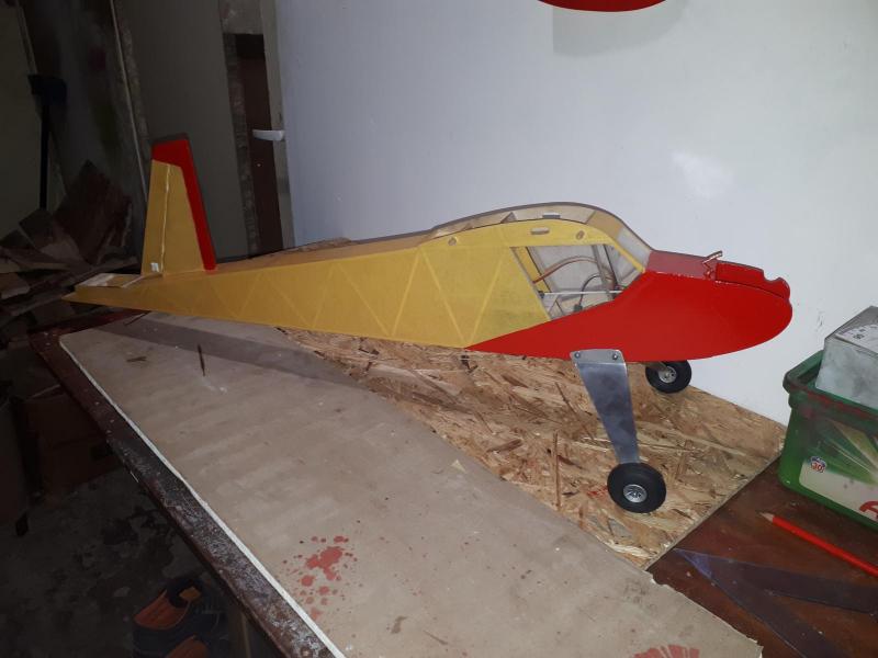

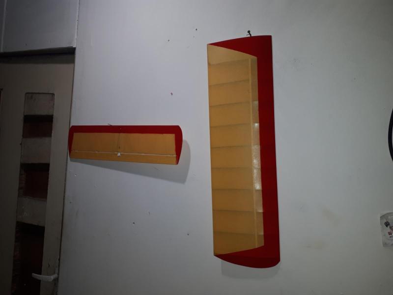

Grzesiek Opublikowano 12 Marca 2019 Autor Opublikowano 12 Marca 2019 Wiem ze trzeba zmatowic co na papierze jest ciężkie,powiem wiecej nie wykonalne.Malowanie chcialem takie jak na foto
d9Jacek Opublikowano 12 Marca 2019 Opublikowano 12 Marca 2019 Wiem ze trzeba zmatowic co na papierze jest ciężkie,powiem wiecej nie wykonalne.Malowanie chcialem takie jak na foto to kup lakier ( emalię) do zacisków hamulcowych, dobrze kryje, jest odporna na kazdy rodzaj paliwa, jedyny mankament to dośc długo schnie, ewentualnie idz tam gdzie mieszaja lakiery samochodowe, poproś zmieszaja Ci 50g + utwardzacz+ rozcieńczalnik ( jak powiesz że to do modelu samolotu to napewno zmieszają) trysniesz tym i bedzie super
Grzesiek Opublikowano 13 Marca 2019 Autor Opublikowano 13 Marca 2019 Ok ale pod natrysk musze reszte okleić,niewiem czy jak bede zrywał tasme nie zerwe jej z poszyciem.
d9Jacek Opublikowano 13 Marca 2019 Opublikowano 13 Marca 2019 raczej nie, jeśli dasz profesjonalna a nie z Casto. A ile dałes warstw cellonu??
Grzesiek Opublikowano 13 Marca 2019 Autor Opublikowano 13 Marca 2019 3 warstwy celonu .Mogę pomalowac pistoletem bo mam i akrylem z utwardzaczem samochodowym ,nie musi być spray.Tylko obawiam sie tej taśmy z tąd chcialem na pędzel.
d9Jacek Opublikowano 13 Marca 2019 Opublikowano 13 Marca 2019 to styknie, daj dobrą profesjonalna tasmę + papier i będzie super Gaznik RC do MVVS-a już masz ?
Grzesiek Opublikowano 13 Marca 2019 Autor Opublikowano 13 Marca 2019 Mam 2L ale to nie problem na chwile obecną.
