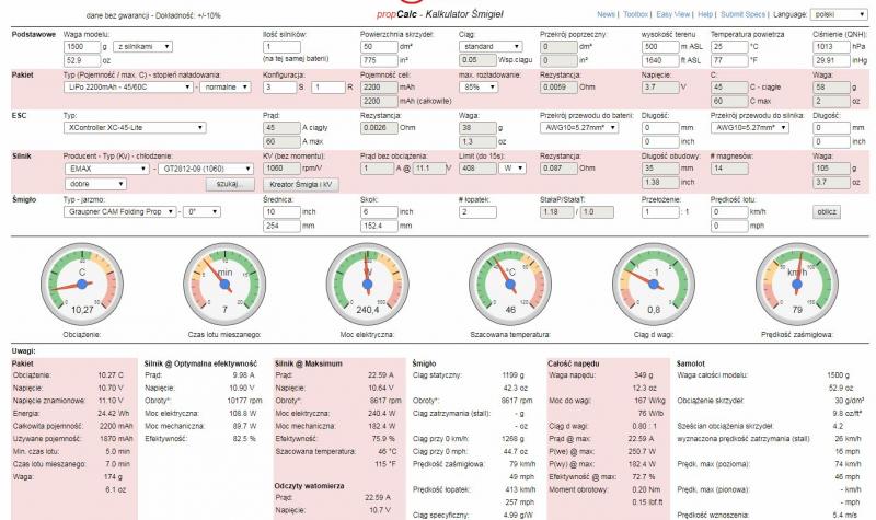

Silnik udało mi się dobrać z pomocą eCalc'u.
Będzie to EMax GT2815/07, który wg kalkulatora na łopatkach Graupner Cam Folding Prop 10x6 uzyska ciąg 1800g przy prądzie 35A. Nie będzie to za dużo do tego modelu? Macie doświadczenie na ile wierzyć danym z eCalca?

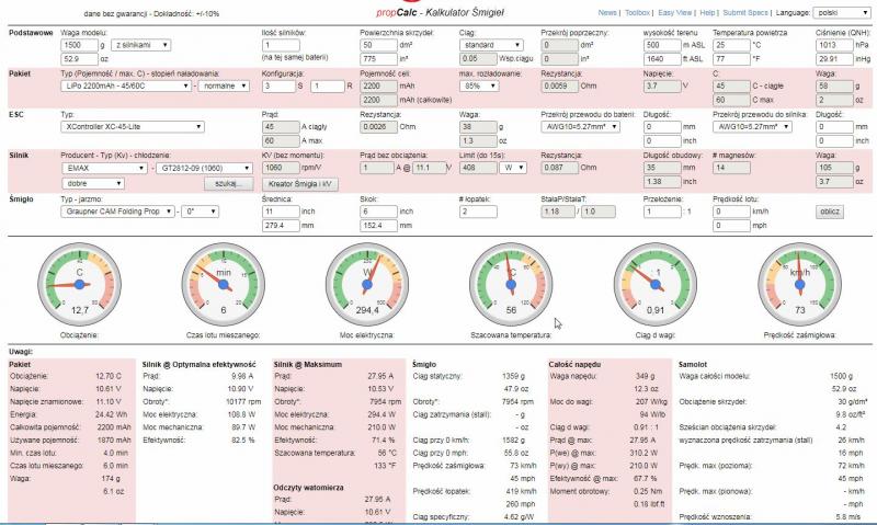

Druga opcja to GT2812/09 który na łopatach
10x6 -1336g przy 25A
11x6 - 1508 przy 30A

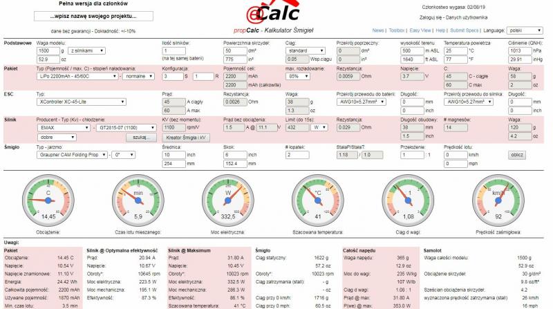

Przemek przestudiowałem eCalc i to co Ty podajesz sporo mija się z moimi wynikami. Mogłem się gdzieś pomylić choć nie sądzę.
Nie wiem jaką wagę wprowadziłeś ale ja przyjąłem 1500 g a więc..
Silnik - EMax GT2815/07
Łopaty - 10x6
Lipol - 3S
Wynik :
Emax GT2812/09
Łopaty - 10x6 / 11x6
Lipol - 3S
Wynik :
Jak dla mnie to we wszystkich trzech przypadkach raczej lipa

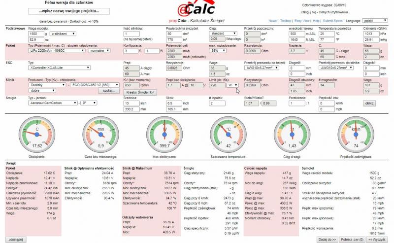

Przymierzyłbym się do silnika np. Dualski Eco 2826C V2 kv850 ( lub inny z podobnymi parametrami ) zasilany od 3..4s
co daje możliwości konfiguracji zasilania.
Jeśli chodzi o regulator to nie dobieraj parametrami na styk, bo to jakie posiada wartości ESC może odbiegać od rzeczywistości.
No chyba że ESC będzie jakiś zacny markowy.
Co do serw... daj najlepsze, na jakie puszcza Cię budżet.
Wrzuciłem w program ten napęd i przy zakładanej wadze 1500g i 3S jest całkiem przyzwoicie, a jeśli wyjdzie wagowo lżej to tym bardziej fajnie.
Oczywiście to tylko moje zdanie,zrobisz jak będziesz uważał. Trzeba też uwzględnić poprawkę na sam program, bowiem to tylko suche dane,
niemniej daje to jakieś zbliżone wyobrażenie o zastosowanych podzespołach, co nie wątpliwe pomaga w jako takim wyborze elementów,
aby nie błądzić po omacku i kupować w ciemno.

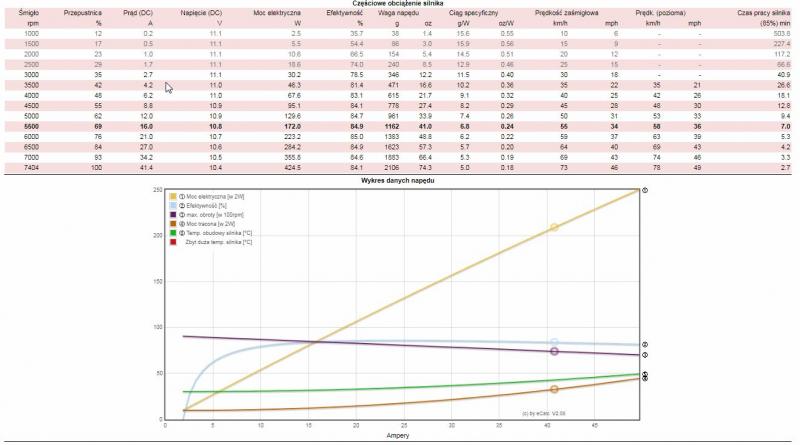

Spędzam kolejny wieczór nad eCalc'iem... A może by tak jednak coś lżejszego?
Emax GT2820/07 850kV 13x6.5" 1975g ciągu:
Albo Dualsky ECO2820 800kV 12.5x6" 1562g ciągu:
