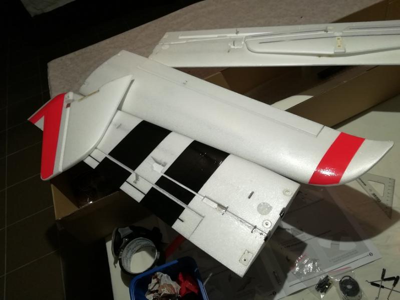

Phoenix dzisiaj dostał dwa pasy orientacyjne oraz kilka czerwonych akcentów. Nie chce używać oryginalnych naklejek ponieważ wyglądają trochę tandetnie.
I teraz pytanie do posiadaczy tegoż modelu. Czy klapy macie na "oryginalnych" zawiasach? Bo dzisiaj chciałem je "uruchomić" więc odciąłem boki oraz klocek blokujący  i.... ledwo mogę je zgiąć! Szybciej wyrwę orczyk niż zamknę klapy. Jedyne rozwiązanie jakie ja widzę to odcięcie ich całkiem i zrobienie zawiasu z taśmy.
w wersji arf(z zamontowanymi 6 serwami i silnikiem) klapy są "fabrycznie" na zawiasie z taśmy klejącej
A na tym zdjęciu obok orczyka to nie jest przypadkiem blokada na wypadek gdybyś nie chciał uruchamiać klap?
Powinien być równy rowek V przez całą długość powierzchni sterowej.
To zdjecie jest przed wycieciem. Napisalem ze odcialem klocek blokujacy ;)
Pianka jest w tym miejscu chudsza i wycięta w V, ale niestety nadal bardzo sztywna.

Koniec tego gadania i zastanawiania się. Trzeba wziąć się do roboty a że w weekend nie muszę pracować to znalazł się czas i na latanie moim Totkiem - pomimo wiatru nieźle dawał sobie radę, chyba coraz lepiej mi idzie pilotaż! - i znalazł się czas na budowę.
Dzisiaj dłuższy wpis i dużo zdjęć. Może się kiedyś komuś przyda:
Kolega Piotr wspominał że oryginalnie klapy miał na taśmę. Na kanale Andrew Newton widziałem, że w jego Phoenixie też jest tak rozwiązane więc kupiłem w markecie budowlanym taką taśmę:
Jest prawie niewidoczna na modelu a ponadto niesamowicie dobrze trzyma się pianki. Gdy odrywałem kawałek przypadkowo przyklejony do skrzydła to niewiele brakowało abym zniszczył powierzchnie.

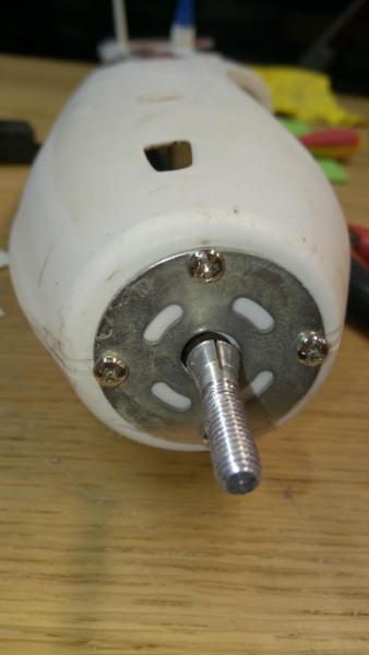

Dalej, zgodnie z Waszymi sugestiami wyciąłem wręgę silnikową z laminatu, niestety dysponowałem tylko takim do produkcji płytek pcb (po lewej oryginalna wręga pod stockowy silnik):
Wyfrezowane otworki montażowe i chłodzące:
I wklejona już do kadłuba za pomocą Poxipolu:
Następnie wleciał silnik (skłon ustaliłem na ok 2 - 2.5st):
i z kołpaczkiem:

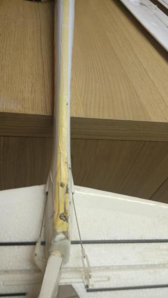

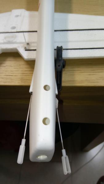

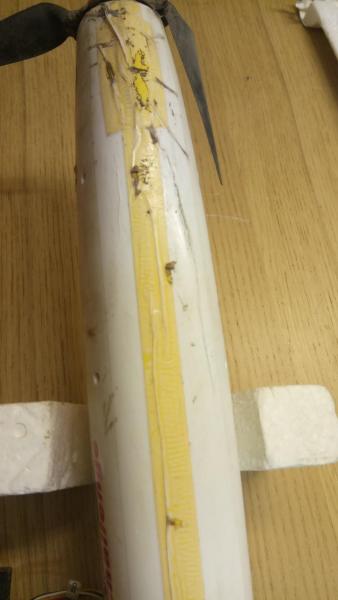

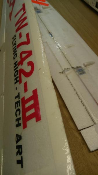

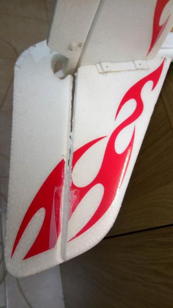

To i coś dodam. W ubiegłym sezonie inetnsywnie eksploatowałem Phoenixa. Latał w przygodnym terenie. Lądował na polu, ugorach i krzaczkach. Czasmi bywał ponad 2-3 godziny. Spotkał ze 2 razy kreta. Poniżej kilka fotek z dzisiejszego przeglądu przed sezonem. Jak widać taśma na lotkach i sterach sprawdziła się ! Ciekawostka dziub nie ma chodzenia o to pytał kolega.
Warto oklieć taśmo to i owo. Niewiele pracy a to bardzo wzmacnia konstrukcje. Widać ile miejsc ma uszkodzenia ! Poniżej fotki, może komuś ta wiedza się przyda na przyszlość.
