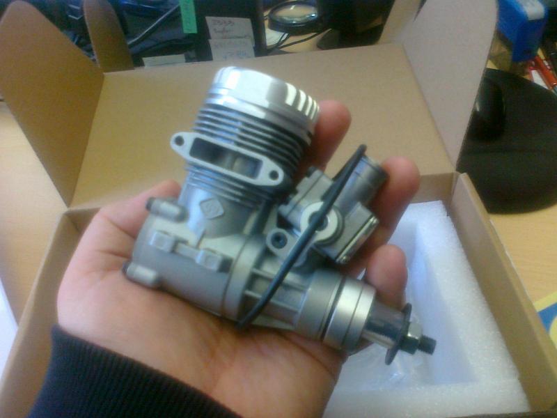

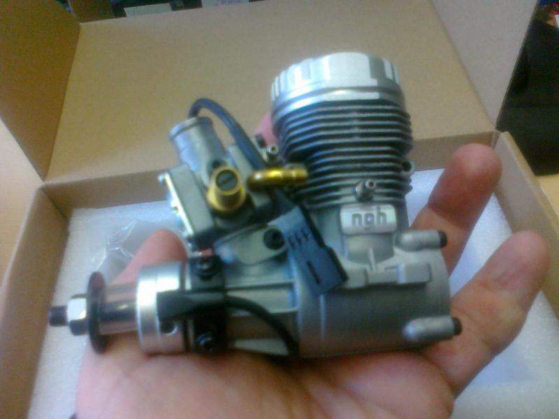

ahaweto Opublikowano 9 Marca 2019 Opublikowano 9 Marca 2019 Skuszony ceną, filmami na YT oraz dopiskiem "Pro" zakupiłem ten silnik w Hobby King. https://hobbyking.com/en_us/ngh-gt9-pro-9cc-2-stroke-gas-engine-w-ngh-auto-ignition-system.html Marka u nas chyba bardzo mało znana. Przyszedł po jedenastu dniach. Pierwsze wrażenie - bardzo ładnie wykonany i zestaw wyposażony we wszystko co niezbędne. Po otwarciu woreczka z silnikiem czuć było benzynę, czyli silnik był prawdopodobie uruchamiany w wytwórni. Dopisek "Pro" mówi o tym że gaźnik jest wyposażony w pompkę paliwa. Gaźnik jest bardzo podobny do gaźników stosowanych w silnikach Evolution GX2. Pierwsze wersje NGH 9 te z niebieską głowicą były wyposażone w osobną pompkę paliwa i nie cieszyły się dobrą opinią. Podobnie ja Evolutiony które miały podawane ciśnienie z tłumika do zbiornika paliwa. Rynek wymusił modernizację. Jak widać silnik ma tłumik "puszkowy" który nic nie wycisza a jedynie ukierunkowuje spaliny. Układ zapłonowy jest lekki i ma bardzo ciekawie rozwiązaną "fajkę" na świecę. Fajka jest lekka ma w środku sprężynę i zakłada się ją na świecę do oporu i przekręca w prawo blokując ją. Bardzo dobre solidne rozwiązanie. Doceniam to tym bardziej dlatego że NGH i RCGF stosują takie same świece a w temacie RCGF 10 opisuję swoje problemy z tamtą fajką. Planuję zakupić układ zapłonowy NGH i wymienić go w silniku RCGF 10. Dzisiaj nastąpiło pierwsze uruchomienie. Przygotowałem 2l mieszanki z olejem Sthil Ultra w stosunku 1:20. Tak zaleca instrukcja w temacie docierania silnika. Na zasilanie układu zapłonowego użyłem pakietu Dualsky 800mAh 2S 20C, śmigło APC 11x5 Po lekkim uchyleniu przepustnicy zatkaniu wlotu gaźnika obróciłem trzy razy śmigłem i paliwo było w gaźniku . Włączyłem zapłon przyłożyłem rozrusznik i... silnik momentalnie zaskoczył Dzisiaj silnik z przerwami przepracował łącznie 2h i 10 minut. Przy stałych obrotach (nie gazowałem) ok. 3200 obr/min. przez ten czas spalił zaledwie... 0,5l paliwa Po tym czasie w pakiecie napięcie z 4,2V spadło do 3,8V na celę. Pod koniec testu jak w zbiorniku kończyło się paliwo, dwukrotnie króciutko dałem maksymalne obroty. Jeszcze ciekawostka. Mam dwa różne elektroniczne obrotomierze. Jeden z nich podłączony do układu zapłonowego silnika RCGF 10 nie pozwalał na jego uruchomienie. Dlatego zakupiłem drugi. Oba obrotomierze podłączane do układu NGH pracują normalnie. Silnik zakupiłem z myślą o tym żeby zastąpić nim OS Max GGT 10 w modelu Super Air. OS natomiast pójdzie do modelu Hero. Co prawda NGH jest od OS-a słabszy niecałe 0,4KM ale chcę spróbować i będę miał porównanie. Jest jeszcze jedna sprawa która mnie martwi. W modelu Super Air nie ma miejsca na pakiet zasilający zapłon. Zamierzam zapłon podłączyć do pakietu zasilającego serwa. Oczywiście przeprowadzę niezbędne próby naziemnie czy takie rozwiązanie się sprawdzi. Zobaczymy. O dalszych spostrzeżenia z eksploatacji tego silnika będę informował.
