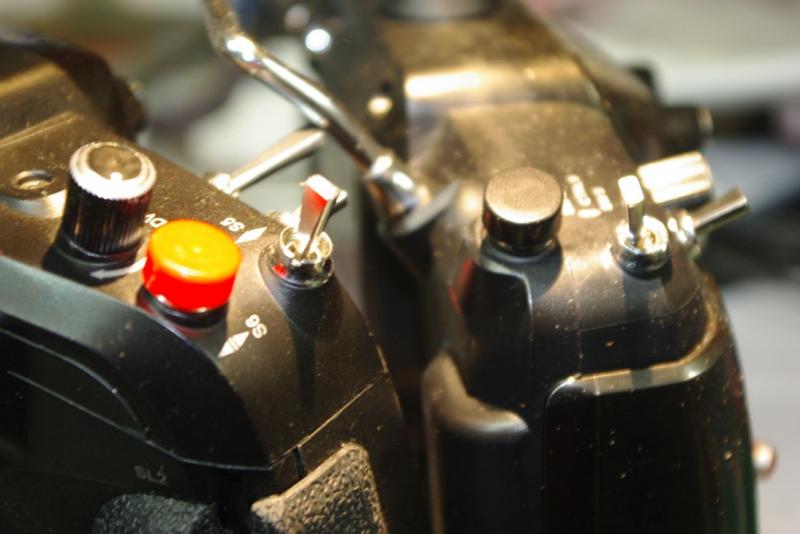

AndrzejC Opublikowano 15 Kwietnia 2019 Opublikowano 15 Kwietnia 2019 Dobrze jest pochodzić po bazarach ze starzyzną w niedzielę. Można trafić starenadajniki. Niektóre nadajniki są całkiem "wypasione". I mamy magazyn przełączników, potencjometrów itp bardzo dobrej jakości. Kilka z nich ma już nowe życie... Sam kiedyś kupiłem we Wrocławiu na Świebodzkim radio Conrada w którym było ze dwadzieścia przełączników i tyle samo potencjometrów. I wszystkie dobre. i za grosze, bo dla tych sprzedawców taki "pajlot" to i tak jest coś co kiedyś sterowało helikopterem ale, że helikopter uciekł, więc pilota sprzedają ( fakt autentyczny rozmowy) . A.C.

AndrzejC Opublikowano 16 Kwietnia 2019 Opublikowano 16 Kwietnia 2019 Fakt, jest faktem. W tych radiach nowego typu wymiana takiego przełącznika to jest koszmar. W starszych Graupnerach wykręcało się wyłącznik, wkręcało nowy podpinało wtyczkę w odpowiednie miejsce i po sprawie.. Nie wiem czy to oen sam wyłącznik chodzi, ale ja w swoich radiach na dzień dobry zaraz po zakupie wykonuję podmianę przełączników na "momentowy" przyciskowy... Już bardzo dawno doszedłem do wniosku, że przycisk jest szybszy niż machanie drążkiem. Te przyciskowe przełączniki służą do zmniejszania "gazu" w silniku. I na gazie mamy najszybsze serwo w łódce. W łódkach praktycznie w każdym zakręcie podczas wyścigu trzeba zmniejszać gaz. I kto ten gaz zmniejszy jak najpóźniej przed zakrętem ten jest do przodu . Jak w Formell Ainc . Drugi taki sam przycisk jest do klapy, ale o tym co to "klapa" za dużo by pisać Trafiłem kiedyś na takie wciskowe przełączniki z najwyższej półki i mam. I chyba wystarczy mi ich na wszystkie radia, jakie jeszcze będę miał
