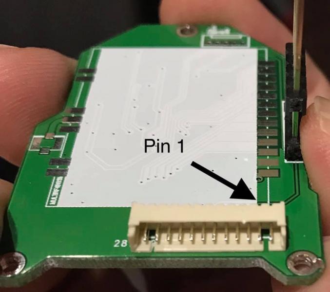

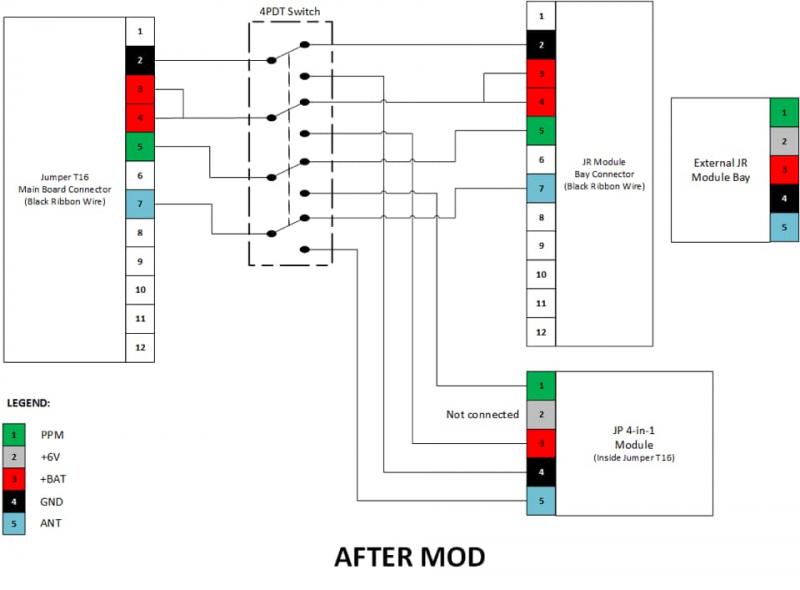

Znalazłem wątek na innej grupie fb jumpera.
Wyglada na to, że jest to najbardziej banalne rozwiazanie i można przy jego użyciu wrzucić inny moduł do środka - o ile się znajdzie dla niego miejsce.
Use this space for the switch.
For the ribbon wire connector, use right most pin as Pin 1.
Use a 4 pole double throw swtich (4PDT)
Use a 15cm RF Connector Pigtail Cable SMA Female Bulkhead to UFL to extend the antenna wire.

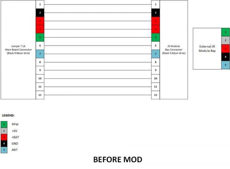

Wiring before the MOD
The MOD requires cutting the black ribbon wire number 2, 3, 4, 5 & 7
Solder the wires following the diagram.
The finish product, no need to carry two different modules upon flying.

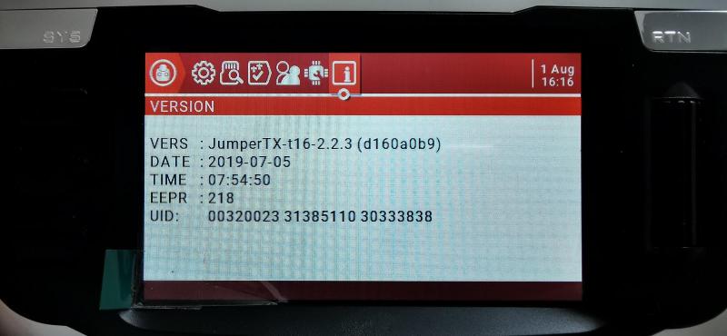

Moduł nie działa tak jak w qx7 na 2.2.3
Nie mogę wybrać mocy, najprawdopodobniej brak mi wersji flex firmware. Oczywiście, jak na złość, profesjonaliści z Jumpera nie udostępniają już firmware flex na stronie.
Trzeba pobrać dockera, potem maszynkę dla dockera, następnie samemu sobie skompilowac firmware. ff758d79bc35f81f0181c44a19e15400.jpg
// Edit kolejny
Dzięki sprzedawcy otrzymałem gotowy plik z firmware 2.2.3 flex9.
Na sucho wszystko działa po ustawieniu 868 (wcześniej nie było tej opcji).
Mam informację, że plik niebawem pojawi się u nich na stronie produktu (Jumper t16 w avifly).
Po raz kolejny w przypadku avifly okazuje się, że sprzedawca zapewnia lepsze wsparcie niż producent.
Po aktualizacji firmware drążki i inne gałki pozostały skalibrowane, modele zostały w pamięci.

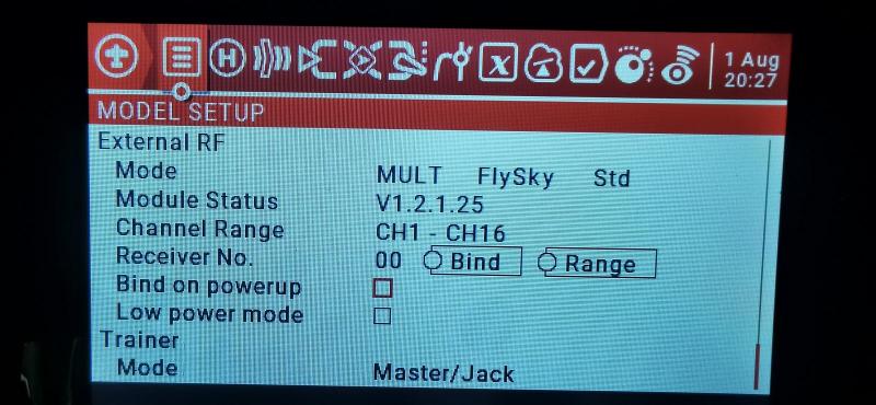

Właśnie zupgradeowałem moduł z 1.2.1.25 do .67 i zaczęła działać telemetria w frsky d16 eu lbt. Odbiornik nie wymagał przebindowania ale jest zaklepany jako 00.
Strona z upgrade: https://github.com/pascallanger/DIY-Multiprotocol-TX-Module/releases/tag/v1.2.1.67
Plik Multi-STM_TXFLASH_INV_OPENTX-v1.2.1.67

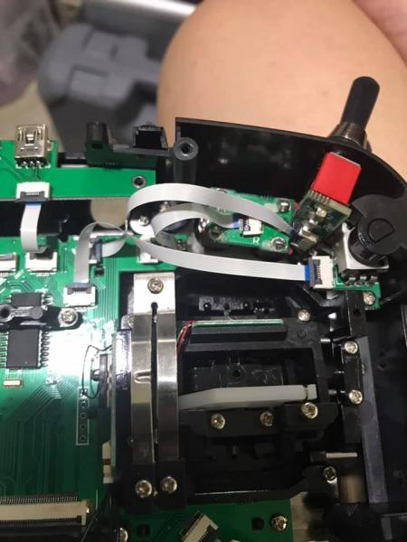

Jeszcze czekamy na gimbale z hallami (lewy gimbal cały czas mi się rozpada)...
Dalej w planach nowy koszyk na 2x lub 4x (2s2p) 18650 razem z zaślepką i bms albo złączami do ładowania, i może "rozgałęziacz" na 2 moduły jr z przełącznikiem - ale to już zależy od tego kiedy nauczę się 3d.. ;-)

Możesz podać z jaką konkretnie wersją softu tak w samym T16 jak i w module 4in1 to dostarczyli?
W moim poście masz miejsce gdzie to jest - w ustawieniach modelu - wlacz external module na multi to pokaże się wersja modułu. Jakby się nie pokazała to wybierz protokół multi frsky d16 Eu i ewentualnie wyłącz i włącz t16.
No to soft w module 4in1 masz do aktualizacji. Kolega d2f powyżej podał wszystko czego ci do tego potrzeba.
